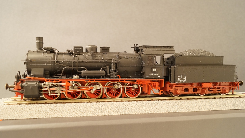

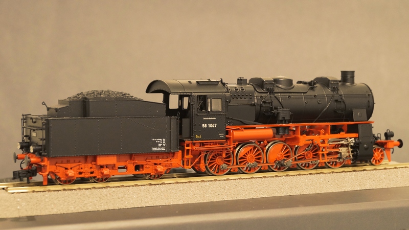

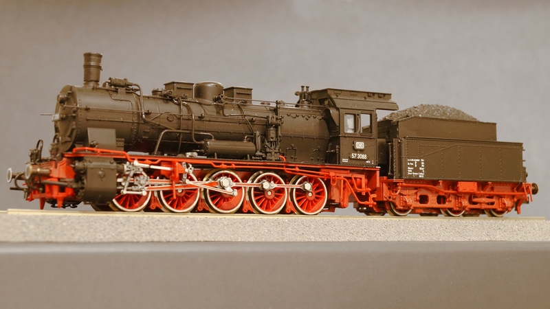

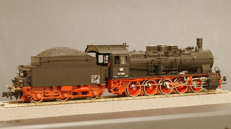

BR 57 ala JŽ 35
Roco digital

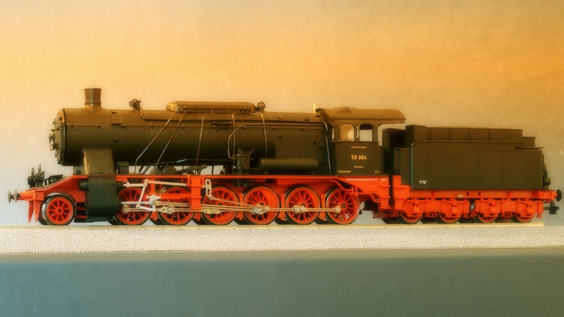

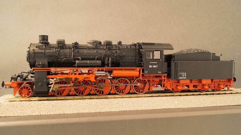

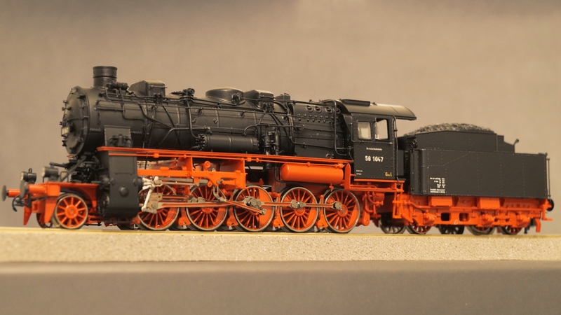

BR 58 ala JŽ 36
Rivarossi digital

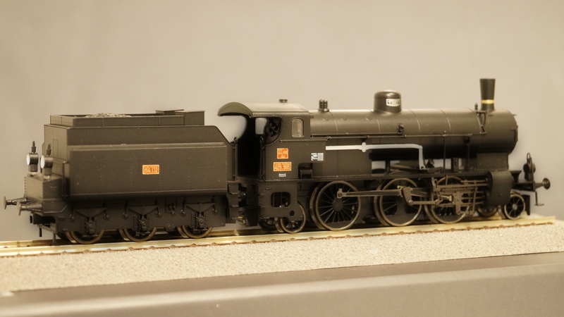

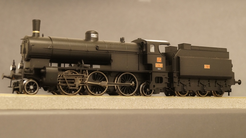

kkStB 429 ala JDŽ 106
Klein Modellbahn digital

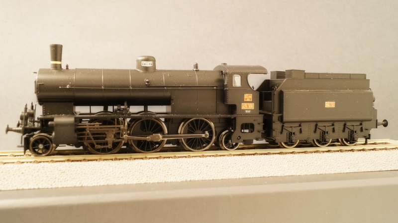

Jao izvini, jednu sam zaboravio!
WuStB K 1804 ala JDŽ 147
Rivarossi

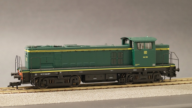

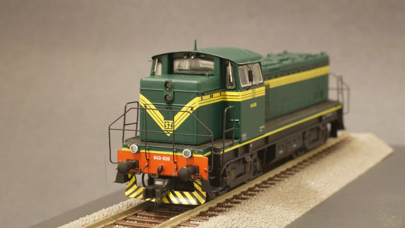

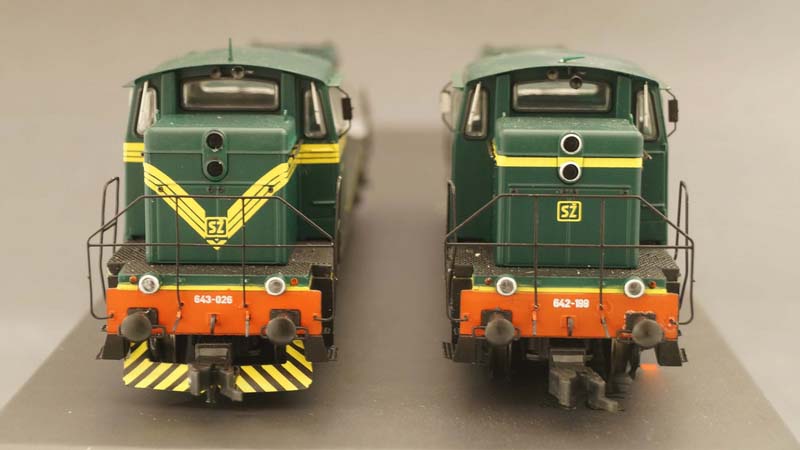

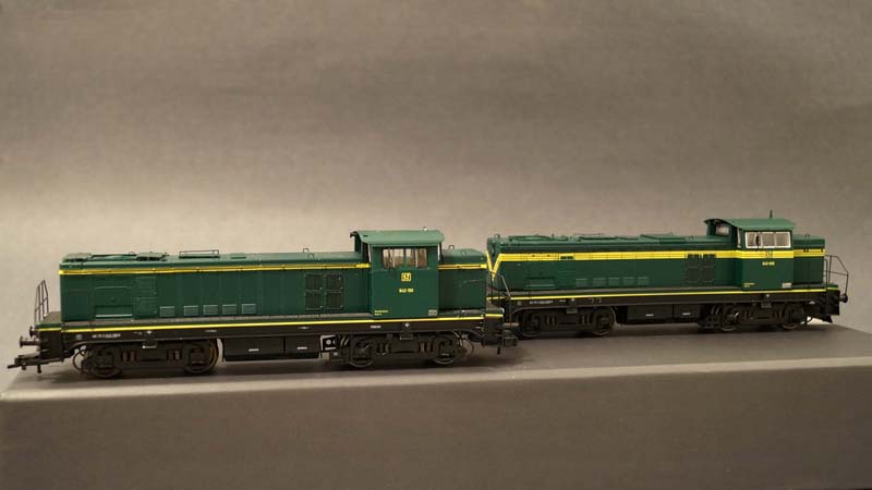

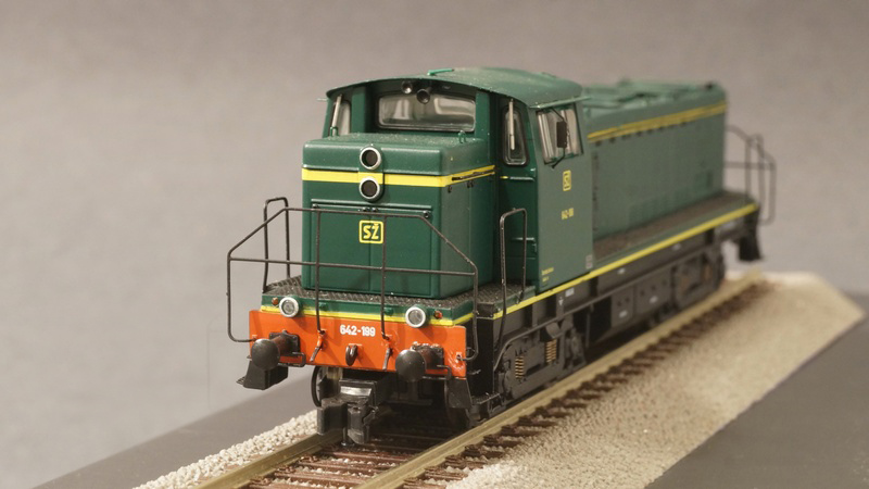

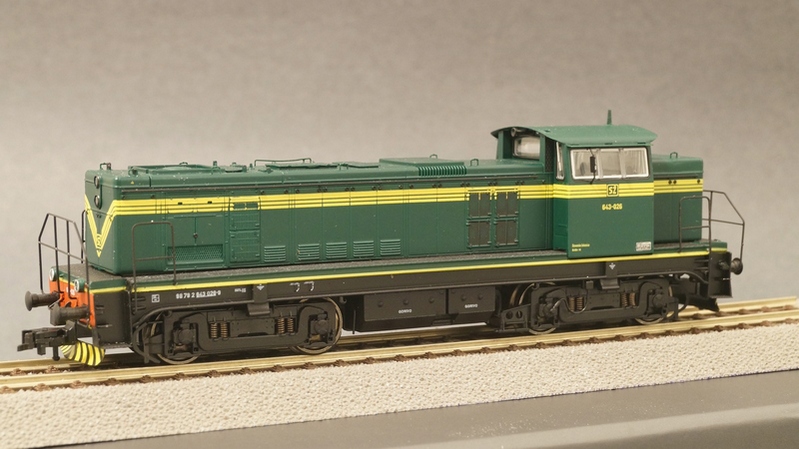

Prvo su na redu
SŽ 642-199 i SŽ 643-026
Obe lokomotivi su proizvod male kućne firme Moko iz Domžal i stvarno su dobro izradjene. Naravno obe sa digitalom i jedna sa original zvukom.

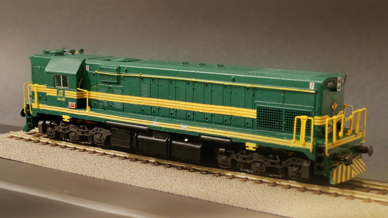

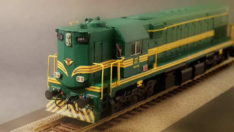

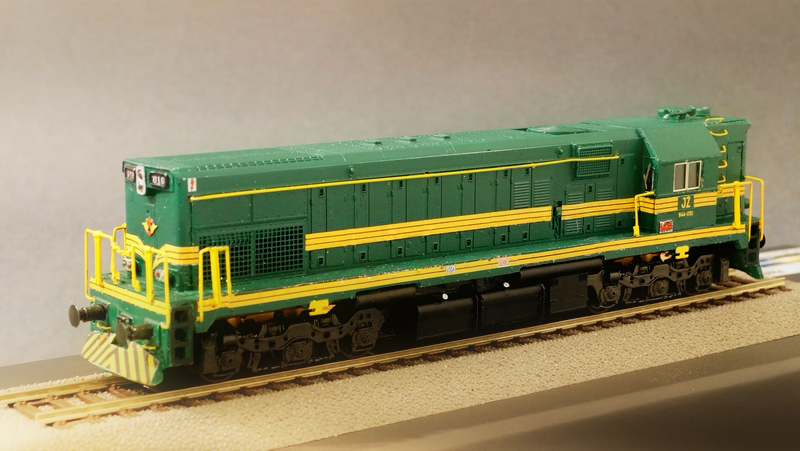

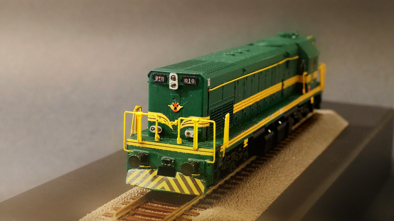

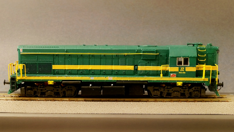

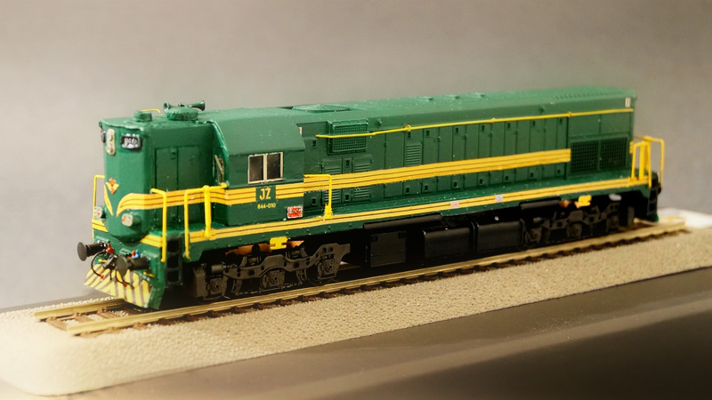

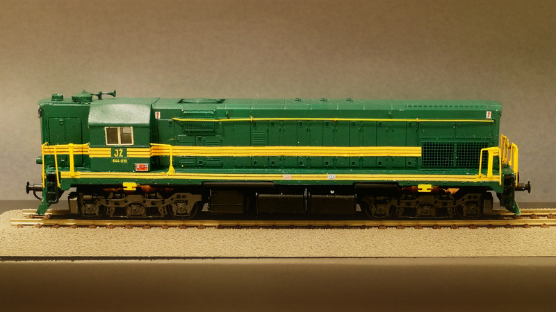

JŽ 644 - 010 aka Španka
Model prikazuje lokomotivo iz epohe JŽ, kad je još imala generator pare ali već nove duple lampe. Fotografiju prave lokomotive sam pronašao na ovom sajtu, gde je puno skeniranih fotografija JŽ u visokoj resoluciji. Preporućujem!!!
Stvarno dobra baza podataka za one, koje vole istoriju.
Razpored osovina na ovoj lokomotivi je A-1-A, što znaći, da je srednje kolo manje od ostale dvojice. Zbog toga je lokomotiva dobra na prugama, koje dozvoljavaju 16t osnog pritiska. Više o pravoj lokomotivi možete pročitati tu.
Za model sam upotrebio body od brazilske firme Frateschi, kojeg sam morao po dužini rezati zbog visine, ki je u Braziliji ista kao u US. Naravno, body je bio dobar samo za zadnji dio do kabine, ostalo sam morao napraviti iz plastike i photo etcha. Dosta pisanja. Ovih modela ima na našim prostorima pored regana najmanje i niko je ne pravi za prodaju osim specialnih narudžbi kod nekih znanih modelara.
