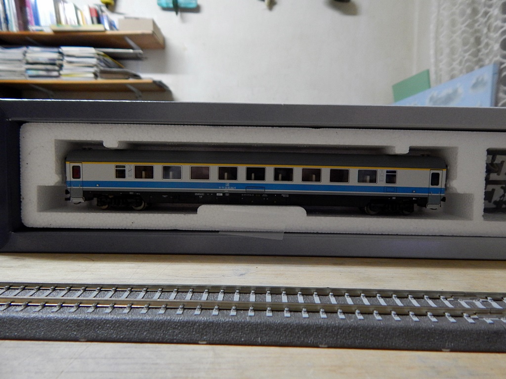

od juče su ovi stigli

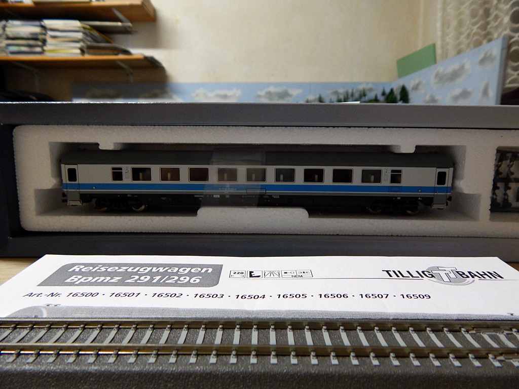

JŽ "Mimara" u TT od Tillig-a
a danas osvetili
sad imam svoj vlak kojeg mogu vozit i kod Gabora
jedino loksa nije ta prava,bude i to

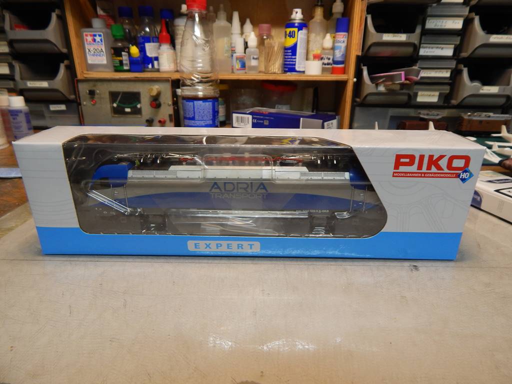

danas stigla i ova od Adrije 1216-922
a to je bio poklon od strojevodje koju je i sam vozi,
Hvala puno Matic !!!!!

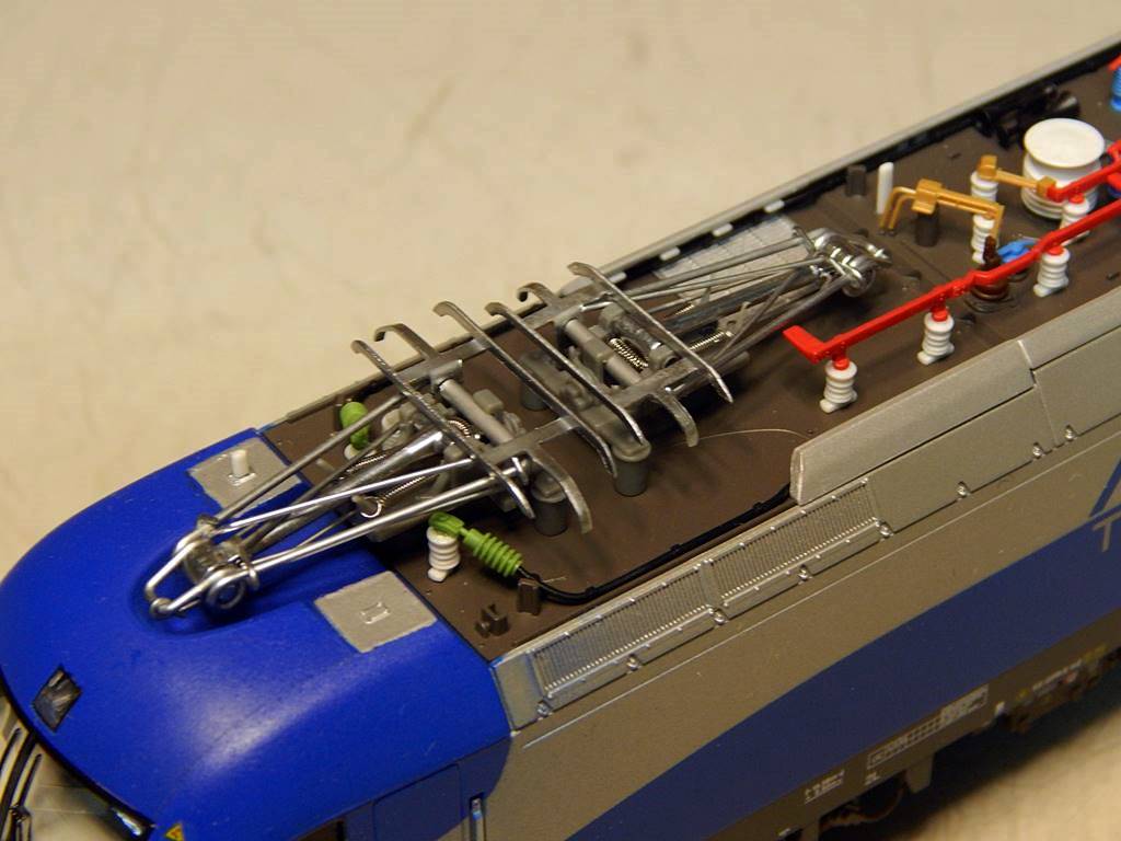

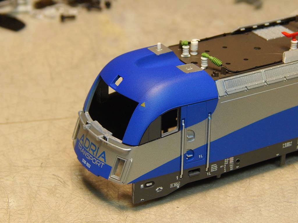

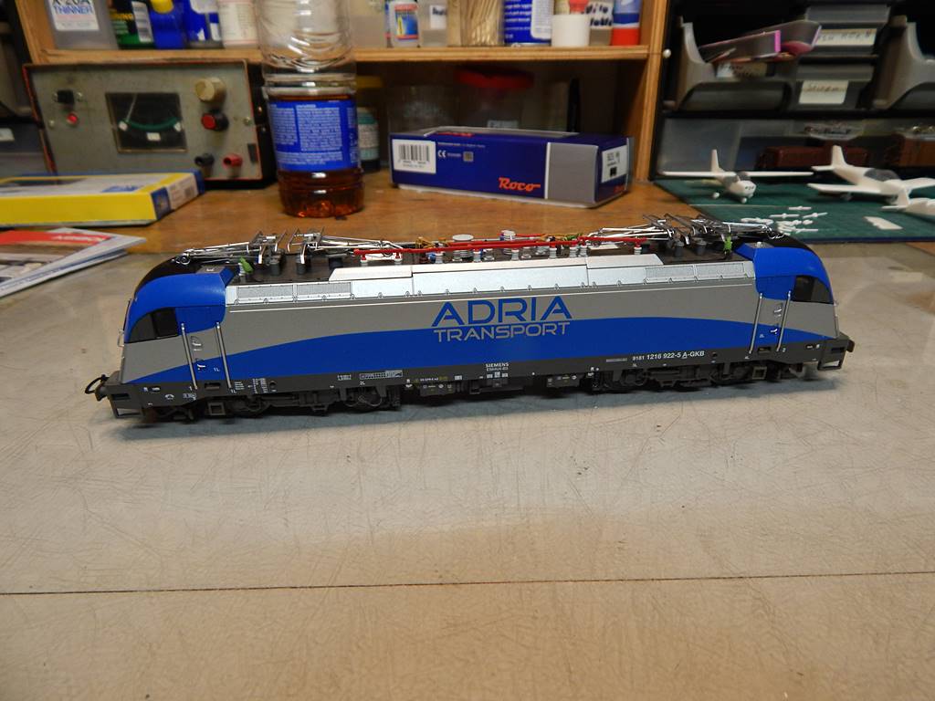

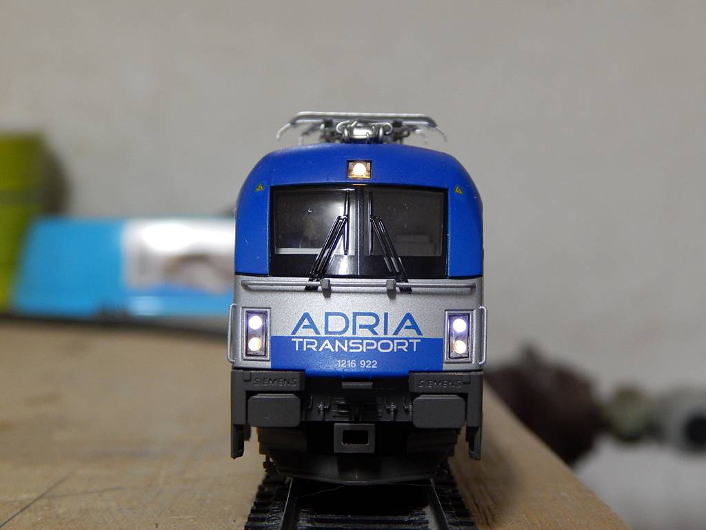

ja nebi bio ja da i taj poklon ne sredim kak treba,znamo svi da je Piko loše odradio krov na modelu Adria 1216
pa sam ga prebojao u pravo
i posložio palete na pantografu

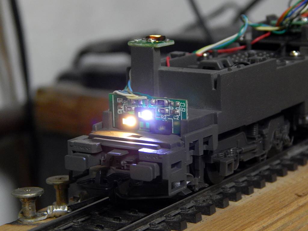

i ugradio dodatne LED diode za duga svetla

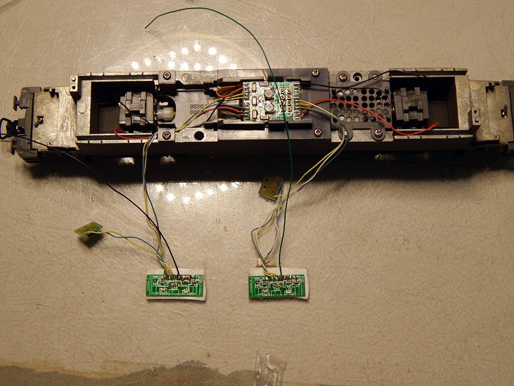

i na probi

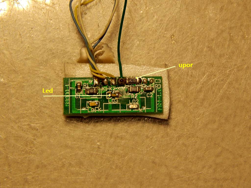

inače je sve pripremljeno na pločici treba zalemit led,otpor i jedan kabel
naravno da je i motor bio promenjen za petpolnog,a to sam zaboravio slikat
i naravno da je na Lok Sound,moram još neke sitnice složit i gotov

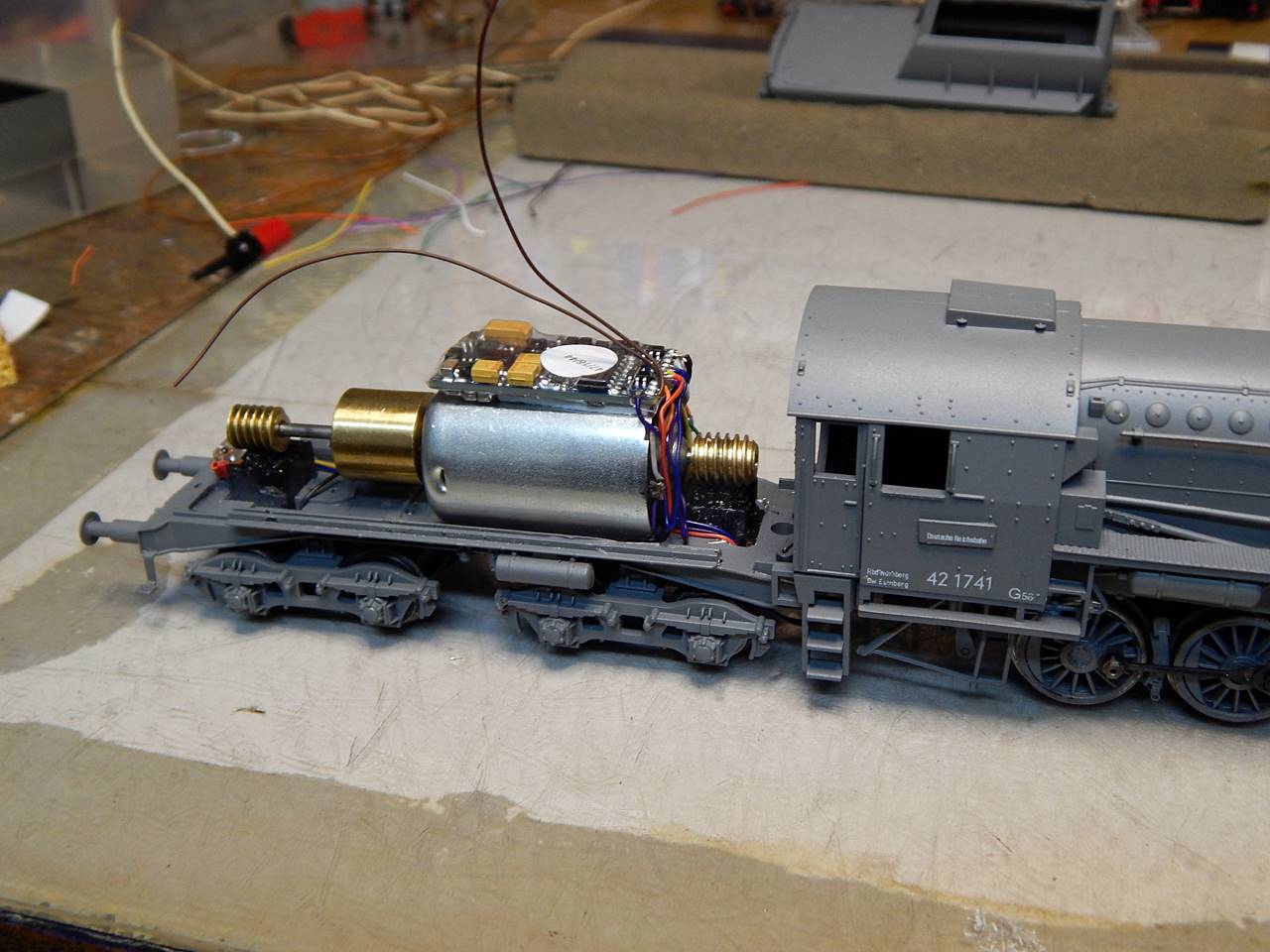

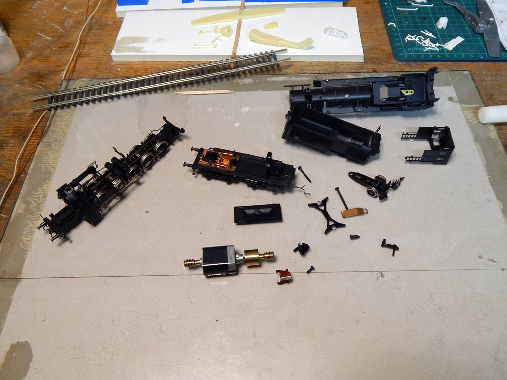

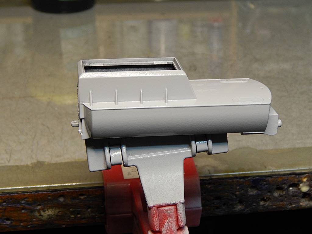

jedna prerada za našeg kolegu u Lukoranu
BR 42 Liliput
ovak je izgleadala prije totalne prerade,digitalizacije,rasvete,dima,remotorizacije

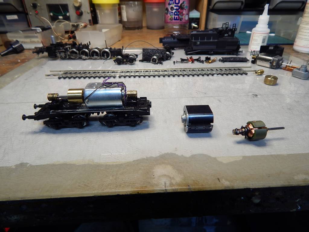

novi motor sa zamašnjakom,stari se scfrl i pustio dimne signale

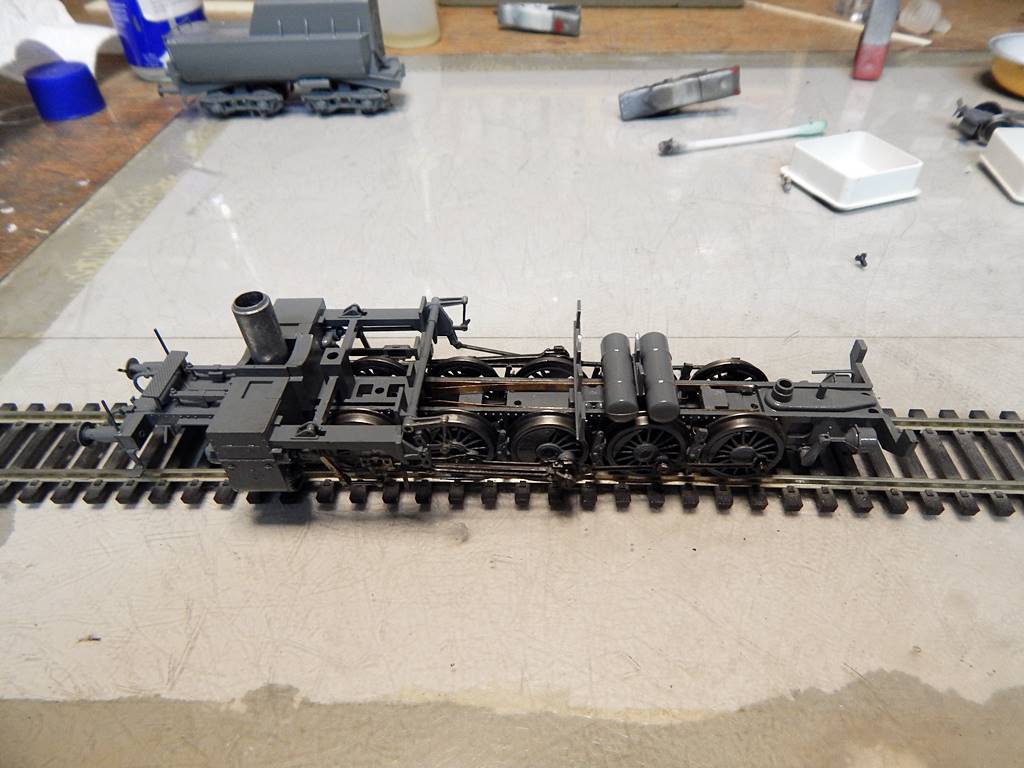

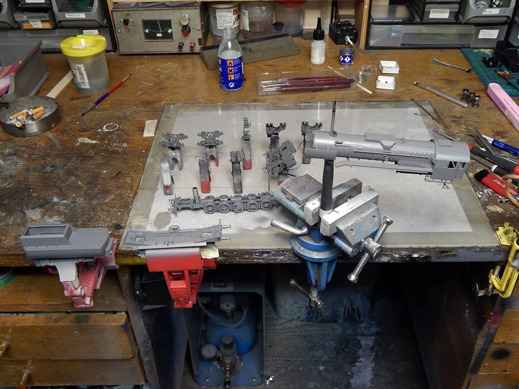

razbojavanje
primer
obojano

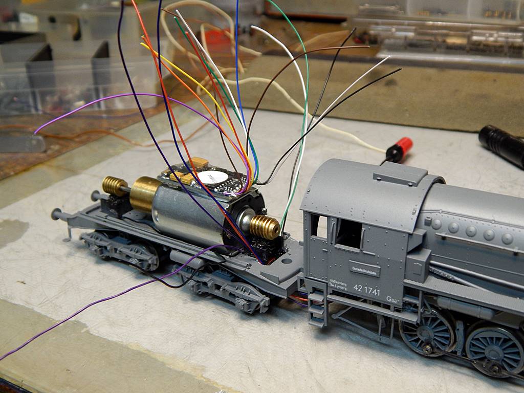

bruniranje i sklapanje

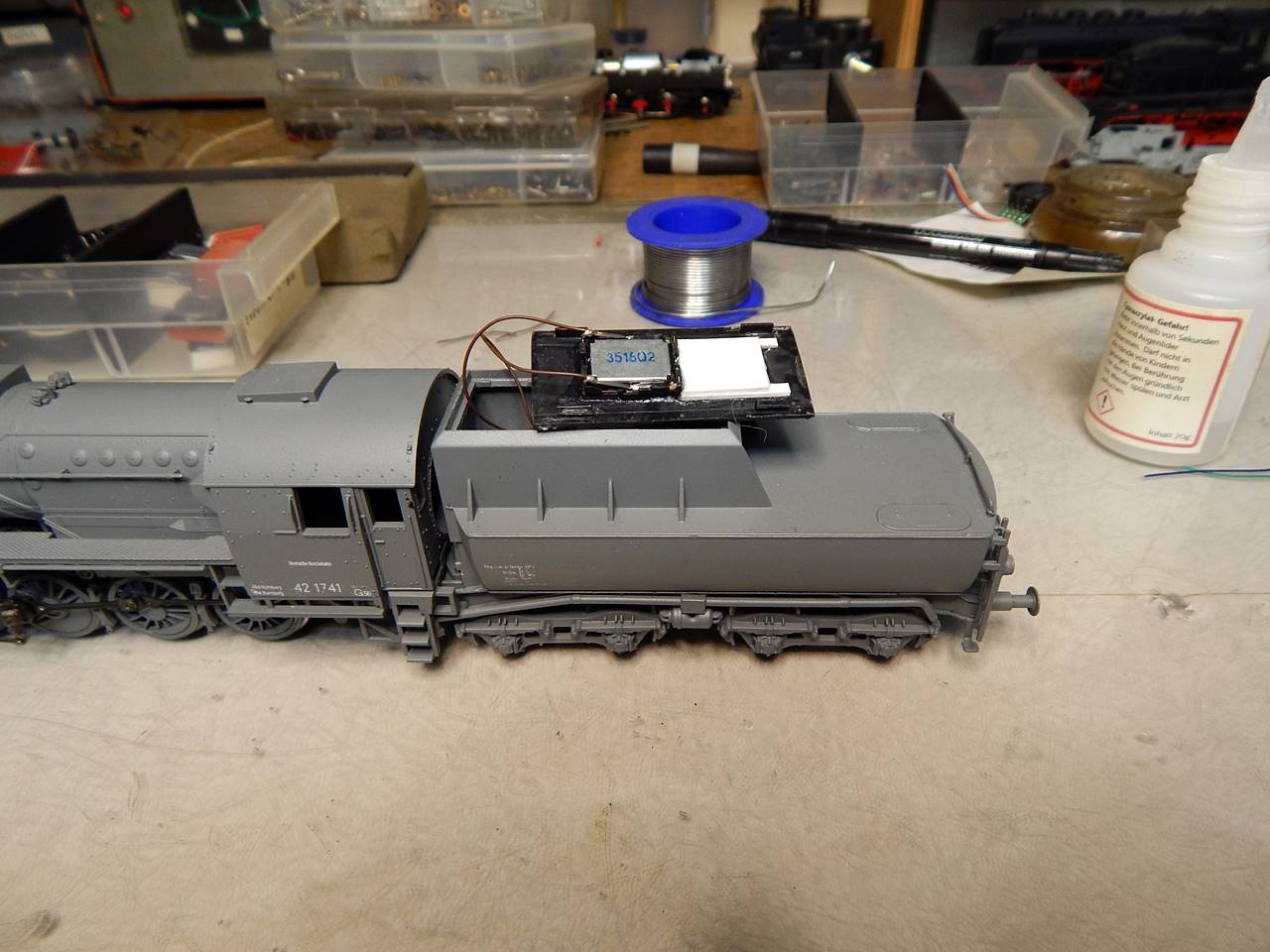

šalata kabla za složit
i složeno,jedino pušteni kabli za zvučnik
nastavlja se.....
PostPosted: 10 Apr 2017, 17:10
Posts: 3416
.....nastavak
mali ali jaki zvučnik u tenderu

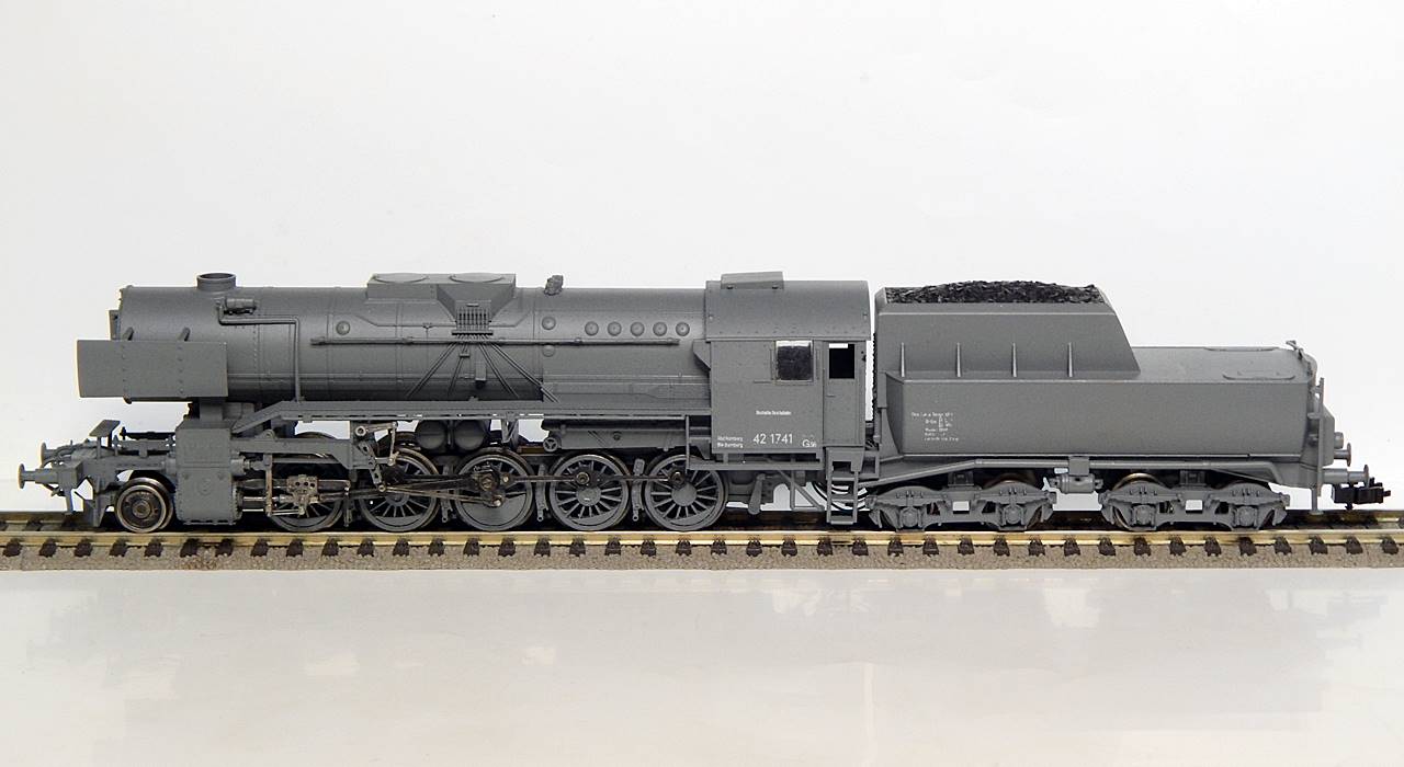

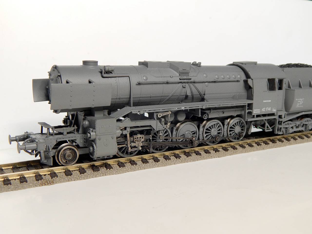

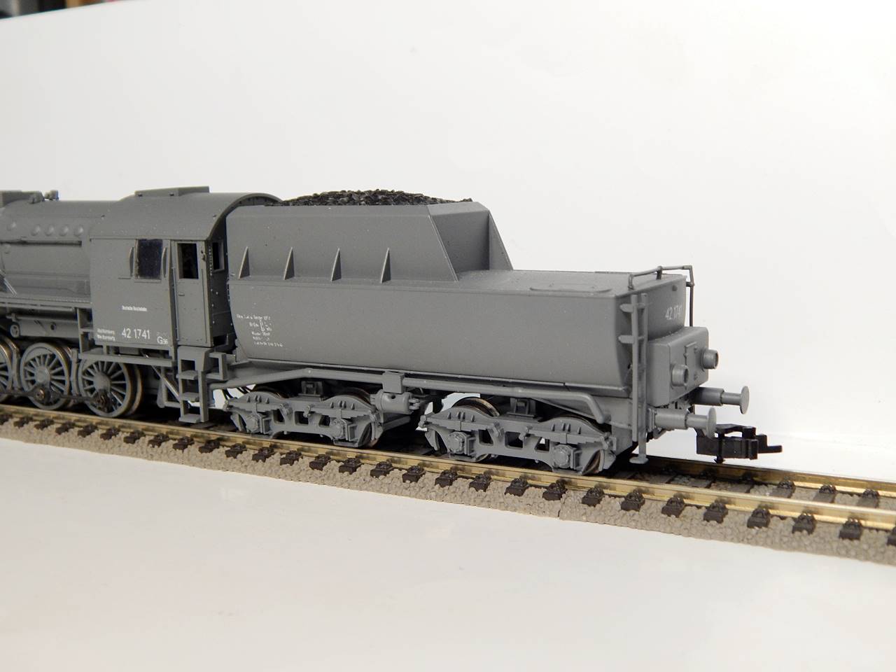

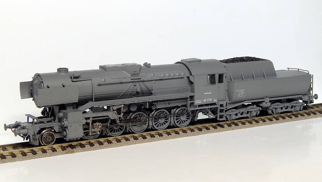

i gotova loksa

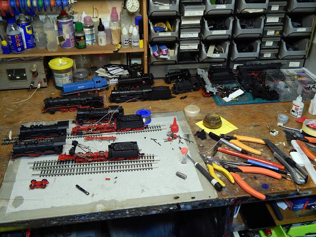

da mi ne bude dosadno za blagdane,
prerade,digitalizacija i svega još pomalem
