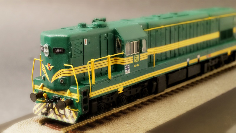

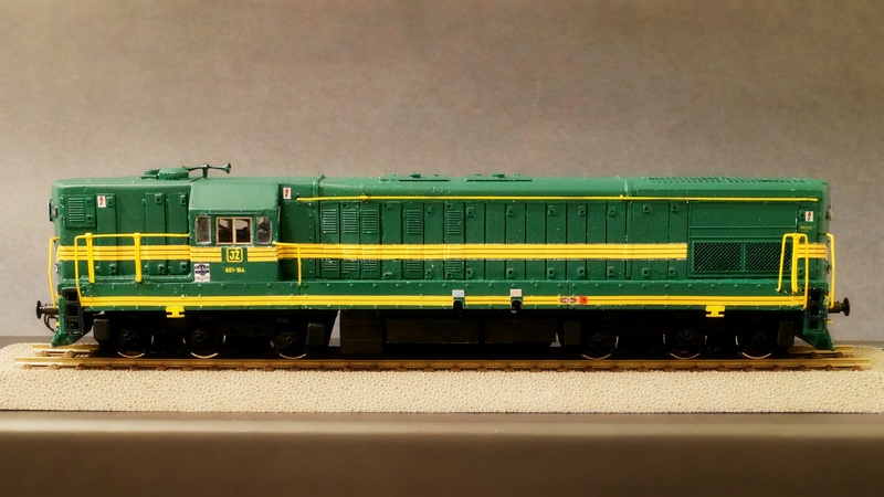

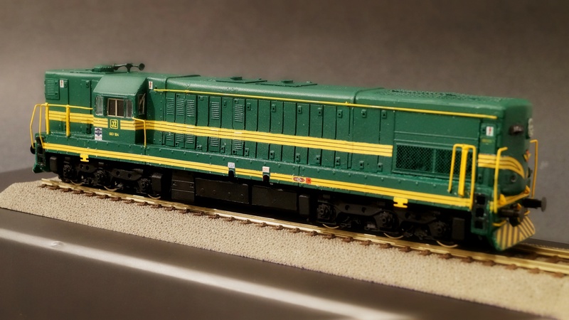

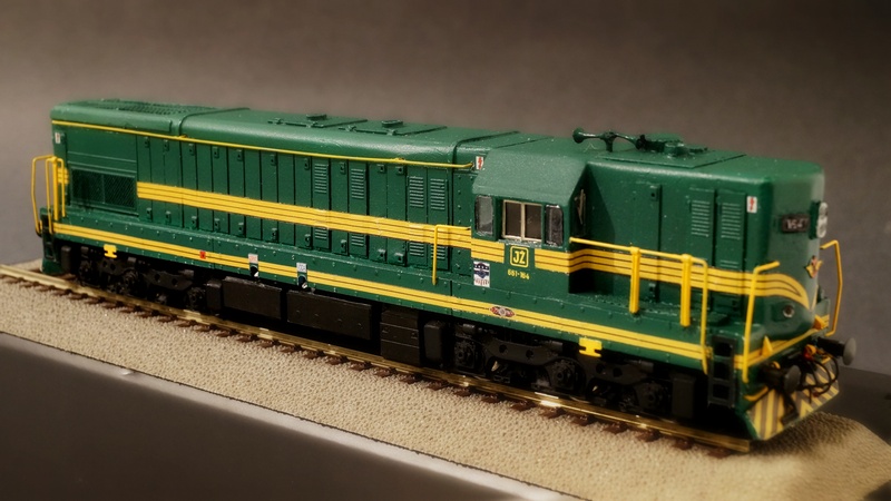

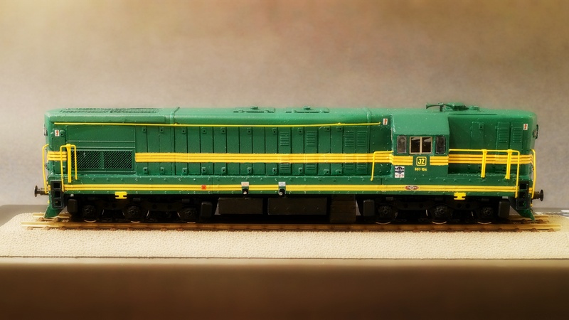

JŽ 661 - 164 aka Kenedi
samogradnja

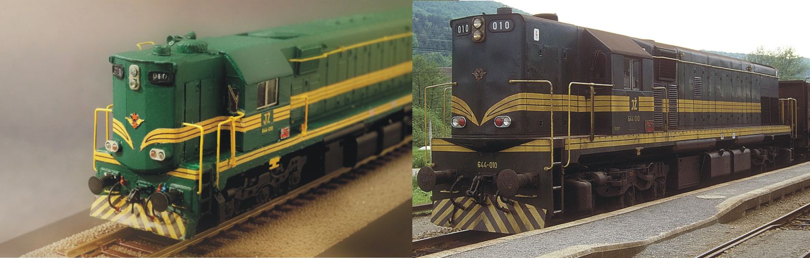

Evo, nadam se da se nećeš naljutiti što sam bio toliko slobodan da napravim side-by-side usporedbu sa fotkom,
da bih mogao komentirati.
Prvo, ne znam da li sam dobru usporedbu uzeo, ali pretpostavljam da je to - to.
Meni ovo izgleda jako, jako uvjerljivo. :clap:
Sve je jako blizu i baš liči.
Ok, gelender je na boku, na pravoj je sprijeda i brisač se zaustavio na krivoj strani... :teasing-neener:
Malo zezam... Image
Jedino, od početka su mi samo donja svjetla mrvicu neobična.
Sada vidim na fotki prave, da je to sa srebrnim obrubom baš tako.
Nisam nikada vidio tu izvedbu... :shifty:
Obzirom da su kontra boje od podloge, to se jako ističe.
Da su svjetlovodi većeg promjera,pa čak i otvori, mislim da bi to popunilo taj cijeli far i onda bi bilo baš perfektno.
No i ovako je stvarno ok, i da, ovo se samo vidi u usporedbi sa fotkom. Kada je model sam , tada je to nezamjetno i potpuno ok. :handgestures-thumbup:
Naravno, ti najbolje znaš da li je to uopće moguće ili ja fantaziram... :lol:
Kako si uopće riješio rasvjetu?
LEDice tijelom direktno, ili nekakav svjetlovod?
Ako je DCC, baš bi je mogao pokazati i kad svijetli... Image
