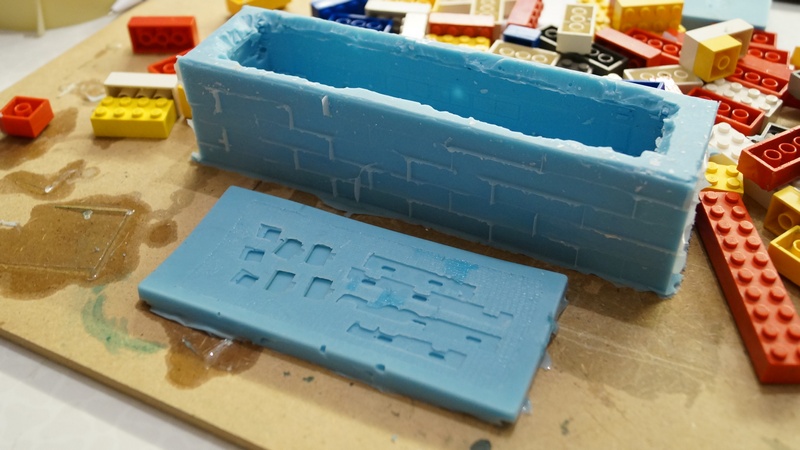

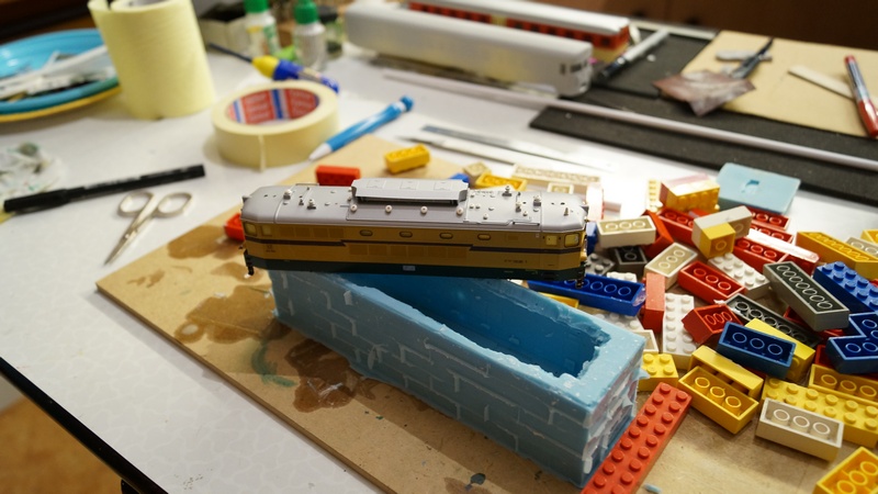

Pre nekoliko dana obećao sam, da ču detajlnije pokazati, kako napraviti model u H0. Pošto ste otkrili, da je u kalupu moped, prićat ćemo u narednih nekoliko posta o njemu. Zbog mopeda i dalje stoje radovi na karaveli, koja još ćeka mehaniku.
Na prvoj fotografiji već se vidi, da je kalup napravljen i iz njega sam izvukao pramodel, u stvari original ACME Moped. Mislim, da sam prvi, koji je totalno raskopćao novi model ACME-ja i moram priznati, da su ovog puta Kinezi dobro odradili svoj posao.
Na fotografiji možete vidjeti, da su bile sve rupe zatvorene sa Tamiya trakom inaće bi silikon došao i u model, što znaći "bacaj..."
Kalup je bio na moju sreću bez zračnih mehurčića, koji isto zaj... situaciju.

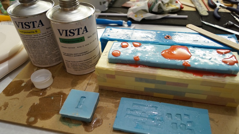

Pored kalupa za model napravio sam kalup i za stakla, koje ulivam sa super smolom Vista, proizvod Samson Kamnik.

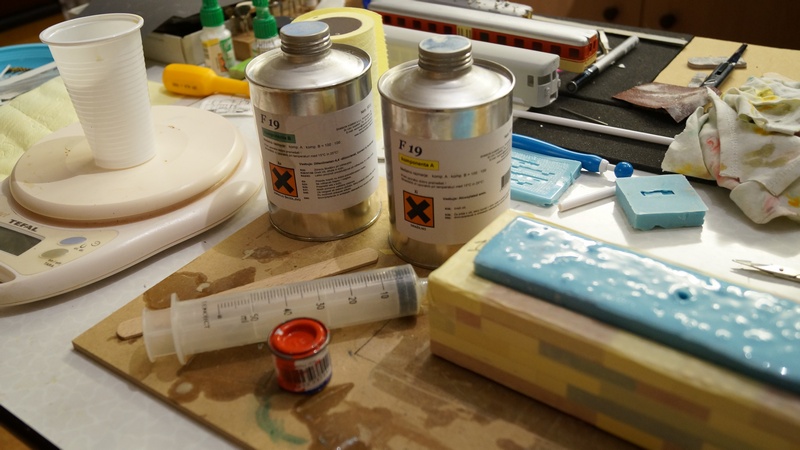

Pre ulivanja je treba složiti u red sve što treba, a to znaći elektronska libela, smole, injekciju za ulivanje i naravno model. Jer sam htio napraviti crveni moped, kakav je i sada, pripremio sam i revelovu boju koja odgovara RAL-u prave lokše. Znaći, bit će crvena smola. Tu sam i nešto novo naučio a to je, da kad je smola obojena, kod kasnijeg brušenja uopšte se ne praši. To je zaista dobro znati, jer je epoksi prah, kad ga brusiš sa šmirglom tipa 2000 vrlo vrlo fin i imaš ga puno svugdje po sobi.

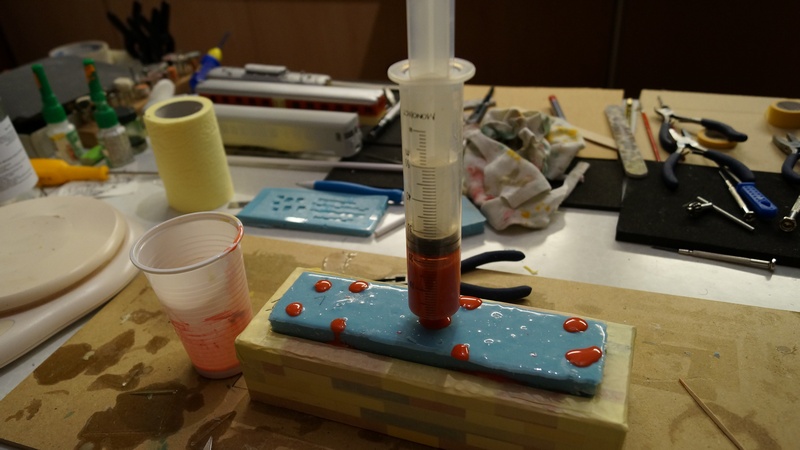

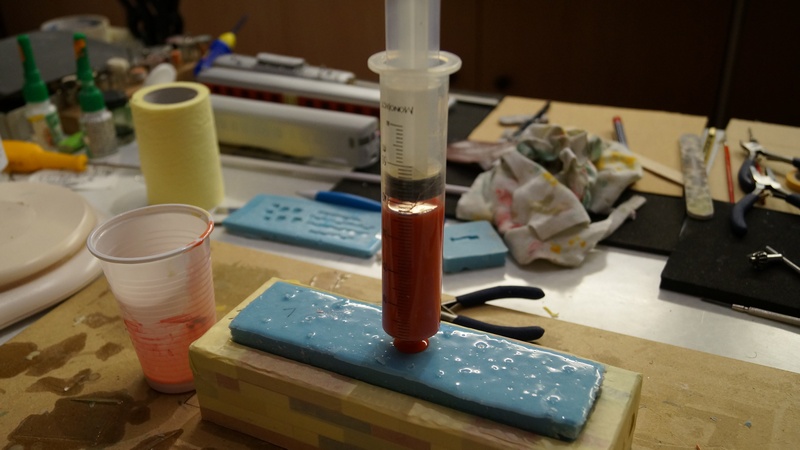

Onda ide punjenje. Tu je bitno, da u injekciji nije vazduha, inaće se opet BACA...... Naravno, šus treba napraviti u jednom dahu, bez odmora, polako, da može vazduh, kojeg smola fula ispred kroz male rupice, koje su bile napravljene na najvišem delu kalupa. Njihova površina mora biti jednaka površini rupe, u koju se injektira smola.
PostPosted: 17 Jan 2013, 21:16
Joined: 12 Oct 2012, 21:32
Posts: 150
Location: Borovnica
Punjenje je završeno u onom trenutku, kad iz svih rupica dodje smola.

Tad polako izvućemo injekcijo, a model ide na sušenje za oko dva sata.
Da se u to vrijeme ne bi previše odmarali, napravit ćemo još stakla. Evo i materiala.
