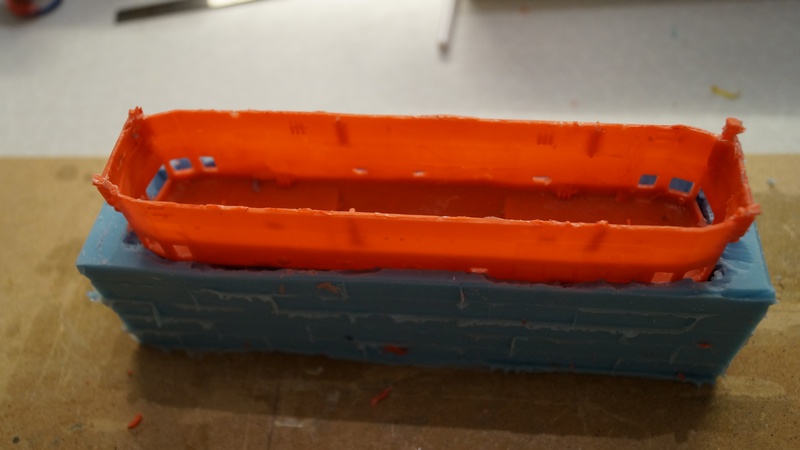

Dakle, posle dva sata smola je tako suha, da se može kalup otvoriti. Vjerujte mi, da je otvaranje prvog kalupa uvijek vrlo uzbudljivo, jer uopšte ne znaš, šta češ dobiti, da li če bit nekih grešaka zbog malih lunkera ili nešto slićno.
Smola još nije potpuno suha, tako da je potrebno biti vrlo pažljiv.
Na prvi pogled izgleda dosta oćajno, ali već se vidi, da je smola išla po celom kalupu i tako ne treba dopunjavanje. Ako se možda desi, da negdje nema smole, onda jednostavno napravimo novu (par kapljica) i zabušimo rupu. Kad se osuši, neče niko primetit, da je bila izvedena korekcija. Ali to moramo napravit sada, kad je model još u kalupu, inaće ćemo poslije imat dosta posla sa brušenjem.

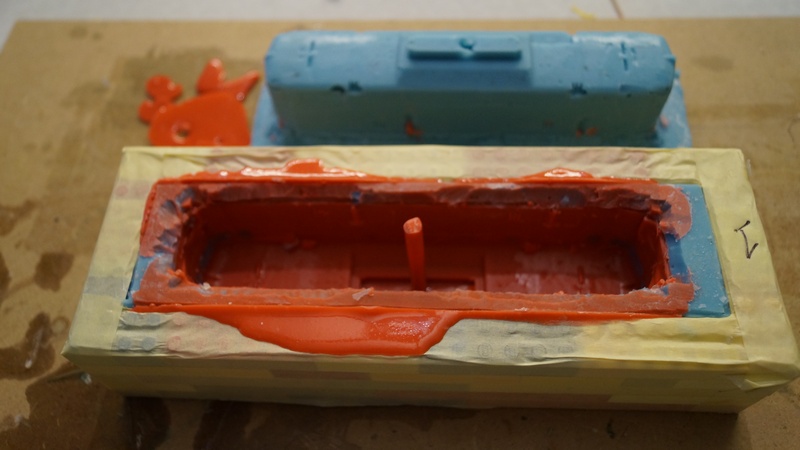

Kod mog modela nisu bile vidne greške, zato sam model mogao izvući.

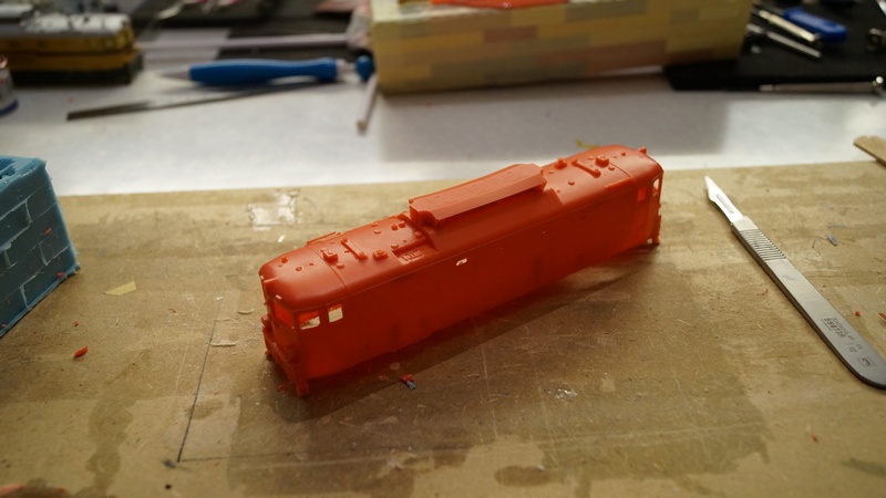

I dobio sam ovo.

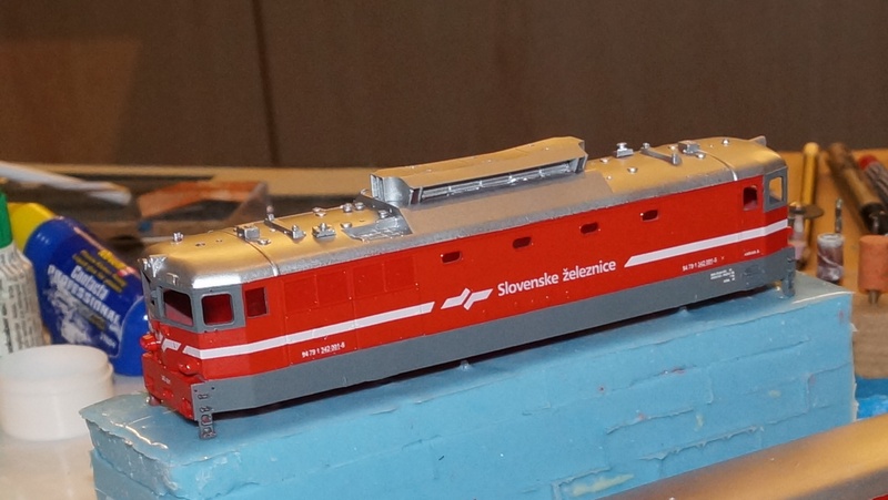

Kad se model osuši, uzmemo color shemu 342, pronadjemo prave enamel boje, koje odgovaraju RAL shemi, uzmemo airbrush, printnemo još dekale i stavimo na ovaj forum na ogled.
I to je to! Tjedan dana posla i imamo novu lokomotivo.
Nadam se, da vam je ovi serial barem malo pomogao u ideji kako doma napraviti lokšu, koja se ne razlikuje bitno od originalne. ;)

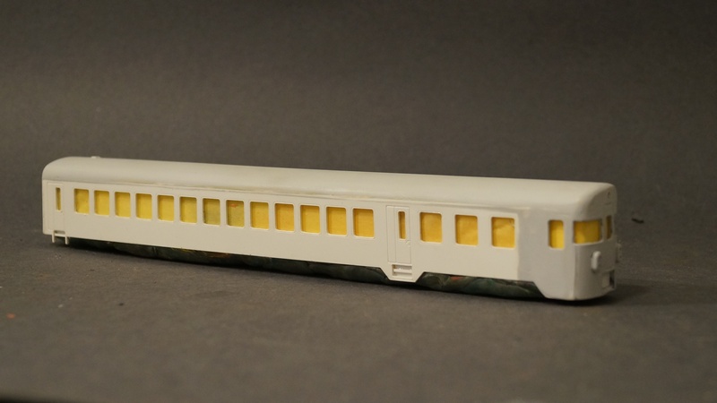

Ovog tjedna sam poćeo sa svojim največim projektom. U stvari najdužim. Ni sam nisam znao, gde su ograničenja za rućno ulivanje modela, jer sve koje poznajem, rade manje modele.
Za završetak ciklusa izrade SVIH modela, koji su vozili u Sloveniji ostali su mi samo još dizel i elektro motorni vlaki. Znaći Mercedes 711, MBB 713, Fiat 813 i još neki sa početka (310, aln 56...).
Problem kod ovih su dužine tih modela, koji su u H0 svi preko 30cm.
Zbog toga sam probao prvo izraditi najduži model, a to je baš 711, kod vas znan ko Arena express. Model sam morao izraditi u plastiki zbog toga jer ga hoću napraviti u sve tri barvne kombinacije, koje su postojale.
Evo prvog dijela pramodela! Izradjen pomoću plastike i aluminija, prekitan i spreman za kloniranje. Model 711 nije jednak na obe strane, zbog toga je potrebno izraditi dva pramodela.
