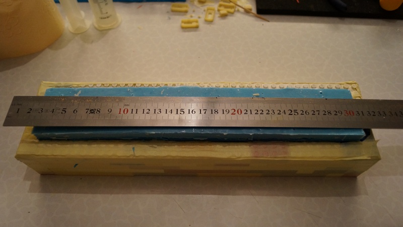

Kad je bio pramodel gotov, počela je izrada kalupa. Mogli ste primetiti, da za okvir kalupa upotrebljavam lego kocke. Kad to vidiš prvi put, izgleda malo šašavo ali
lego kocke su odličan izbor zbog toga:
1. jer jih imam još od svog mališana, koji su već odrasli i se sad igraju devojkama :BEE-:
2. jer možeš jednostavno praviti bilo koje oblike i veličine kalupa. Tu je važno znati, da se silikon ne spaja sa nijednim materialom osim sam sa sobom. Zbog toga su svi modeli neoštećeni!!!
3. jer jih je jednostavno raskopčati ako kalup ne ide van i tako nečete oštetiti pramodela
4. jer kod izrade drugog gornjega kalupa dižeš visinu jednostavno sa još jednim redom lego kocaka.
5. jer ne poznam drugih tehnika :shifty:
Pored toga možeš okvir upotrebiti i prilikom ulivanja i zbog toga ti trebaju tanje stijene kalupa i s time manje materiala, koji nije besplatan.
Model, koji je uliven u kalupu bez okvira, će se prilikom pumpanja smole napuniti ko žena u osmom mjesecu trudnoće.
Evo kalupa i okvir u dužini 32 - 33 cm.

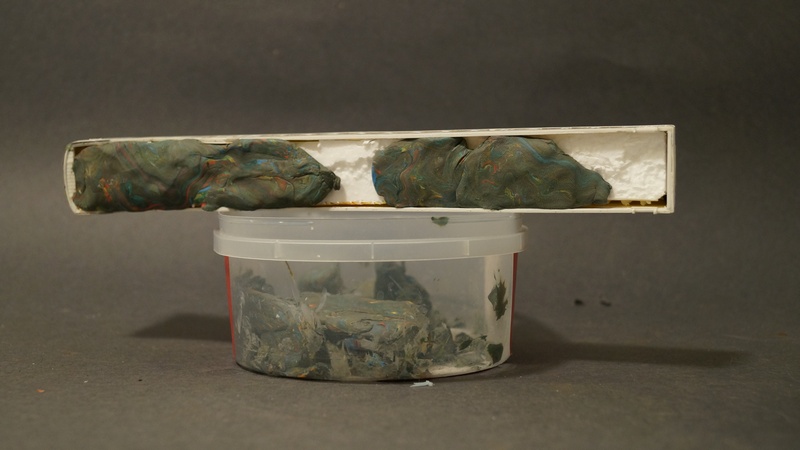

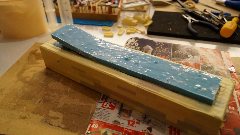

Pramodel je potrebno za izradu vanjskog kalupa napuniti sa materialom, koji ne dozvoljava, da silikon udje u notranji dio. U ove svrhe upotrebljavam plastelin, koji je opet ustvari igračka. Ne kažu bezveze, da su mali vlakovi igračke za odrasle.
Pramodel je tako velik, da bi išlo u njega previše plastelina, zato sam upotrebio i stiropor.

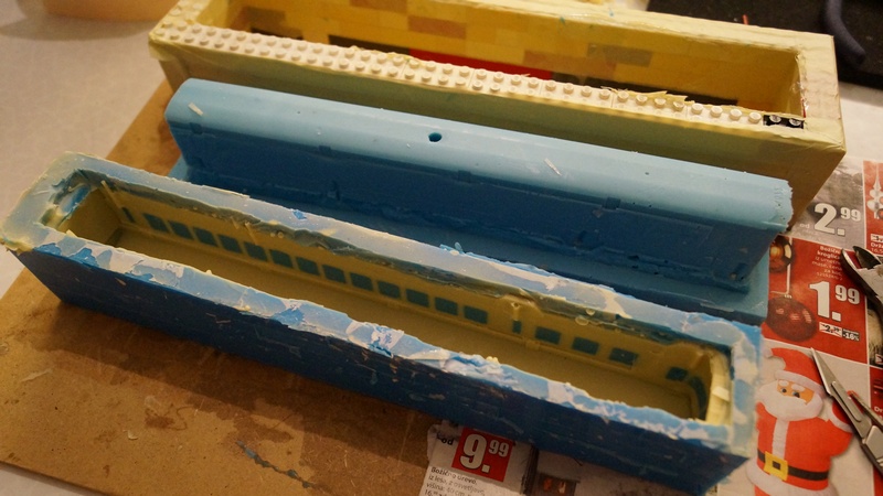

Onda je počelo ulivanje. Prvo vanjski dio i onda još unutarnji. Na žalost nisam to snimio, jer sam bio previše uzbudjen, da li če uopšte nešto bit.
Več otvaranje je bilo vrlo zaj...., da ne bi prilikom toga model ne pukao ili se nakrivio.
Re: H0 amater - moji modeli
18 Jan 2013, 22:57
Možda ću sada malo pretjerati, ali prije sam u potpunosti izvukao gornji dio, trajalo je 10 minuta. Stvarno je interesantno, kakve sve sile rade unutra. Osječaš u rukama. Pored toga ne smeš odlomiti onog klinca na sredini, gde je ostala smola prilikom ulivanja, jer češ sigurno zlomiti krov ili ga tako nakriviti, da možeš bacati sve....
Ali ipak, na kraju kažeš YESSSSSSS, kad vidiš ovo

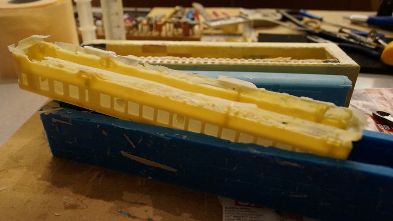

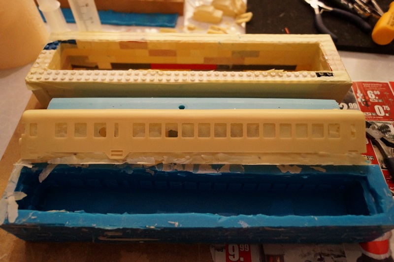

18 Jan 2013, 23:02
Na moje veliko iznenađenje model je sa notranje strane izgledao super. Ako bi bila negdje rupa ili smola ne bi došla do kraja (vrha) onda je potrebno u ovoj fazi praviti korekture.
Jer je bilo super, počinje opet izvlačenje, sada več modela. To je isto, kao da ti žena rodi blizance. Dva put full stres!
Evo ga

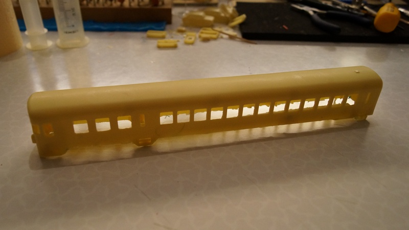

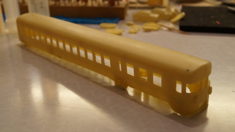

Još pola sata rada, da se model oćisti i nastalo je ovo.
Ja sam sasvim zadovoljan, sutra ide na njega več Tamiya Fine primer a onda pituranje sa airbrushom i finalizacija sa dekalima i nekim malim photo etch detajlima.
