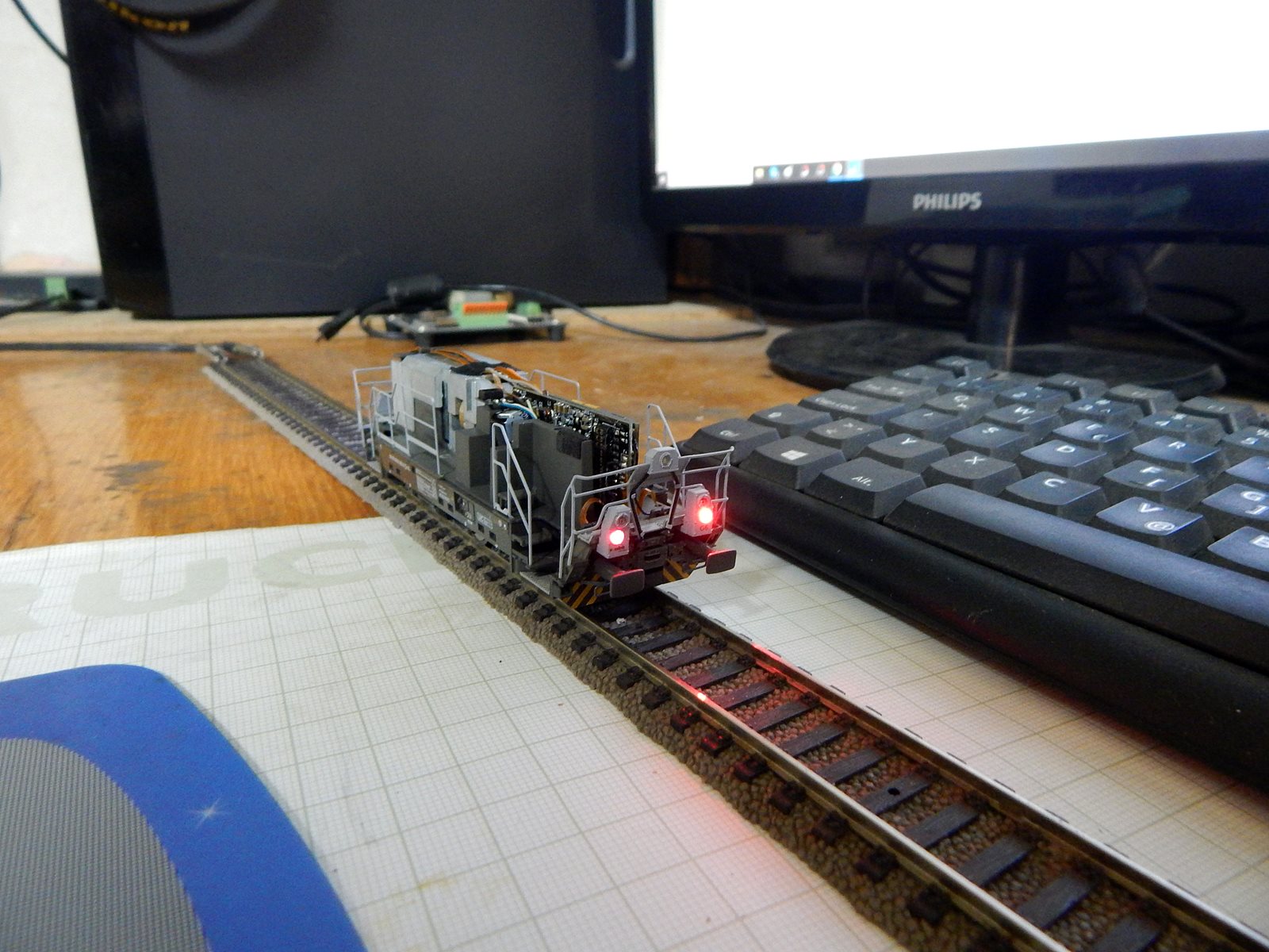

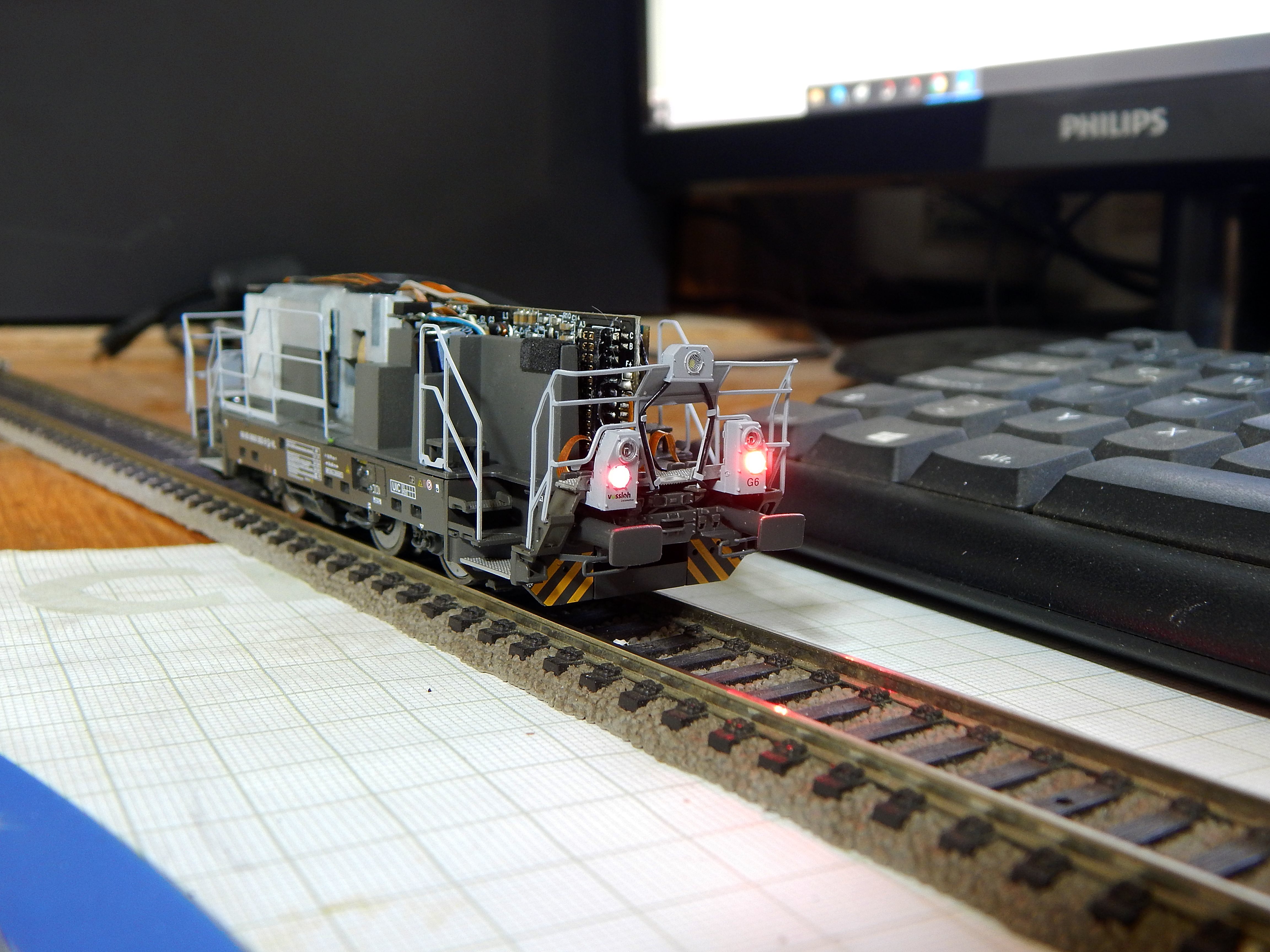

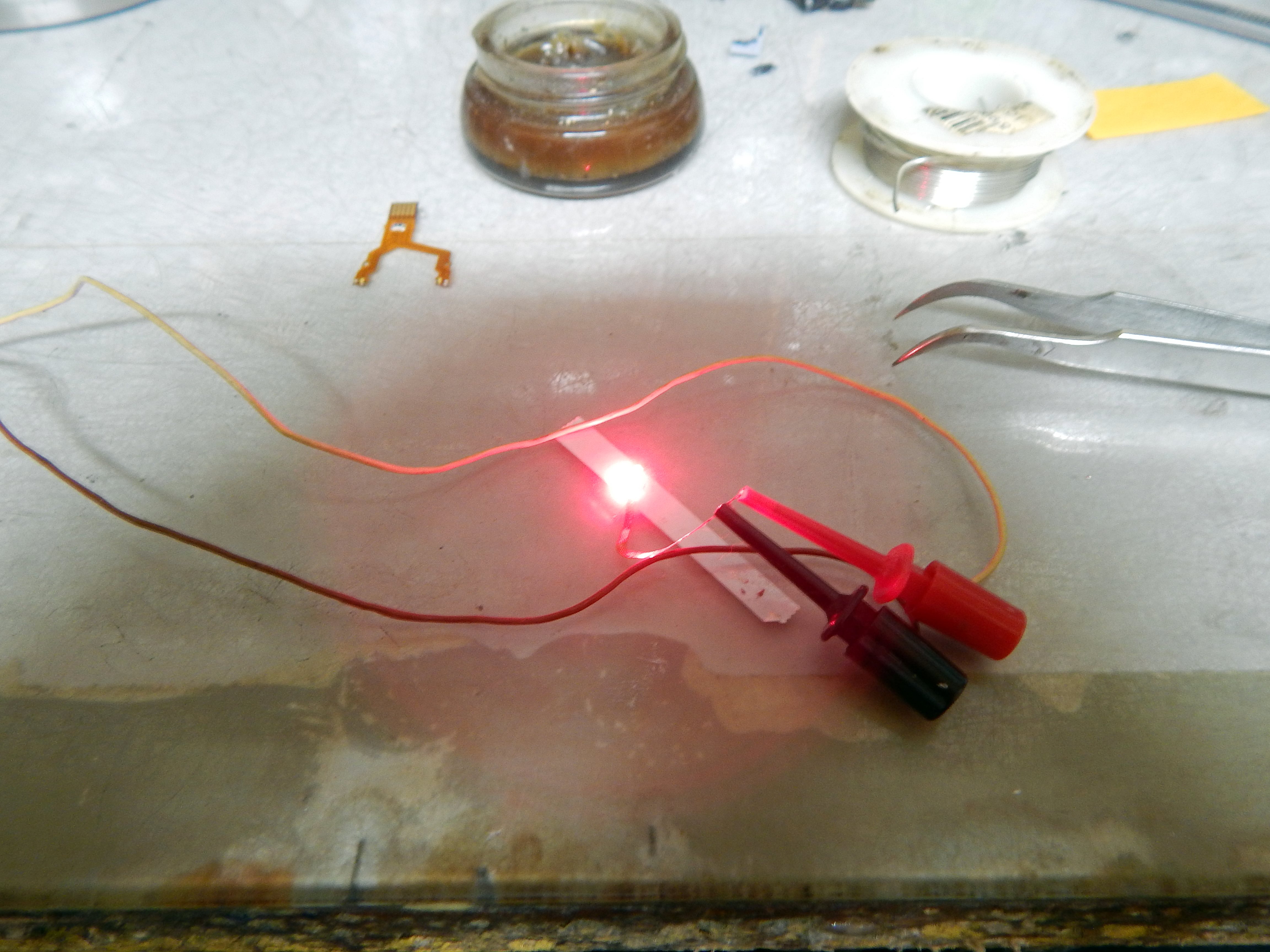

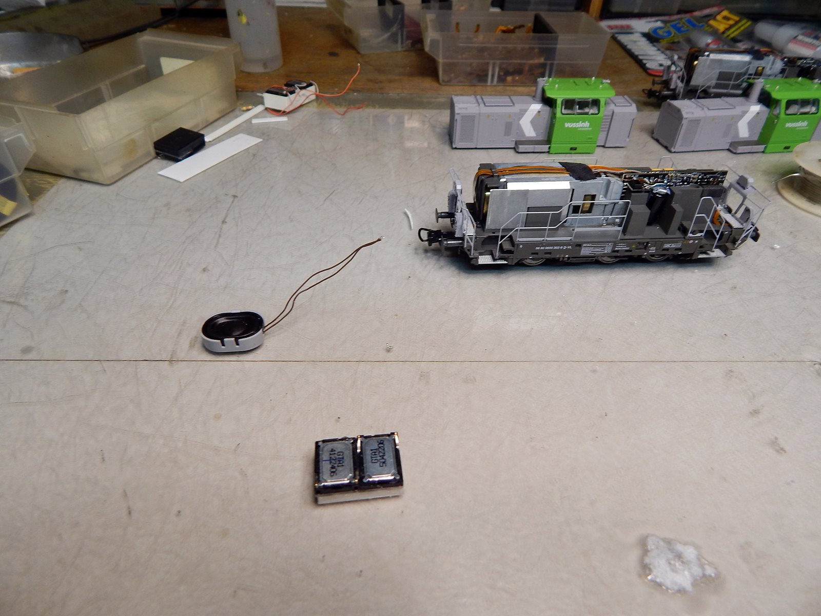

trebalo malo servisirat jednu jer nije radila jedna Led crvena

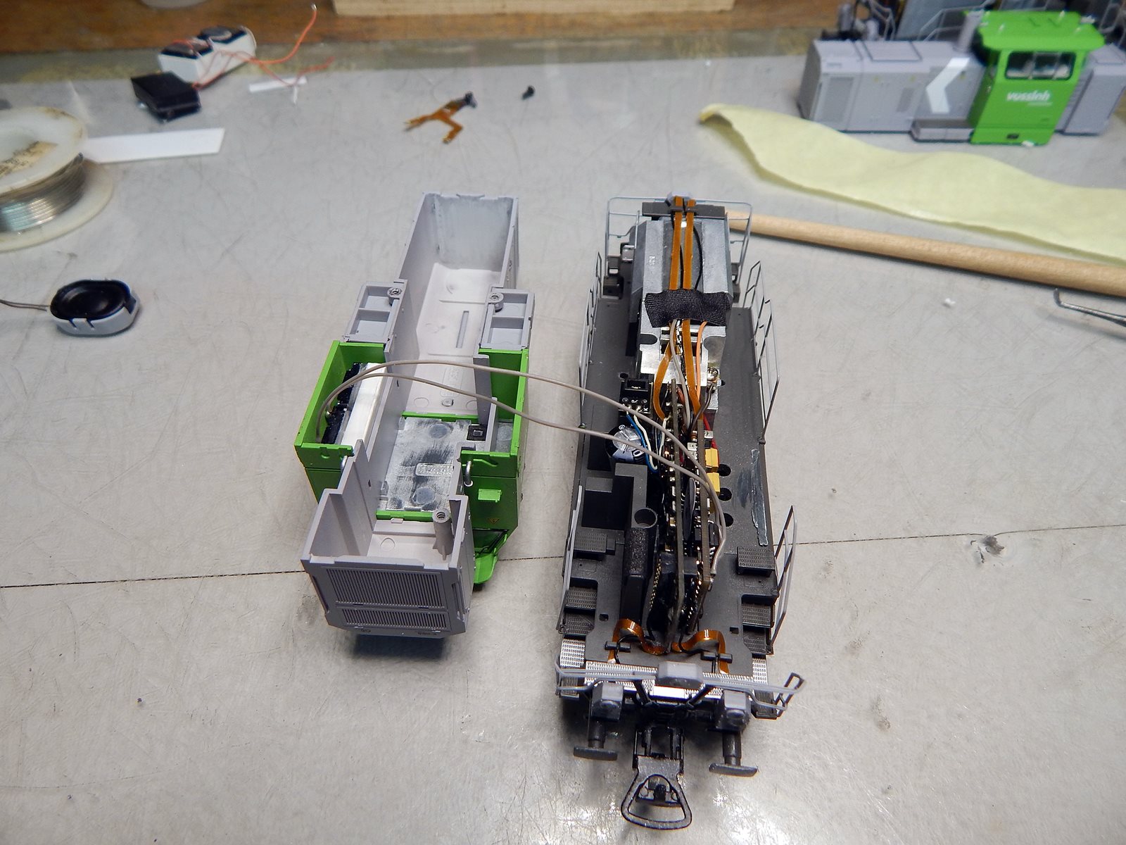

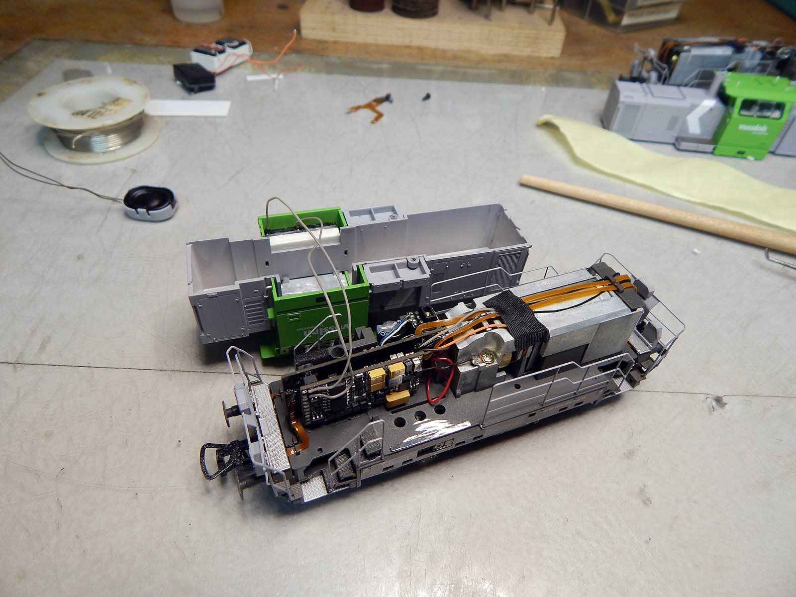

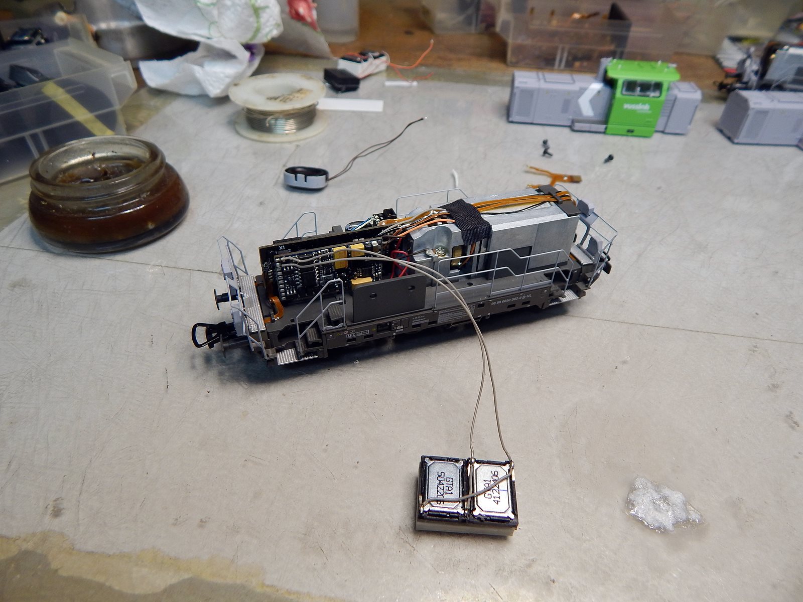

i ugradnja drugog zvučnika

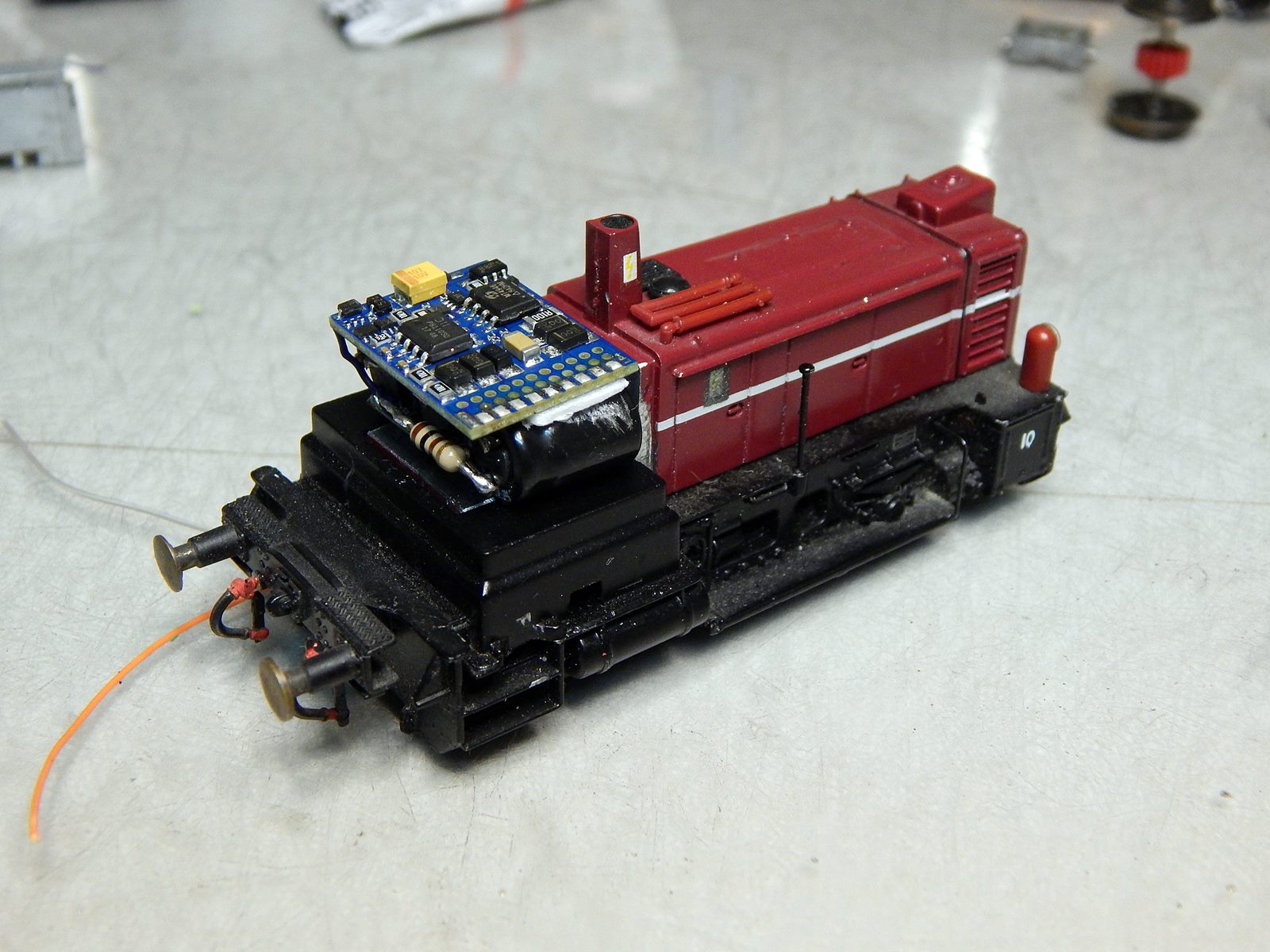

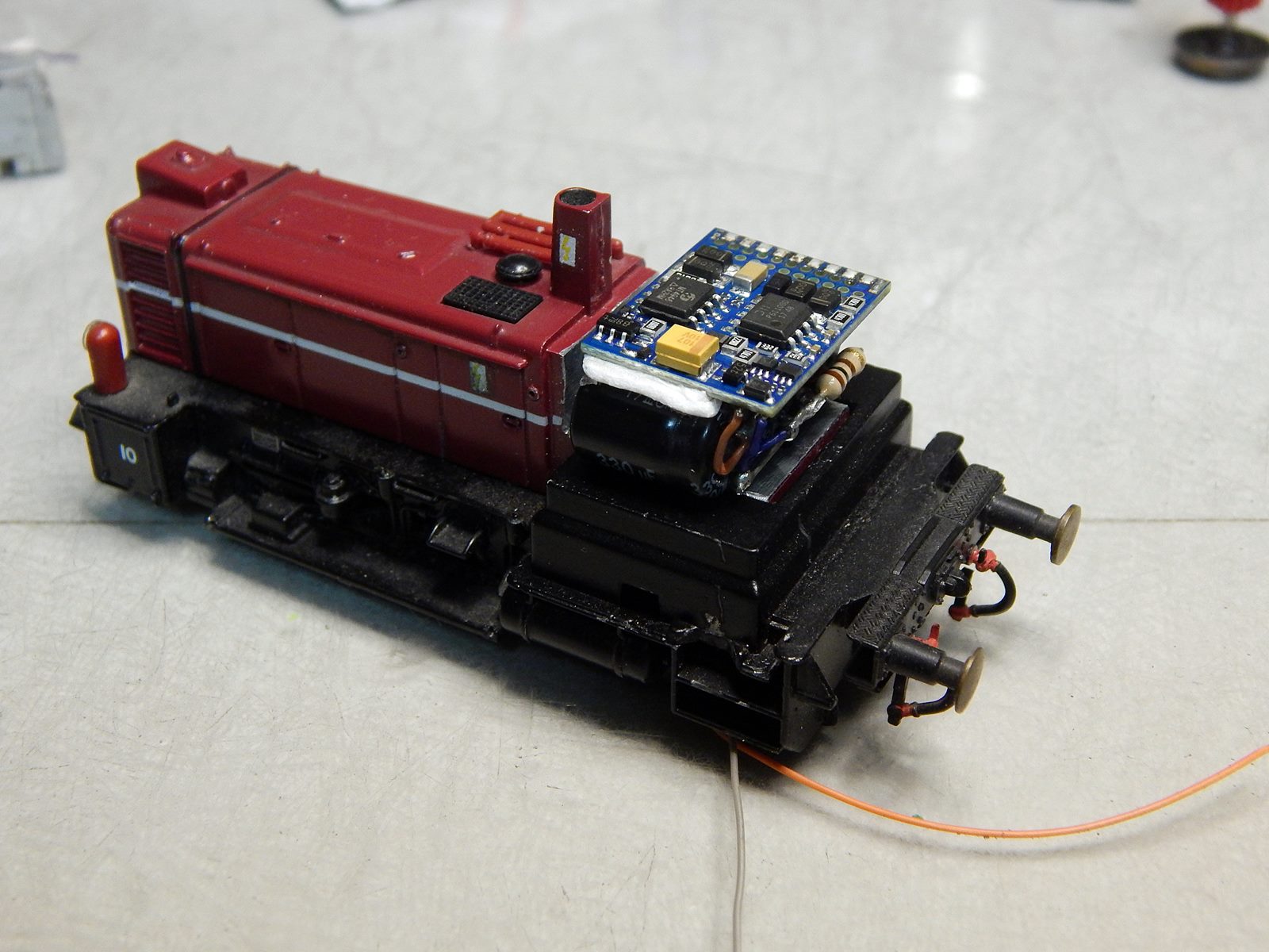

evo posle mesec dana pauze zbog poteškoča foruma opet dalje sa preradama

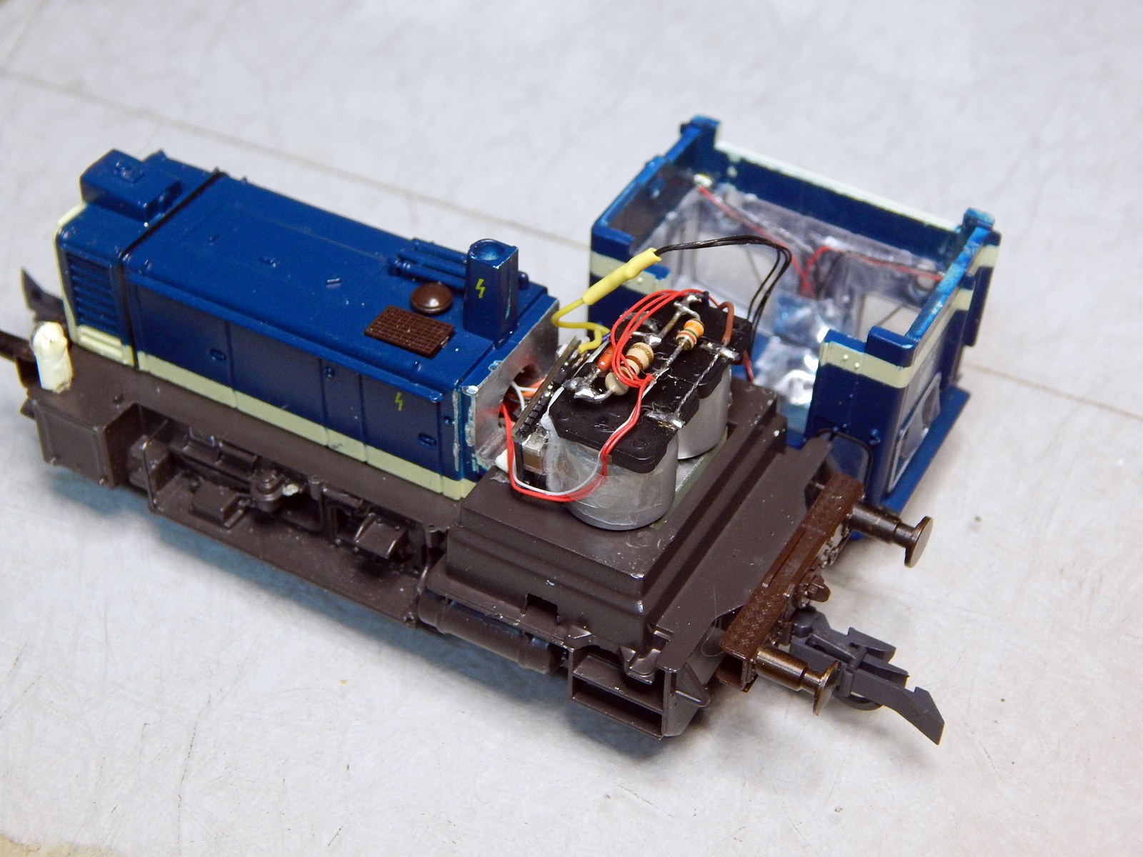

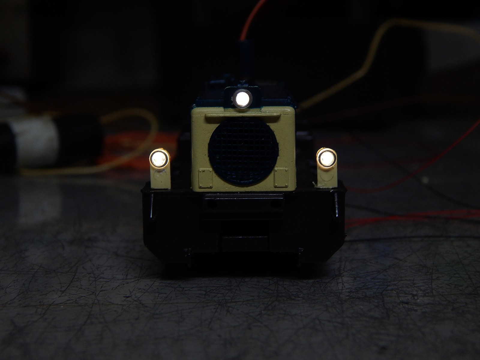

mali Liliput Jembah 2060 dobio sve novo ESU micro lok pilot sa power pack-om
lampe su več bile ugrađene,ali ipak pod nadzorom Srečkoja
sve ok
i video test-a

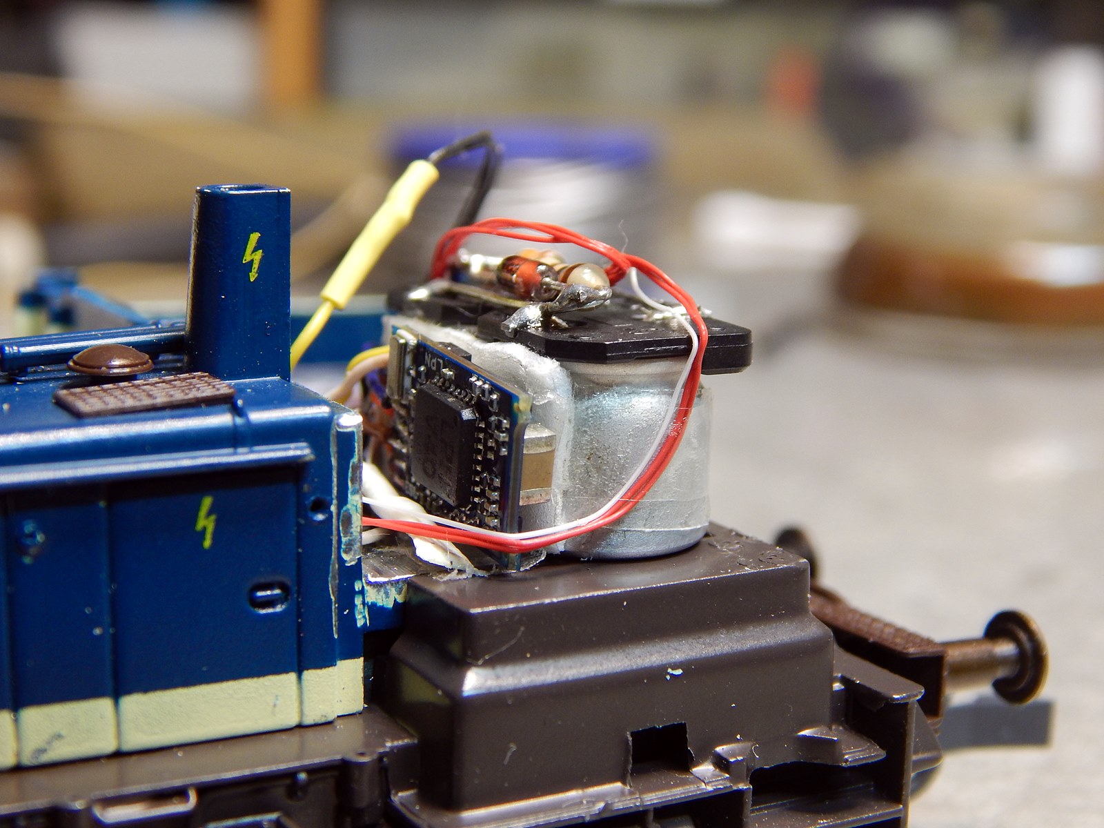

jedna proba na Zimo dekoderu kako radi Power pack
ugrađen je kondič od 1000 pf

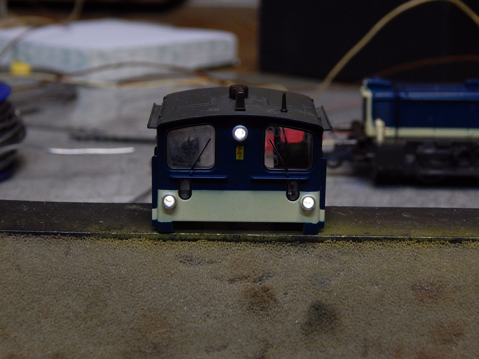

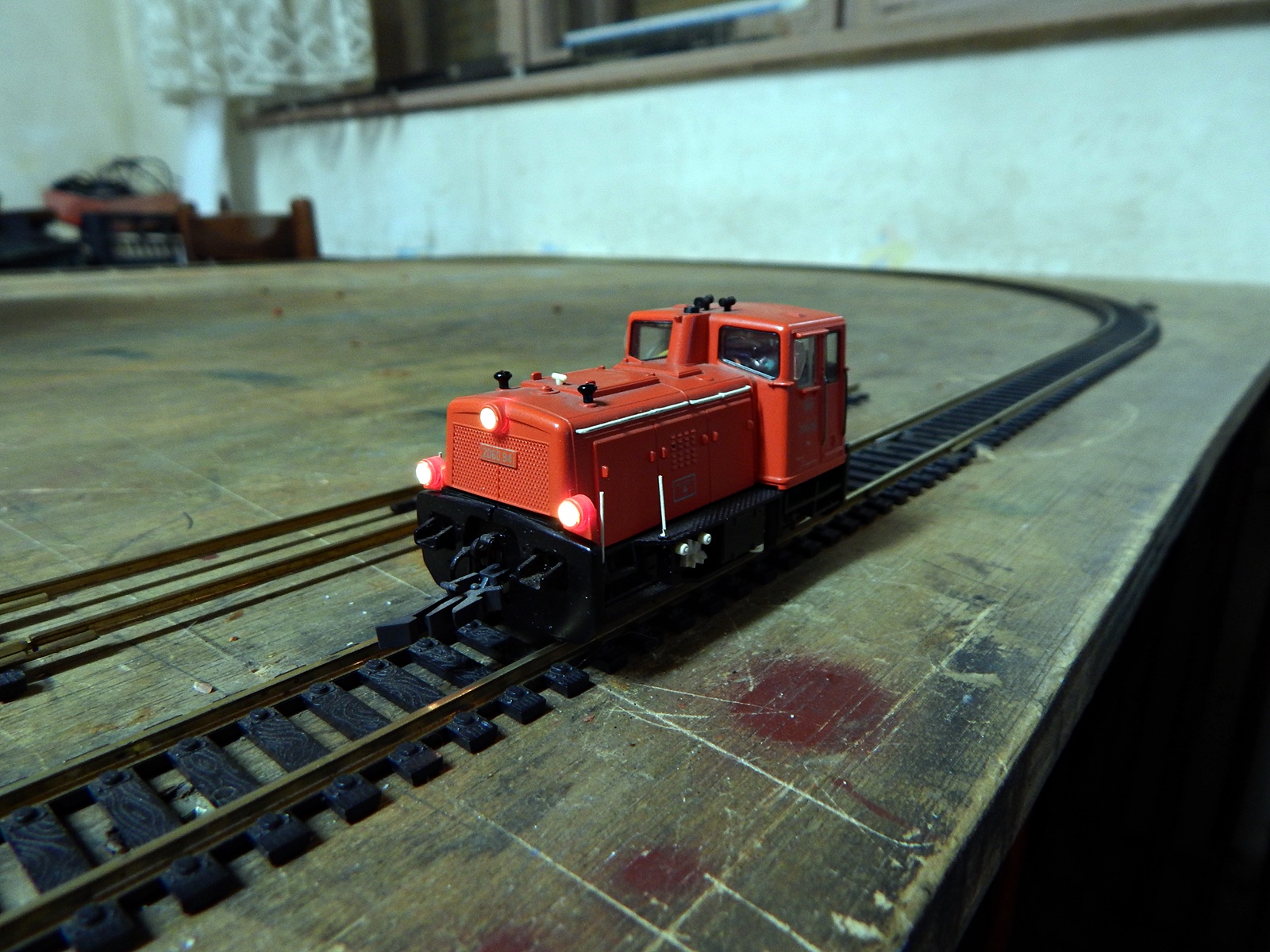

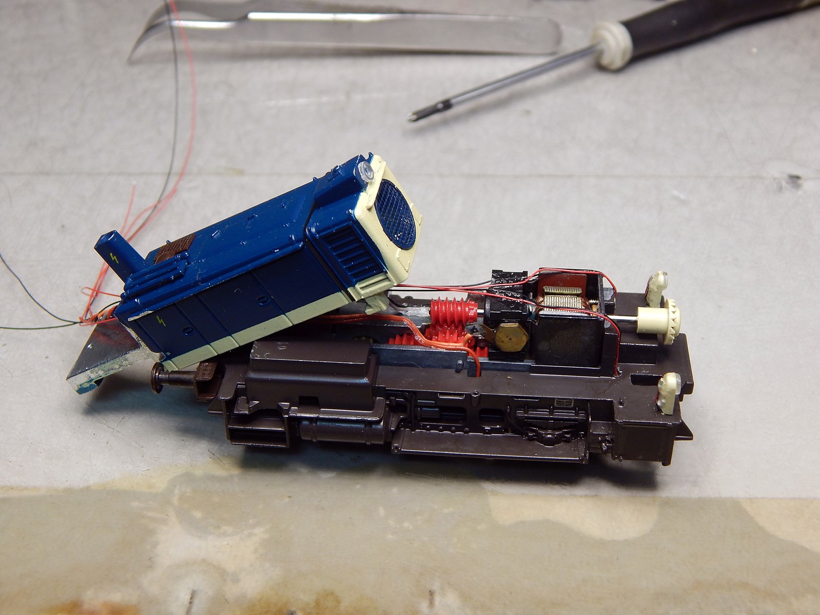

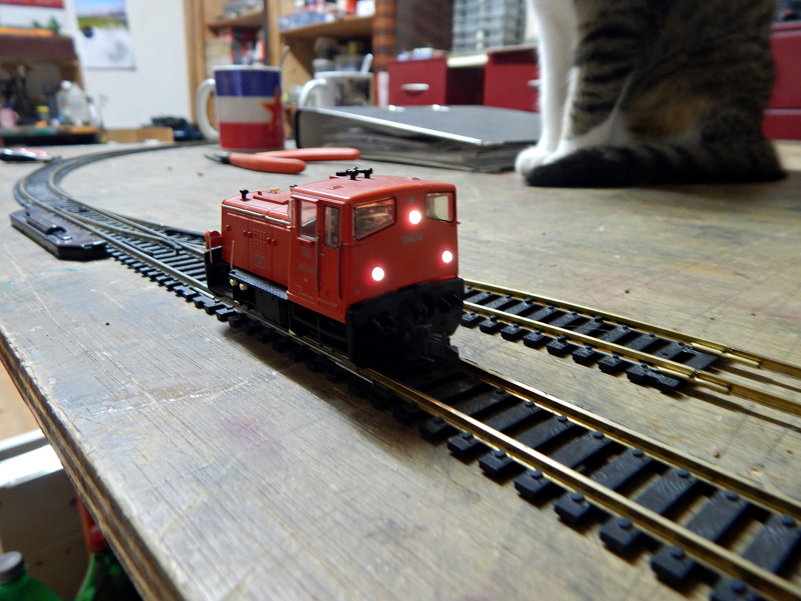

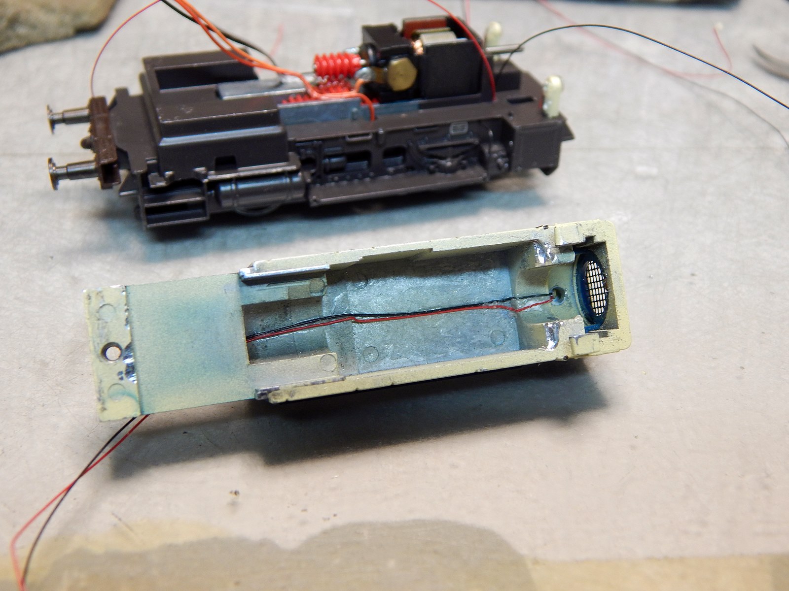

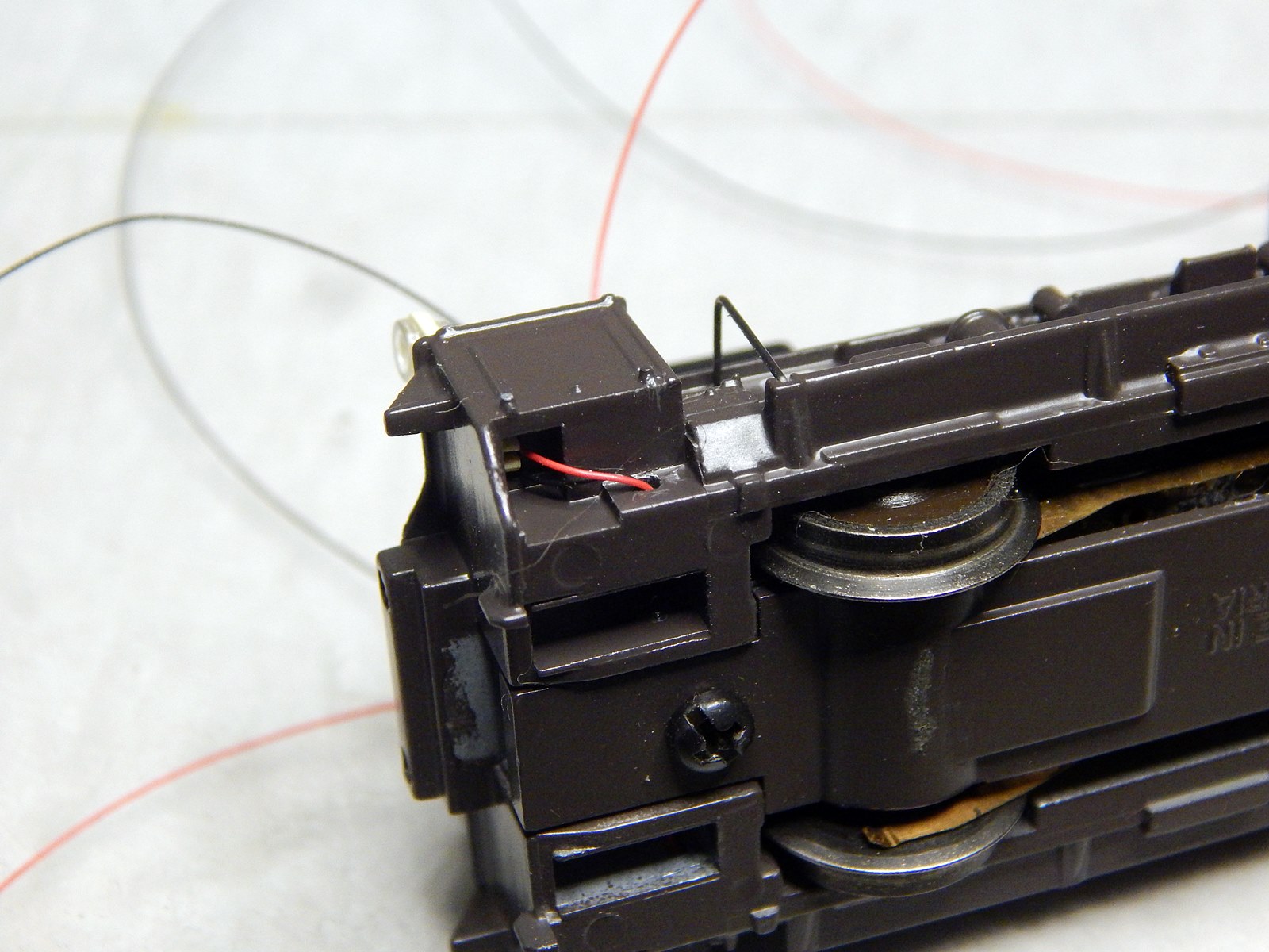

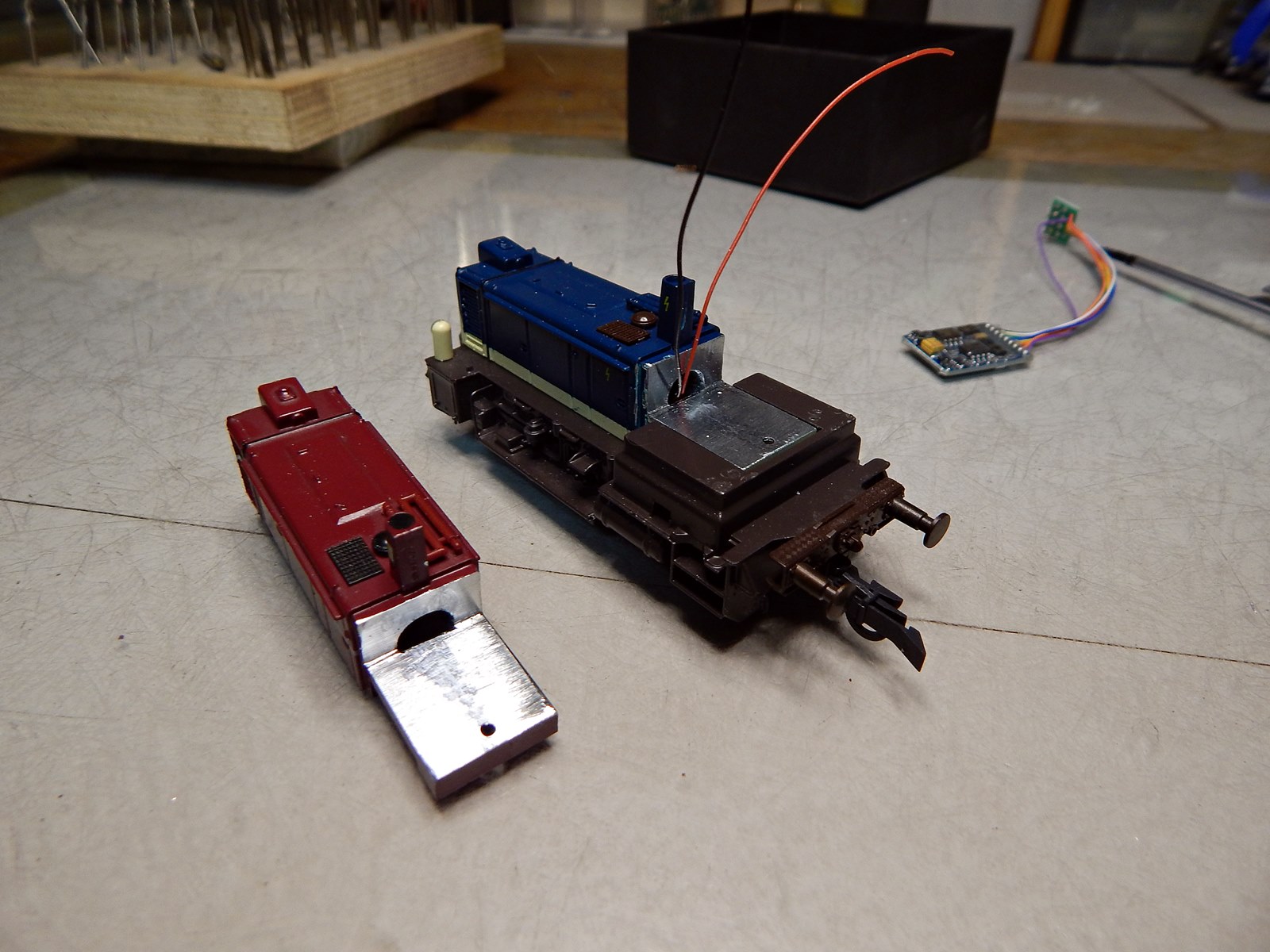

ovih dana se zajebavam sa Roco Kof III i to sa dvema
jedna je moja a jedna je od Ludog Dede
prvo je išlo na glodanje za više mesta
onda proba ak paše obični lok pilot

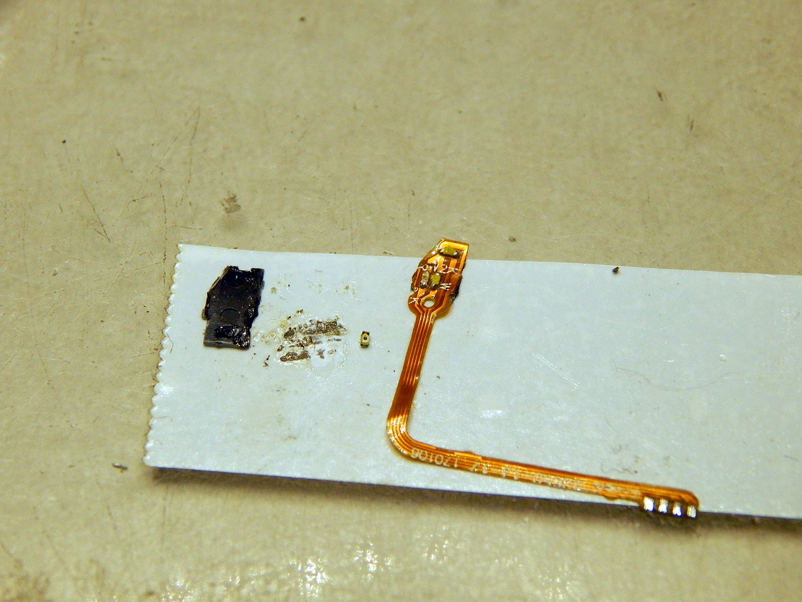

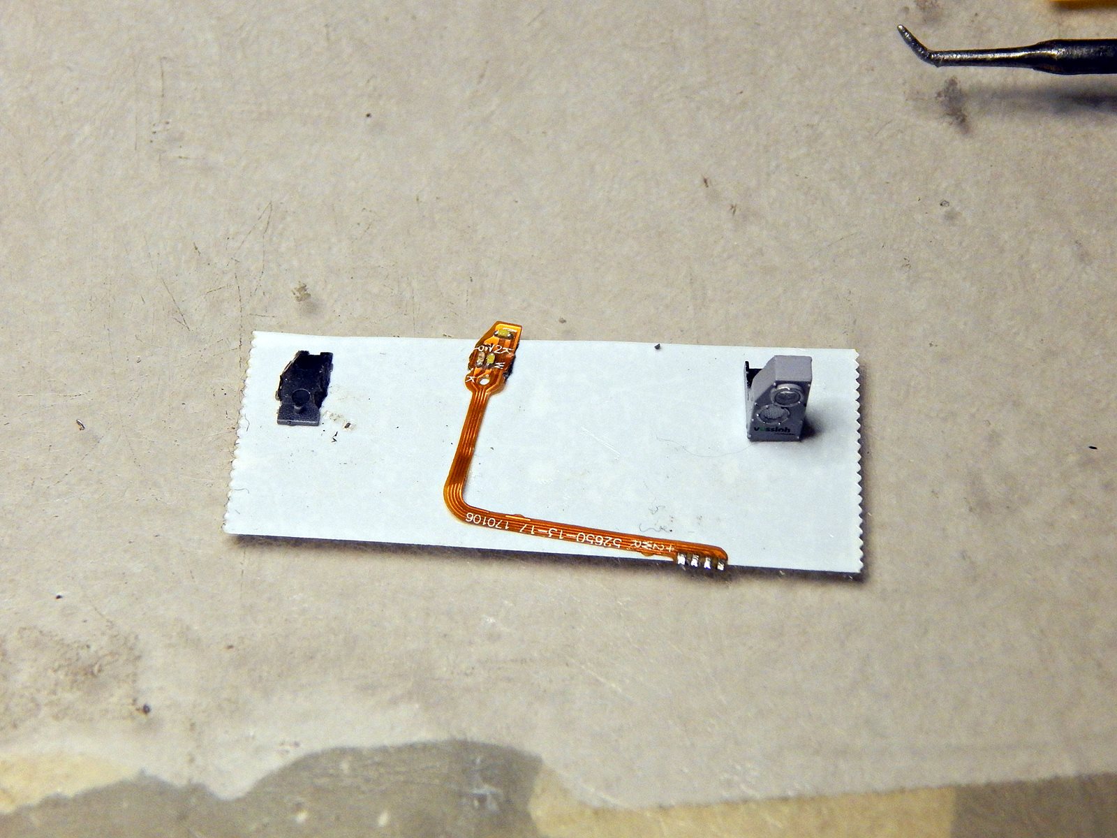

i rasveta sa SMD 402

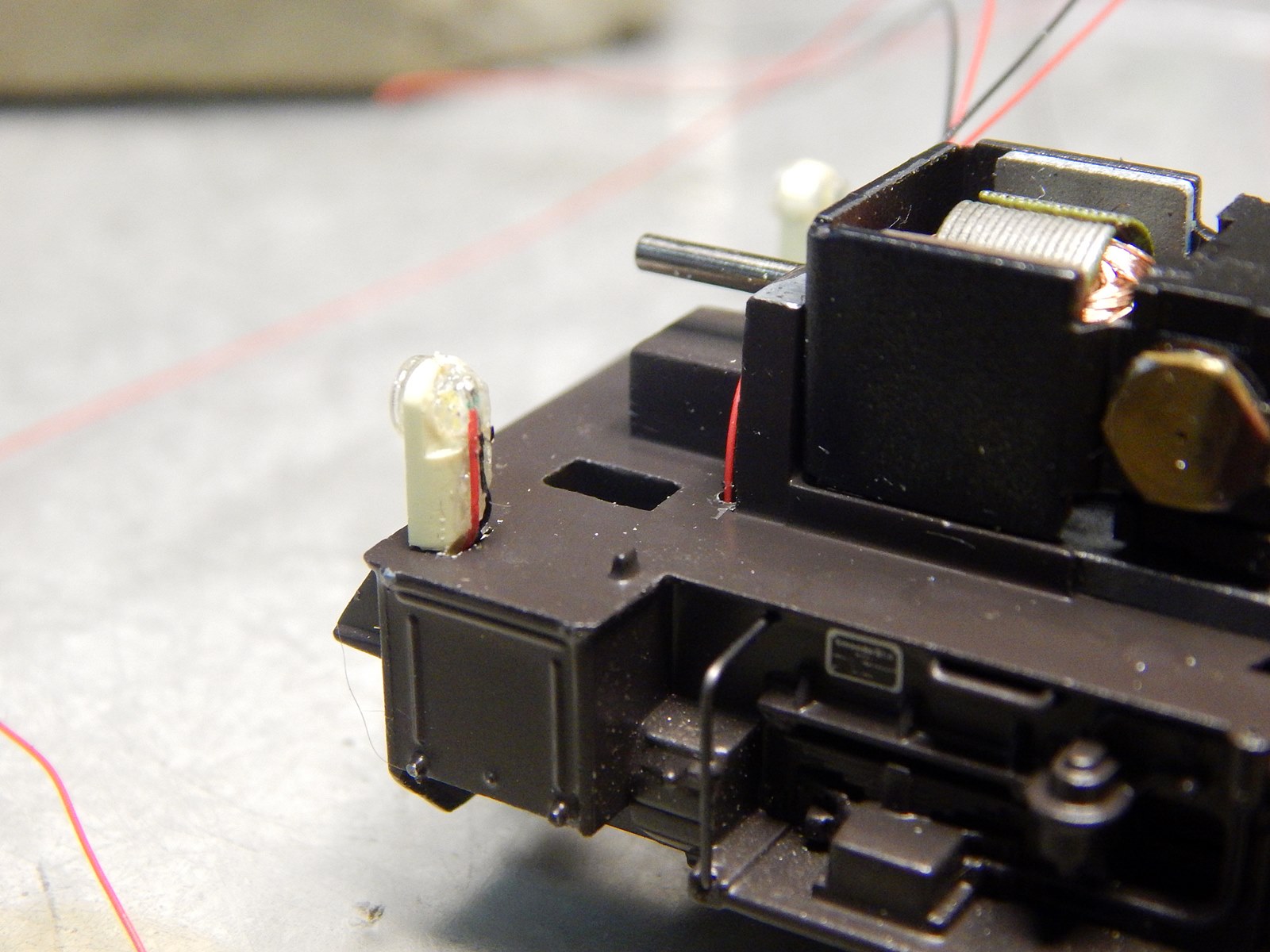

kompromisi za kable
sklapanje
i rasveta u kabinski deo

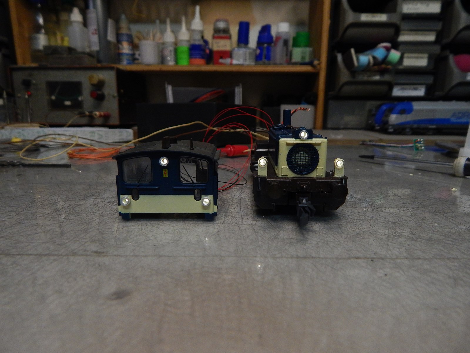

sve skupa test

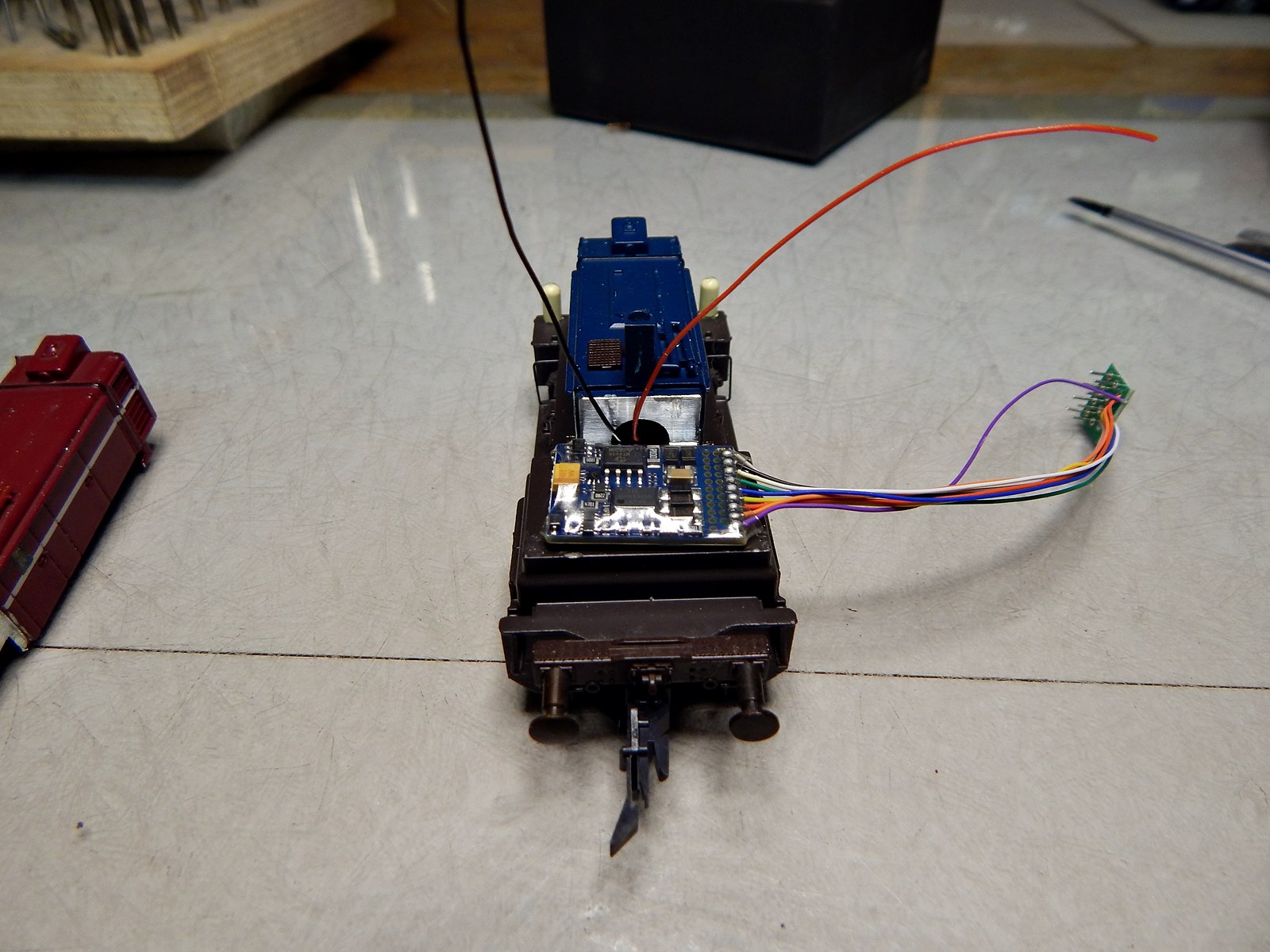

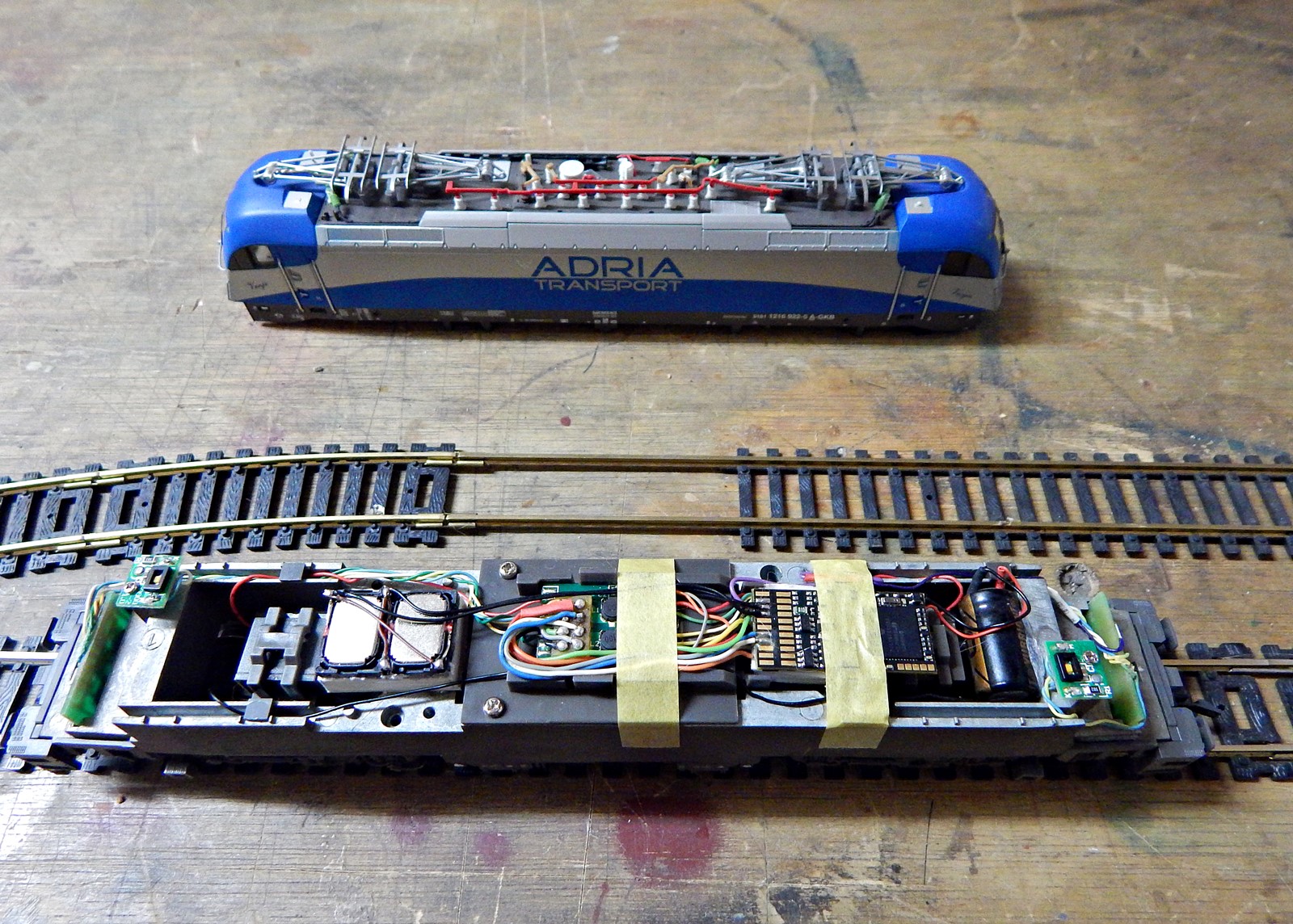

i mantaža Pover pack-a i ESU mikro dekodera
malo bliže
i video tast-a gotove lokse
u ostalom rade kratke duge lampe i maneverska de se ne menja u smeru nego sveti na obe strane

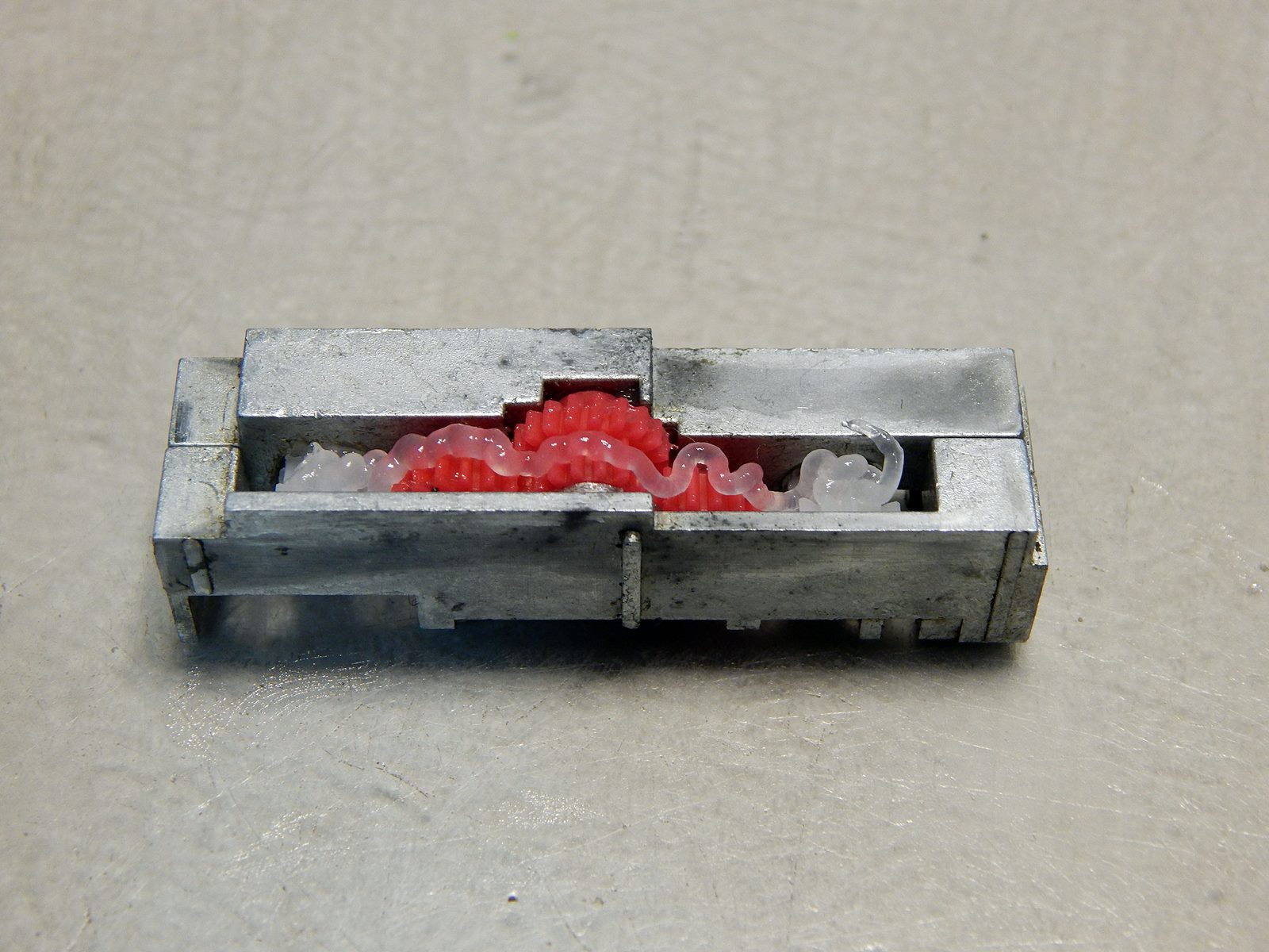

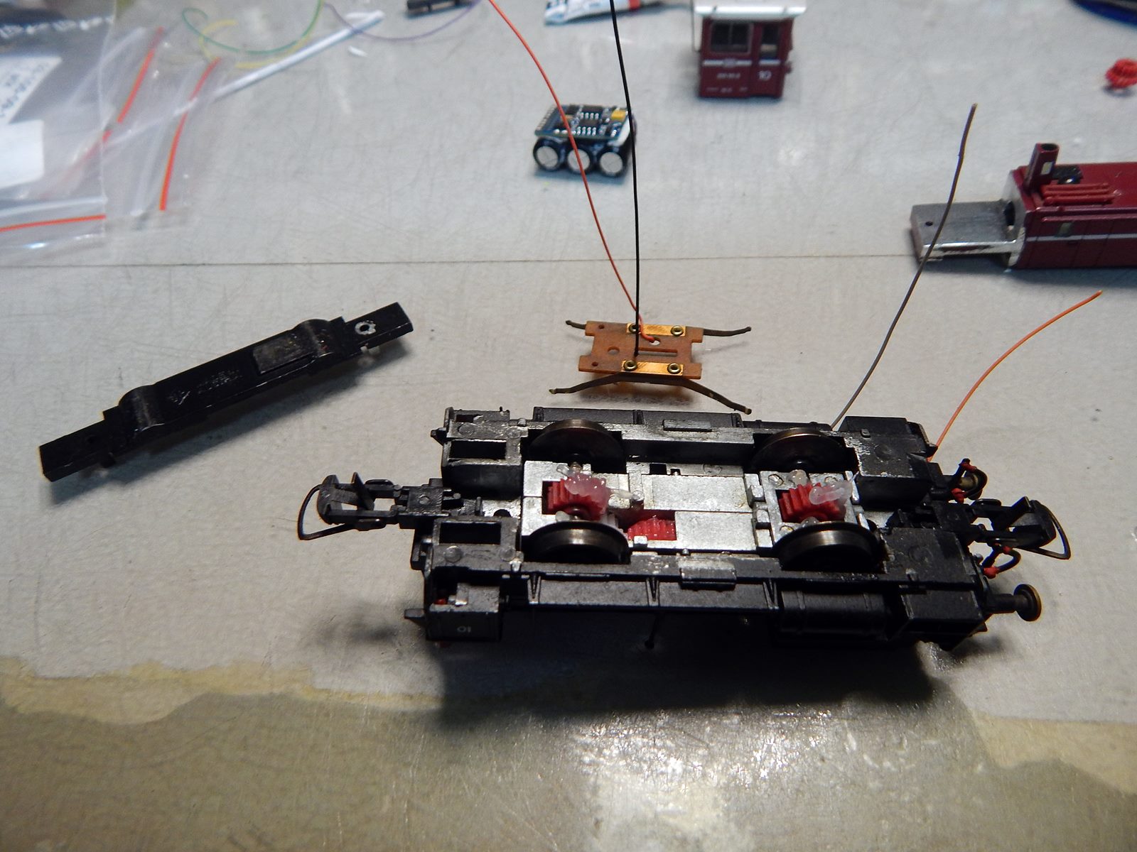

ali ja nebi bio ja da več nešto ne spremam i na tvoji dok stignu zubčaniki
čiščenje
bruniranje

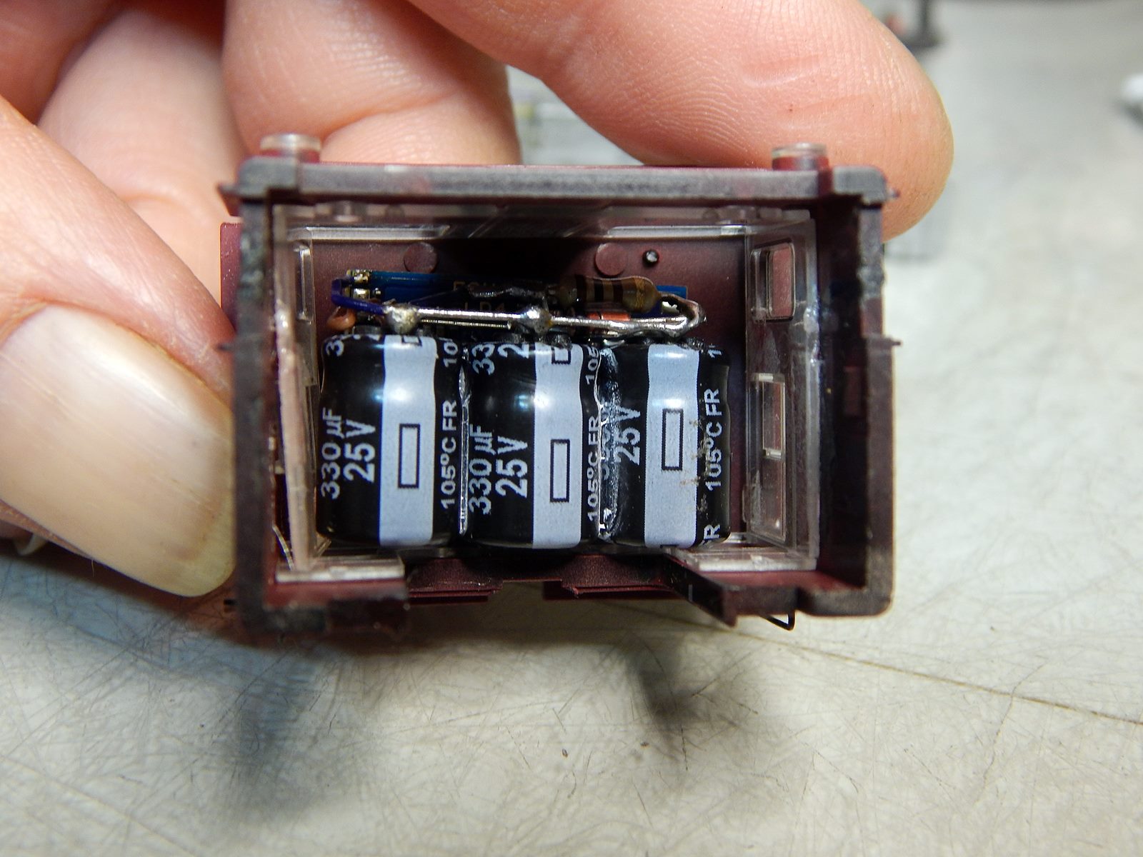

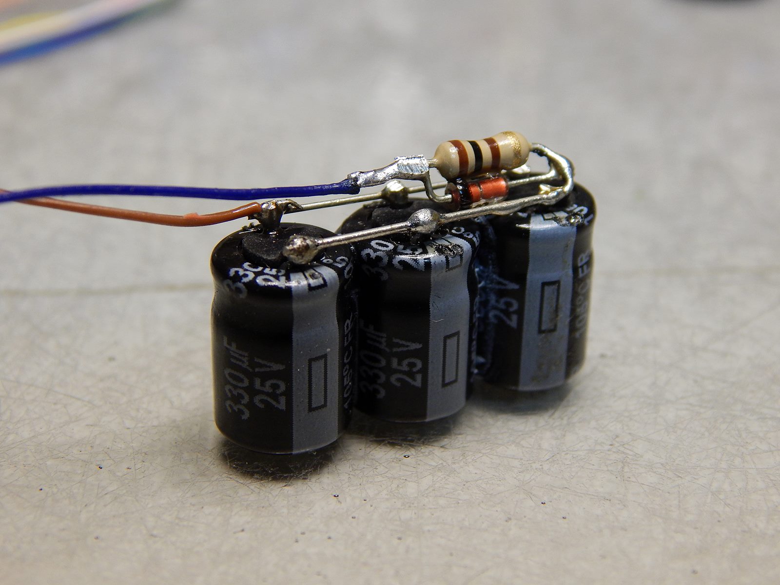

priprema Power pack-a bu imala tri kondiče po 330 mf
i tak bude unutra u kabini,decoder i Power pack su več spojeni
i proba u kabini,ima mesta

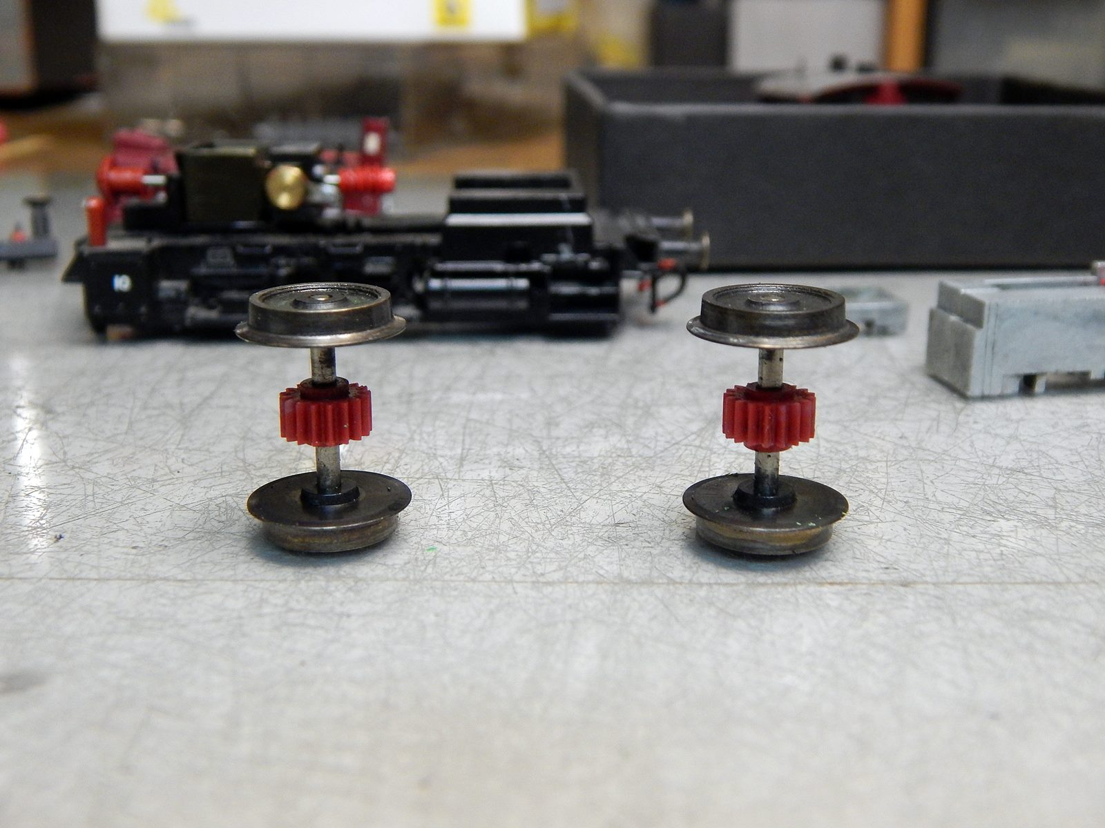

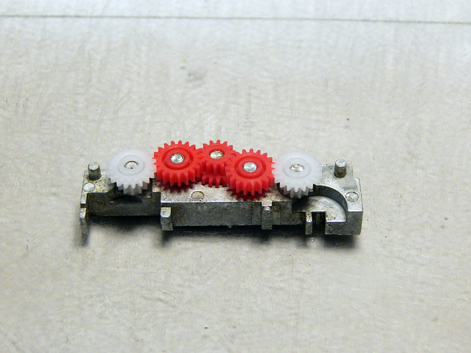

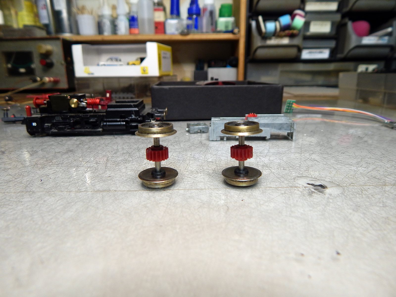

Evo stigli,
odma na montažu
malo vazelina
i vkup deto na probno
o provozila bez štucanja
a sad nek vozi jedan sat u jedni i onda u drugi smjer da se zubčaniki lepo prilagode
a kasnij još ostalo za napravit
do tada LP Sini :greetings-wavegreen:
