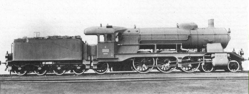

I prava loksa
240922655_4867436213300383_4838601700542090360_n.jpg [ 214.36 KiB | Viewed 11708 times ]
sa orient ekspresom

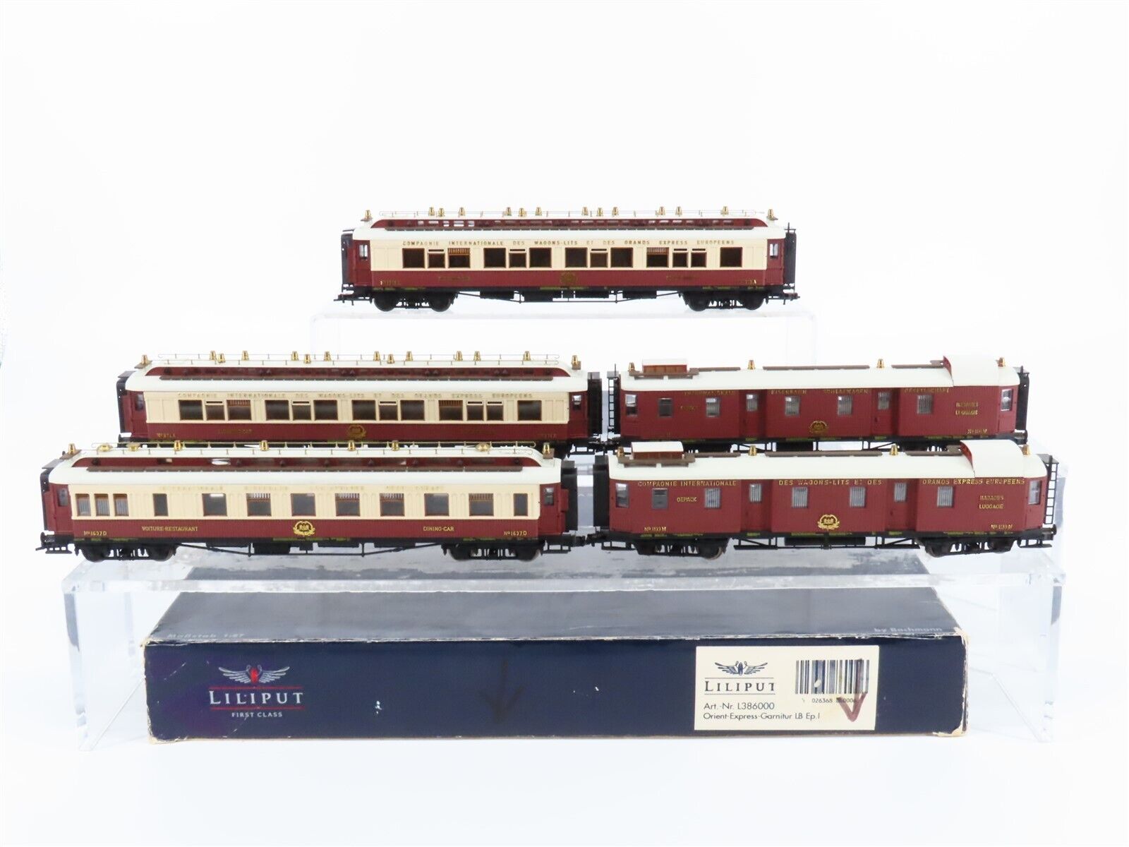

Ludi deda wrote:
Onda treba jos jedan kompletan Orient Expess u standardnoj postavi od 5 vagona.
odgovarao bi mi ovaj :happy-smileyflower:

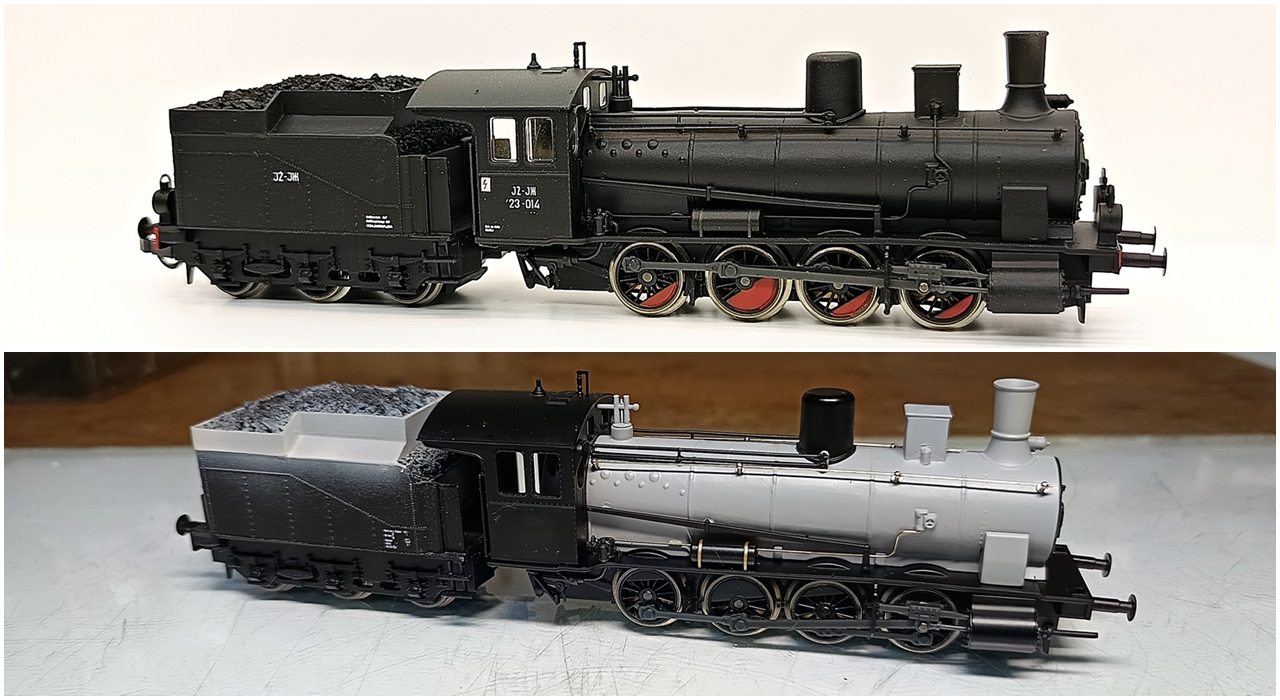

Još jedna fertig

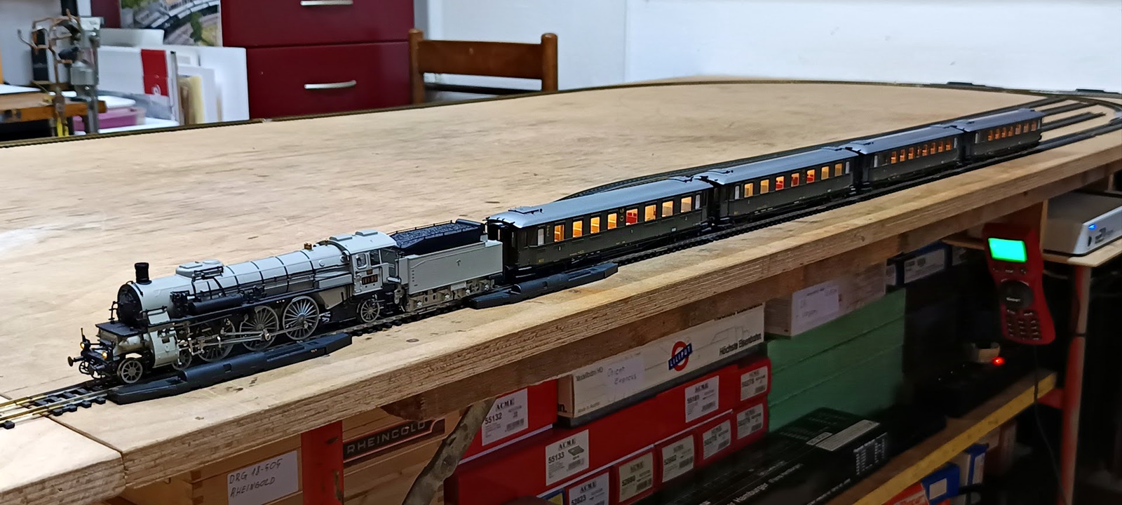

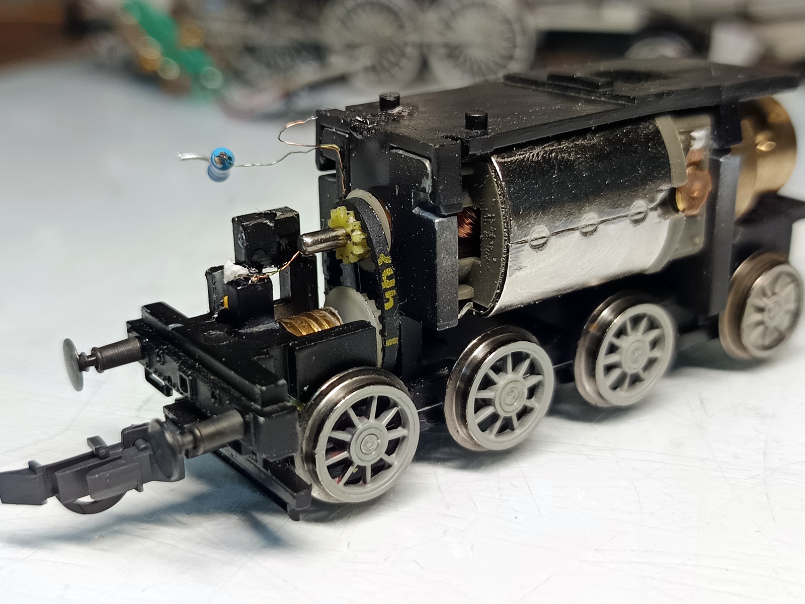

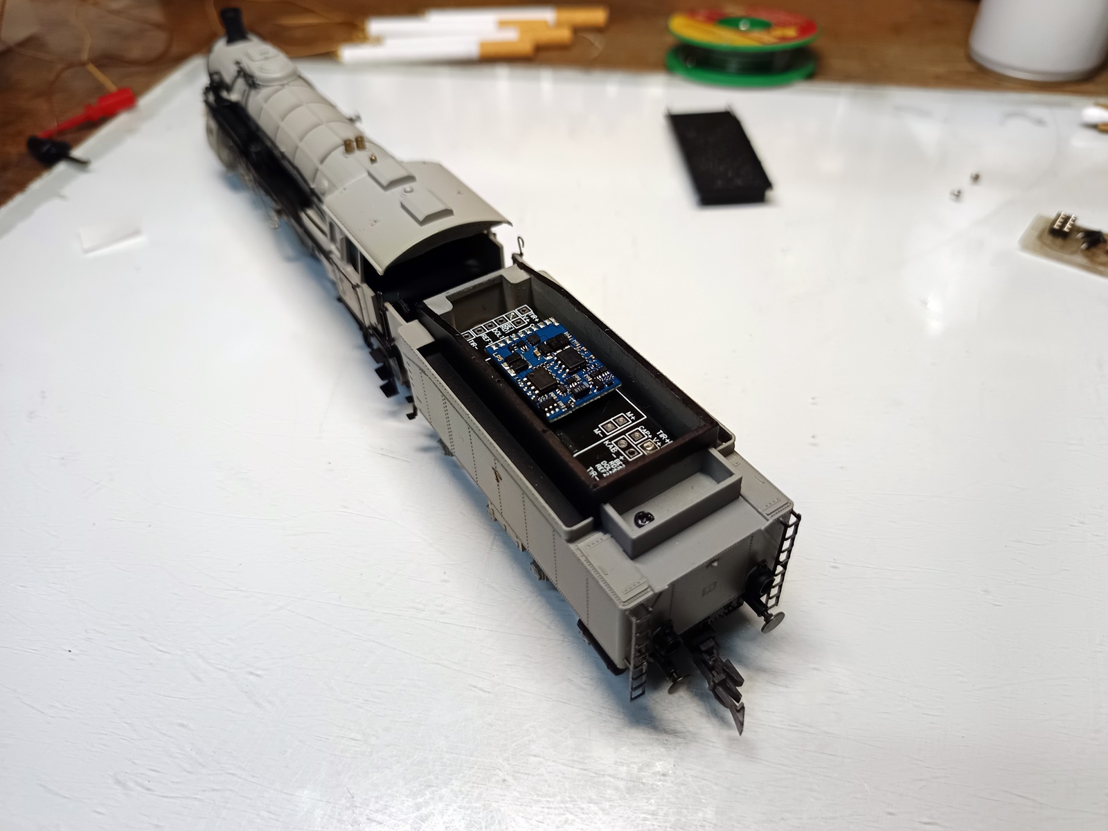

PostPosted: 12 Oct 2024, 05:48
Posts: 3423
malo sam ja to modificiral
tako da je ostao samo frem i kotači ostalo vanka
ovak je izgledalo još tvornički
največi razlok je bio prenos preko gumice na puževe
pa evo i sve novo ugrađeno,
drugi motor sa zamajcom,kardanskim prenosomm,platina na PLUX 22 i Led rasveta
evo tolko,za sada je loksa samo digital,u kratkom i sound
naravno da i vagoni na rasvetu,do tada LP Sini
kako rekoh i sad je na sound,šta drudo nego ESU V5

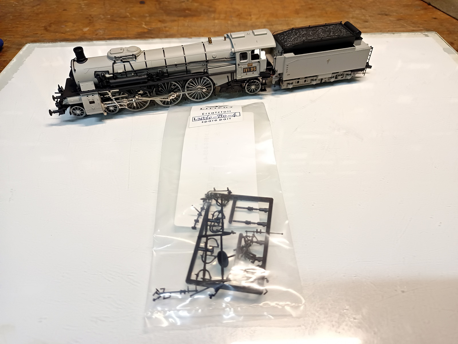

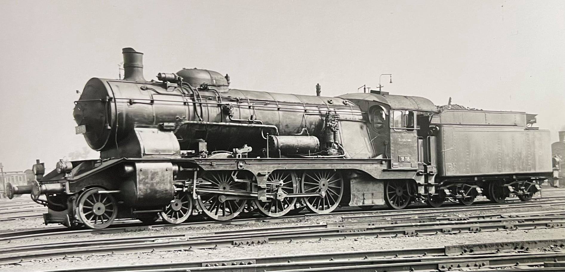

evo stigla još jedna 18-ka u kontingent
DRG 18 podserija 300 ili Badische IVh.,Liliput

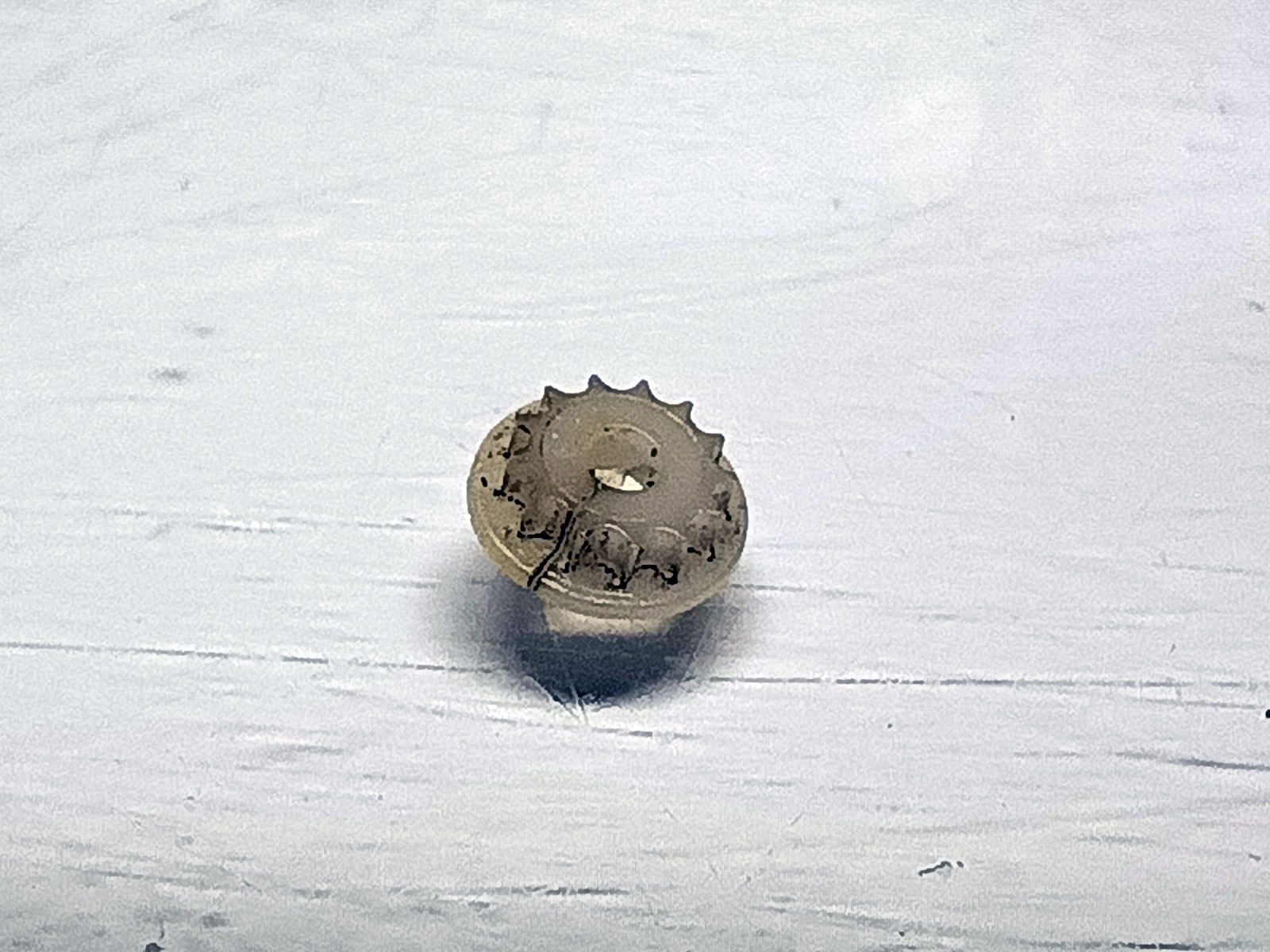

PostPosted: 28 Oct 2024, 20:27
Posts: 3423

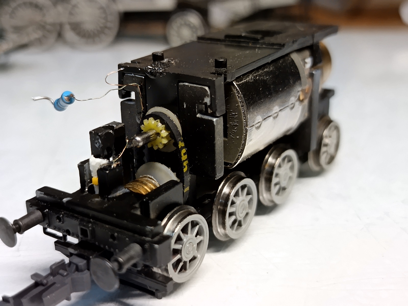

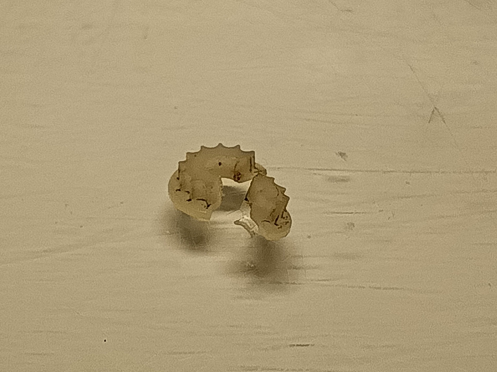

evo pokazalo se zašto je bila ta na zadnje u prijašnjom postu nabavljena loksa povoljna
zbog jedne tehničke greške,puknjen pogonski zubčanik
i do kraja puknjen
ja nebi bio ja da to ne sredim sa novim
inače je prenos sa jermenom,a hvala bogu je razmak isti kao zubčanici modul 0,4
trebalo malo obrusit zubčanik i stavit pločicu da ne iskače

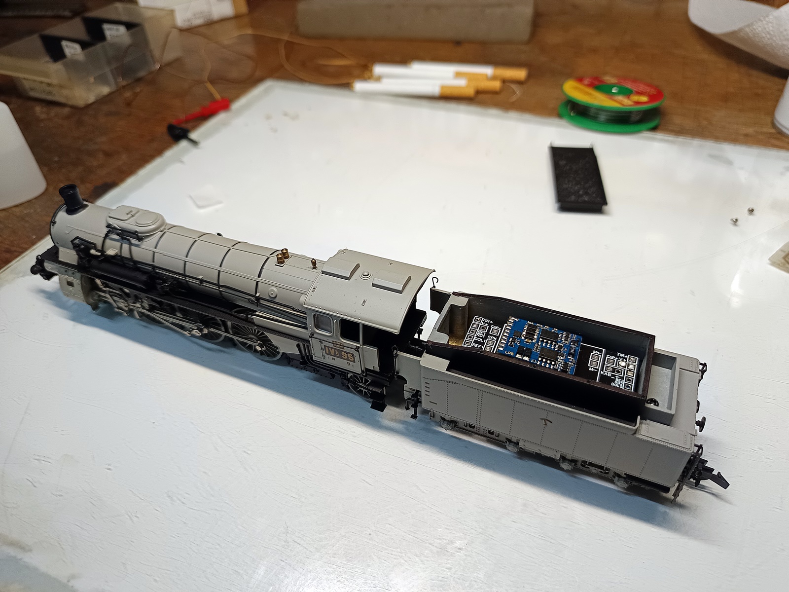

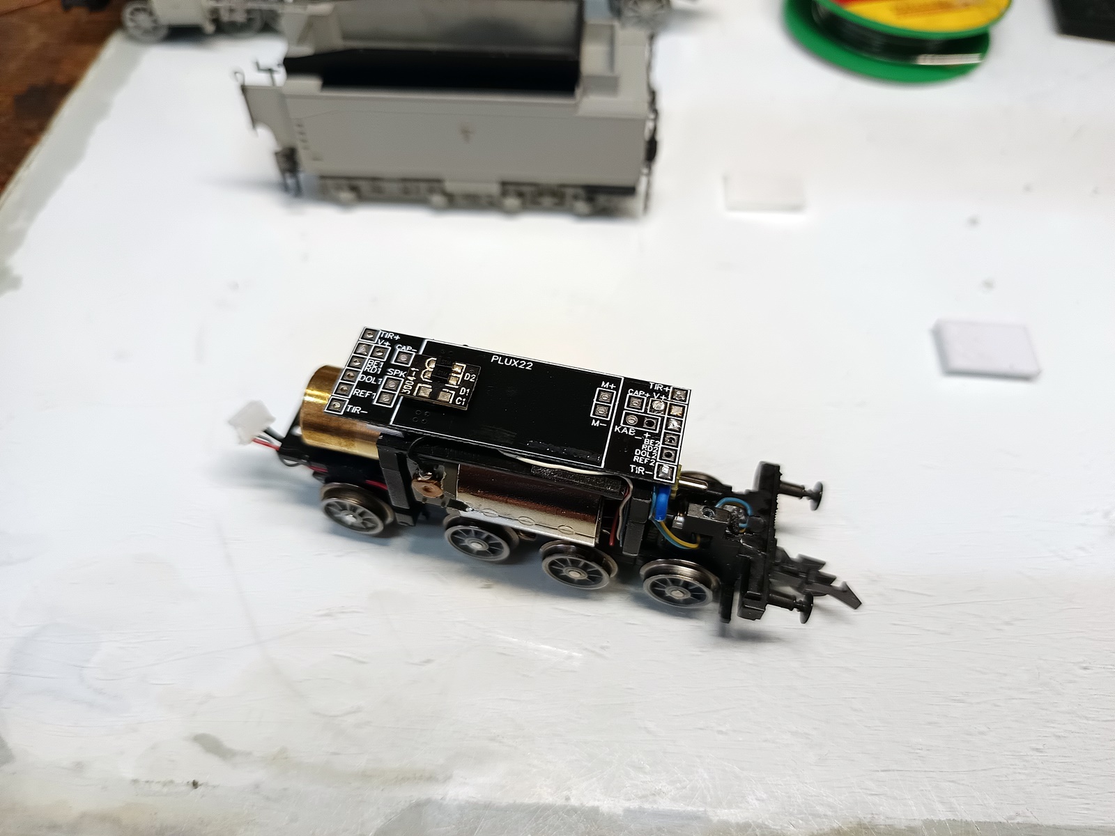

pa jer je model bio u rasutom stanju sam usput i promenuo pločicu za dekoder
iz 8 pinskog NEM 652 na PLUX 22 Nem 658
naravno su bile ugrađene i Led diode-to nisam fotkal
Evo i gotovo sa dekoderom
a u kratkom i sound :angelic-green:
do tada LP Sini
