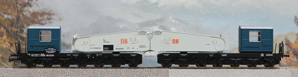

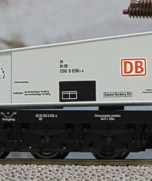

Liliput L220999 DB 20 80 DB 0969 9 694-4
Daco, izgleda da nešto nije u redu sa tim UIC brojem:
20 80 0969 9 694-4
Trebao bi biti 12 - znamenkasti, (12. znamenka je kontrolni broj), a tu imamo 13 znamenki.
U Liliput katalogu iz g. 2007 je napisano:
20 80 096 696-4
Da li je to korektno napisano ili ima i tu greške? Koji su brojevi na vagonu?

..hvala na uočenoj pogrešci!
PostPosted: 31 May 2015, 23:55
Joined: 31 Oct 2014, 09:24
Posts: 22
Hvala!
Eto vidim da sam i ja pogriješio kod prijepisa iz kataloga, u katalogu je napisano isto kao na vagonu:
20 80 096 9 696-4
Ali sada se vidi da je pogriješio i Liliput, jer je, kao prvo, kontrolni broj 3 a ne 4, i cijeli UIC broj bi trebao biti:
20 80 096 9 696-3
a kao drugo taj privatni vagon SSt 662 po mojim podacima uopće nikada nije imao tog broja, njegov UIC broj do kraja 70-ih je bio:
20 80 096 9 604-7
a kasnije:
84 80 995 4 000-9 (Uaai 662.9)
tako da u epohi V (vidi se po natpisima DB, kojih inače uopće ne bi smjelo biti) nikako ne može nositi broja iz epohe IVa, uz to još i pogrešnog.
Lp

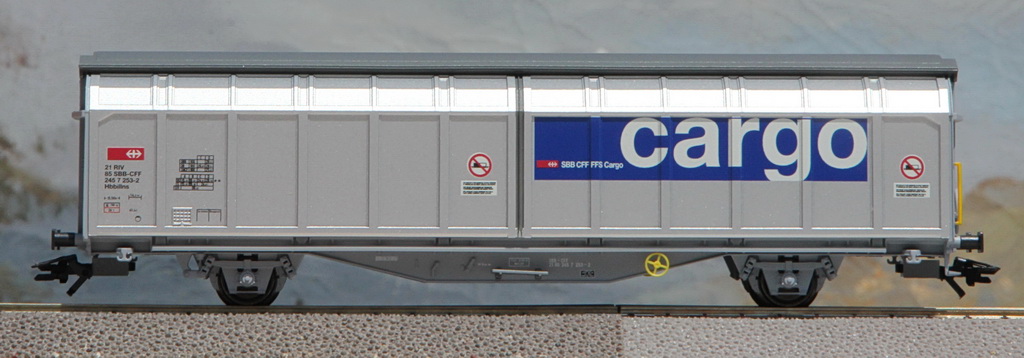

Marklin 48025 SBB Hbbillns 21 RIV 85 SBB-FFS 245 7 253-2
PostPosted: 01 Jun 2015, 21:38
:gun-toot: polako ali sigurno SBB se zavlači u depo Selska :clap: :clap: :clap:

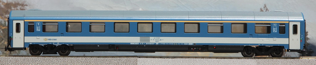

ACME 52060 H-START Apmz 61 55 10-91 100-6

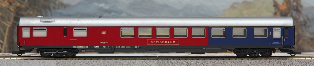

Roco 44761 DB ARumz 51 80 84-73 503-5

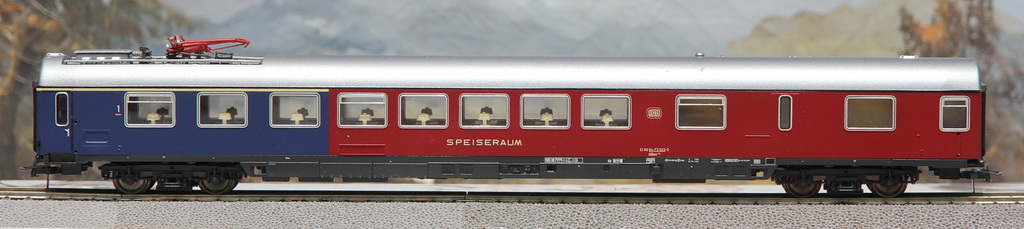

Roco DB ARmh 51 80 84-80 223-1
