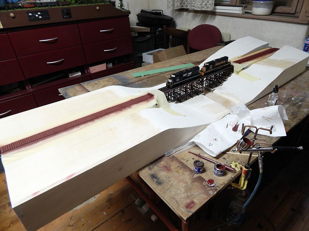

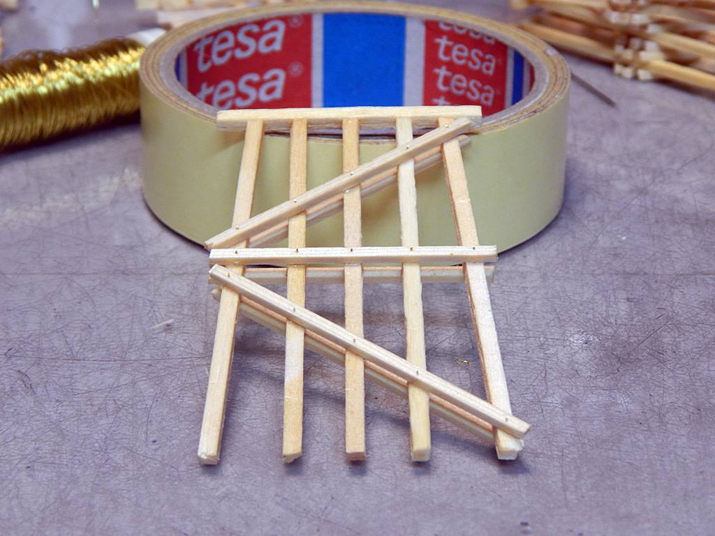

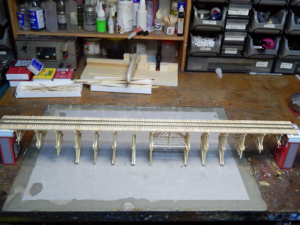

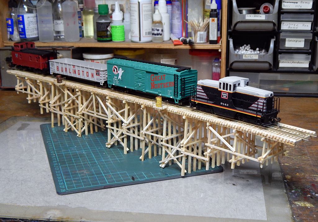

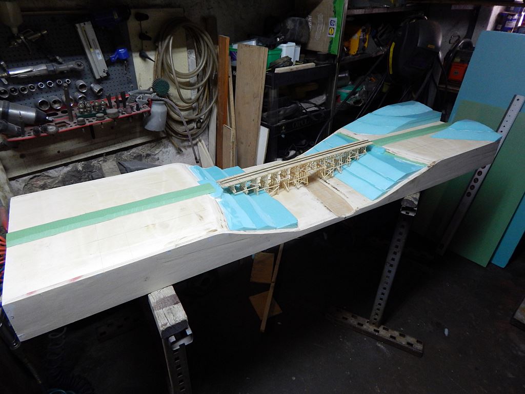

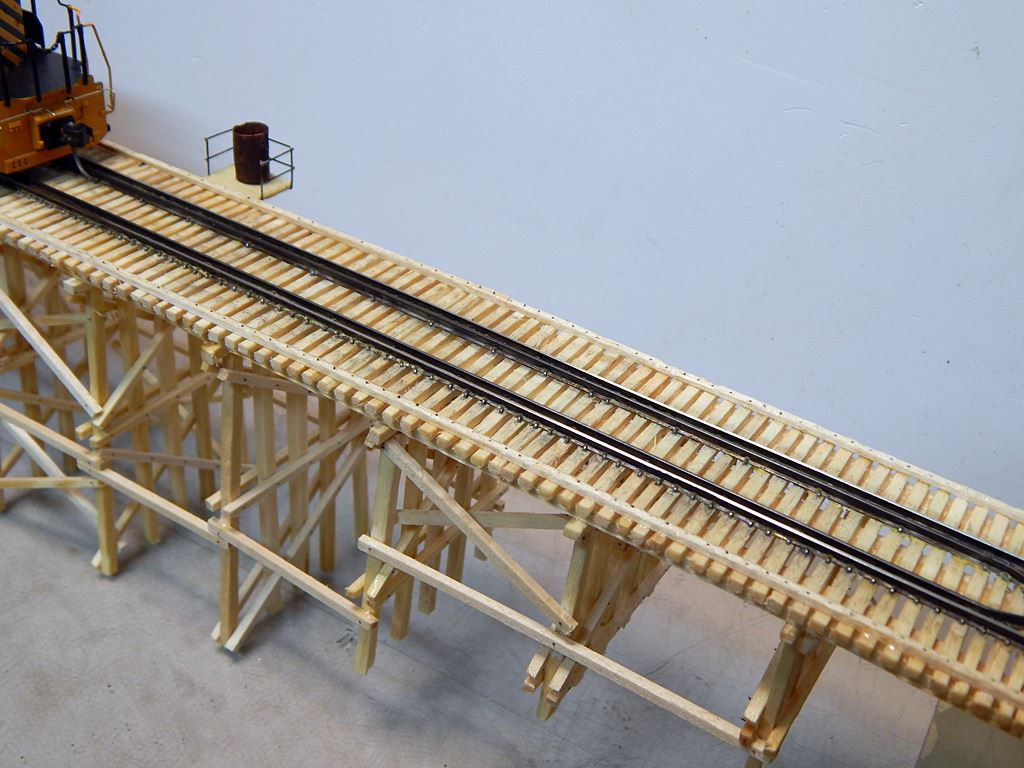

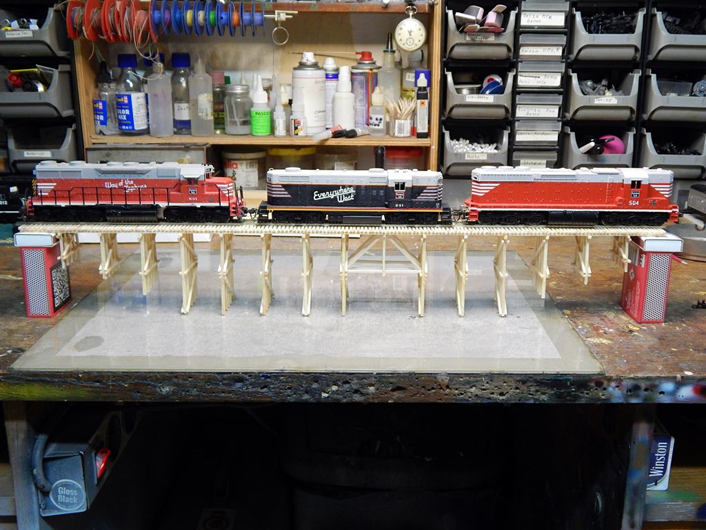

malo se radi na jednoj novoj Diorami,sa pono posla,neki modeli koji su prerađeni u ovoj temi:
http://forum.malivlakovi.com.hr/index.php/viewtopic.php?f=13&t=1003&start=300
neču previše pisat jer slike govore za sebe

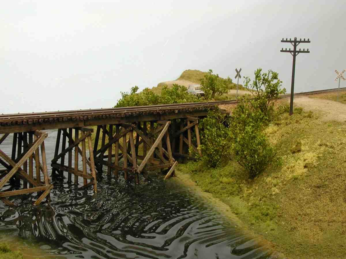

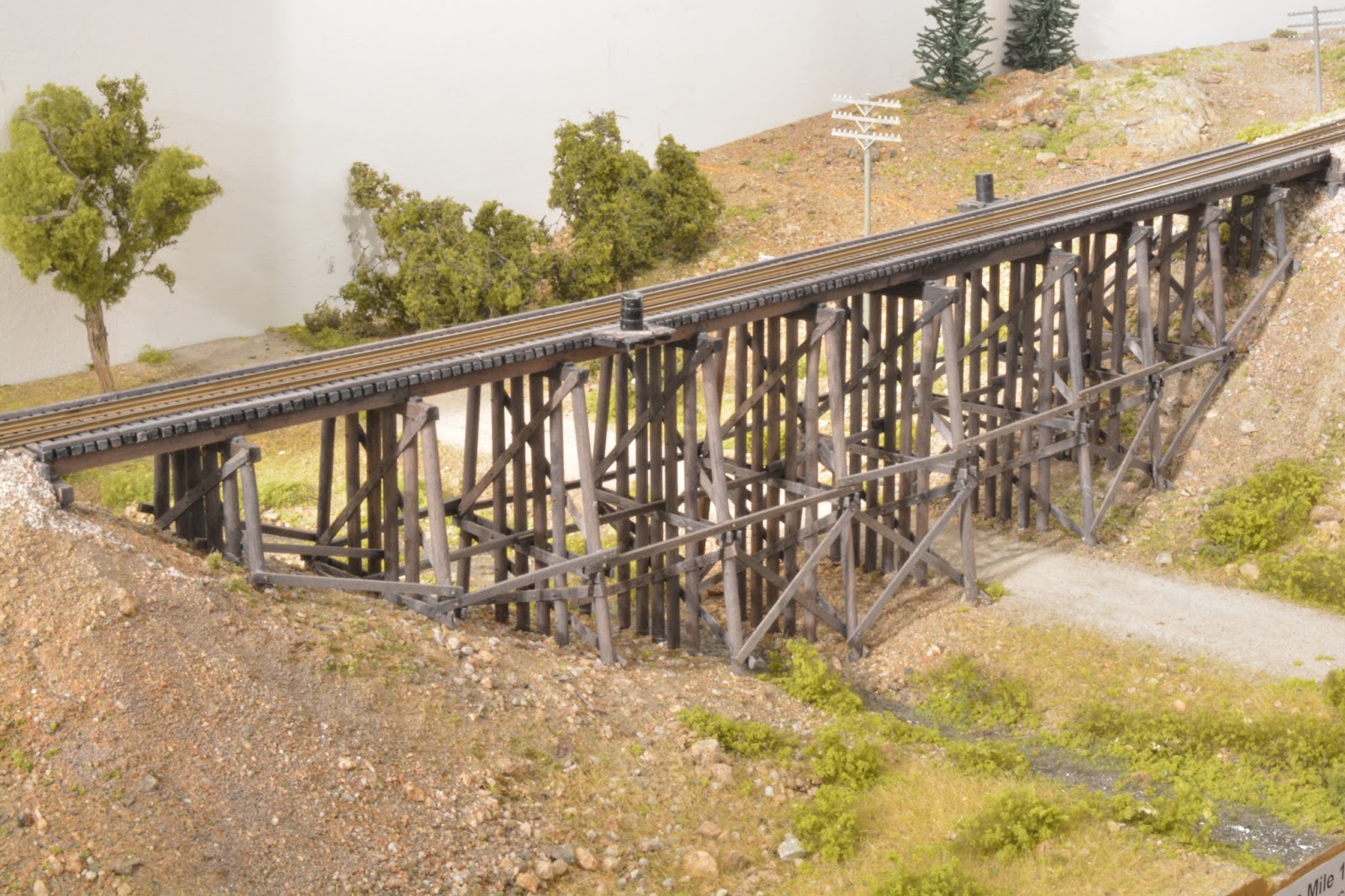

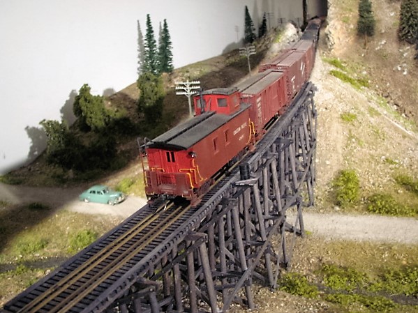

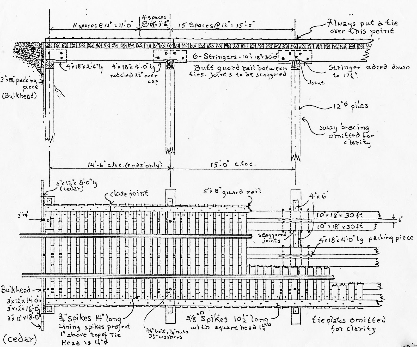

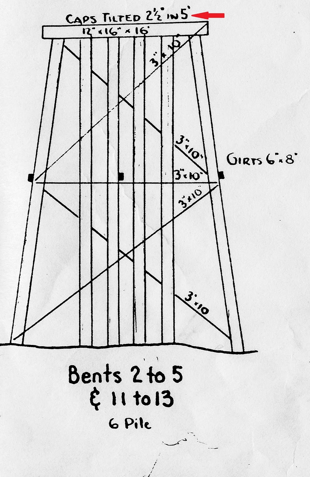

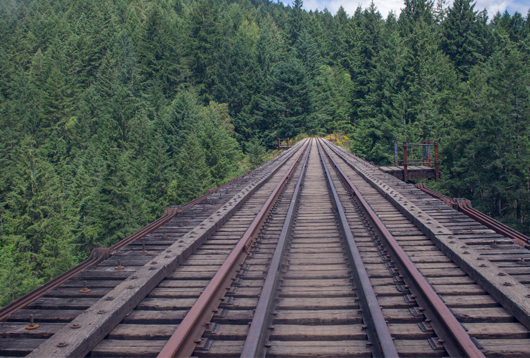

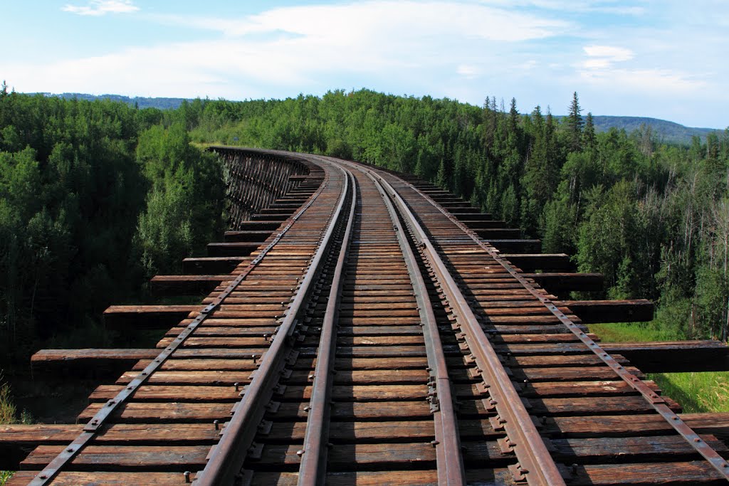

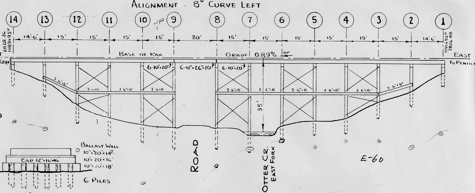

Inspiracija za gradnju su bile ove slike
na spojevima još dojdu ecovane pločice

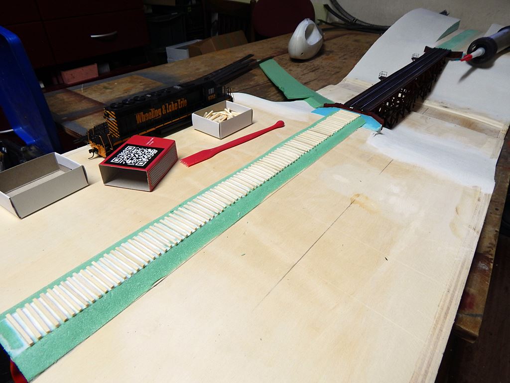

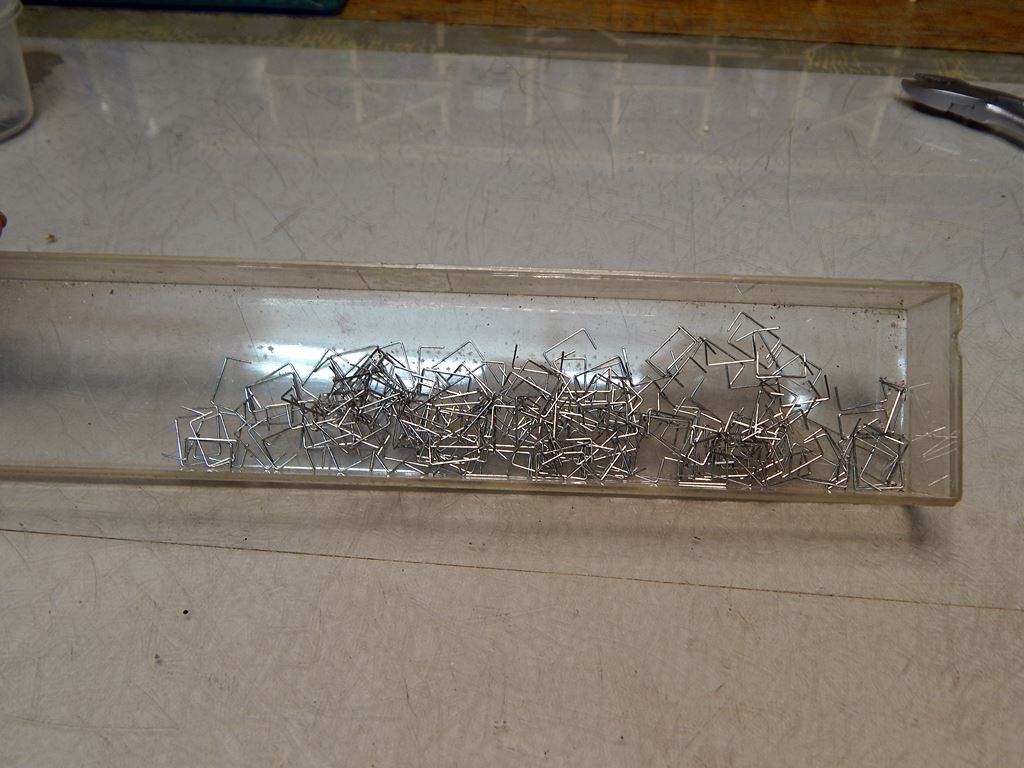

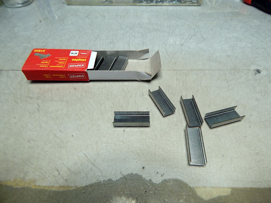

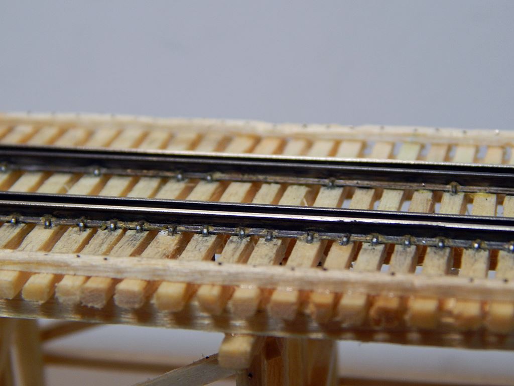

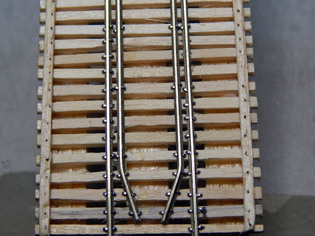

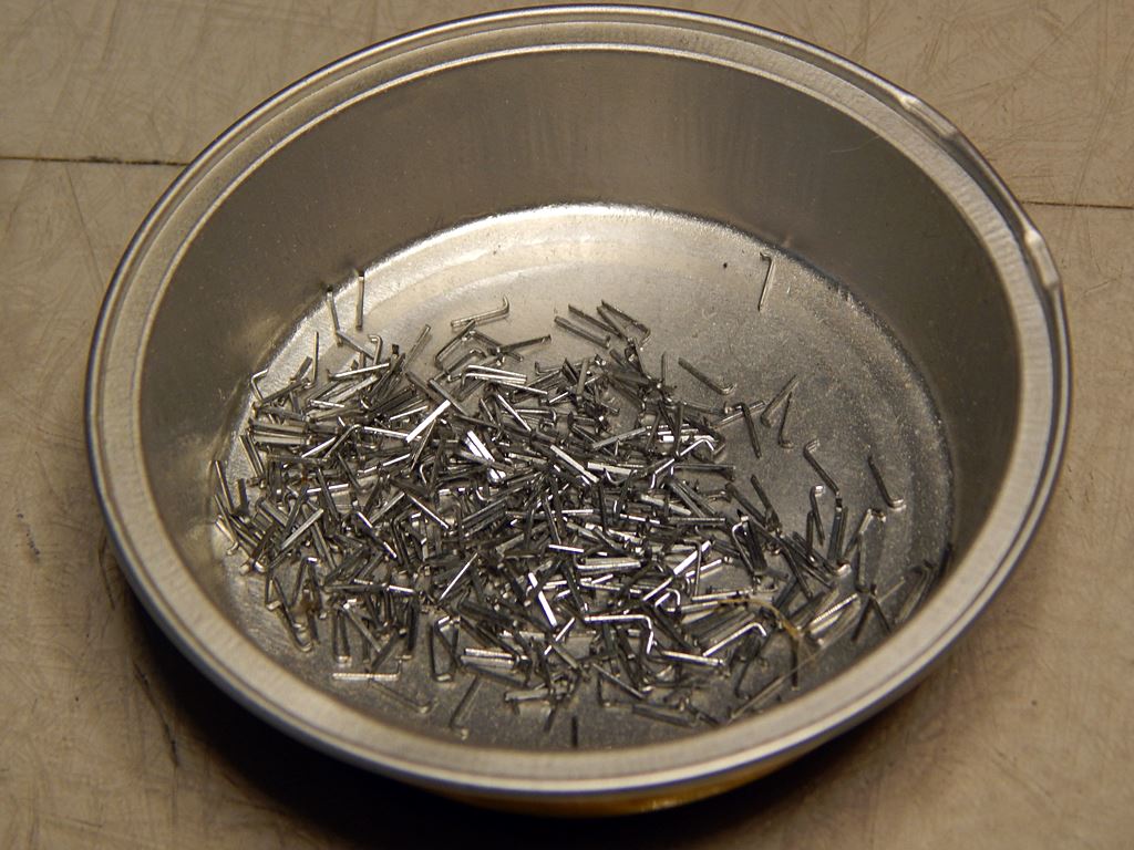

evo i slika izrade čavla za šinje,jer su amerikanci previše šteli za carinu,
pa sam se snašo na jeftiniji način

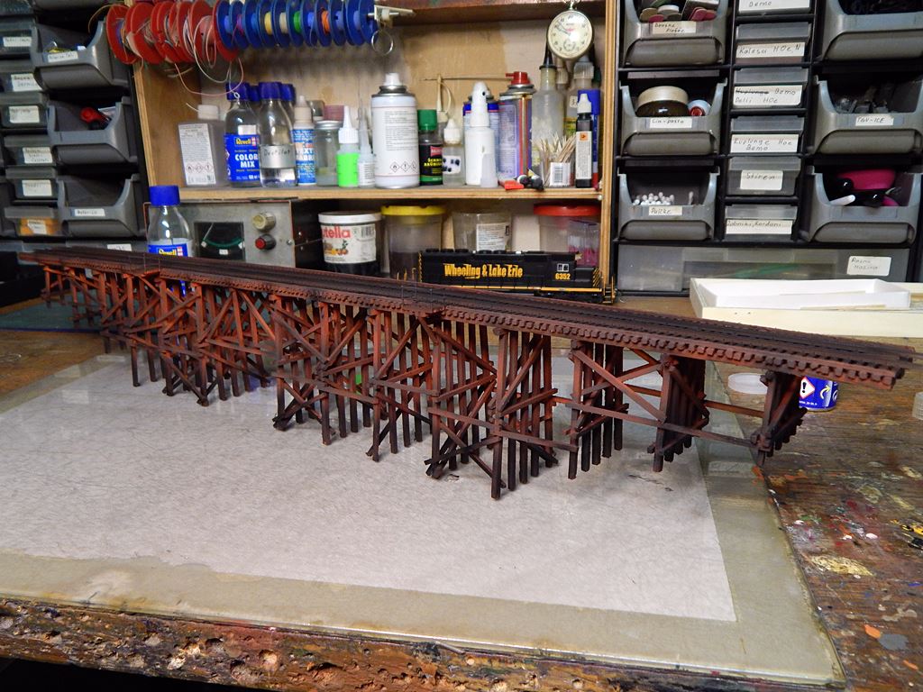

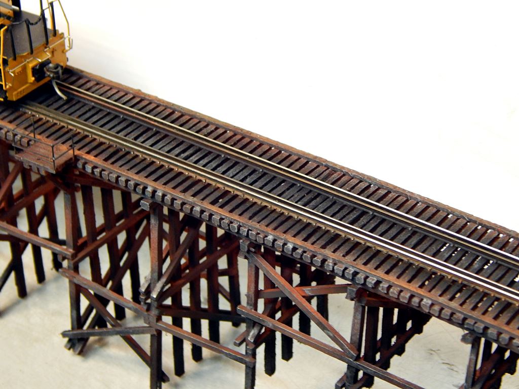

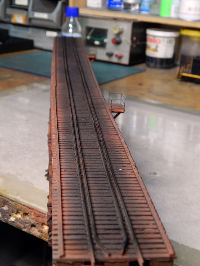

radovi nastavljaju,prvo bruniranje šinja
onda bojanje
i staranje
malo bliže
a sutra montaža na dioramu,do tada LP Sini
PostPosted: 24 Jul 2018, 21:39
Posts: 3399

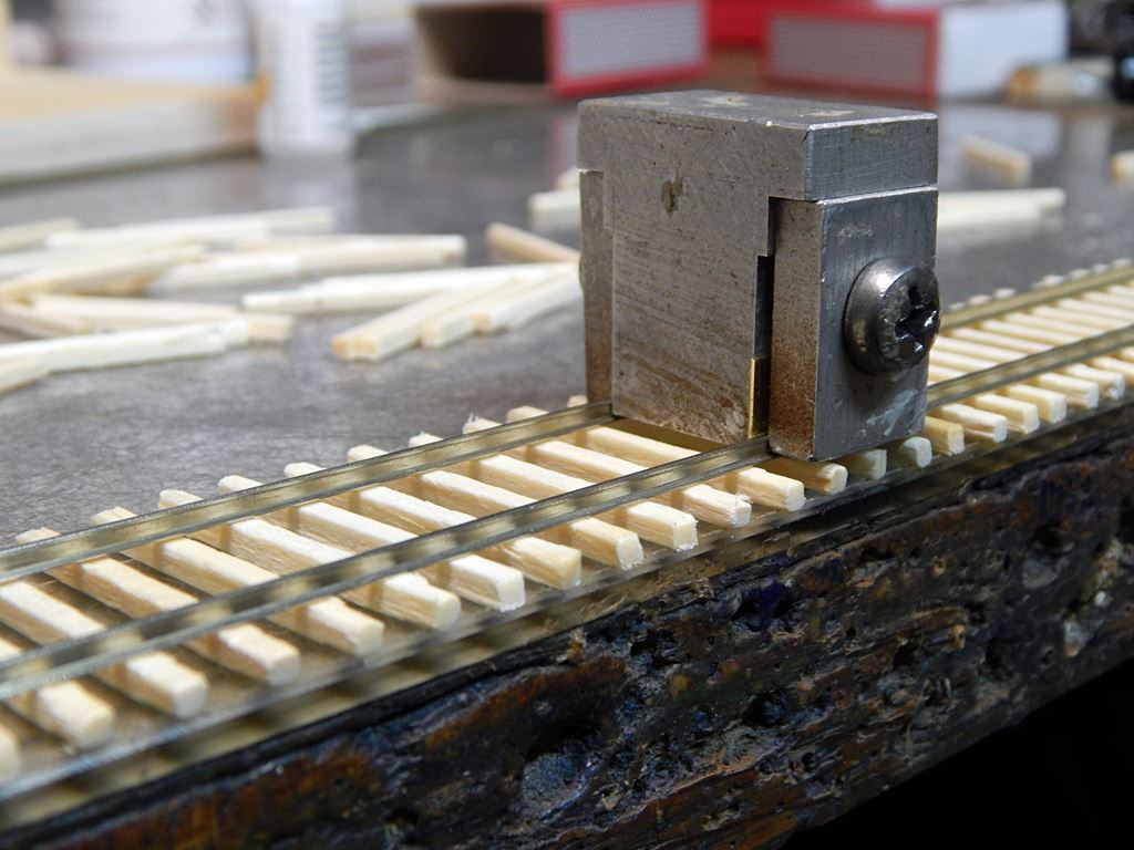

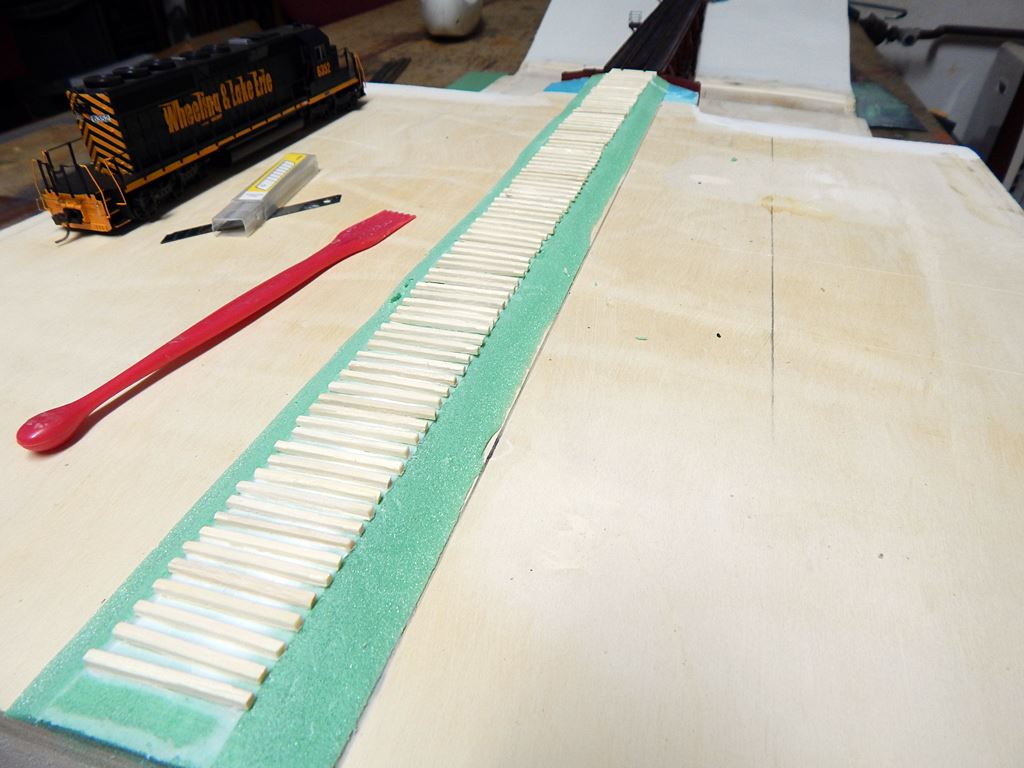

promena plana,prvo testiranje izrade šinja
test lomomotive
e sad pa gradnja ko u pravom,postavljanje šlipera
sve skupa
sutra postavljanje šinja,do tada LP Sini

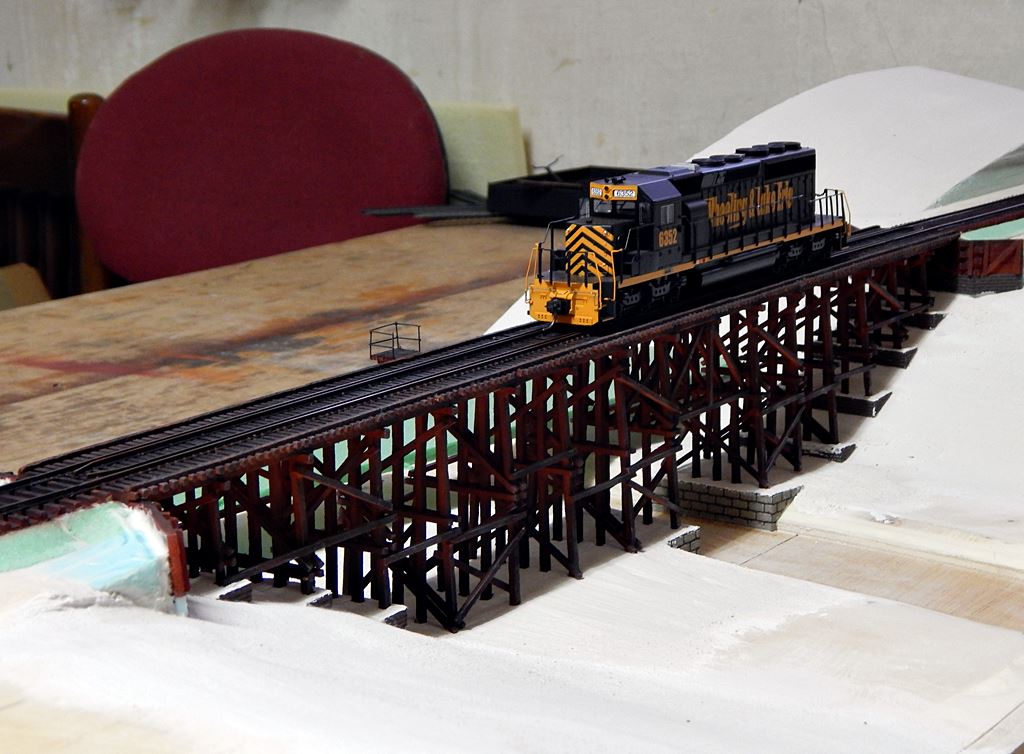

PostPosted: 26 Jul 2018, 21:22
Posts: 3399

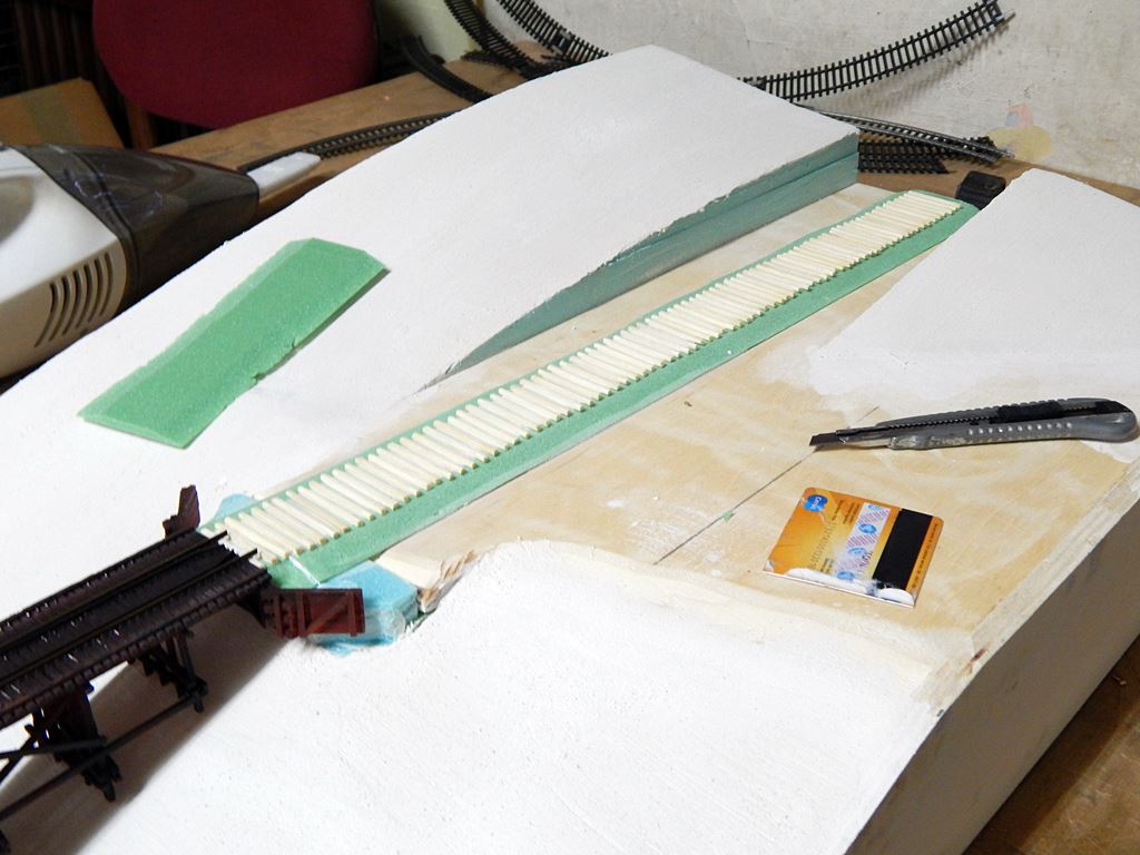

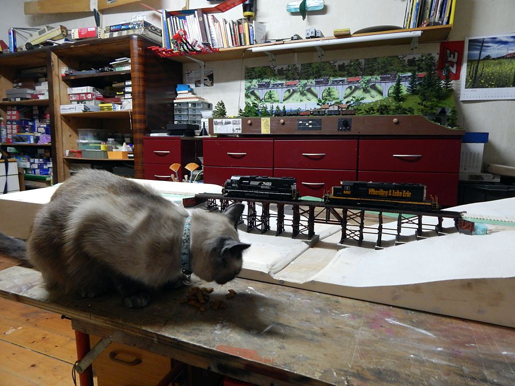

Radi se dalje,pragi obojani
ali sve pod nadzorom Lumpija,naravno uz malo grickanja
Sutra polaganje šinja

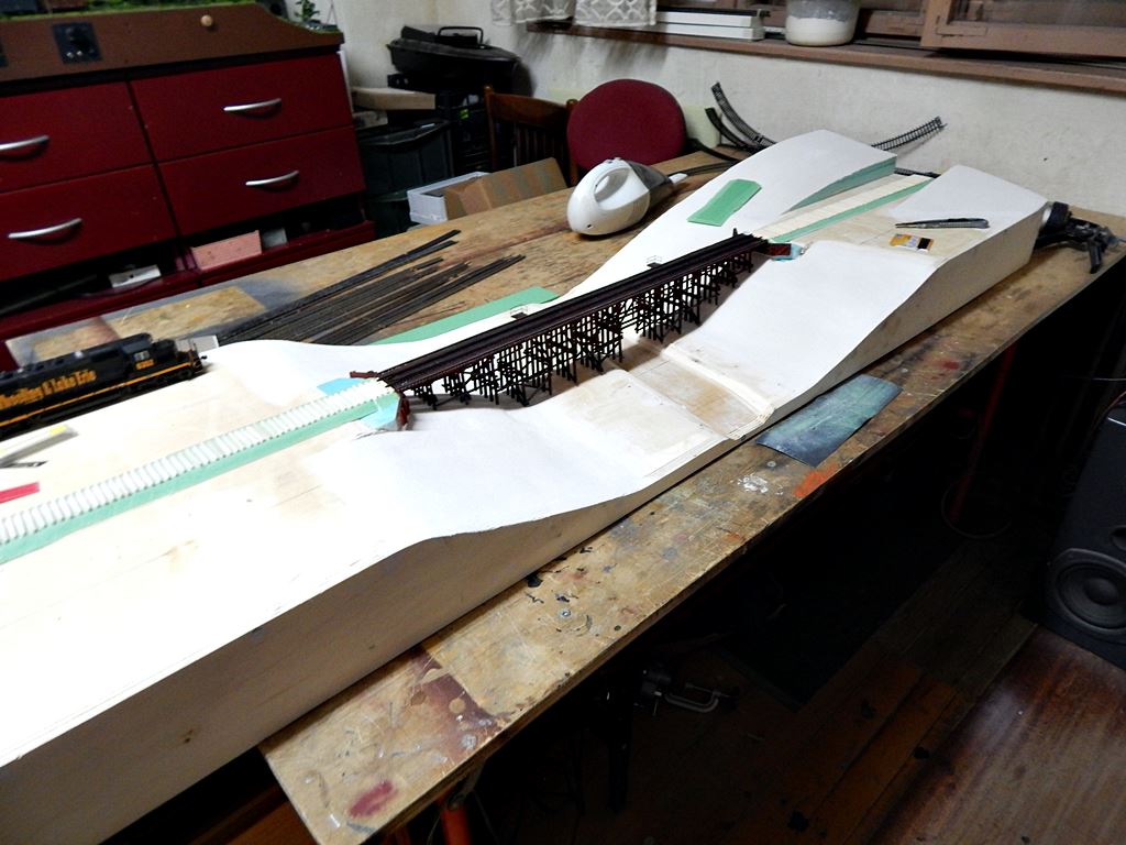

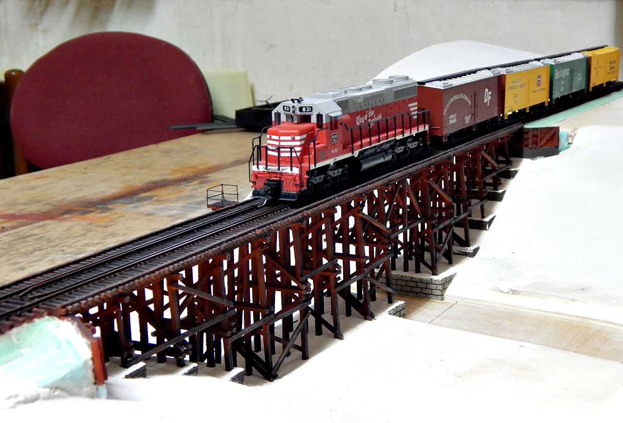

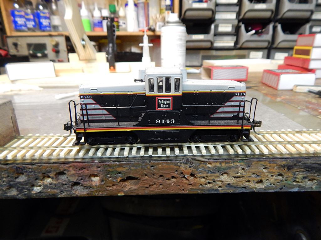

PostPosted: 27 Jul 2018, 14:48
Posts: 3399
šinje fiksirane i probna vožnja
