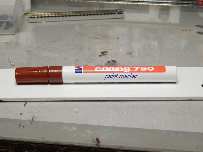

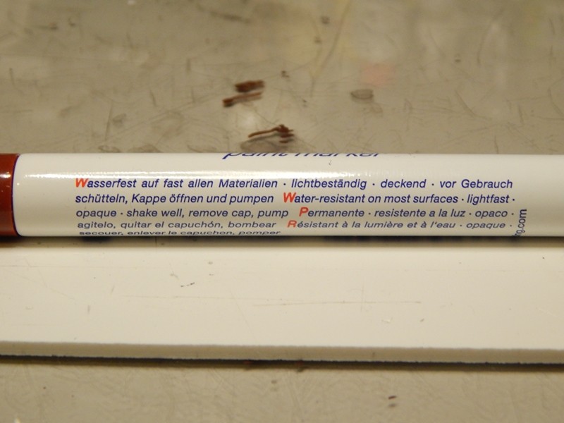

Evo,
bojao sam sa tim flomastrom,moram napomenuti da taj ima u sebi boju
a ne uložak,zato ga treba uvek tresti da normalno izađe boja.
Za bojanje je dovoljno jedanput jer dobro prima i pigmentira

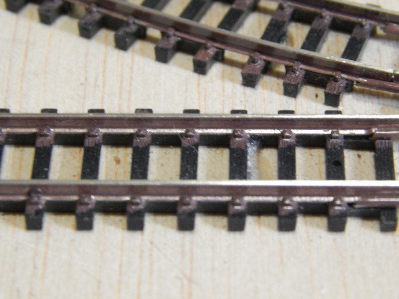

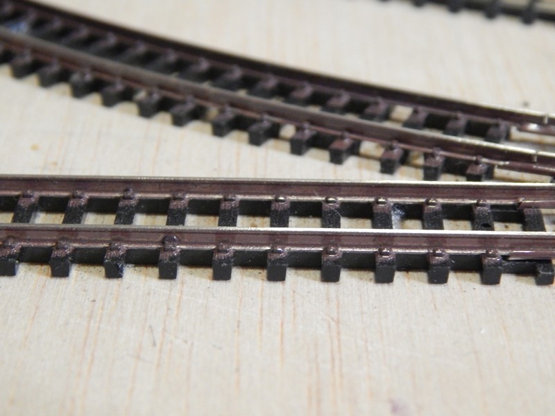

i makro (na brzino slikano)
PostPosted: 03 Dec 2013, 21:26
Sve je kristalno jasno, hvala!

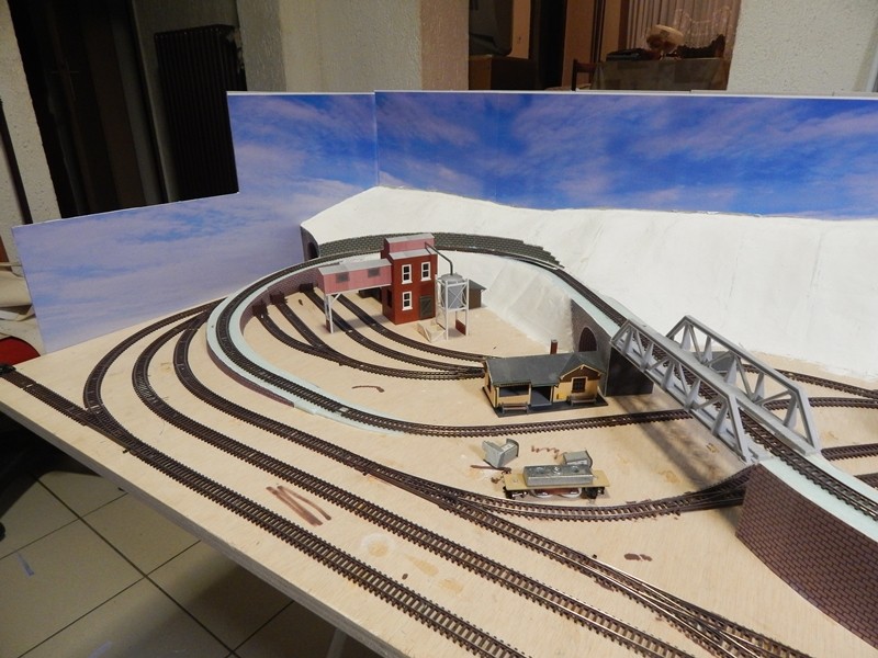

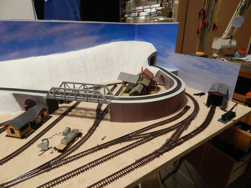

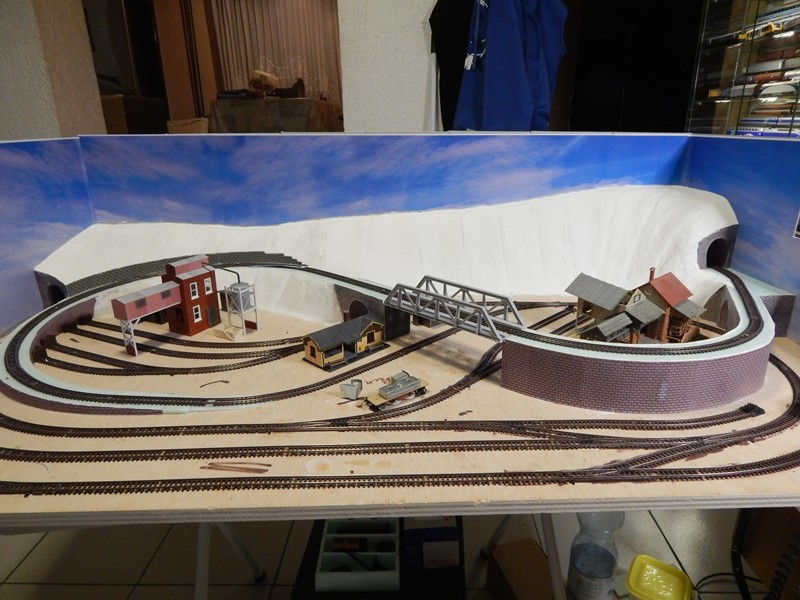

danas smo ubacili foto tapetu za ozadje makete,
za tapetu je krivac tjan70-hvala ti!
PostPosted: 05 Dec 2013, 21:08
Joined: 01 Dec 2013, 20:19
Posts: 530
Location: Parižlje
Nema na čemu sini.
Malko bumo popravili, šta su majstori zaboravili :think: i to če biti ok..
Maketa več sada izgleda puno bolje. Jedva čekam, da če biti izrađen i ostali do makete.

PostPosted: 05 Dec 2013, 21:21
Bravo vas dvojica! :clap:
Baš ću trebati jednu veću foto-tapetu u skoroj budućnosti...
Može savjet, ili opis kako ste ovu napravili?
B:B
PostPosted: 05 Dec 2013, 21:40
Posts: 530
Location: Parižlje
Foto tapeta je isprintana na laseru na A3 papir 250g. Na laseru imam i RIP procesor, tako da se postiže bolja resolucija.
Ako se pravilno sečam je bila printana iz 6 komada, pošto je Siniju trebalo tapete okoli 240 cm.
A sami oblaci su izsečak iz jedne fotke, koja je slikana digitalnim punoformatnim DSLR-jem.
Iz te fotografije sam upotrebio oko 30%same slike.
Moj savjet je, kod takvih fotografija - fototapeta je da je što viša resolucija fotka, koju češ upotrebiti za fototapetu.
Posebno bih naglasio, ako se radi tapeta iz malih fotoaparata, da se upotrije funkcija panorame na aparatu. S time češ postiči bolju kvalitetu same fotke.
Nadam se da sam napisao dosta jasno, ako ne samo pitaj.
Lp,
sebastjan
