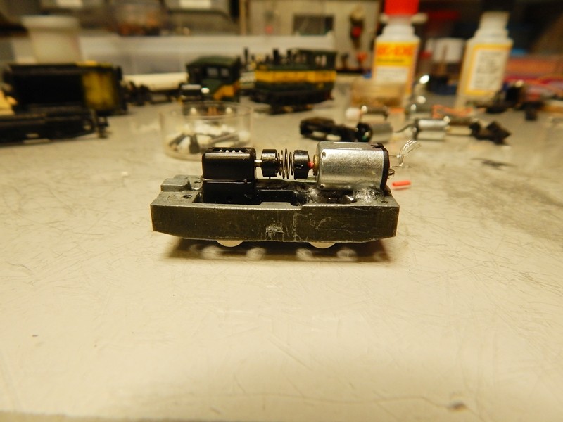

došle još jedna lokica sa revizije,a to je druga Plymouth
prvo kompletno novo postulje i motor

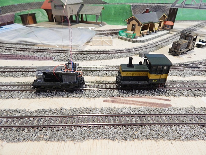

sa dekoderom na prvi probelauf sa sestrom
i sklopljena sa rasvjetom
Prvi put vidom da je netko zalemio motor za kučište :shock:
prjenos preko opruge sam vidio ali pitanje je kako si zadovoljn sa kretanjem lokice i zaustavljanjem??? :think:

Prvi put vidim da je netko zalemio motor za kučište :shock:
:think:
Motore nije problem zalemiti,jer ti noviji i jako mali ne rade vibracije tako da nema problema.
Jedino je važno da je prenos kardanski ili na taj sistem da ne prejdu vibracije.
A sa kretanjem je odvisi kako programiraš dekoder,ja to radim na Lokrogrameru.
Može sa pomicati lokomotiva i 5minuta da provozi 1 metar

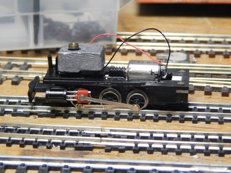

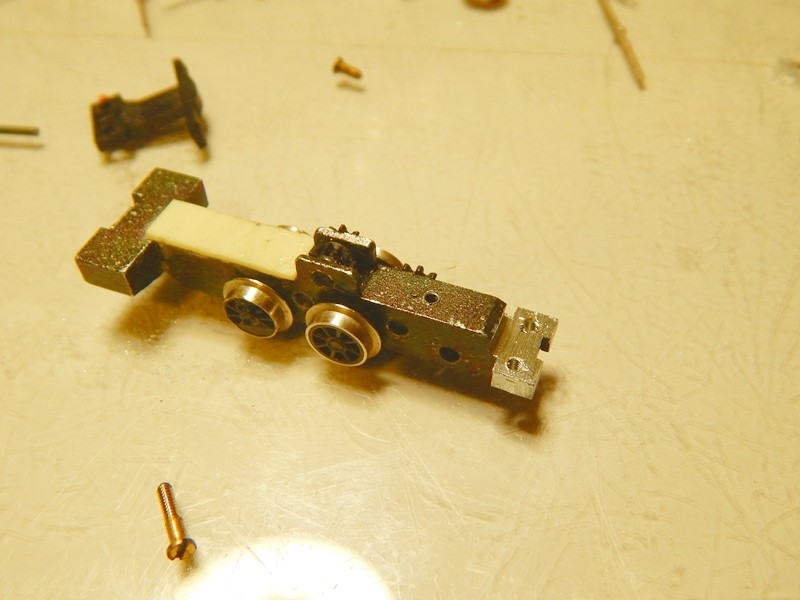

danas sam pripremio jedno postulje za Baldwin parnjaču jer je orginalno bilo jako oštečeno
Postulje sam uzeo od jedne mehano N parnjače i preuredio da paše za HOe,

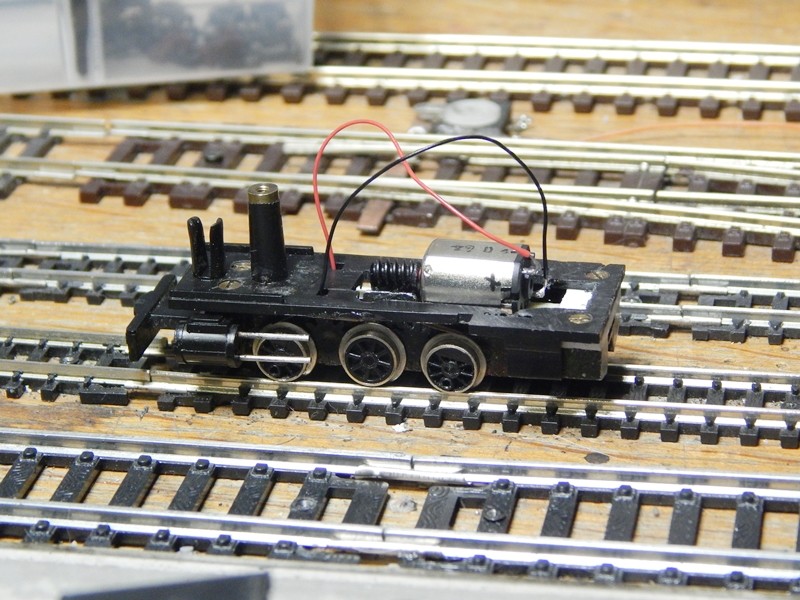

i izglodao prvi dio da pašu cilindri

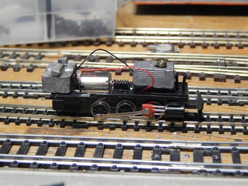

kompletirano sa cilindrima,motorom i preuređenim fremom baldwin-ke

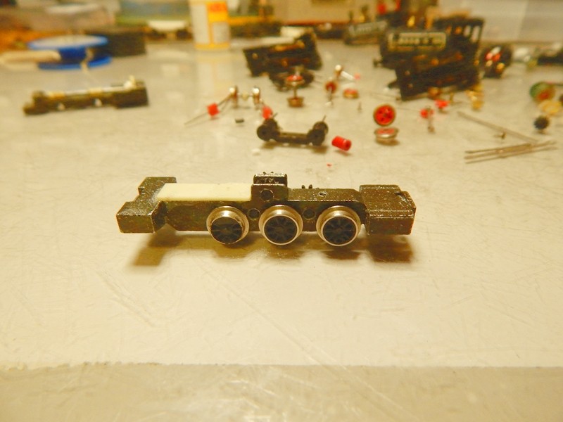

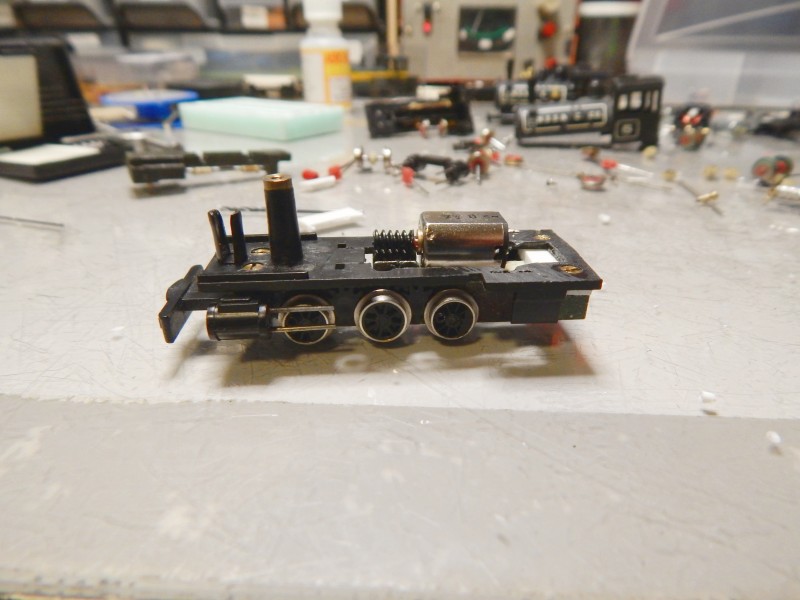

i probna vožnja
a bez polug nejde
sa druge strane
a sad na digitalizaciju.
Nastavak kasnije
