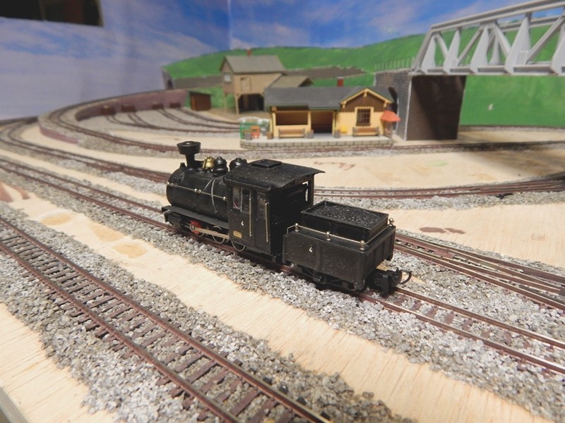

Predivno napravljeno. :BULBAR Kako si je farbao? Pitam zato jer se nevidi razlika između starog i novog
Kad ja obično nešto farbam postoji razlika :CUCKO
Za bojanje upotrebljavam Tamiya TS-6 Matt Black to je jedina boja koja je ista
kao na modelima,probao sam sve živo od boja al nijedna nije bila kako treba.
Ta boja se inače upotrebljava za bojanje Lexan karoserije kod autiča na daljinsko
upravljanje za takmičenja zbok toga je odporna na udarce.Jer je boja u sprej dozi
i pod velikim pritiskom je ja špricnam na gladak papir i onda bojam sa finim čopičem,
inače ide previše boje u vazduh.Za bojanje lokomotiva je dosta jedanput jer je boja
jako pigmentirana i redka ali praksa je dvaputa,moram napomenuti da treba brzo jer
brzo suši.

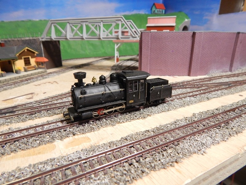

lokomotiva gotova
