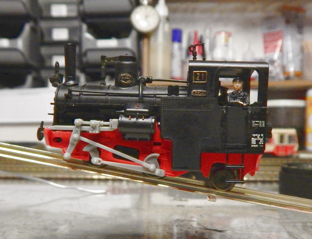

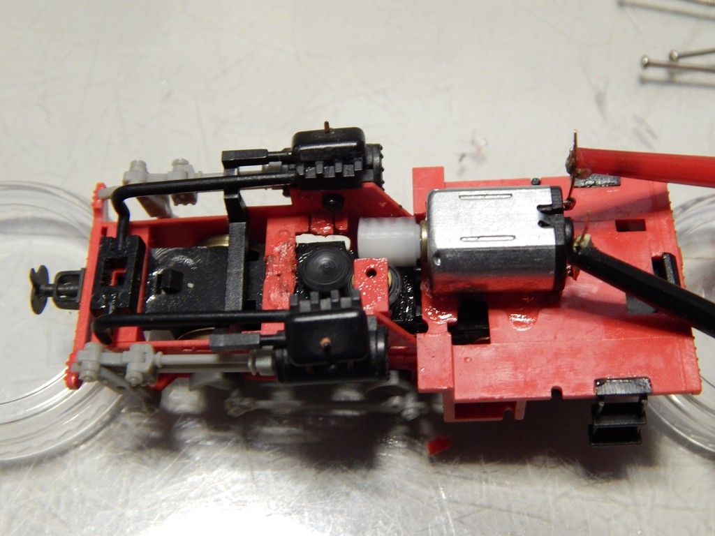

da malo vratim temu u život,sam danas preradio opet jednu lokomotivu,
a to je ta mala parnjača iz Scnebergbahn-a

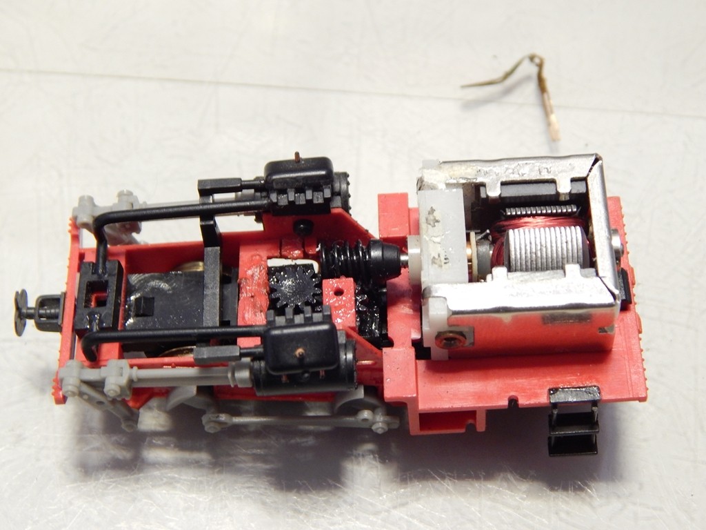

a to zbog toga jer idu svi moji modeli na digital,
problem je bio de ga ugradit,jedina šansa je bila da promenim motor.

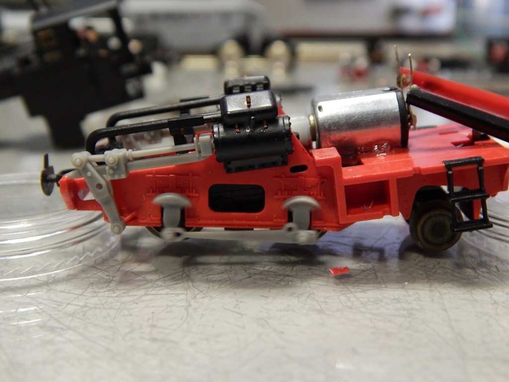

Tako i onako bi ga mogao jer je bio preglasan,upotrebio sam
motorčič veličine 13x8 mm koji se upotrebljavaju za Faler car system
motorčič radi jako tiho i ima dosta snage jer je več i reduktor
konstruiran na male okretaje kotača
i na kraju je ispalo tako da sad lako ubacim dekoder i još
malo olova za težinu modela.

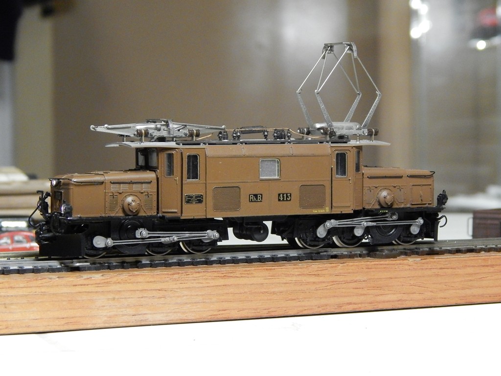

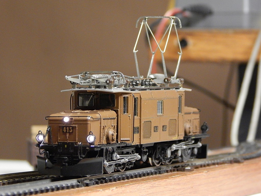

u moj kontingent uskotračnih je došla jedna "from Switzerland"
Bemo Rh.B. Ge 6/6 413 "Krokodil"
Lokomotiva je dobila Loksound dekoder i novi motor od Mashime sa zamašnjakom

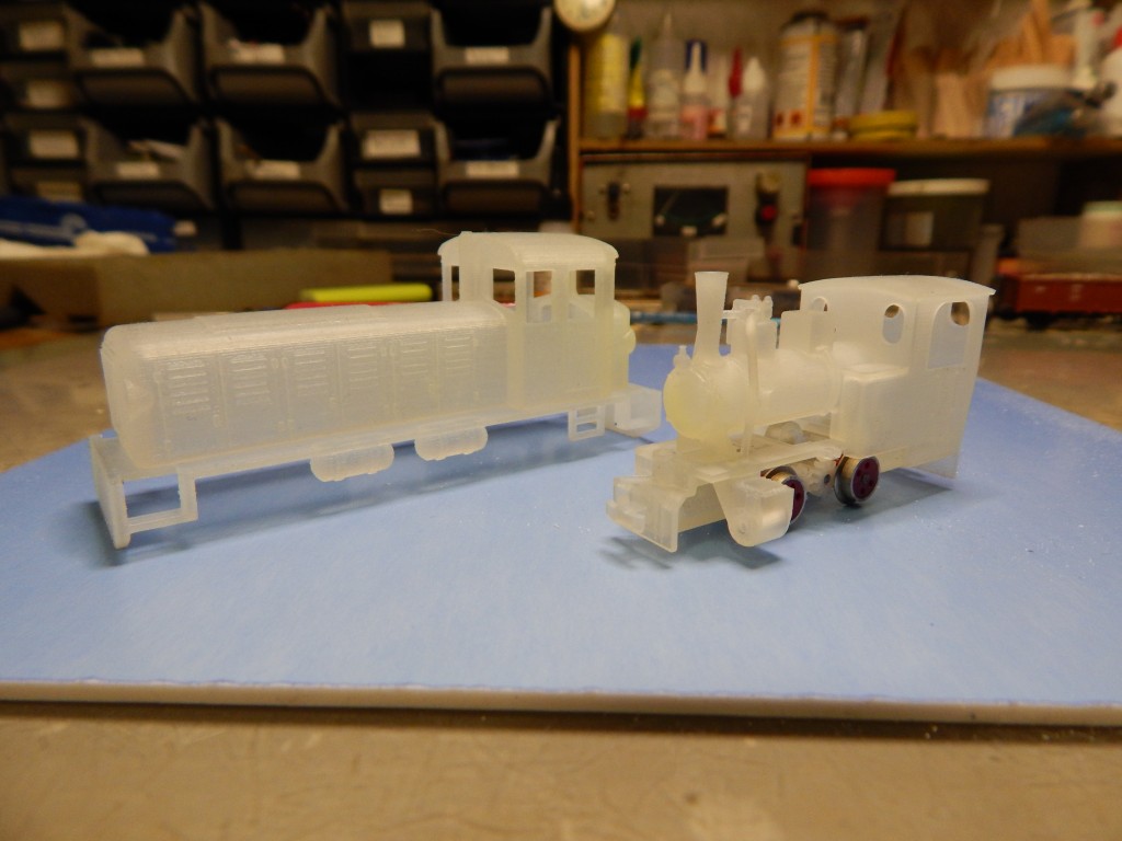

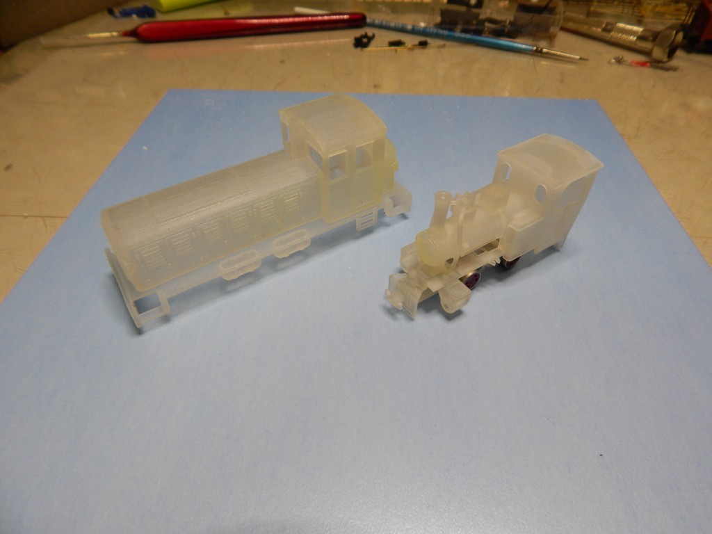

Evo Seba odgovor,ali ti to več znaš šta je došlo odavde: Shapeways.com - Print Today. Save Tomorrow
ove dve lokomotive MK 48 i K3 u HOe

Moram, da kažem, da sam bio iznenađen kvalitetom 3D printa. :DREAMY
Stvarno se vidi, da upotrebljavaju industrijske printere i da svaki proizvod na kraju ispoliraju.
A i sam rok od naruđbe do izrade traje oko 20 dana.
Jedva čekam, da ih napraviš do kraja, onda če biti :DROOL
