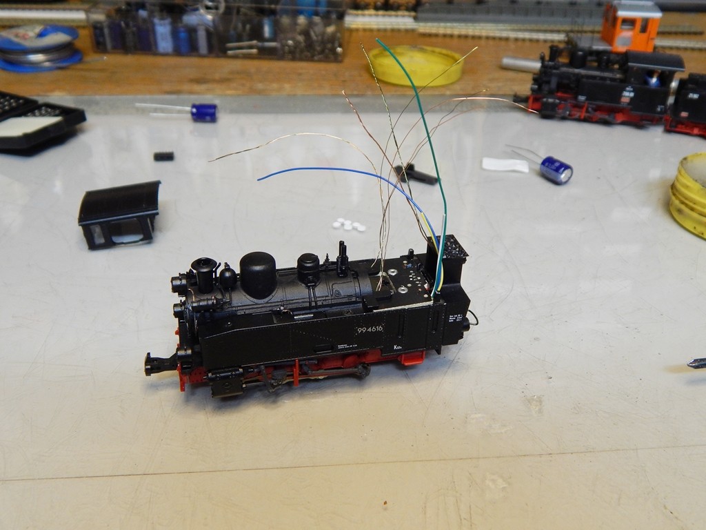

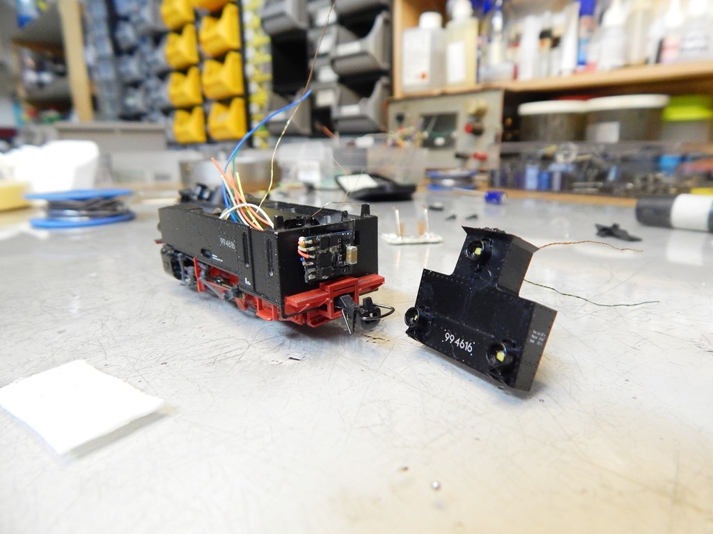

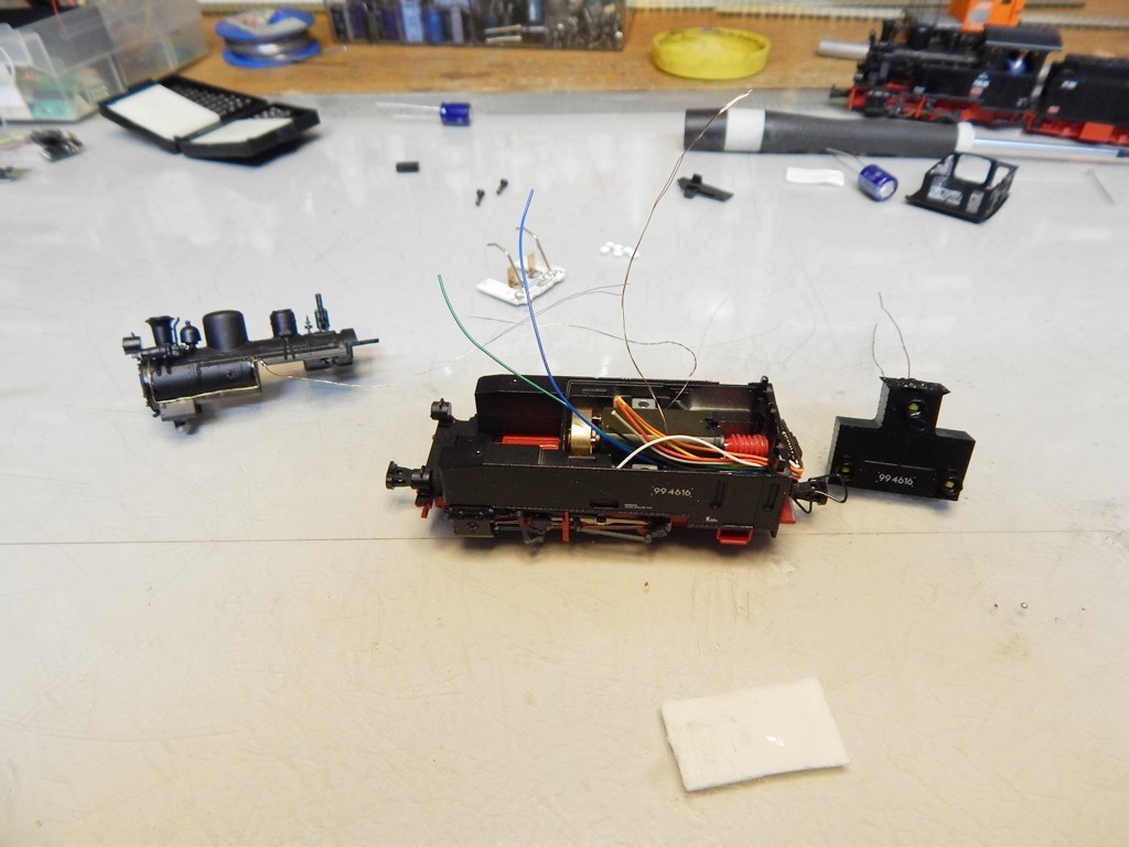

evo danas išla na reviziju ova tetka
prvo jo je trebalo rasturit i pripremit materiale odnosno Led i ostalo
lampe i Led udrađene na svoje mesto plus šalata kabla koje treba spojit
i mesto de sam stavio dekoder,i to zbog toga da imaju mesto kondezatori u kabini
malo sa druge strane
a tu se vidi de su kondezatori(obojani na crno)
i jedna sa sa BT 2 da se vidi razlika u veličini
evo sklopljena i sprogramirana na probnoj sa jedne
i druge strane

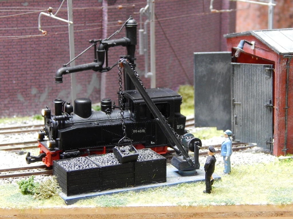

za kraj u ložioni

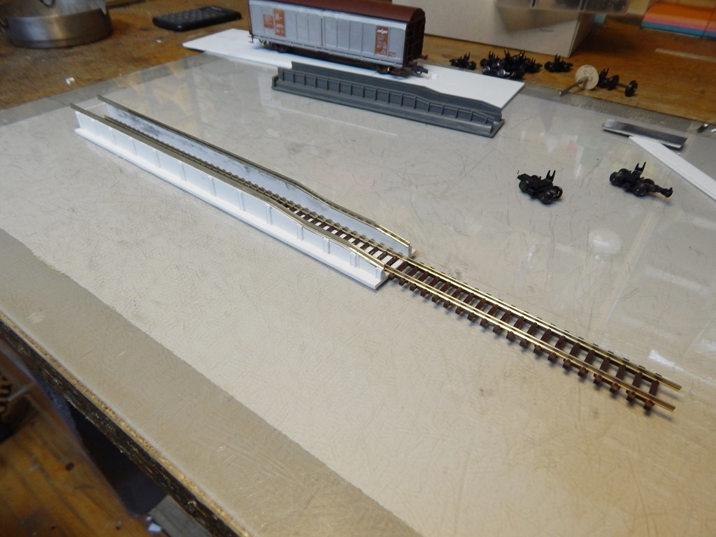

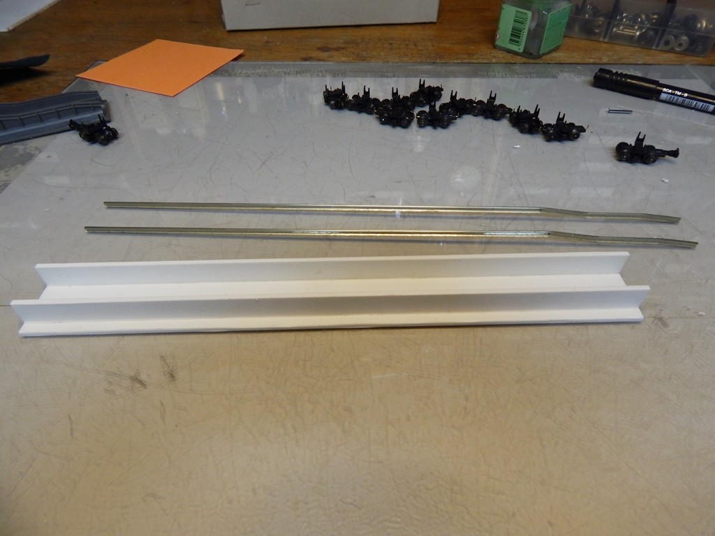

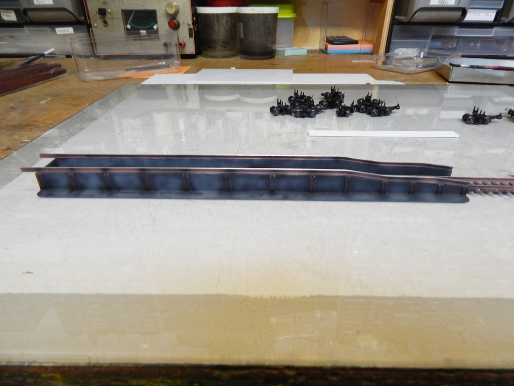

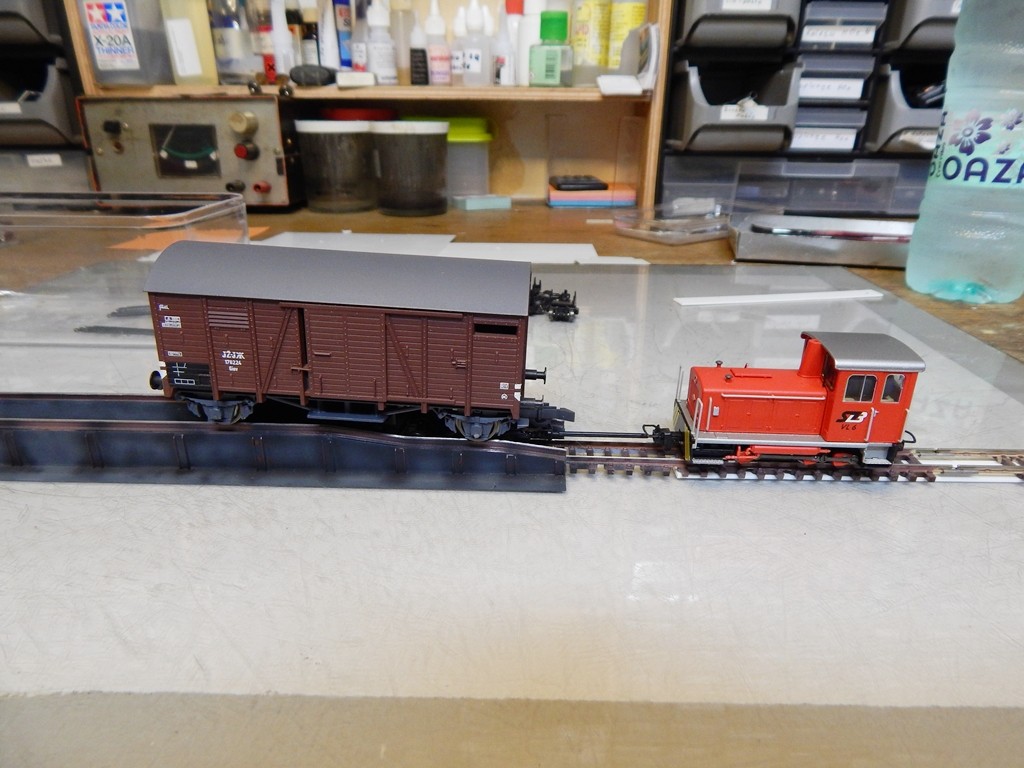

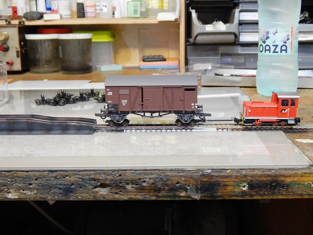

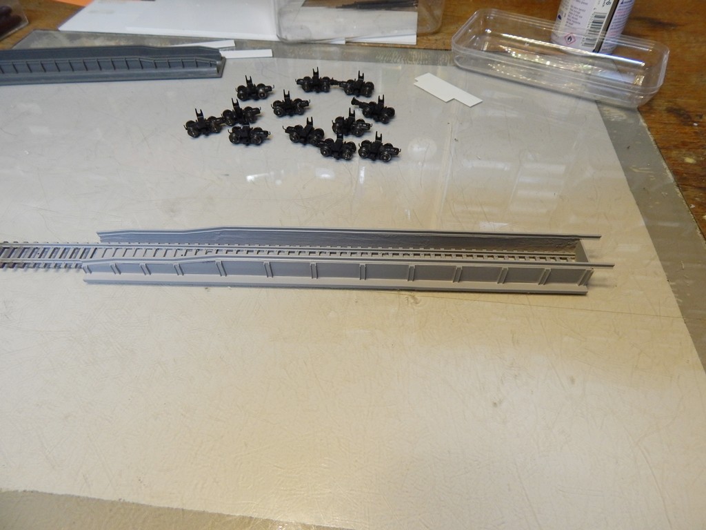

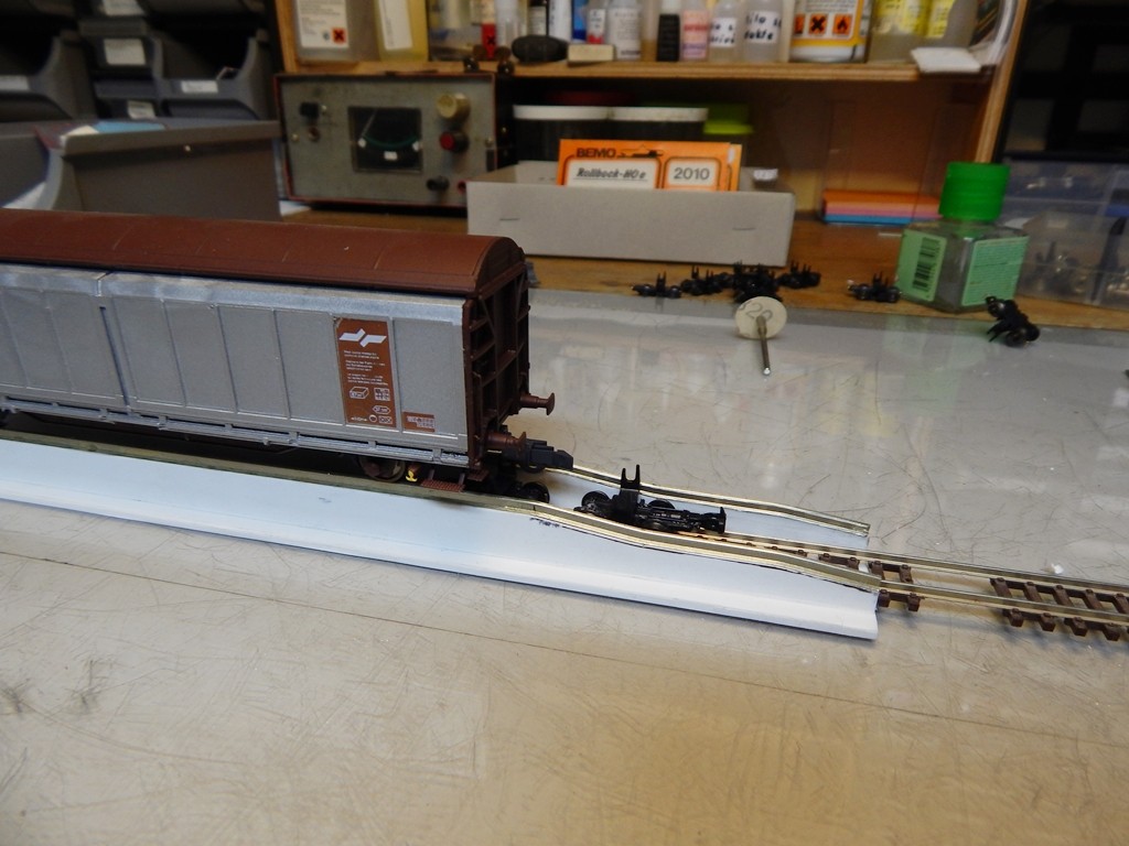

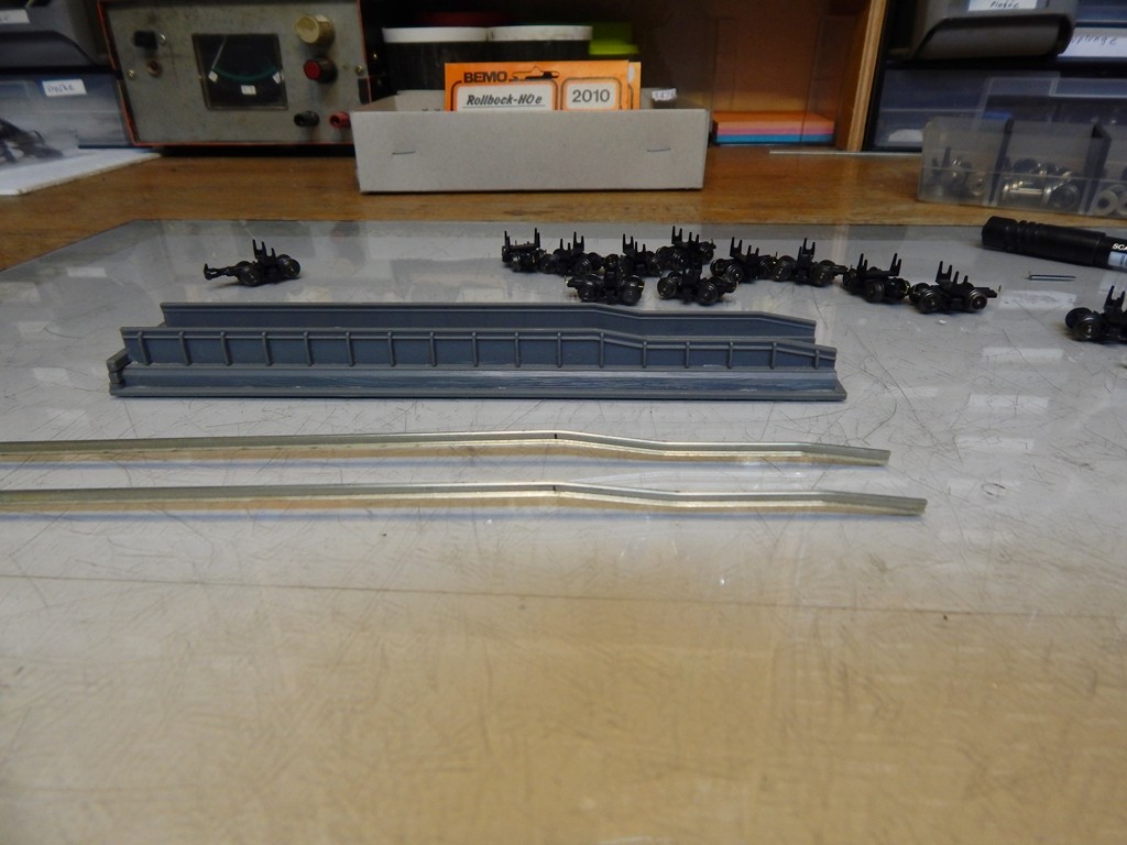

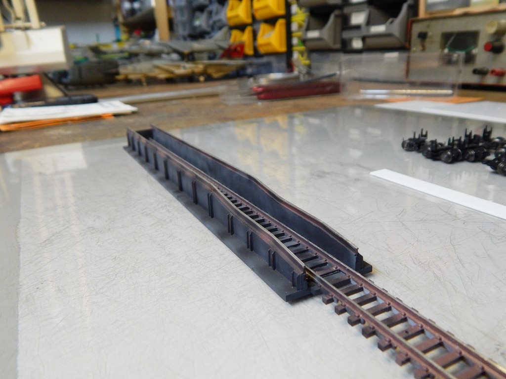

evo mene sa novom izradom,a to je nova rampa za prebacivanje vagončiča sa HO na HOe.Jer sam bio nad orginalom od Bemo-ja malo ročaran,sam več nekoliko posta natrg reko da ču je sam napravit,i evo rezultata
orginal i nove šinje za nju u blažem kutu da može mala maneverka sad nagurat vgone
osnovna konstrukcija izrađeno stirenom 2mm
novo i staro
i gotova sa šinjama
i test ako sve štima
onda na bojanje prvo primer
gotova i postarana so jedne
i druge strane
i za kraj test kako radi prešpuravanje
i prešpurano
evo i to je to,rampa sa boljim rezultatom,sad mora da čeka dok je ne ugradim na novi dio makete.

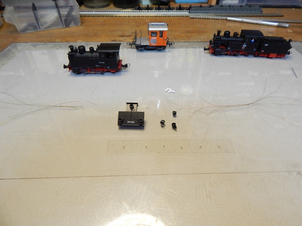

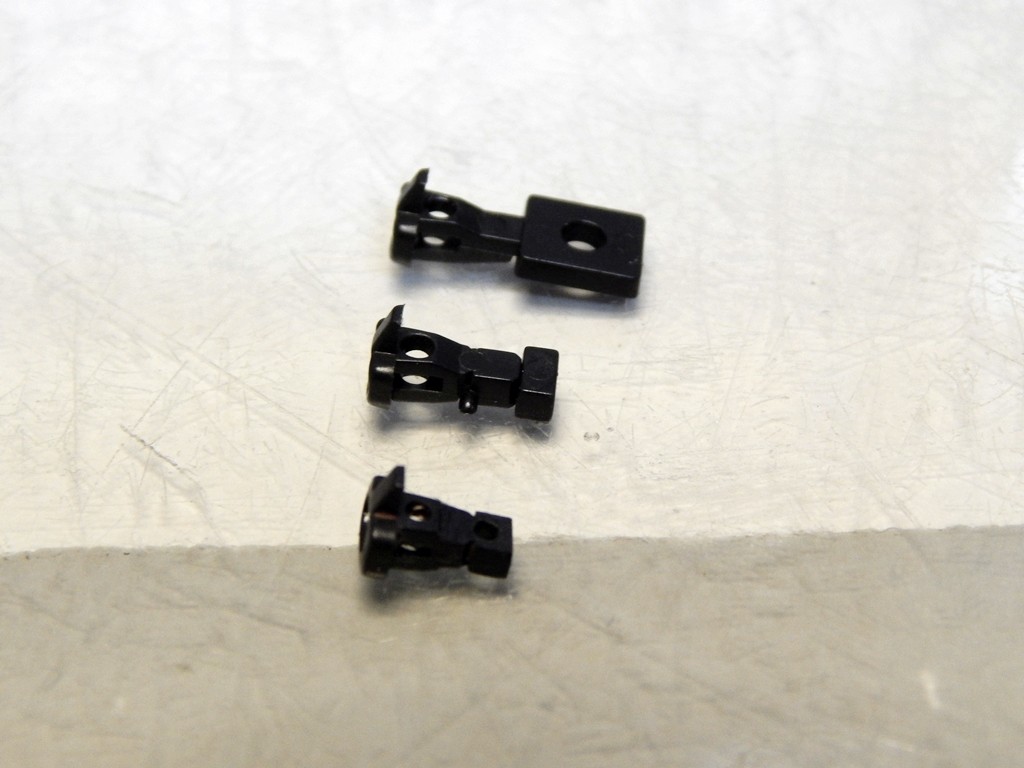

u međuvremenu su i lokomotive koje još nisu imale Bosna-kuplung,su jih dobile
jedino mala Eger bahn no.5 dobi sutra
upotrebil sam ove tri tipe koje sam nabavio jako povoljno na Ebay-u
inaće moram napomenuti da Roco trži te kuple ali jako preskupo negde 8 € po paru.

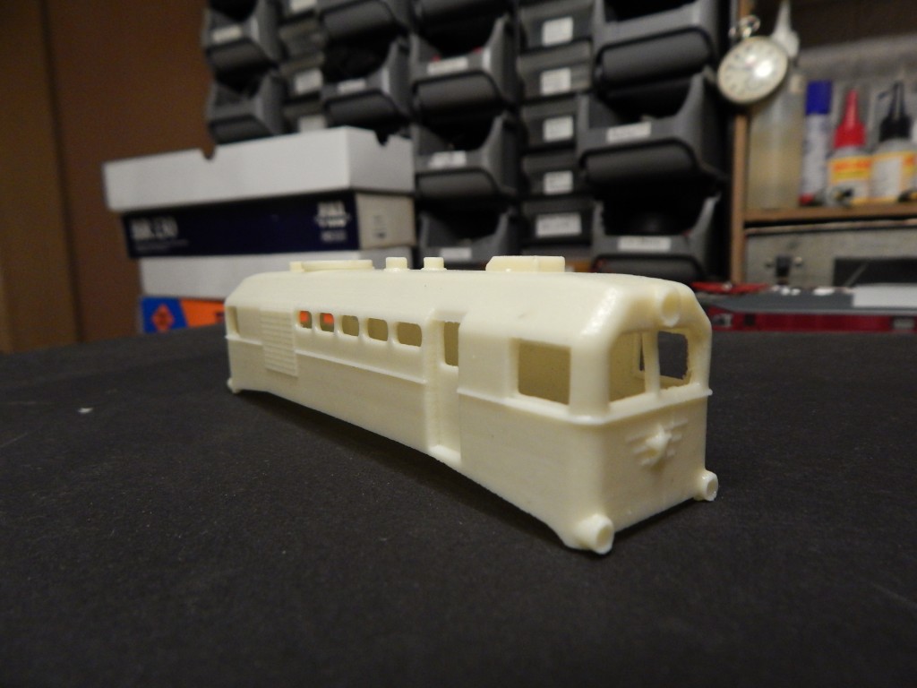

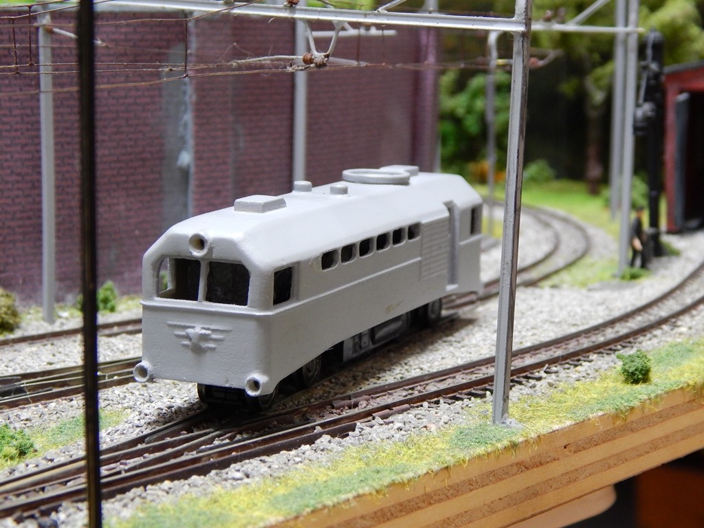

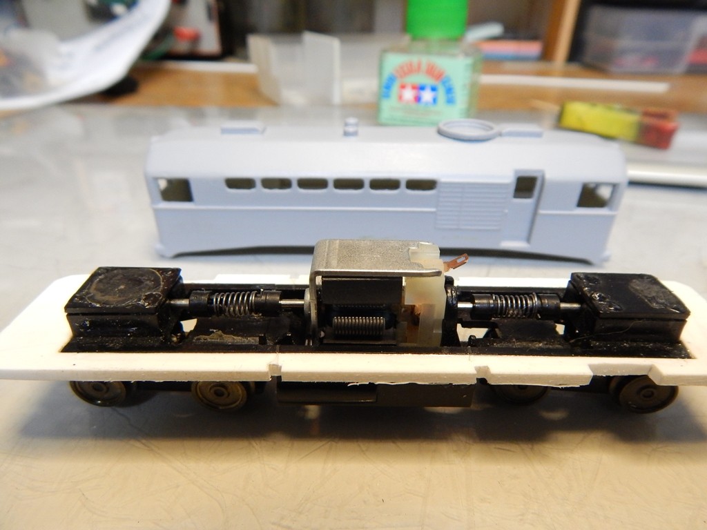

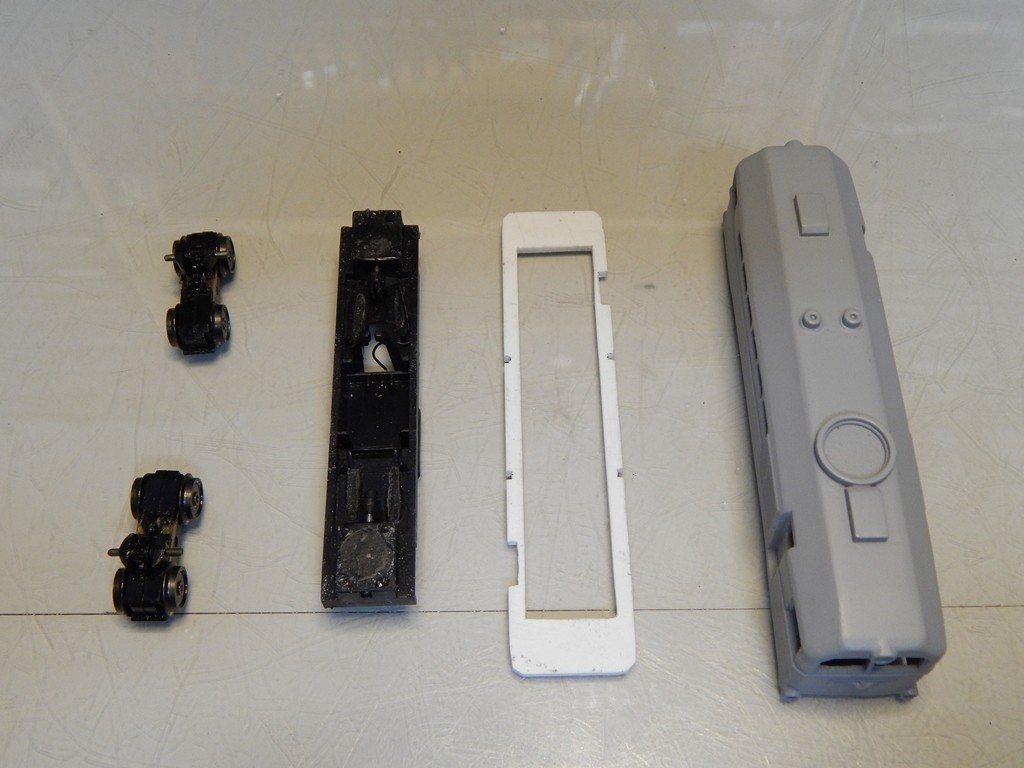

opet ja sa jednom izradom jednog modela koji več čeka pola godine na red,
pa evo danas sam počeo da ga motoriziram a priča je o toj lokomotivi
Ruska TU-2

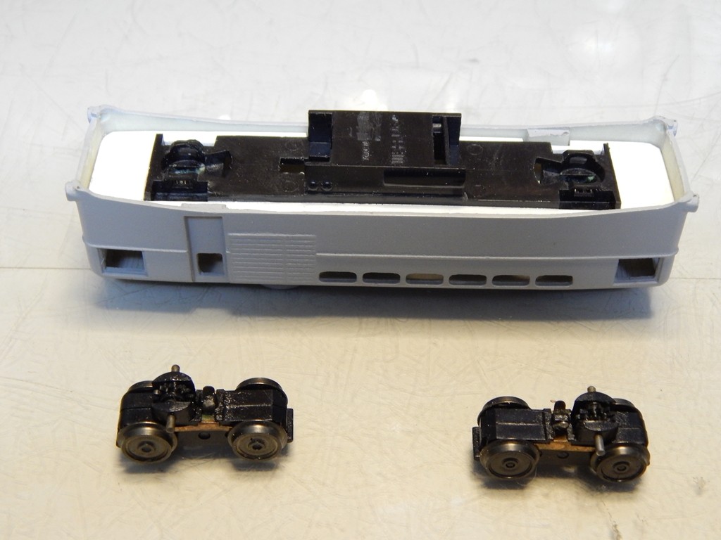

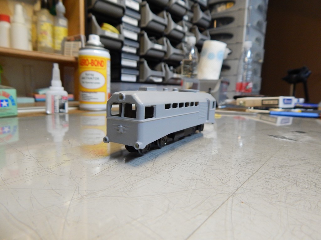

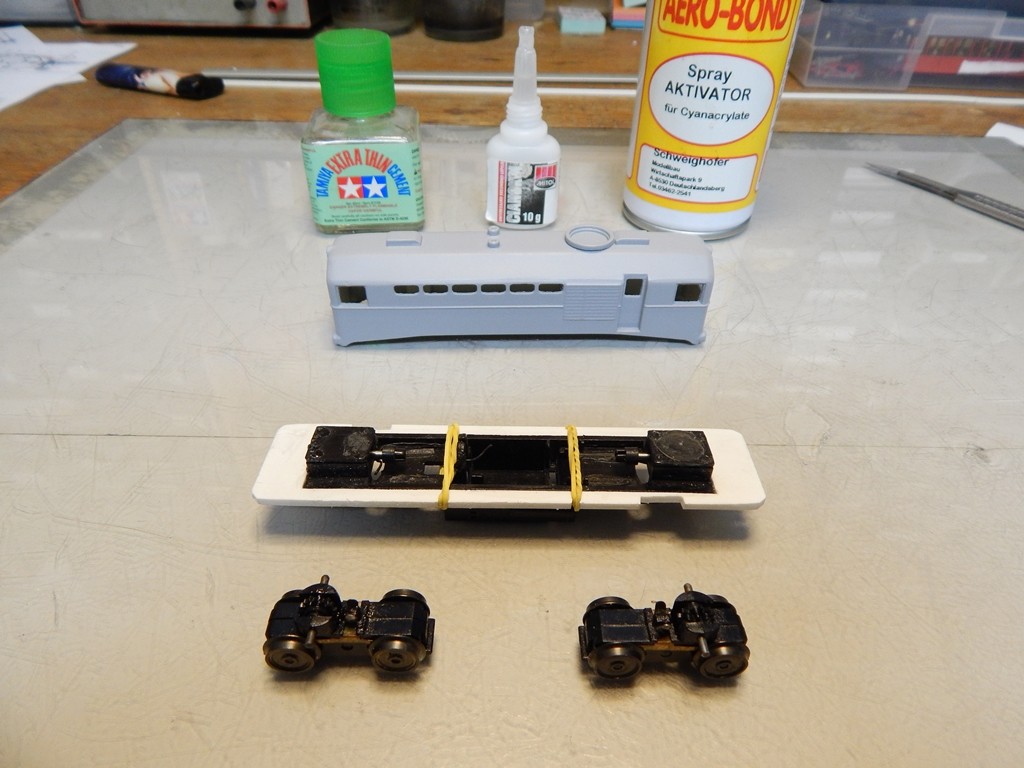

upotrebio sam postolja i frem od Mehano lokse i izradio distančnik iz stirena prema modelu
i zalepljeno skupa

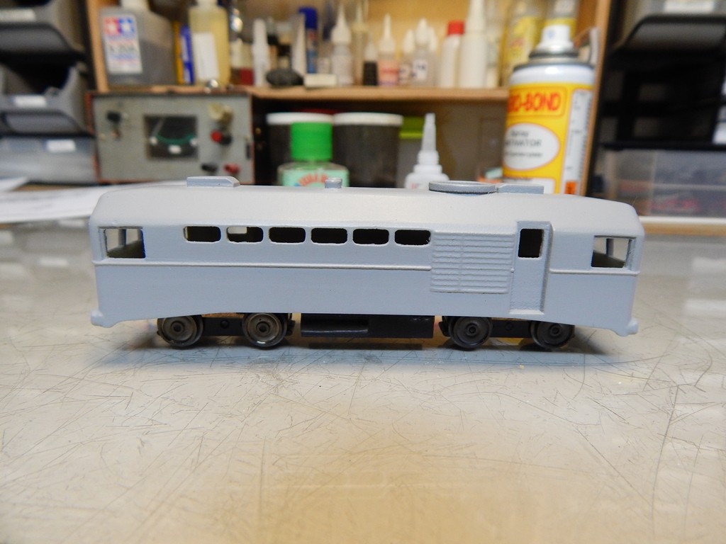

i proba kak paše
i prvo sklapanje sa postoljima
i ugranja motorčiča i spajanje za prvi probelauf

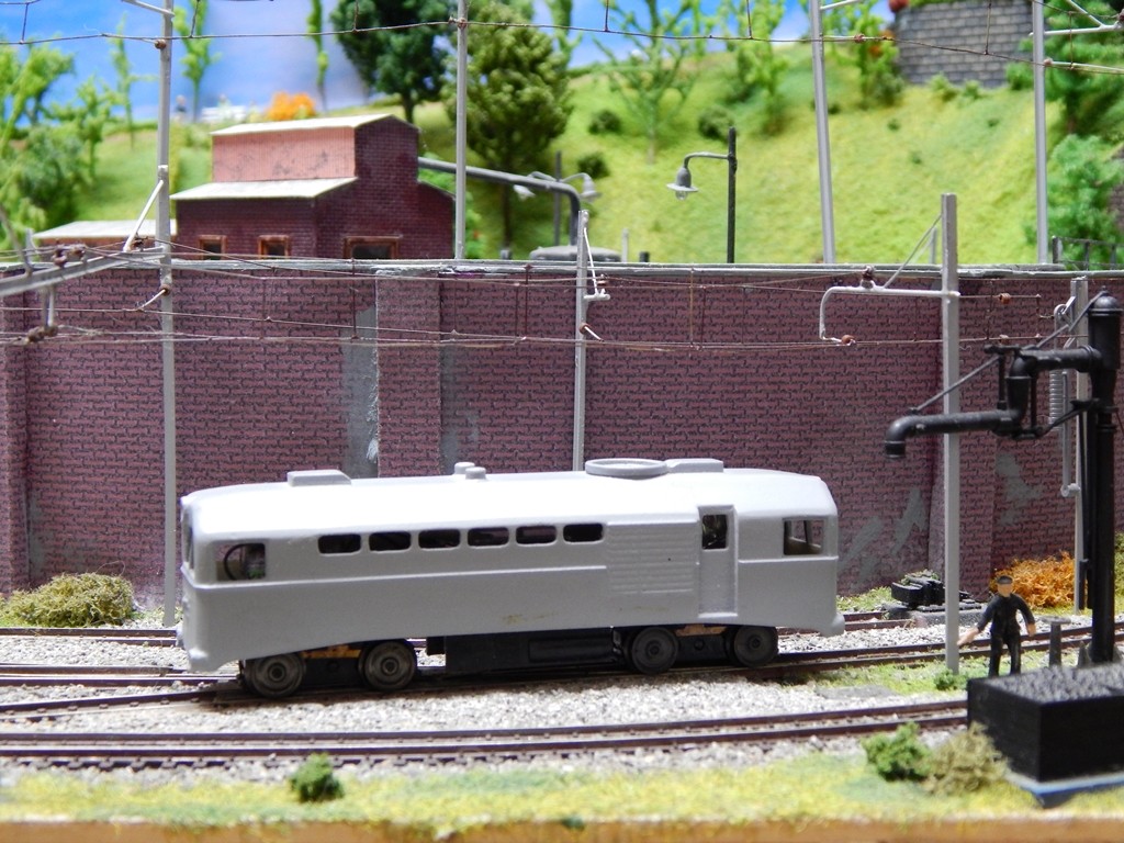

i prvi put na maketi pripremljena za probu
i posle probe
moram reč da vozi dobro makar još trebam neke stvari posložit
a za dokaz ubrzani video

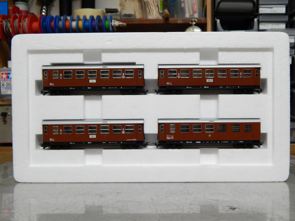

posle dugog traženja po Ebay-u sam ipak ulovio ove vagone:
Liliput 743 Wagenset Mariazellerbahn
naravno odmah na prvi fotoschuting
sad mi samo preostane ugradnja rasvetljave i putnike koji su več na putu
