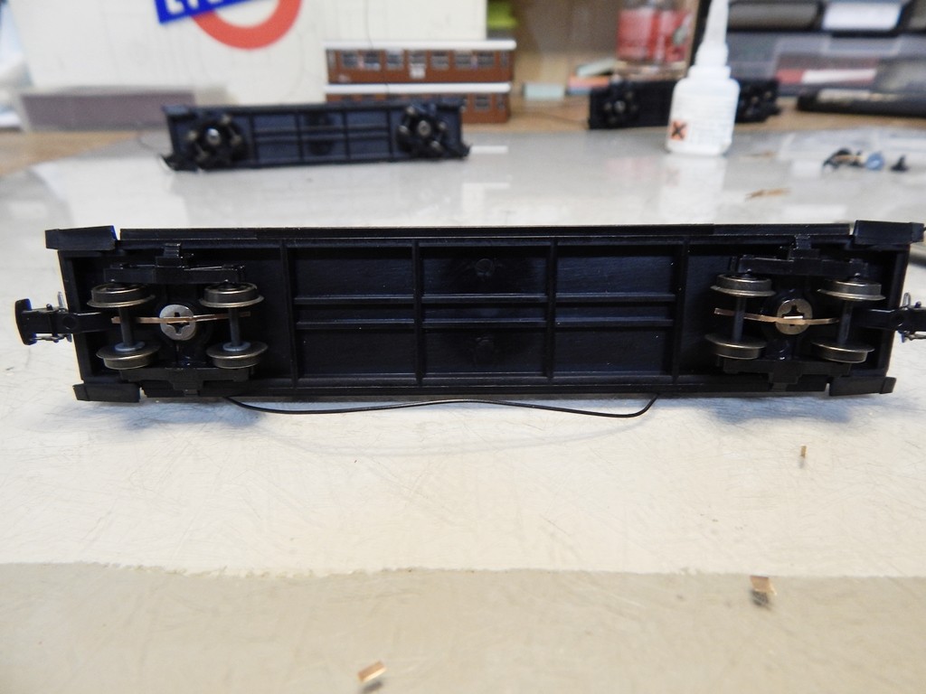

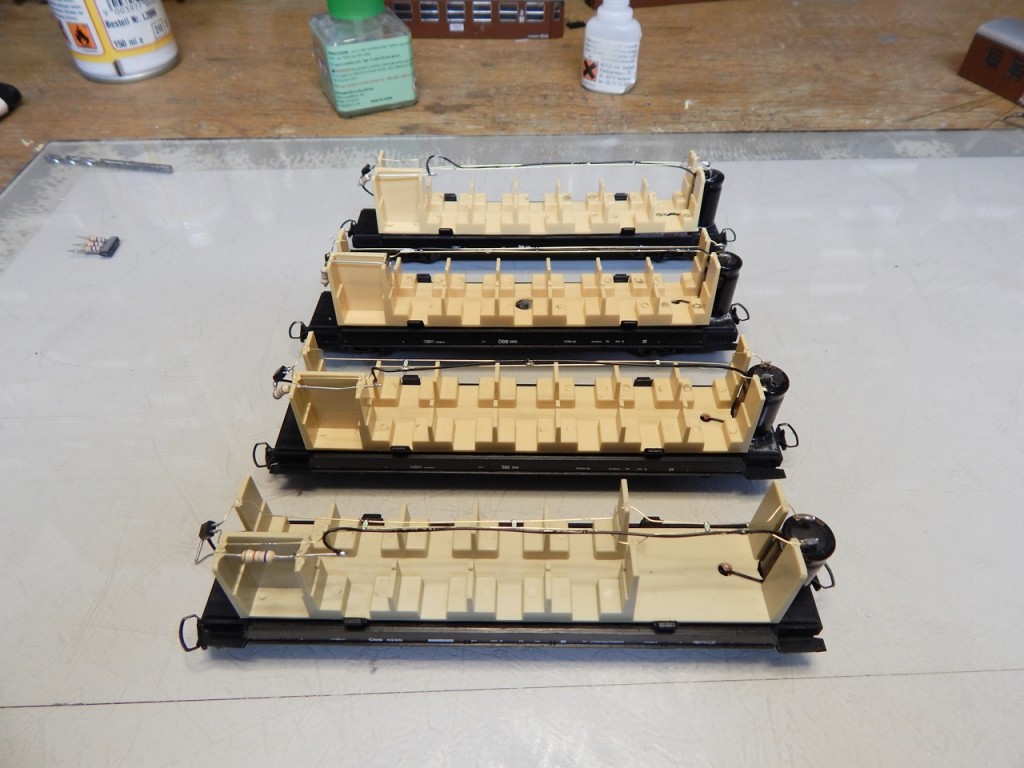

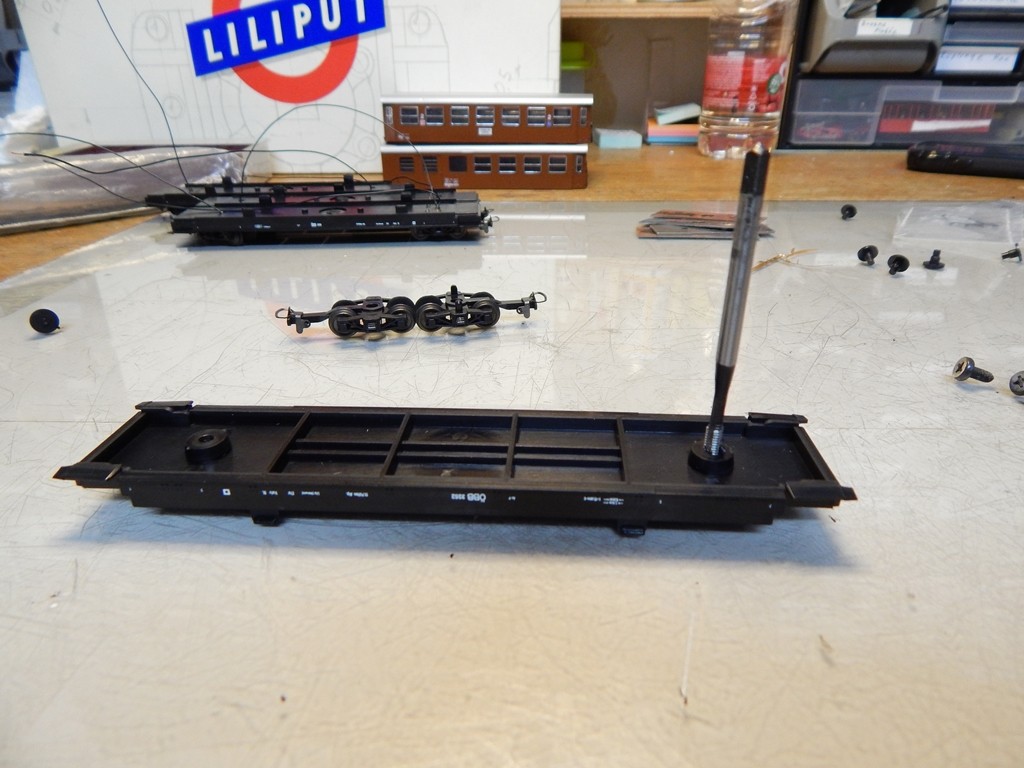

prvo je trebalo zamenit čepke za držanje podstavnih vozeka,nadrejal sam gvint M3
jer dojdu šarafi da može i struju prevodit
zmontirano sa drsnicima za kontakte
i sklopljena elektronika sa SMD diodami i ostalim materialom
i svetijo
sa sestrom
i drugi put
evo tolko o novim vagonima,a sad na vožnju.
PostPosted: 20 Aug 2014, 23:09
Super si to odradio i baš su dobri modeli. :handgestures-thumbup:
Samo jedan mali savjet.
Otpornik za rasvjetu može biti dosta manje snage, pa samim time i fizički manji.
Zato jer su male struje u pitanju...
Ako će ti ikada veličina i smještaj komponenti biti bitni...
D-)

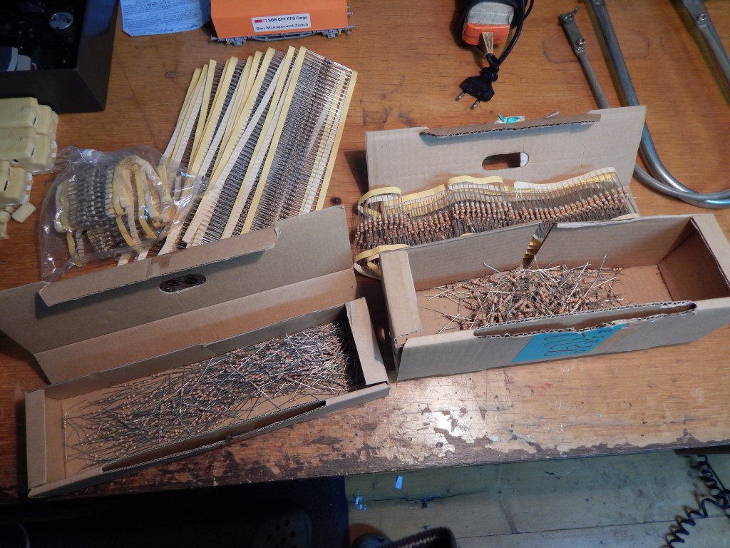

PostPosted: 29 Aug 2014, 21:09
Posts: 3429
Znam to,ali je u pitanju šta več imaš kod kuče.
A finta je ako imaš toga puno i to upotrebiš,
pa da je još i badava nebuš išel kupit.
PostPosted: 30 Aug 2014, 01:39
Posts: 732
istina istina samo trosi zalihe :lol:

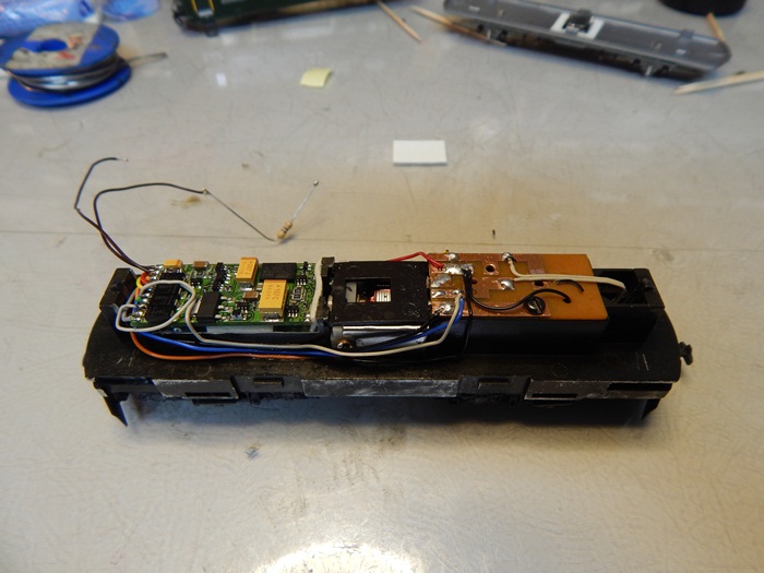

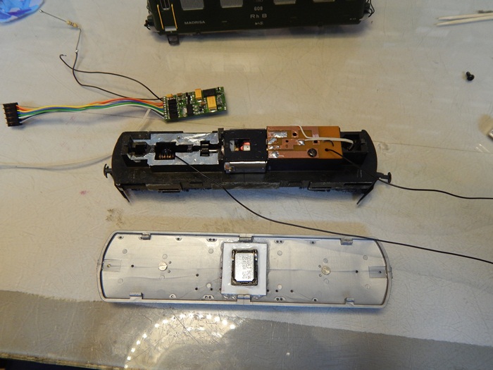

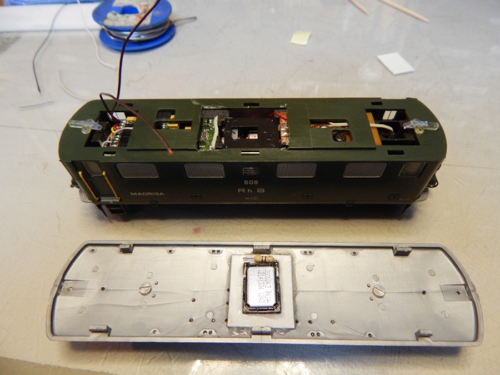

jer nisam zadovoljan samo "Digital" mora da bude i "Lok Sound"sam se udlučio da i Ge 4/4 da ima zvuk
ovako je izgledalo u preradi,prvo glodanje de dojde dekoder
bio i nadzorni
i upasani dekoder
i sklopljeno bez krova sa zvučnikom
zvučnik sam namestio na krov zbog toga jer nije bilo drugde mesta,
a da idem još više glodat frem bi izgubio puno na težini samog modela.
