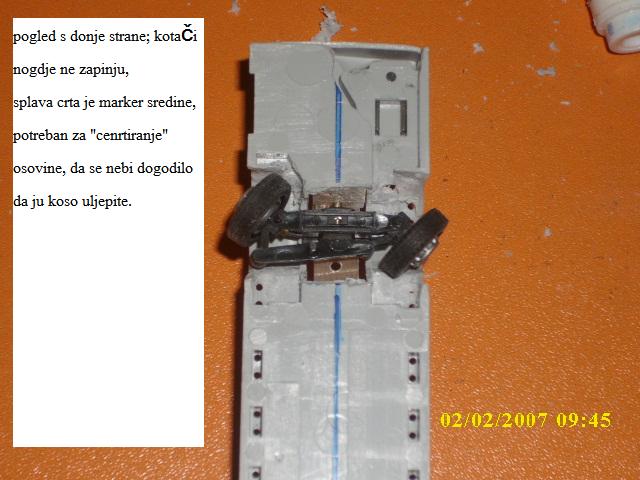

Daklem, danas sam jednog Herpa MAN busića počel učit "hodat" pa evo:

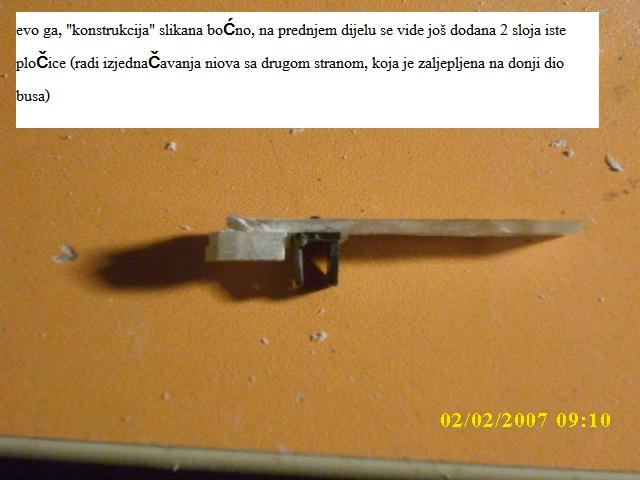

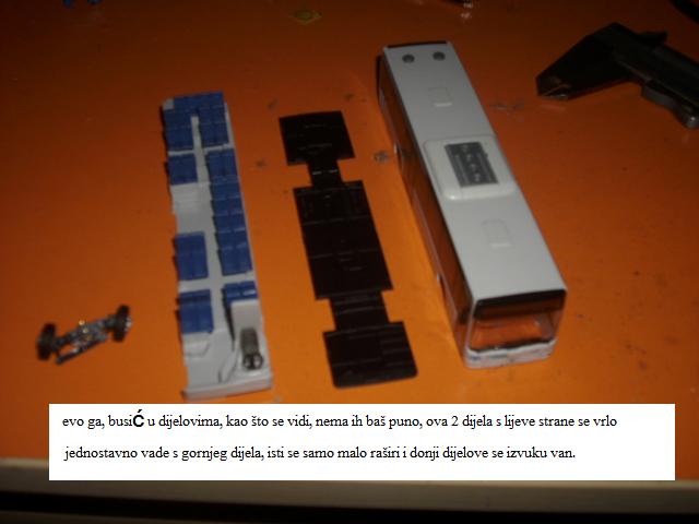

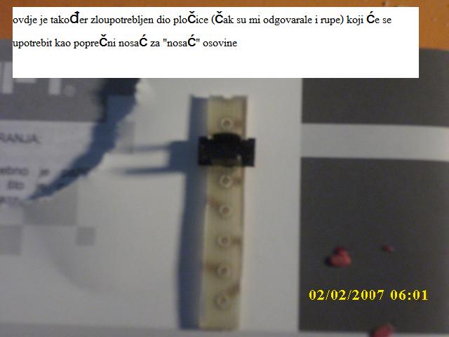

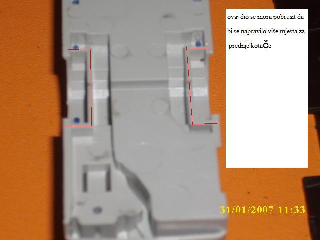

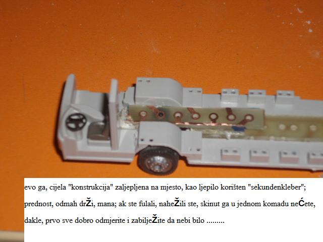

Dakle, u ovom dijelu sam probal prikazat preuređivanje modela i što je sve potrebno za ugradnju prednje osovine, ako vam izgleda komplicirano, u pravu ste, ovaj put nije bilo jednostavno kao na cisterni.
Trebalo je dosta isprobavanja, prvobitni plan nije uspel pa sam zato moral primjenit onu neobićnu konstrukciju sa "pertinaxom" (u nedostatku boljeg) al bože moj, treba se snać a kaj ne paše, treba pripasat, ne.
Uglavnom, moj savjet vam je da uvijek u preradu krenete sa prednjom osovinom, ako ona legne, sve drugo je "mačji kašalj", a sad busiću slijedi još ugradnja motorića i dr. no, o tome drugi put
Do čitanja.
