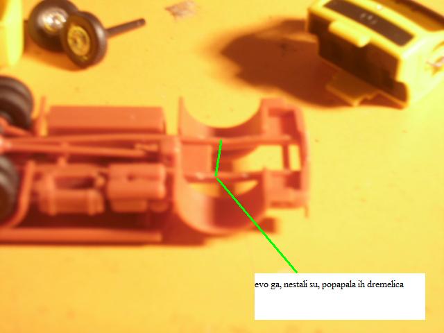

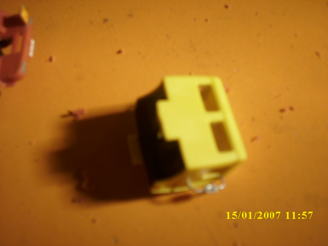

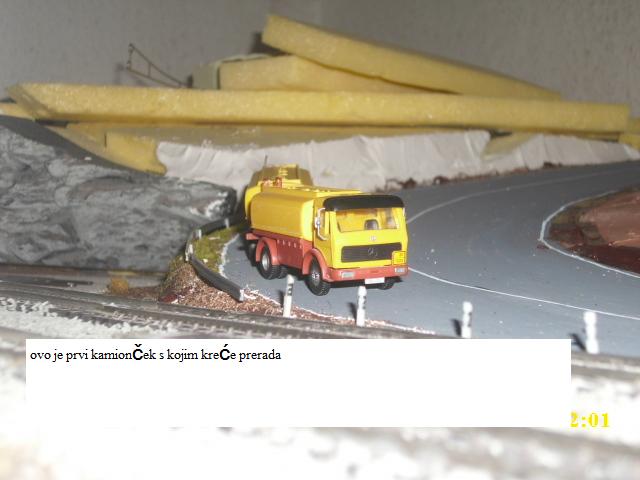

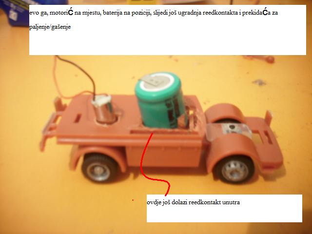

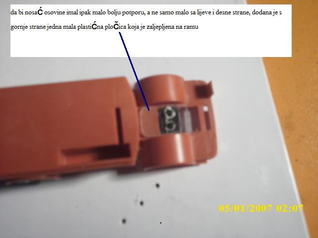

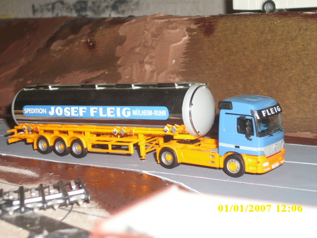

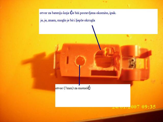

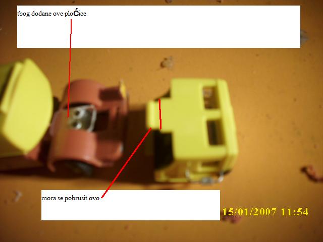

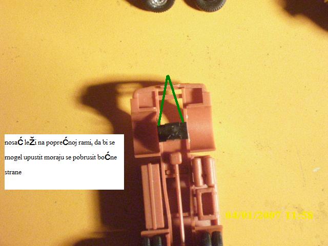

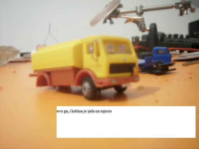

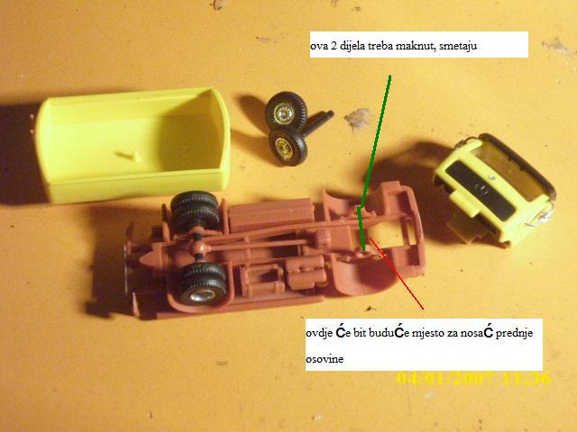

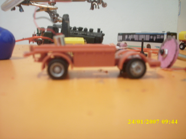

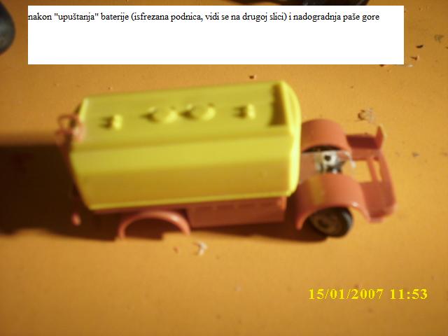

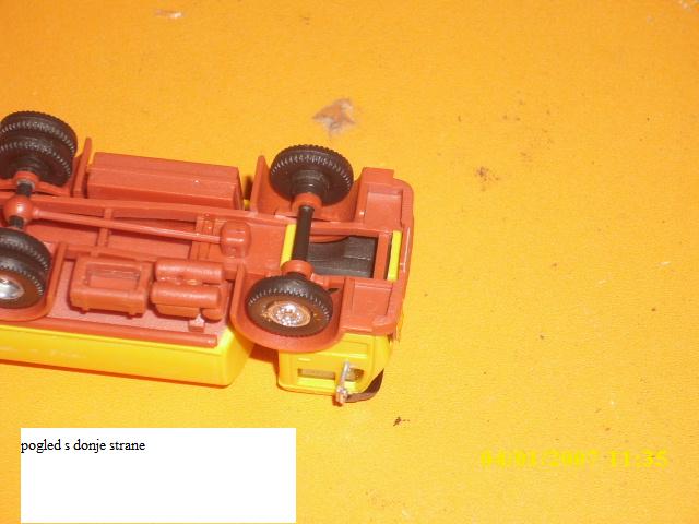

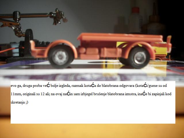

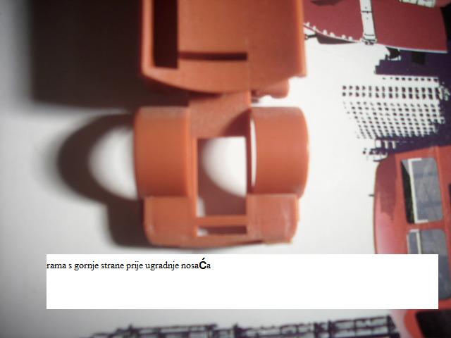

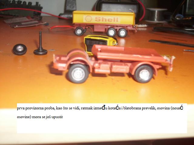

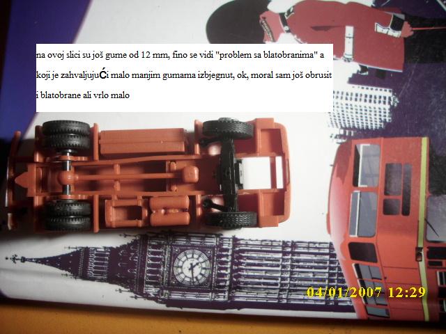

evo kao što naslov veli, ovdje ću postavit svoje prerade raznih modela na FCS.
Za sada je pri finišu jedna mala MB cisterna pa ću krenut s njom a kako budu rađeni drugi modeli bit će nastavaka.
Na svakoj slici je kratko tekstualno opisano što je rađeno/preuređivano kako bi cjela stvar bila bar malo jasnija.
Pa, krenimo redom:

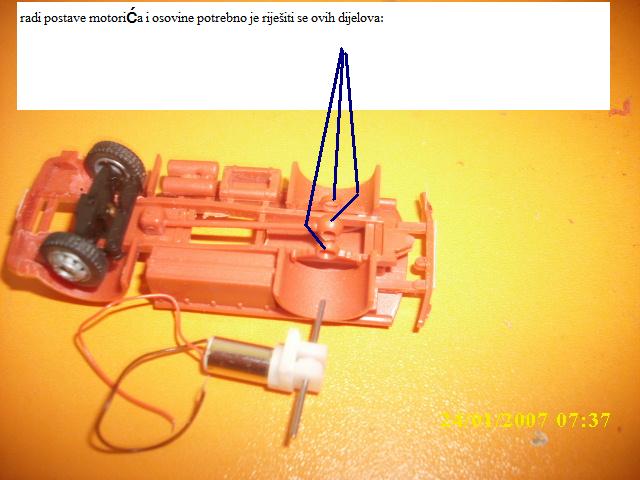

Pa 2. dio:

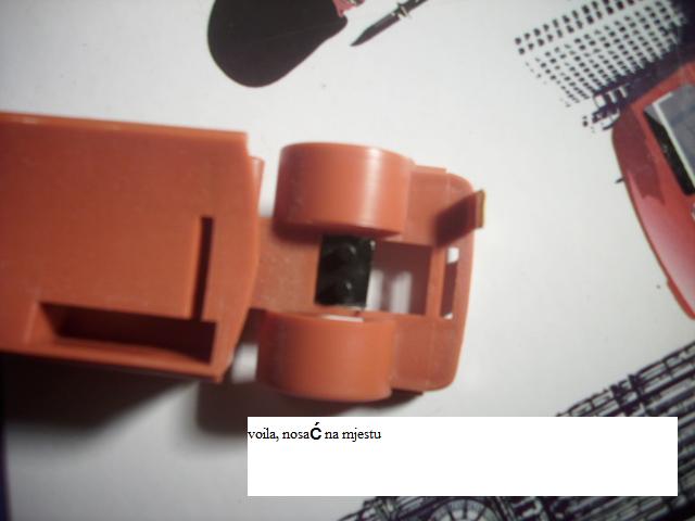

Pa još;

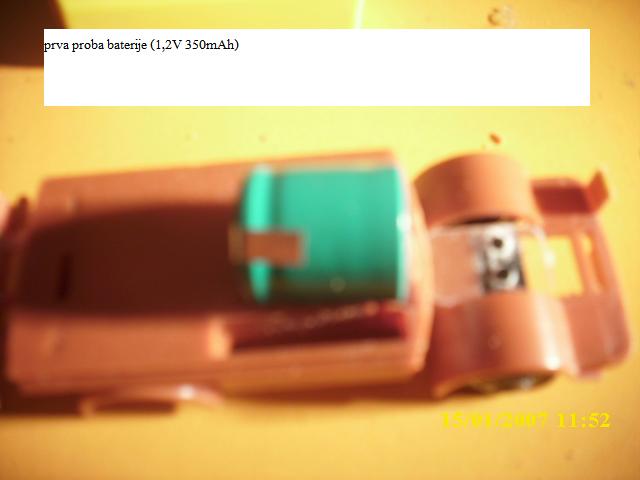

Nije gotovo;

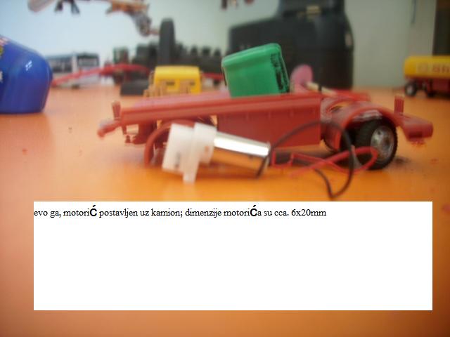

I još malo tekstića uz gore prikazano;

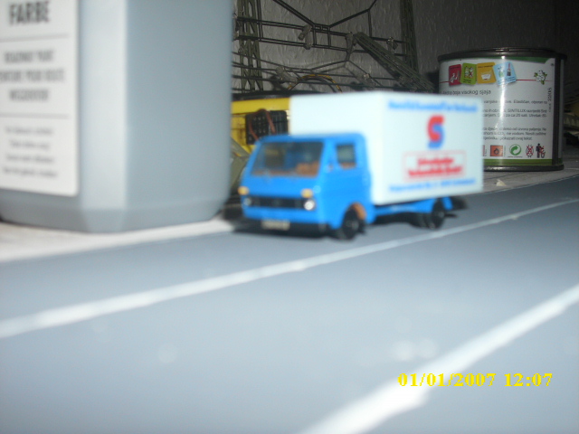

Narafski, 1. probna vožnja je uspješno apsolvirana, doduše samo provizorno jer još moram ugradit reedkontakt i glavni prekidač (prije nego postavim kabinu i nadogradnju ,
i moram reći, zadovoljan sam osim, malo je prebrz za moj ukus al riješit ćemo to. (diodom, otpornikom, trimerom)
Nadalje;
prednja osovina je original FCS širine 24mm (postoje i razne druge dimenzije, od 19, 20, 21 i mislim, 27 mm),
motorić je od "microantriebe", promjer motorića je svega 6mm i duljine 15mm, (sa prijenosom 22mm) i iako, kad sam danas popodne otvoril paketić, pri čemu mi je to "čudovište" ispalo pa sam se splašil da ću ga zagubit negdi u tepihu no, usprkos mojoj skepsi, to malo čudo vozi jako fino i za ova model je odgovarajući. (a time i ostale sličnih dimmenzija i težine) Prijenosni omjer je 1:20 i pri 1,2V vrti nekih 450 okretaja bez opterečenja (ili sa, oko 400, zato i je malo prebrz sa 11mm kotačima za koje je, za brzinu od 50km/h potrebno oko 300 a za 60 km/h oko 360 obrtaja) no po cijeni od 13e (s poštarinom) nećemo prigovarat
I kad smo već kod određivanja brzina pojedinih vozila, evo vam neki okvirni parametri;
kotač promjera; 12mm (kamioni) 60 km/h=300 obrtaja, 50 km/h=250 obrtaja,
11 mm (autobusi) vidi gore
7 mm (mali kombiji, osobna vozila) 60 km/h= 520 obrtaja, 50 km/h= 430 obrtaja.
Napominjem da su te vrijednosti okvirne em treba imati na umu da proizvožaći pogona uglavnom navode broj obrtaja na osovini bez opterečenja i ovisno o voltaži, dakle, na finjaka morate isprobat sami.
Dalje kaj se tiče prerada, ne treba napominjati da se način prerade i, jednostavnost ili kompliciranost iste, razlikuje od modela do modela a postoje i oni koje je nemoguće preradit tako da, ovaj i svi budući opisi služe samo da vam eventualno pomognu kod neke prerade a, hoće li vam uspjet, e to ptičice znaju.
Ipak, svima koji se upuste u avanturu, želim puno sreće i naravno; Tekst i slikice na sunce
Do čitanja.

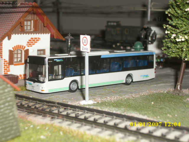

I, više kao najava, ovo su sljedeće "žrtve s tim da, za cisternu baš nisam ziher hoće će li ići na preradu jer nemam pojma kak otvorit "šlepu" bez drastičnih oštećenja a, ovak mi je prelijep i jednostavno bi mi bila šteta upropastit.
I da, da ne zaboravim (mada ne spada ovdje ali...) : bilo bi mi zgodno preradit neki domaći model (bus, kamion, šleper, po mogućnosti na Herpa bazi) pa ako tko ima kaj takvog za prodat, molim na PP.

PostPosted: 22 Mar 2014, 18:12
Kada si već ovako krasno odradio temu,
da li bi mogao zbirno napisati sve potrebno sa cijenama za jednu preradu?
B:B
PostPosted: 22 Mar 2014, 19:31
Joined: 15 Apr 2012, 11:41
Posts: 197
Location: Pitomača
:B
naravno da mogu, evo za ovaj gore model:
pogon: 13e "microantriebe"
osovina: 9e Faller
"skija" : 3e Faller
aku: 3e conrad
reed: 3e conrad
prekidać; 1e
ukupno: 32e
Sam model je nabavljen za "kikiriki" na Ebay-u (sva 4 gore slikana, 24€ s poštarinom)
Dalje, više manje su cijene dijelova i za sve druge modele jednaki, osim pogona, ovaj gore spomenuti je totalni jeftilen, vidjet čemo kak bu dugo izdržal, za Faller pogone treba računat oko 25e a ima i drugih proizvođača sa cijenama do oko 35e (ok, ima i daleko skupljih al mislim da nitko ovdje nema namjeru dat 80-100e za to)
E sad, dal se cjela prića isplati, heh, financijski vjerojatno i ne ali; gušt da imate model koji kao takav ne postoji kojeg ste k tome još i sami odradili, neopisivo, za sve ostalo, tu je mastercard :gun-toot:
PostPosted: 23 Mar 2014, 16:07
Hvala puno na popisu!
Po meni, razlika je ipak osjetna, 3:1, da se ne bi isplatilo. :handgestures-thumbup:
A mnogi su ipak modelari, tako da će to uspjeti savladati.
Također, fora je da se može imati model koji se želi! :dance:
Meni se vožnja općenito čini prebrza po svim maketama, tako da se i to da riješiti.
Lako je usporiti vozilo, teže bi ga bilo ubrzati... :DOG
