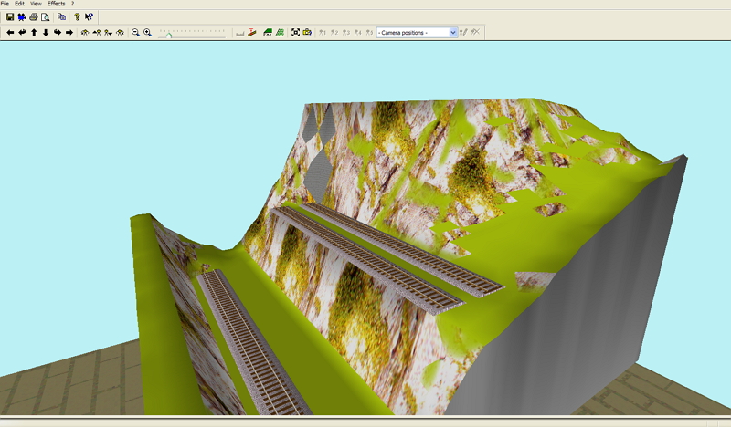

PostPosted: 21 Feb 2014, 20:19
Evo kako to izgleda

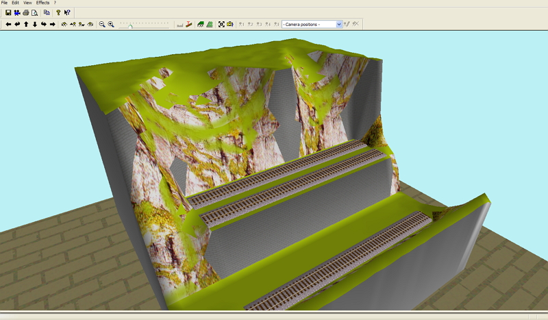

Druga opcija je zatvoreni oblik.
Kreirate kao poligon, kojeg zatvorite i zadate visinu kao prije
PostPosted: 21 Feb 2014, 20:25
Tada to izgleda ovako

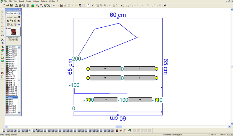

PostPosted: 21 Feb 2014, 20:29
Morate mu zadati visinu.
Obzirom da je na vrhu brda, dakle visina 200

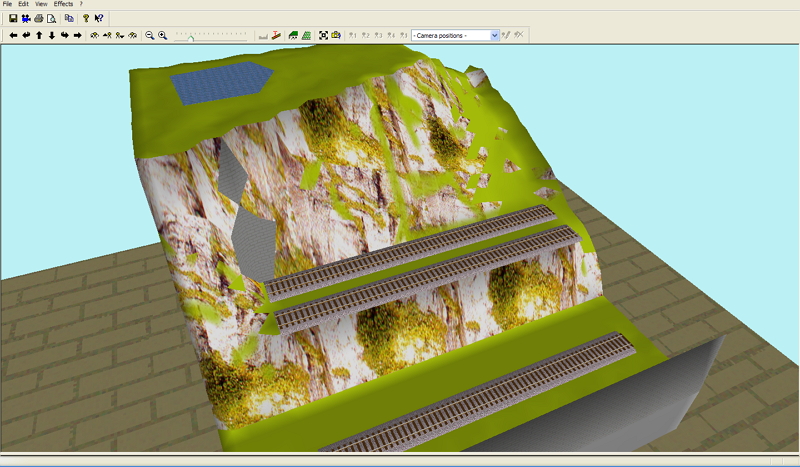

Na kraju, to izgleda ovako

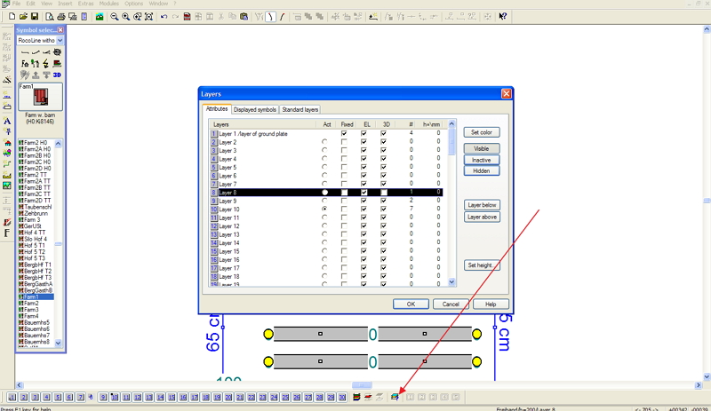

Ako radite kompleksne situacije, obavezno koristite layere.
Također, možemo upravljati pogledom tih layera
Znači, ja sam kreirao nešto na layeru 8, ali to ne prikazujem u 3D.
Npr. tako sam dobio prikaz svega bez jezera, pa sam to poslije uključio.
Vježbajte i isprobavajte. Tada će vam sve biti jasno.
