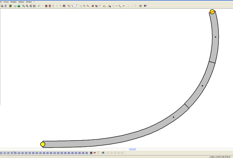

Kako savijati tračnicu van konstantnog radiusa, odnosno za napraviti tranzicijsku krivulju? (evo LINK na objašnjenje za one koji ne znaju što je to... )
Znači, npr želim tranziciju u 45'/420mm, kao ovo:

Sa ovim možeš praktički sve i u S oako želiš...
Pola tračnice savineš u jednom pravcu, drugu polovinu u drugu stranu ili nikako ili malo manji ili veči radijus. Kako želiš...
