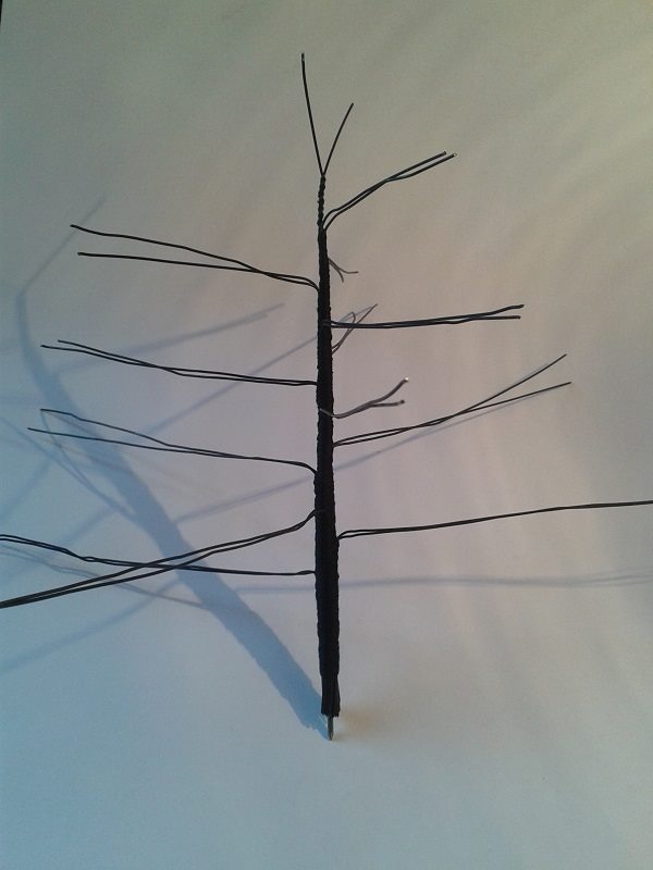

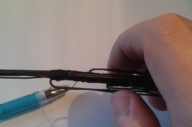

Kad se savine 50% žica iz bunta zgodno je okrenuti držanje drvca jer ostatak žica će biti premali da drži težinu savinutih žica na drugoj strani početi savijati i stvarati poteškoće u motanju konca.

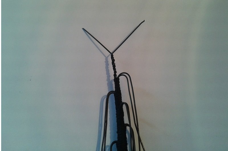

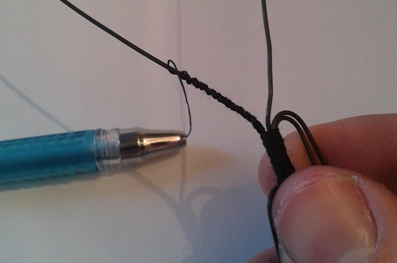

Na kraju ostaju nam dvije žice koje razdvojimo u obliku slova V. Oko jedne namotamo nekoliko puta konac između 20 i 30 namotaja u dužini od dva centimetra.
Re: Izrada bjelogoričnog drvca od nule
26 Dec 2013, 11:24
Konac još ne režemo da nam se ne počne odmotavati. Sada te dvije žice počnemo vrtiti u jednom smjeru, otprilike dva centimetra odnosno onoliko koliko smo namotali konac na jednoj od te dvije žice. Žice ne namatamo jednu oko druge nego sinkronizirano jednu uz drugu.

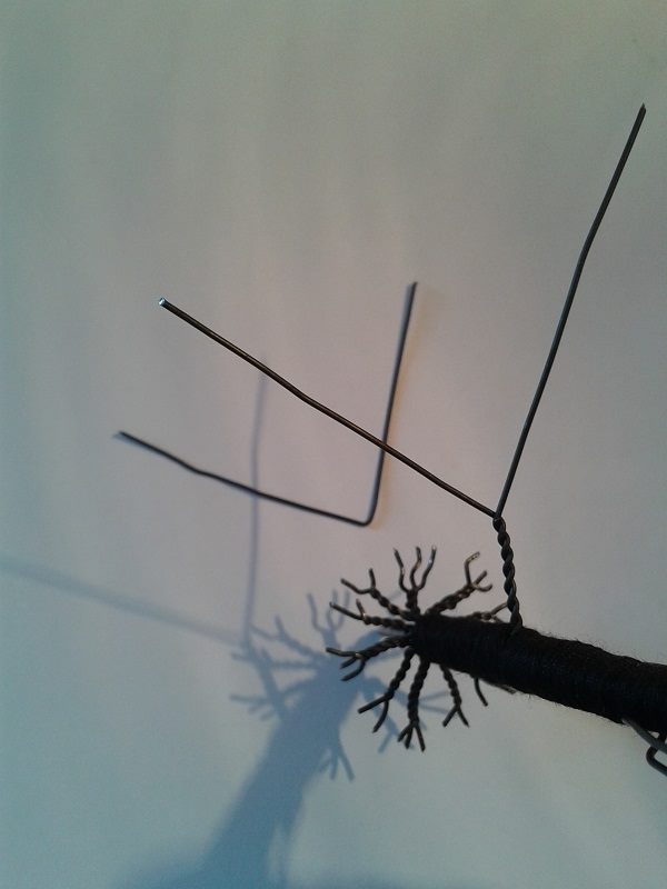

Dvije žice na vrhu sklopimo i izravnamo. Ostale žice sad vratimo za devedeset stupnjeva nazad, odnosno onako kako mislimo da će početna grana iz sredine drveta rasti. Žice rasporedimo u onom smjeru u kojem želimo da buduća grana raste

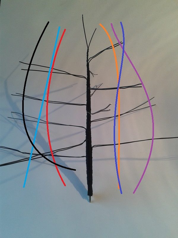

Potrebno je uzeti cvikcange i oblikovati kakvo drvo želimo da bude. Na slici su prikazani primjeri oblika rezanja.

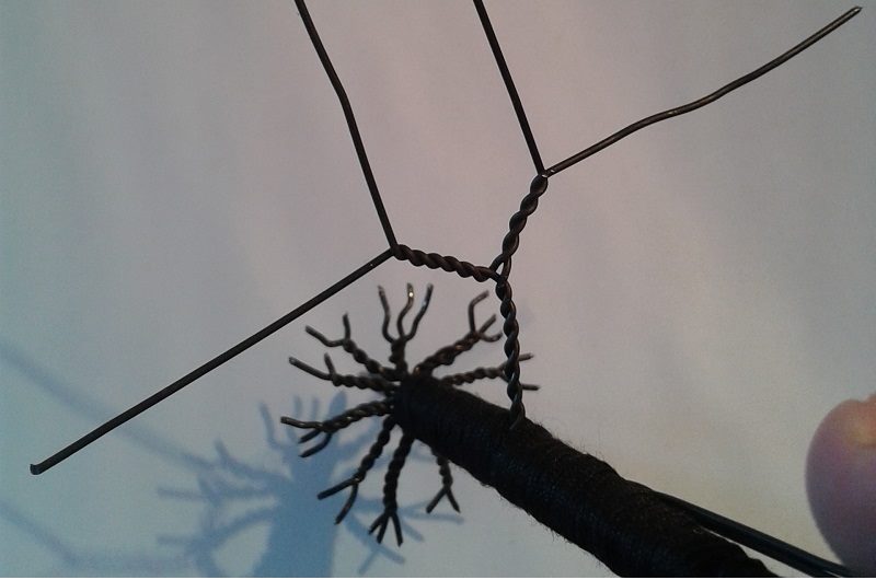

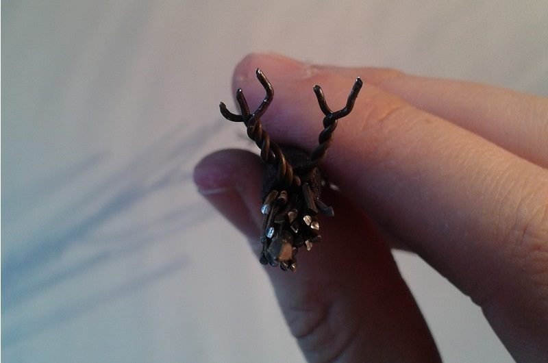

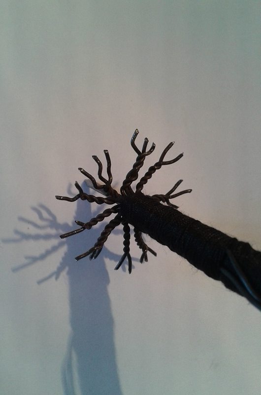

Žice ovoga puta ne savijamo prema dolje već prema vrhu drveta. Svaku žicu koja je sa donje strane potrebno je upariti, a moguće je i tri žice odjednom. Kao što smo to radili sa žicom na kojoj nam je namotan konac, istim postupkom savijamo sve žice okolo čavlića. Te žice potom savijamo pod devedeset stupnjeva. Žice ne motamo do kraja već ostavljamo otprilike tri do pet milimetara slobodne pa ih otvorimo u obliku slova V. Primjeri sa dvije i tri namotane žice vide se iz slike. Tako smo dobili korijenje…
26 Dec 2013, 11:27
Ako ne želimo toliko korijena možemo jednostavno žice ostaviti da budu uz čavlić ili ih jednostavno odrezati.

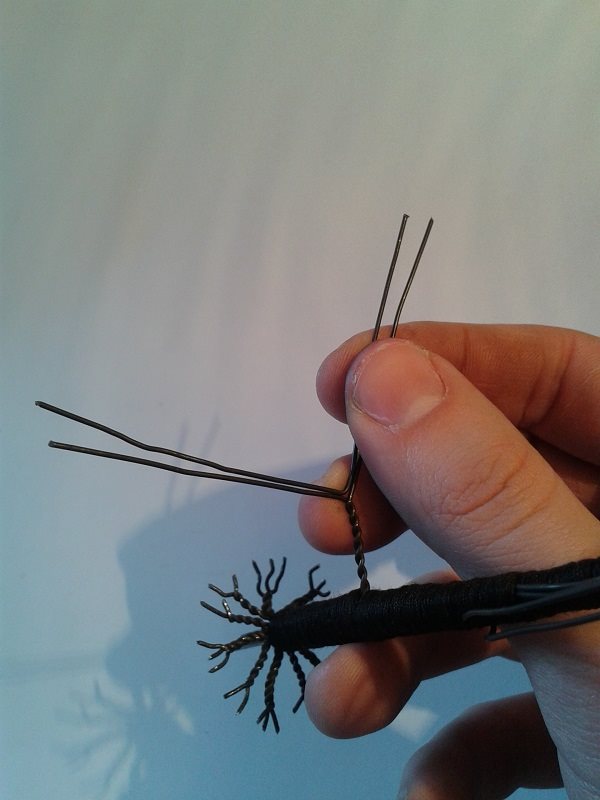

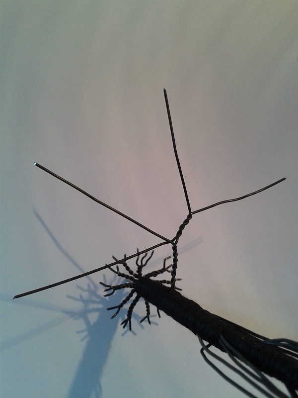

Uzmemo prvi par žica do korijena drveta te namotamo žice od pet do trideset milimetara. Žice otvorimo u obliku slova V. Iz bunta žica odrežemo žicu duljene koliko su nam dugačka oba kraka žice oblika slova V. Te je potom i oblikujemo u slovo V. Tako savinutu žicu prislonimo onima na našem drvcu tako da svaka dobije svoj par.
26 Dec 2013, 11:29
Na jednom kraju pridržavamo žice dok na drugom kraju motamo dvije žice paralelno jednu oko druge. U dužini od pet do petnaest milimetara. Isto to napravimo i sa drugom stranom.

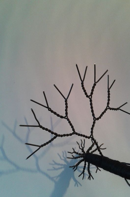

Nakon motanja dobili smo dvije grane koje tj, dva slova V. Sada svakom od te dvije grane ponavljamo prethodne postupke stavljanja i savijanja žica. Tako ćemo dobiti četiri slova V pa osam itd., tj. onoliko koliko je potrebno da dođemo do vrha grane. Sa umetanjima prestajemo onda kad su nam pojedinačne žice dužine deset do petnaest milimetara…
