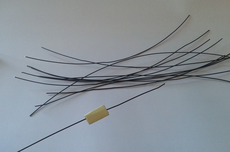

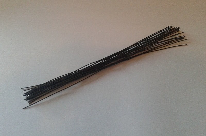

Uzmemo paljenu žicu i režemo je na komade dugačke onoliko koliko želimo da nam bude najviša grana na drvetu. Najbolje je na maketi imati drveća između 15 i 22 cm visine. Jer nisu previsoka a opet ni premala. Za to nam je potrebno između 24 i 40 žica iste dužine. Broj žica uvijek mora biti paran.

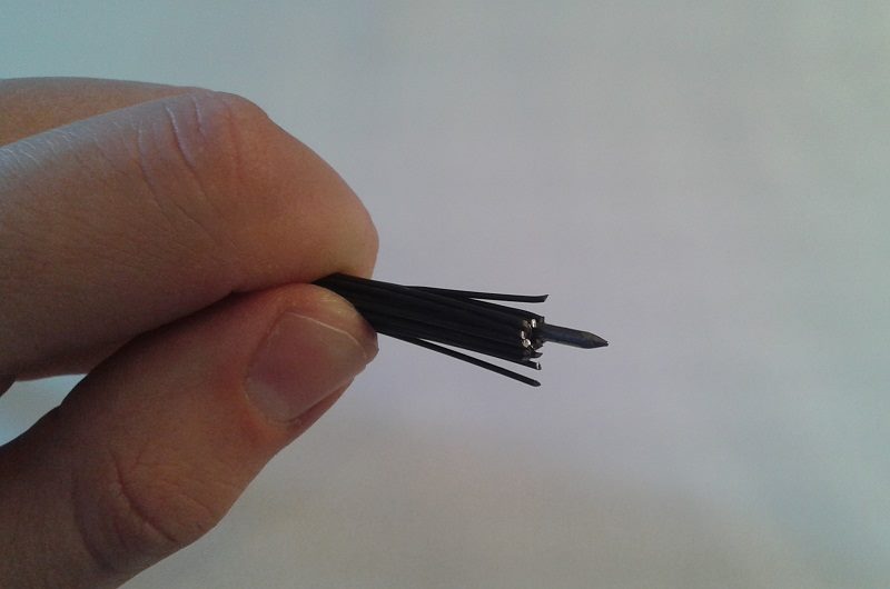

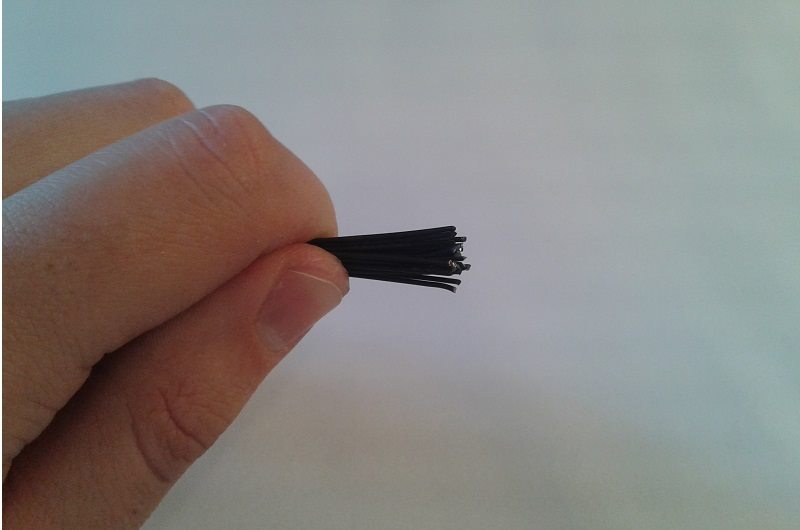

PostPosted: 26 Dec 2013, 11:19
Čavlić kojem smo maknuli glavu uguramo po mogućnosti u sredinu bunta sa žicom, te ga ostavimo otprilike 5mm da viri izvan bunta. Ukoliko čavlić i nije na sredini nije toliko bitno.

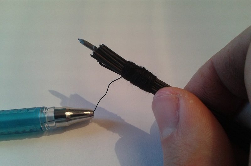

PostPosted: 26 Dec 2013, 11:20
Držeći bunt žica sa čavlićem u jednoj ruci, drugom rukom ćemo namatati konac oko bunta žica. Sa palcem kojim držimo bunt žica uhvatimo i početak konca. Počnemo namatati konac oko žica otprilike 20 do 25mm od kraja žice. Konac koji namatamo treba koliko toliko držati napetim da bi žice bile što bolje povezane tj. da se kasnije ne bi lako izvukle. Naravno ne pretezati konac da ne pukne.

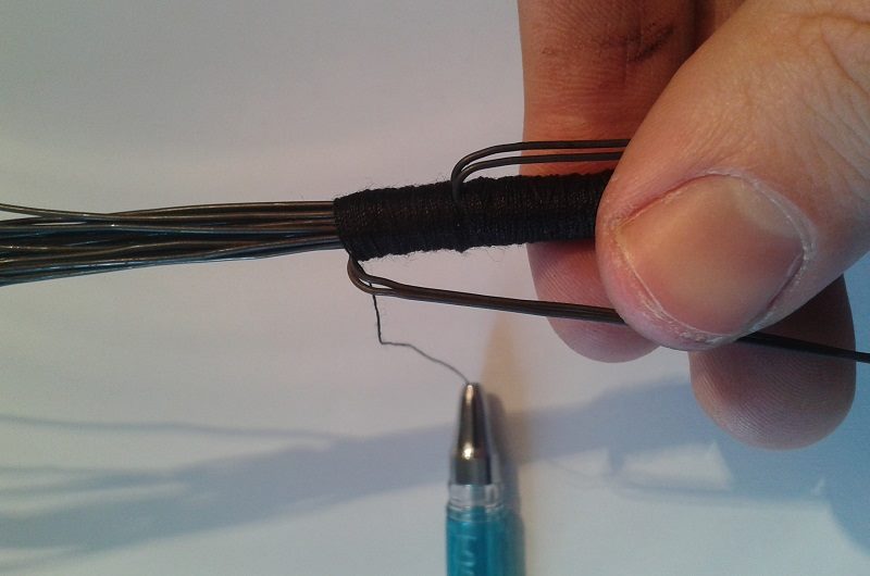

PostPosted: 26 Dec 2013, 11:21
Nakon dva do tri centimetra prestanemo sa namatanjem te uzmemo dvije žice sa ruba bunta te ih savinemo na drugu stranu tj. savinemo za 180 stupnjeva. Nastavimo sa namatanjem konca te nakon centimetra do dva ponovo uzmemo dvije žice sa ruba te ih savinemo za 180 kao prethodne dvije. Žice ne izvlačimo sa jedne strane već otprilike sa suprotne od prethodne. Nastavimo sa koncem…

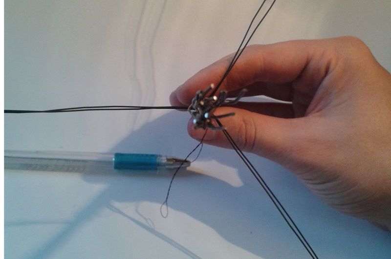

PostPosted: 26 Dec 2013, 11:22
Najbolje je žice izvlačiti u tri strane, recimo kao znak mercedesa
