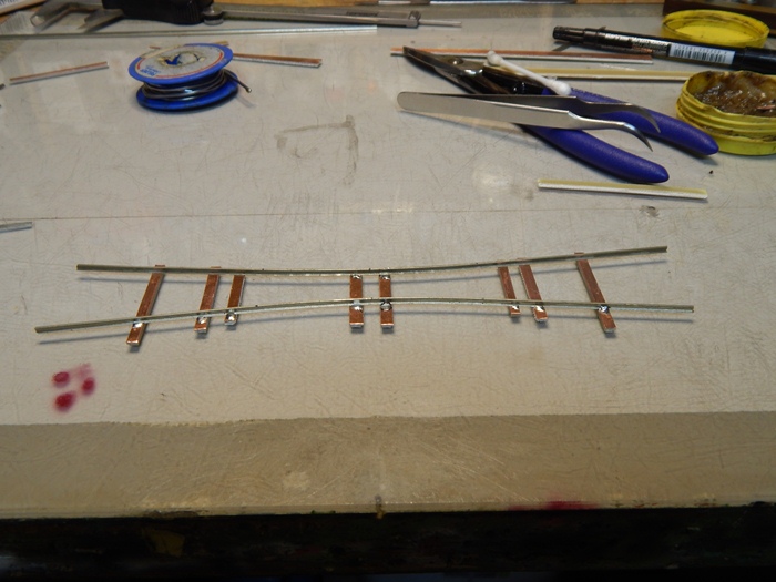

i početak rada je prvo trebalo uradit nacrt i pripremit šinje koje su od flexica
za pragove je uzet pertinax ili VR4 za štampane pločice

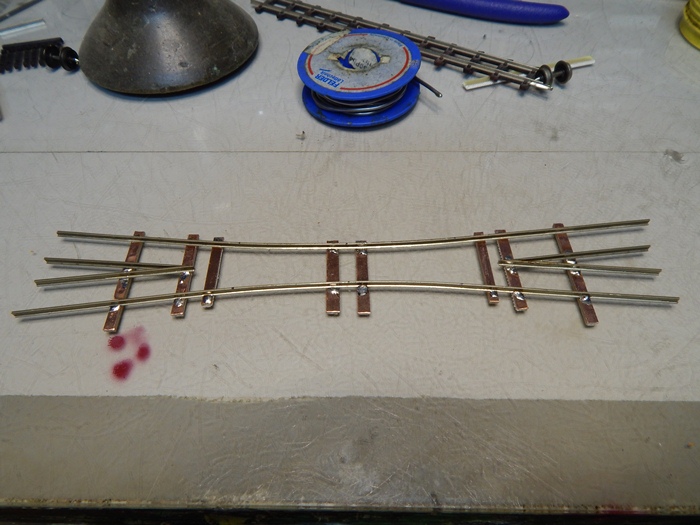

tu več dobiva svoju obliku skretnice

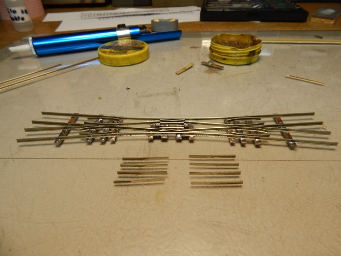

i na grubo sastavljei kolosjeki same skretnice
montirani svi fiksni delovi

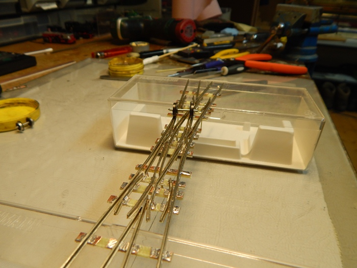

i izrada ostric
za pogon i fiksiranje ostric sam uzeo odpadni material od jedkovanih delova i prilemio
i probno montirane ostrice koje su več upasane

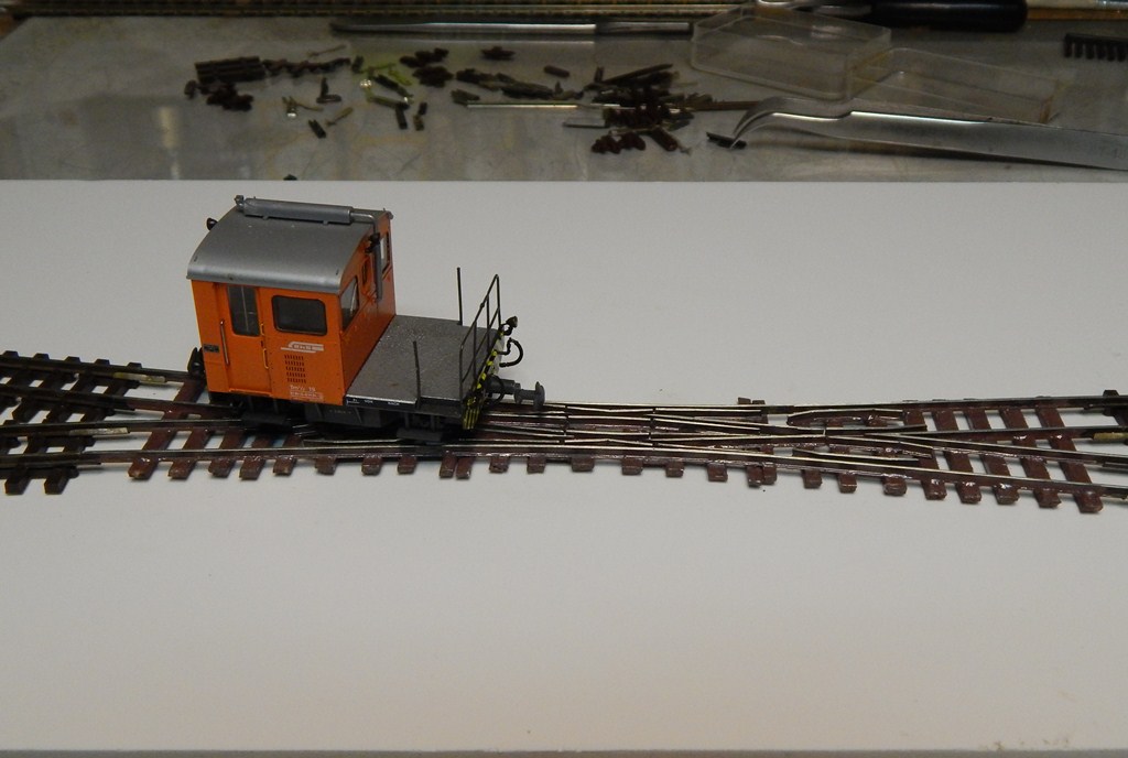

danas sam si uzeo časa da več jedanput završim tu skretnicu,
posle nekoliko prerada jer se iskazalo u praksi da sam prefino uzeo mere orginala
je trbalo malo promenit gabarite na njoj da sad može da se vozi po njoj
posle prerade je išla na bruniranje

i test

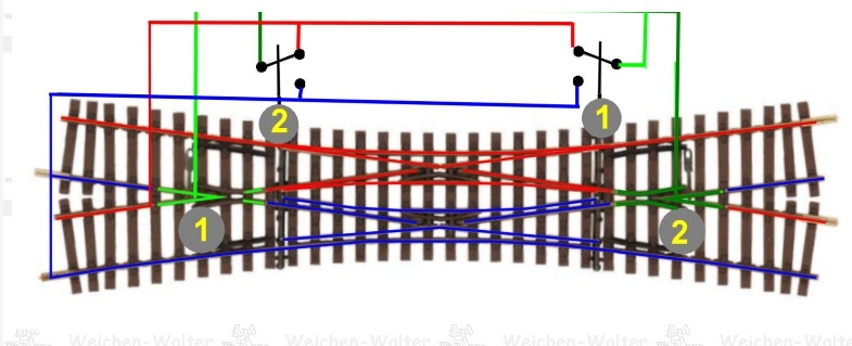

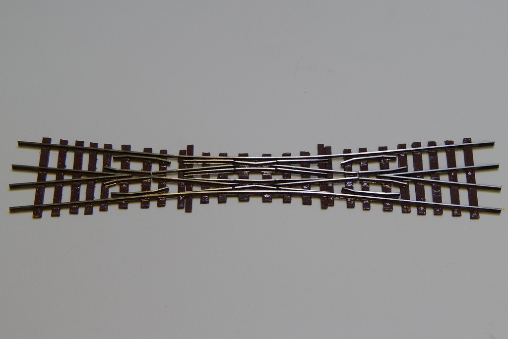

jer sama skretnica če biti tako elektrificirana po Tillig-ovem sistemu promene polaritete
