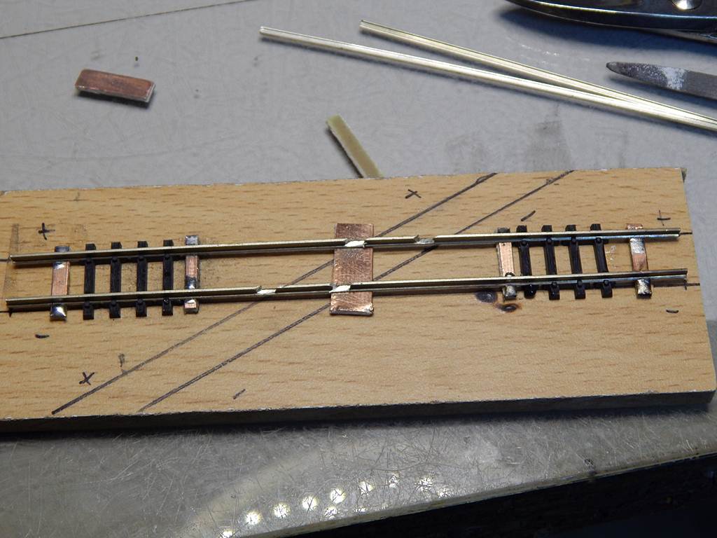

i sve je ovak izgledalo u izgradnji na šabloni

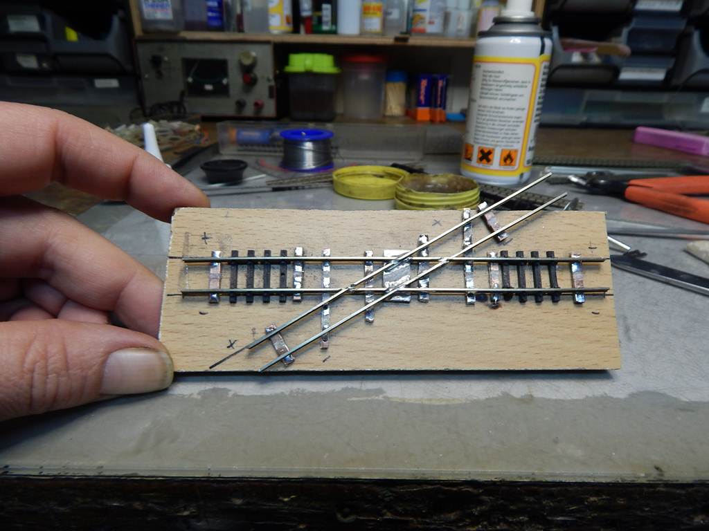

i pripasani uski kolosjek

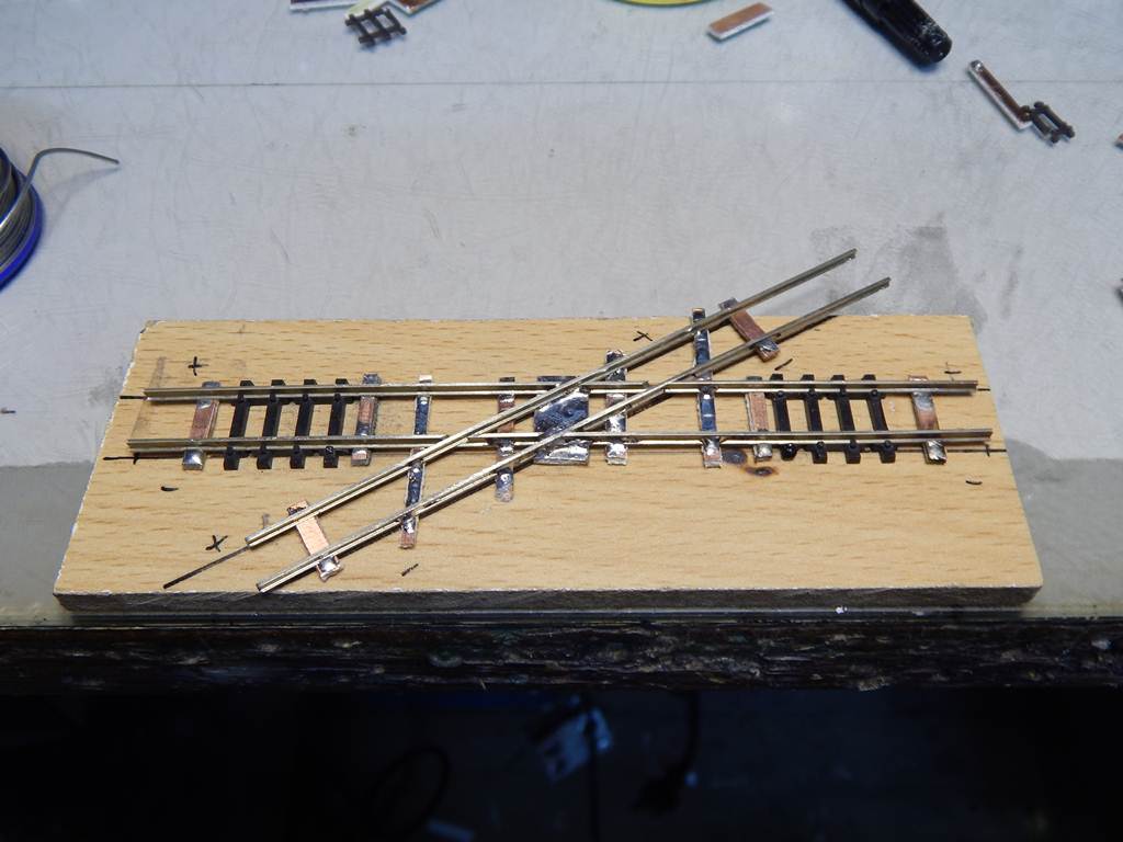

sve skupa polotano na šlipere od pertinaxa

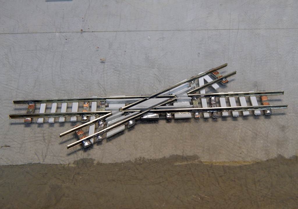

i složenn križ sa stirenskim materialom i struja

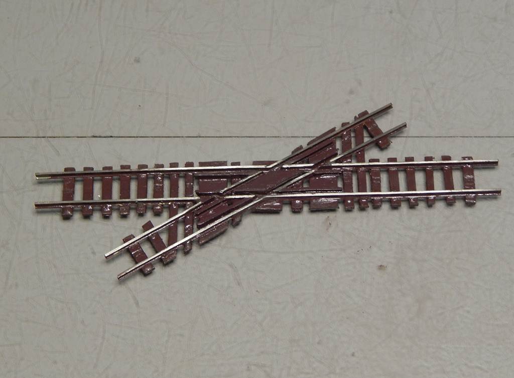

i obojano

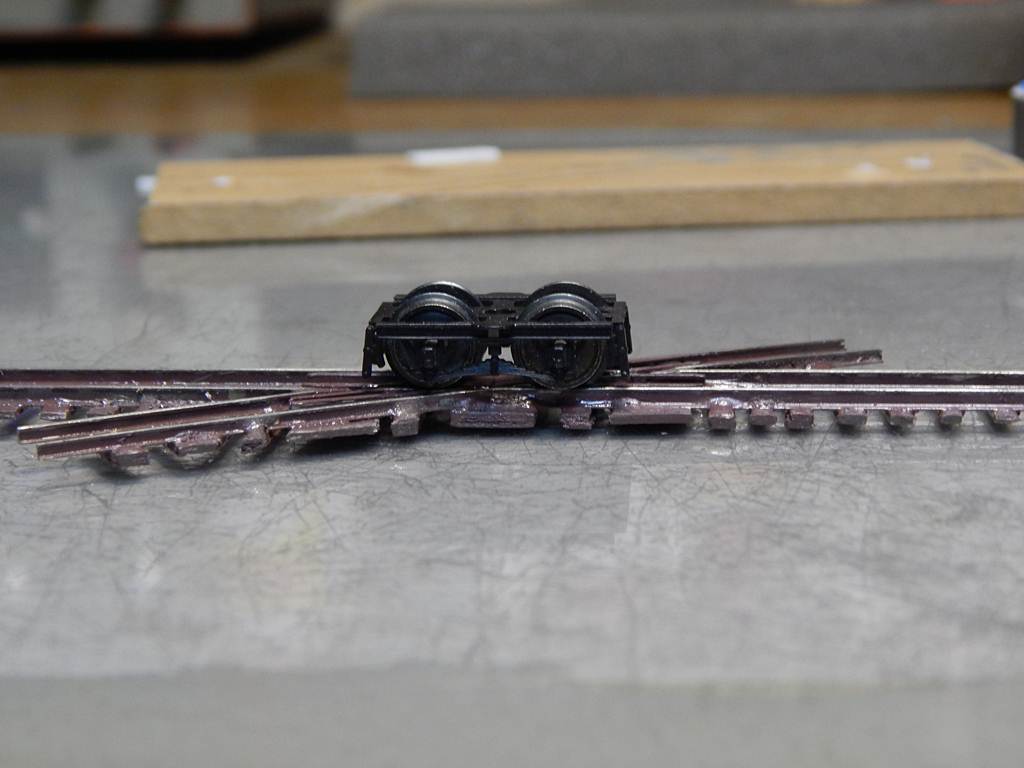

test sa jednim vozekom
Evo i radi kako treba,sutra putuje novome gazdi
