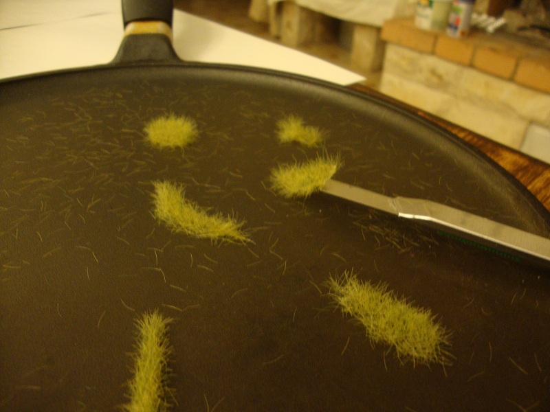

Pretpostavljam da dosta nas zna kako praviti grmiće sa Grasmasterom i teflonskom tavom ..
Međutim , da bi grmić bio idealan , i da mu vanjske vlati ne padaju ,nakon upotrebe Grasmastera
moraš čačkalicom podignuti vanjske vlati ....i tako razmišljajući dođoh na ideju - a što ako se
ljepilo stavi u ''uži prostor '' npr. od bombonjere ?
Sami zidovi drže vanjske vlati trave uspravno ...

evo - čim dođem doma sa posla - kad me već tentate ...
Interesantno kako je Dačo našnjofal tavu od palačinki :)
 Post subject: Re: Krajolik od A do Z
PostPosted: 31 Mar 2014, 20:16
Joined: 23 Sep 2012, 19:41
Posts: 243
Uzmeš /posudiš kriomice teflonsku tavu , mora biti jako glatka površina - zato teflonska - mada bi i staklo možda odgovaralo .
Kapneš ljepila ( u ovom slučaju Noch za travu ) i onda zvizneš Grasmasterom .
Pustiš 24 h da se dobro stvrdne , i lagano ali zaista lagano odlijepiš od tave . Ovo su 6 mm vlakna mješavina Noch 07100
i 07101 u omjeru 50 :50
Usput 07101 je Wildgras beige - i ako kupujete Grasmaster ,obavezno kupujte i tu ''bež'' boju . Nju mješajte u svaku boju
kao temeljac u juhu - jer tek tada boje trave postaju približne realnosti .
Nažalost ,dolazi u 6mm visini , te se mora sjeckati ako kanite posipati 2,5 mm visinu , ali nema veze - zato ste modelari !

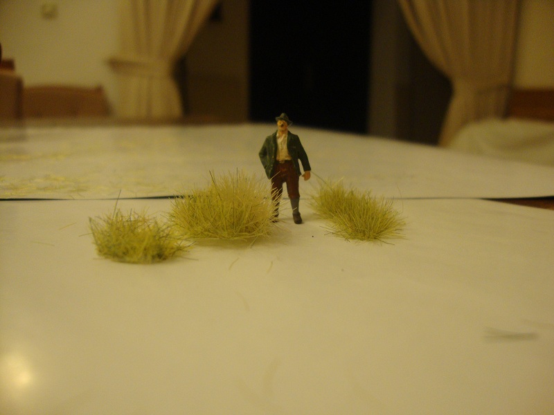

Ovdje se vidi krajnji rezultat : lijevo je grm poštauban u ambalaži bombonijere -vlati stoje takoreć okomito ,
u sredini je grm koji je na jednoj strani ( do stričekove desne bedre ) produljivan , i treći grm je klasićan -samo iz teflonske tave. Opet napominjem - pogledajte razliku u nijansama trave - grm u sredini je skoro bež ( što opet ne valja ) - ali želim napomenuti
ne stavljajte original travu a da je bar malo ne ublažite , bez obzira na godišnju dob ..
