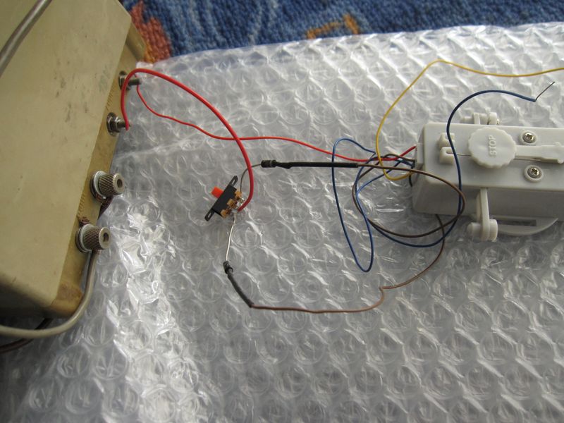

No, možda i ovo pomogne...

pa to bi valda bilo to,"smeđe na šalter,i adapter,a crvena na adapter...???!!
