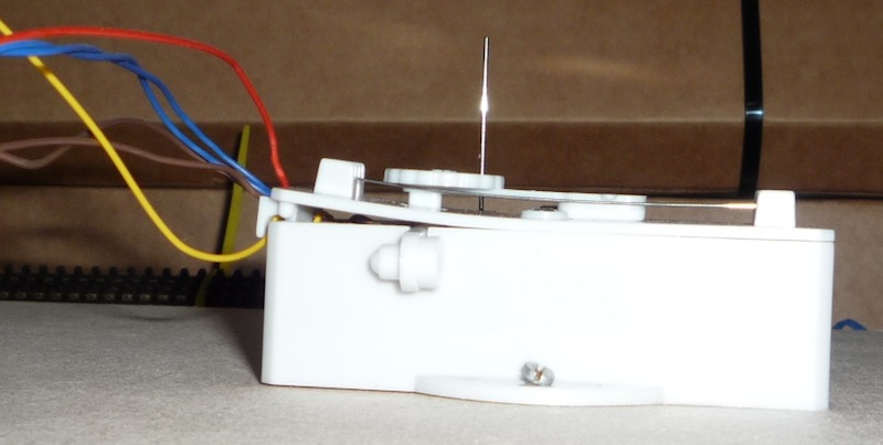

Ostao sam dužan ovako slikovito prikazati onaj problemčić Conradovih pogona o kojima sam negdje pisao
Kada žice koje idu iz njega nisu uredno pričvršćene o podlogu
nego ih se ostavi da slobodno vise
onda gravitacija učini svoje ...
ne bi to bio osobiti problem,
ali poklopac, kada se ovako svine, ne pridržava osovinu kojom se pokreće poluga za prebacivanje.
:text-blondmoment:
Nadam se da ste me razumjeli ...
 Post subject: Re: Conrad pogoni
PostPosted: 01 Sep 2013, 20:36
Uh, uh...
Pa ovo je čisti - faul! :BLACK-:
Ne može raditi ispravno ako mu poklopac ne drži drugi kraj osovine u ležištu... :shifty:
Moram priznati da je ovo još jedan plus za njega, jer bi čovjek očekivao da će plastika puknuti
kada je tako jako savinut... a nije pukao!
:handgestures-thumbup:
PostPosted: 02 Sep 2013, 08:29
Dakle, ti si testirao i mehanička naprezanja... :obscene-drinkingdrunk:
Nije se to svinulo od težine pa tako ostalo ...
ovaj komadić ispadne iz ležišta i onda ga on zapravo drži svinutim ...
Još da se to dogodilo kod jednoga ...
ali kod 5-6 komada ....
ne znam ...
možda netko ima druga iskustva ...
U svakom slučaju bilo bi dobro pričvrstiti žice o podlogu ...
a ne ostaviti da slobodno vise ...
PostPosted: 02 Sep 2013, 14:51
Joined: 15 Apr 2012, 11:37
Posts: 242
Location: Ogulin
Taj jezičak služi kao neka vrsta uvodnice za žice i odvojen je od poklopca.
Mora da su žice bile napregnute pa su umorile poklopac.
Svakako preporučljivo pričvrstiti žice. D-)
PostPosted: 03 Sep 2013, 21:23
Joined: 15 Apr 2012, 11:47
Posts: 553
Ja bih rekao da je netko dobro zapeo za te viseće žice pa napravio sr...
Samo od sebe nije moglo ispasti iz ležišta! Duhovi to ne mogu učiniti, imaš li kakove zvjeri u kući? :DOG
PostPosted: 04 Sep 2013, 07:28
Imam mnogo zvijeri doma ali nemaju pristup podrumu :DOG
Moguće da je to sve skupa reakcija na prepletene žice i svašta nešto sprtljano kad sam "slagao" :shifty:
pa se negdje potegnulo i tak ...
no to ipak ostaje problem makar se događa zbog nezgode a ne zbog težine
Te žičice svakako treba pričvrstiti uz podlogu.
Istini za volju, jedan novi novcati u pakiranju je već bio takav
To se da vrlo jednostavno popraviti dok nije montirano na podlogu ...

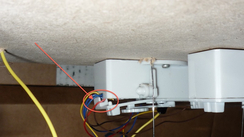

PostPosted: 04 Sep 2013, 19:46
Pokušao sam malo analizirati što se tu događa, pa evo nekih mojih zaključaka i savjeta.
Prvo, dobro si sam felix rekao da bi trebalo pričvrstiti žice za podlogu... no na to ćemo se vratiti kasnije.
Ono što ti je klek rekao, a pogotovo 1Borna...
... je zapravo okrutno - 100% točno :shifty:
Ja sam provjerio na svima svojima neotvorenima a i po sjećanju, nisam naišao na niti jedan ikada tako raširen sa strane,
kako prikazuje tvoja fotka.
Čak dapače, ono što je zaokruženo i strelicom pokazano, je vrsta uvodnice koja prisiljava žice da naprave "S" na tom mjestu.
Na taj način je skoro onemogućeno da se te žice iščupaju iz ležišta.
Iza toga su zalemljeni kontakti samoisključivanja, polarizacije i motora - što je naravno prilikom bilo kakve deformacije vjerojatno van funkcije.
Jedina varijanta - povlačenje žica prema dolje, izbaciti će poklopac, uvodnicu, mehanizam i žice.
Ja sam to simulirao i podigao odvijačem, osigurao vijkom i eto fotke:
PostPosted: 04 Sep 2013, 19:54
Što reći... :oops:
Sila kojom sam to morao napraviti je... poprilična :BLACK-:
Vjerojatno kada se čovjek "objesi" na to, zapne, ili neko ozbiljnjije ožičenje "natovari" na to - to ipak bude taman dosta za :DEAD
Meni je zapravo nevjerojatno da su se uopće zamarali da na takav jeftini mehanizam stavljaju ikakvu uvodnicu... :shock:
To je dokaz više da je bar negdje neki DE inženjer "imao prste" u projektu. :handgestures-thumbup:

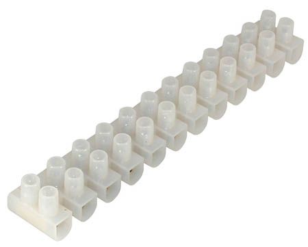

Da se vratim na misao koju su svi rekli... treba osigurati žice.
Obzirom da se radi "naglavačke", trebalo bi raditi ili sa vijčanim spojem - luster klemom

U oba slučaja, spojno mjesto se odradi u dosegu conradovih žica, a izvedba spoja se učvrsti za podlogu (vijak, ljepilo...)
i sve spoji.
Tada nema šanse da se ovako nešto desi.
