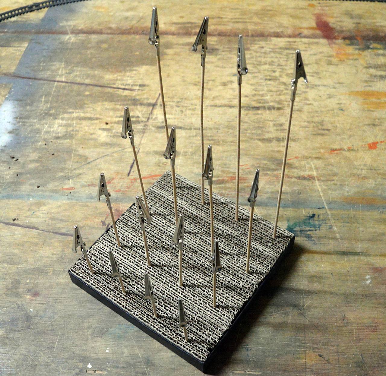

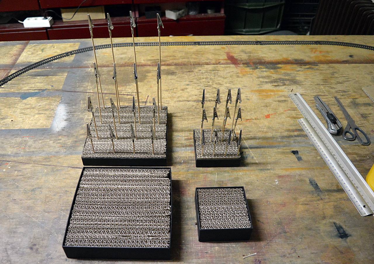

uvek me mučila jedna stvar,kako več naslov teme narekuje "stalak za bojanje"(stojalo za barvanje)
uvek sam jih pratio po internetnim trgovinama ili najviše puta na Ebay-u,
nekako mi se uvek činilo preskupo,
ali meni neda vrag mira,pa mi nešto padne na pamet,da se uštedi i da funkcionira
i ovo se napravilo iz materiala koje imamo više manje doma,
jedino krokodil kleme koje nisu skupe(U Lidlu cela kutija 2.98€)
ovak to izgleda

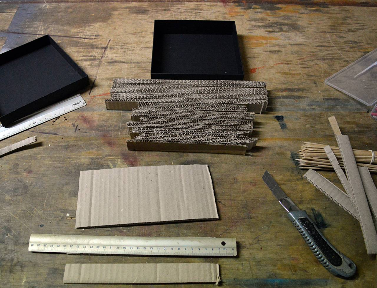

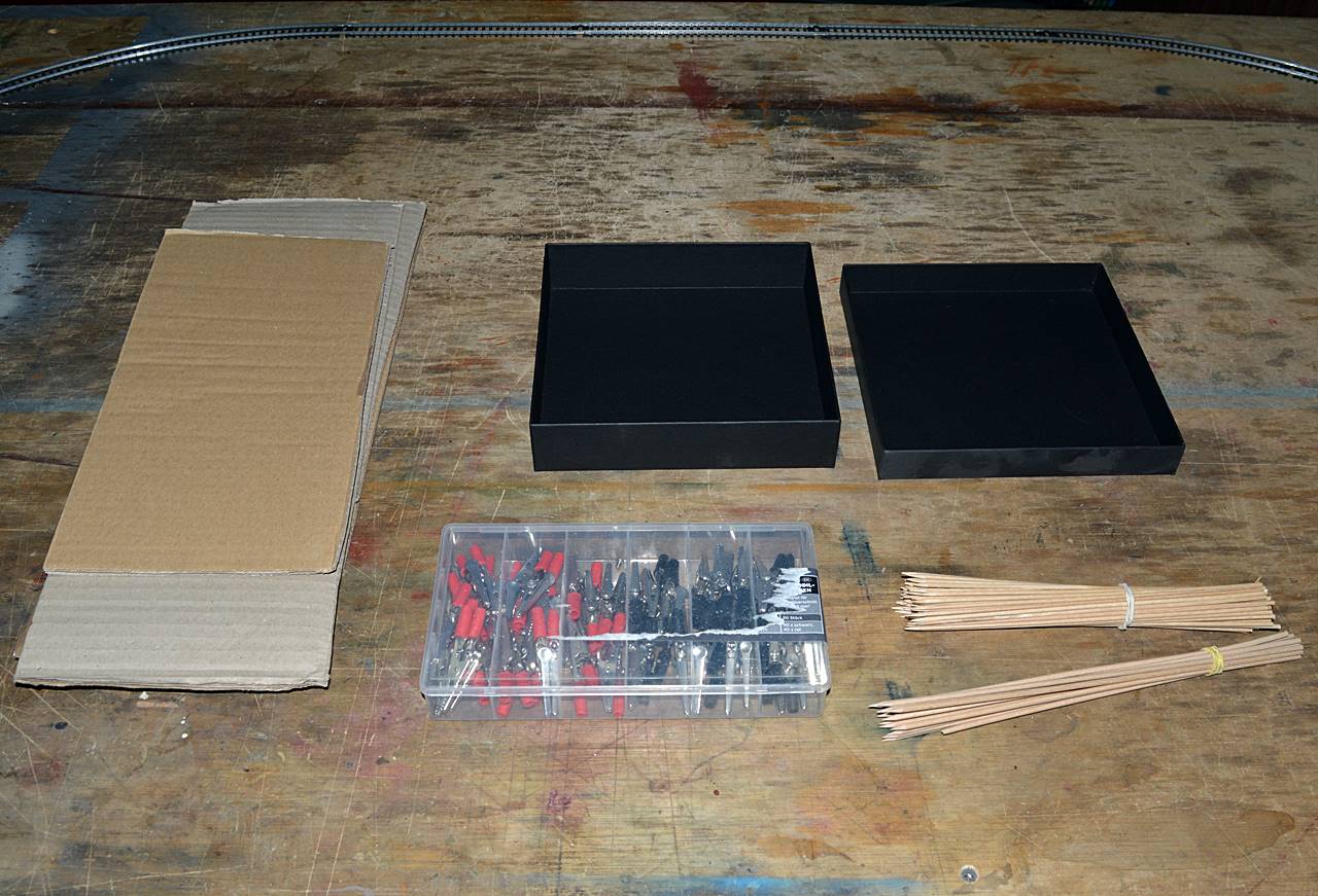

i materiali koji trebaju

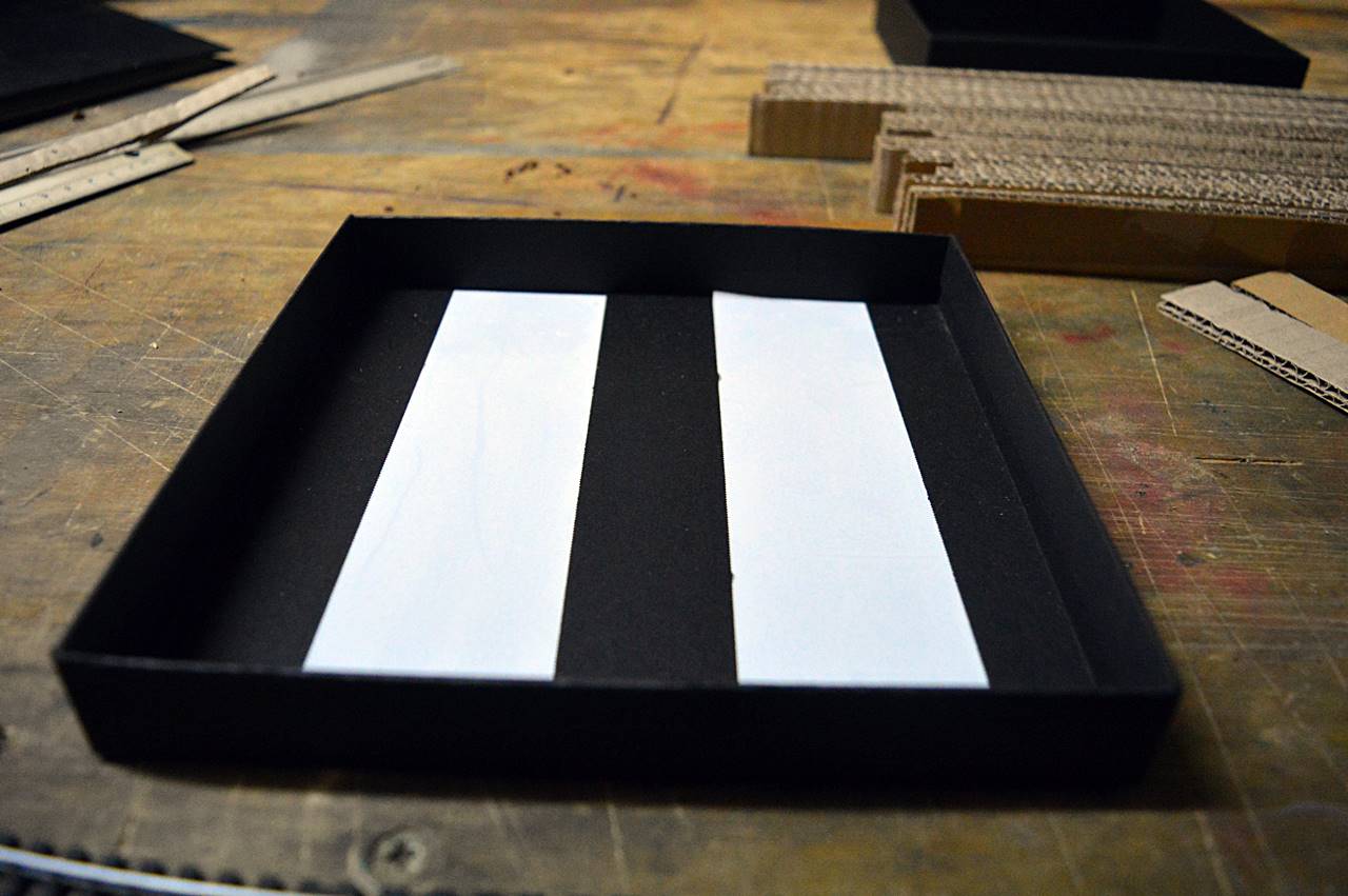

nešto embalažnog kartona,štapi za ražnjiče,kartonska kutija(Jače konsktrukcije),krokodili,selotejp dvostranski

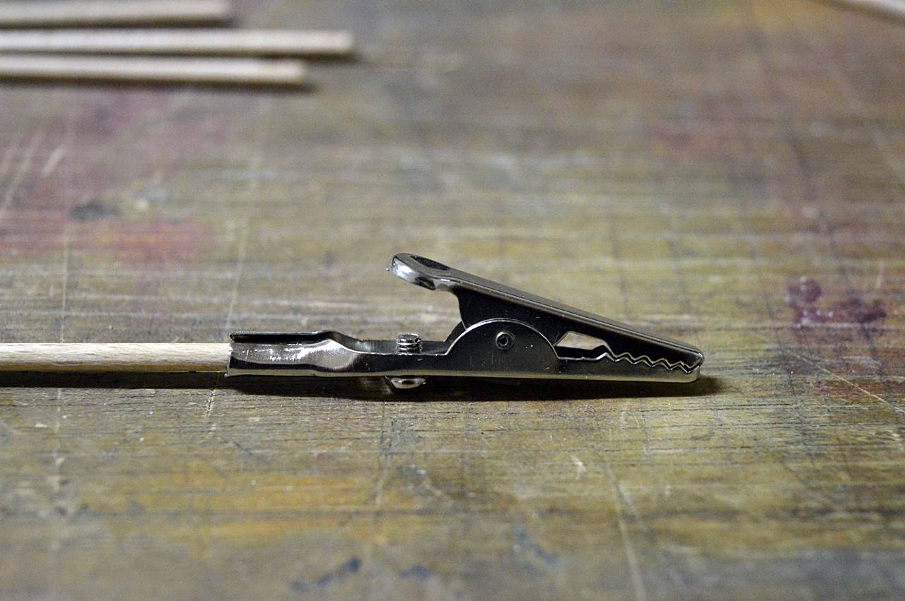

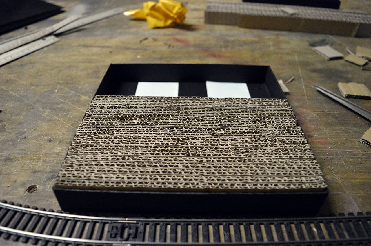

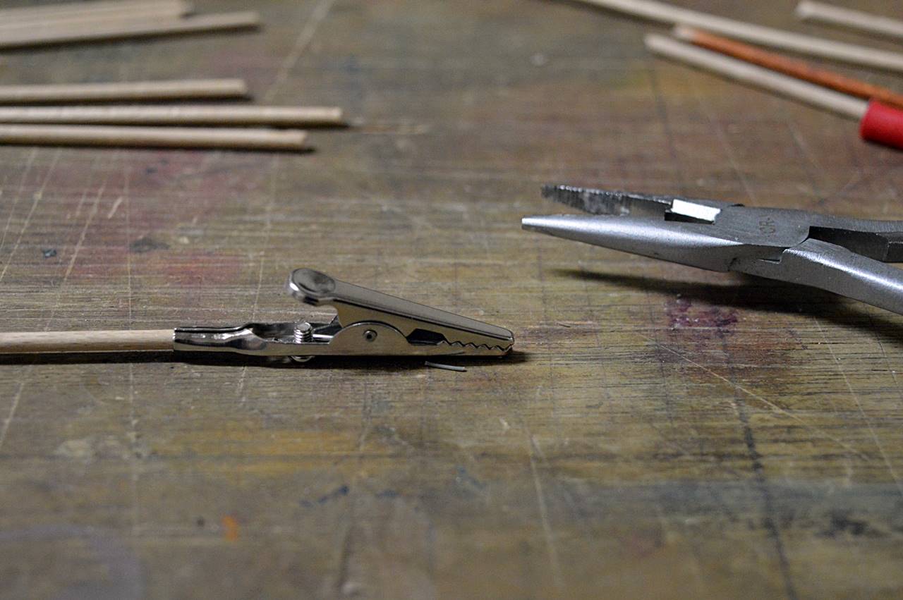

i ponešto alata za izradu,pa da ne pričam više puno,slike u redosledu izgradnje
nastavlja se.....

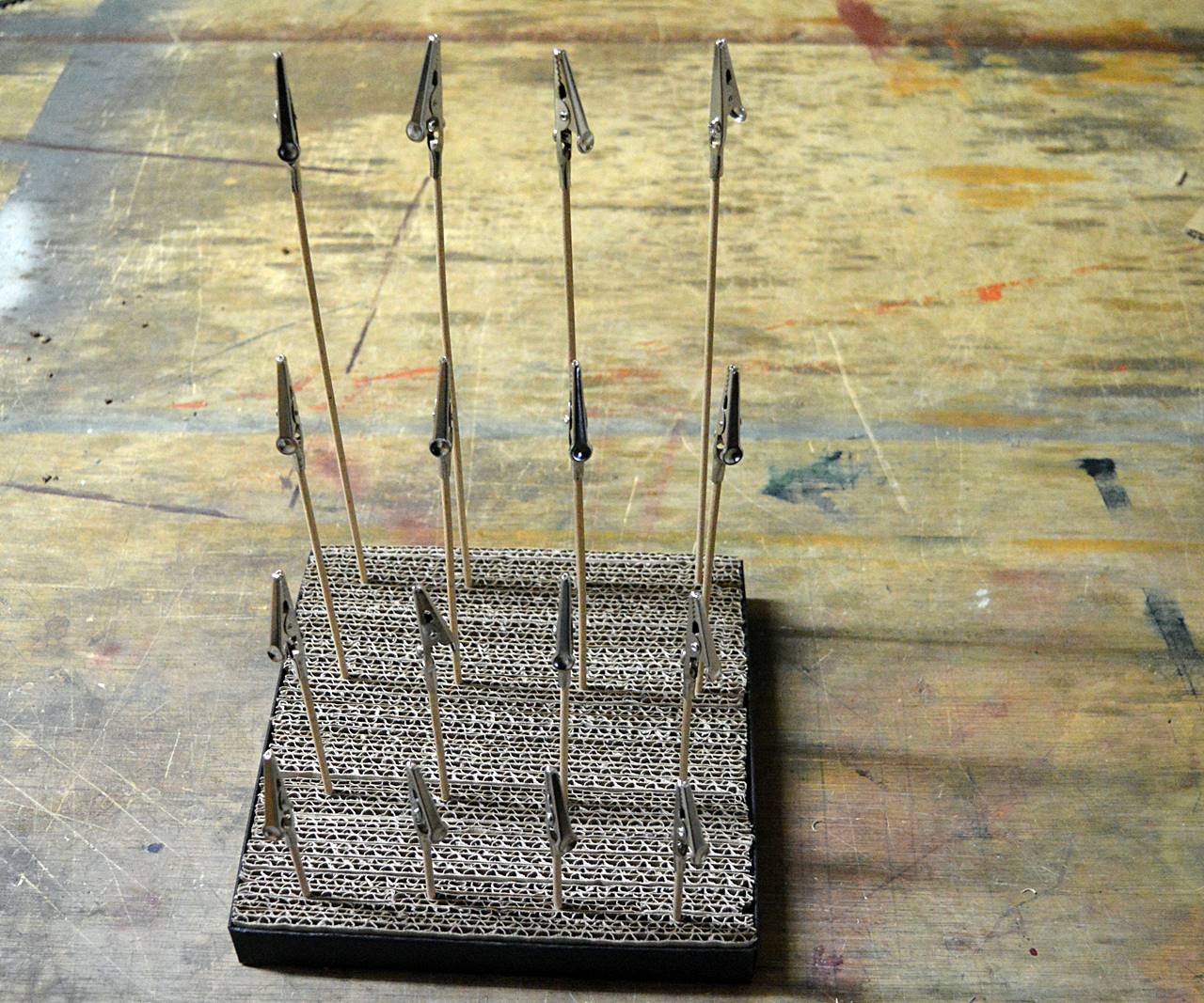

evo i to je to,
ja sam napravio malo više toga jer i treba dok se boji model
i sa različitim visinama držača modela
a sad to isprobat
