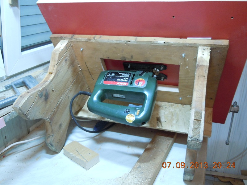

stavit cu ja ovdje obnovu stola za moju "Boschicu", pa ako modusima nije tesko nek preimenuju temu u "Piccolov alat.." pa da se ima sve na jednom mjestu. Samo prijedlog....
Nakon duzeg koristenja "schamerleka" kao postolje za ubodnu skuzio sam da je, em daska predebela, em da je malo zaobljena. Crvena ploce je i tanja i ravna. Rezovi su mi sada kud i kamo bolji i 90 stupnjeva. Svejednoo to nije to. Crkular je na listi za djeda Bozicnjaka.

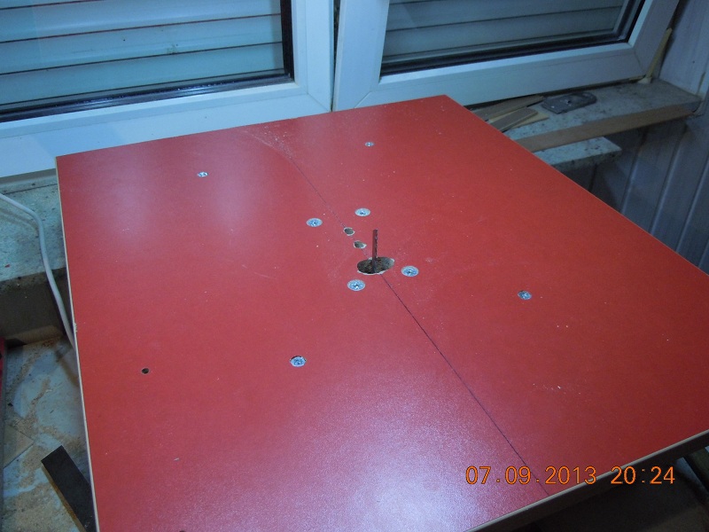

...a tako to izgleda odozgora. Sama "ploha" je na pravoj radnoj visini. Ne moram se sagnuti ni milimetra....
