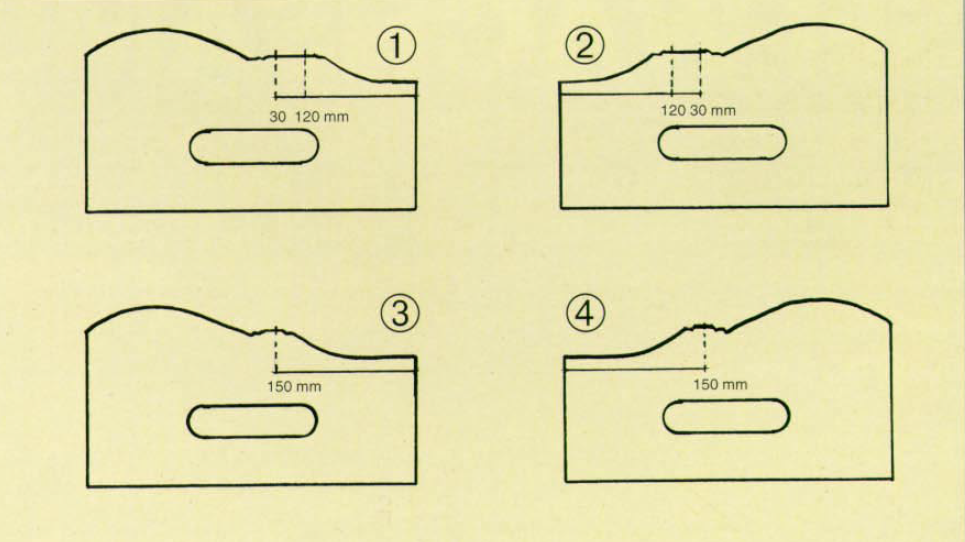

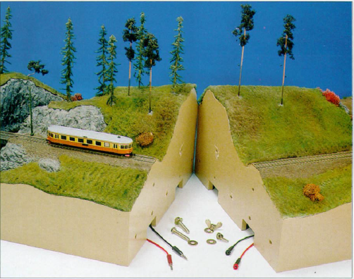

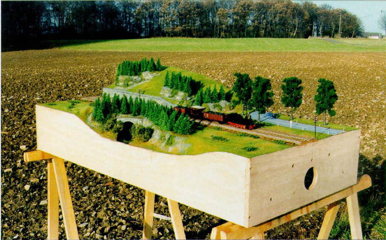

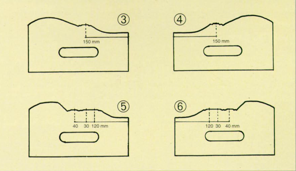

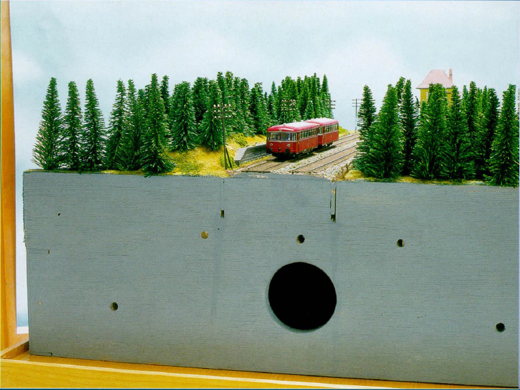

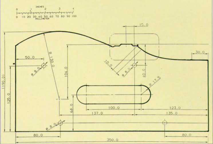

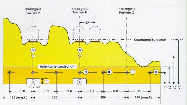

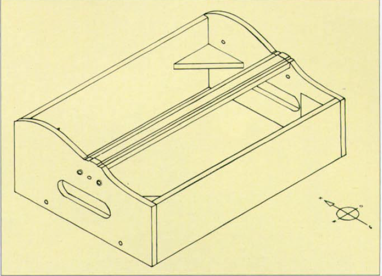

Dakle ja samo dajem prijedlog onoga što nađem na netu ili časopisima poput Miba,Modelleisenbahner,Faller itd...
Ovdje na forumu ima prekaljenih boraca što se tiče ovoga hobija i izrada maketa pa ako žele mogu se uključiti sa svojim sugestijama.
Pa da krenemo! Evo nekoliko fotki iz Miba časopisa pa ako se tko odluči raditi modul tu će naći neke osnovne mjere.

PostPosted: 20 Sep 2013, 20:32
PostPosted: 20 Sep 2013, 20:33

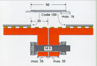

Spoj između modula.

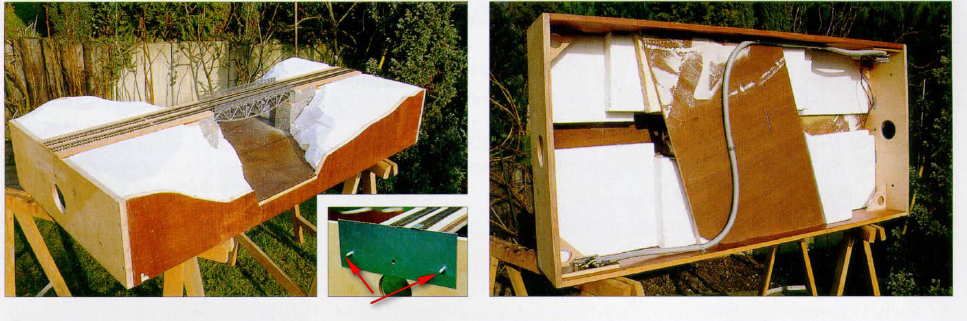

Evo i jedan primjer nestandardiziranih modula sa Stummi foruma: ÖBB Modulanlage, Ep V-VI von Heldvomerdbeerfeld.
Moduli izgledaju fenomenalno fotkani na suncu, a na žalost rađeni su direktno na panelki (čak i iverici!) bez ikakvog roštilja ispod i bez ožičenja. Bez roštilja sigurno dolazi do uvijanja modula prilikom premještanja i sa vremenom bi moglo biti oštećenja, a za napajanje se oslanja samo na kontakte spojnica... Tako je barem bilo 2013. kada je snimljen ovaj filmić (koji mi je novost, znači da jako dugo nisam pogledao temu o tim modulima...):
I zadnji filmić od prije 7 mjeseci, gdje vidimo i autora te njegovog flegmatičnog ljubimca:
Zanimljiv je i način odlaganja modula kada nisu u uporabi - na i iza ormara, pod kosinom krova.
