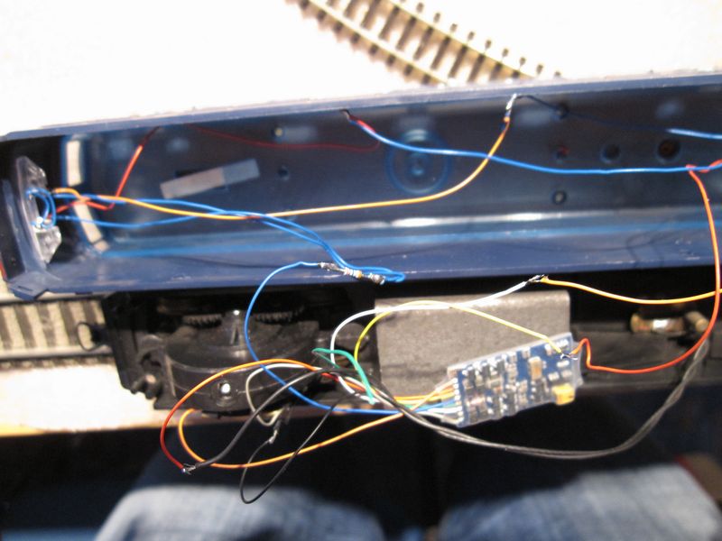

Za sve koji imaju starije modele, evo kako ih se jednostavno može digitalizirati.
Ovdje je u pitanju stara Lima.
Rasvjeta je napravljena sa duoLEDovima, detaljnjije u temi ovdje.
Nakon što se zalijepe LEDovi na svjetlovode, treba ožičiti svaku stranu i spojiti na dekoder.

Rasvjeta je dakle od 4 dvostruke LEDice.
Prvu grupu čine dvije prednje bijele i dvije stražnje crvene, pa sve u seriju.
Druga grupa je obrnuta od ove.
Zajednička plava je spojena preko otpornika od 2200 ohma.
Desno se vide spojevi na kontakte kotača, lijevo je spoj direktno na motor.
Maknuo sam kondenzator protiv smetnji sa motora, da bi dekoder mogao čim bolje mogao upravljati motorom.
