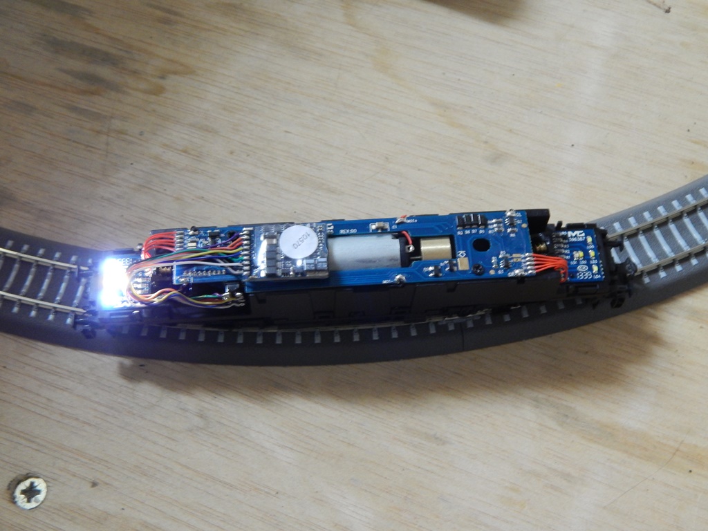

Evo pa bila prilika da to i uslikam i predstavim na Tillig loksi u TT-je koja ima
PluX 12 utičnicu.
tu se mora napomenuti da ta utičnica dozvoljava sve funkcije isto kai ona predhodna MTC 21
Na modelu je ugrađena bočno,a to verovatno zbog gabarita da ne smet na plafonu modela da se može
normalno zatvorit
interesantno je još da ima jedan umesni pin koji dozvoljava ugradnju za dekoder po NEM 651 6 pinski
iz sledeče slike se vidi da ima model ugrađen više Led dioda,
a to zbog toga da se jer ima i posebno duge lampe,a to omogučuje da se koristi taj pin

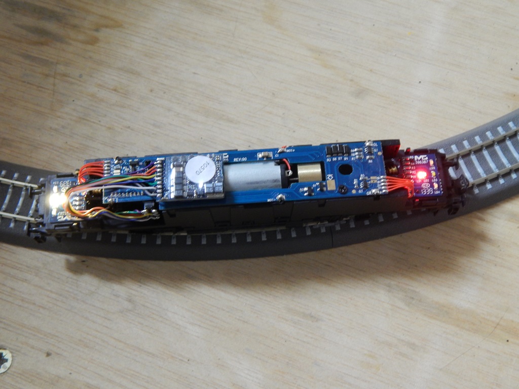

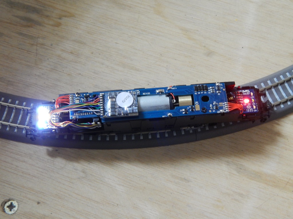

sama platina lokse je puna tranzistora i svega drugog a to je vezano za raličite funkcije
na modelu koje netreba posebno programirat jer (barem ESU) imaju to več tvornički
evo kak rade funkcuje:
FO paljenje lampi
FO + F1 duge lampe,ako se ugasi samo FO gase se sve lampe
FO + F1 +F2 gašenje stražnjih crvenih lampa (ako je loksa u tandemu)u smeru kretanja
može i kombinacija sa bez dugih lampi FO + F2,u smeru kretanja

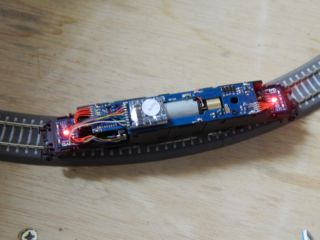

F2+F3 samo crvene na obe strane,bez ostalih lampa,neodvisno u smjeru
a može se i pošamično samo F2 ili F3 na jednu stranu,neodvisno od vožnje
ima još jedna kombinacija koja se može programirat,
ako se upale lampe bez FO samo F2 i F3 crvene ili samo jedna,
onda motor radi sa pola brzine,u manevru ( to opcionalno za dodatno programiranje)
