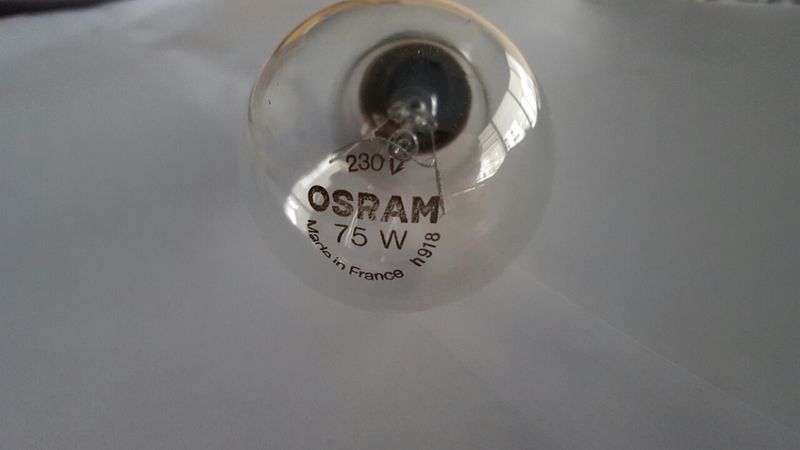

Ako uzmemo klasičnu žarulju:
PostPosted: 16 Dec 2015, 19:06

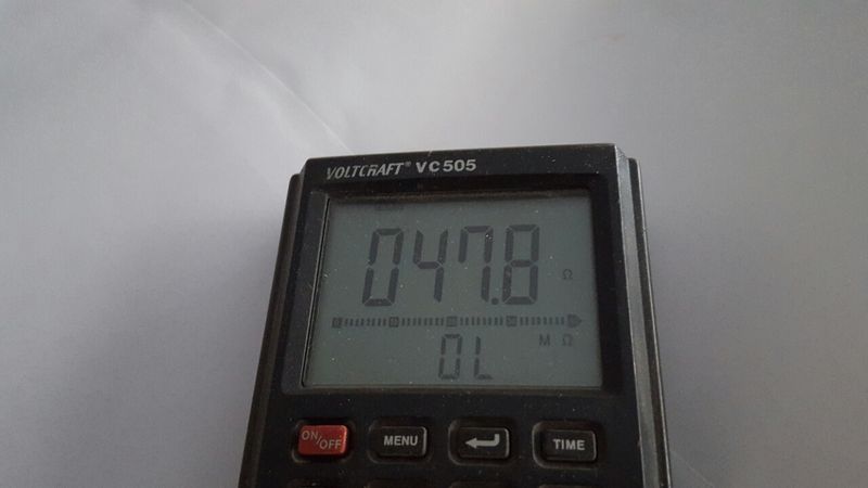

I izmjerimo njen otpor, dobijemo ovo:
PostPosted: 16 Dec 2015, 19:18
Brza računica kaže da je pri 230V, na 48 ohma, u igri (P=U na kvad /R) 1.1kW ! (1100W)
Dok je u radnom režimu, kao što na njoj piše, 75W
Tada je otpor iz gornje formule 705 ohma.
Dakle, otpor joj u radnom režimu poraste (PTC) 15 puta!
No to isto znači, da je prilikom priključenja, strujno (pre)opterećena 15 puta...

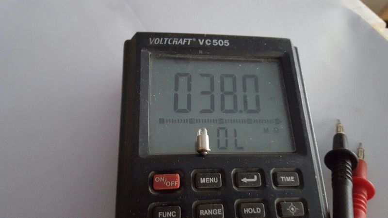

Roco lampica, 16V/30mA
PostPosted: 16 Dec 2015, 19:26
Izmjerenih 38 ohma, a u radnom režimu je 16/0,03 = 533 ohma.
Situacija je slična, razlika je 14 puta.

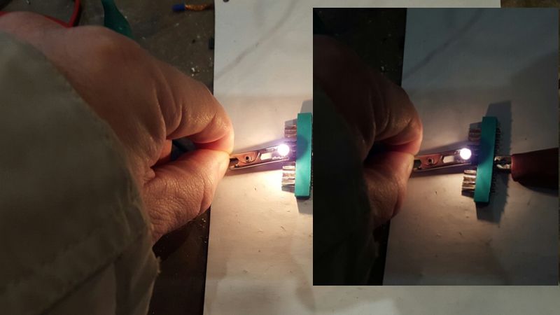

Smanjivanje napona za 20%?
Pa da vidimo rezultat...
Evo fotke na nazivnom naponu (lijevo) i na 12,8V (desno):
Ugrubo, razlika napona od 20% - nosi skoro 50% manje svjetline.
PostPosted: 16 Dec 2015, 19:45
Online
Posts: 3416
He,he,meni to sve jasno ko beli dan,
ali me interesira kak si to uspio slikat da se lepo vidi razlika žaruljic?

PostPosted: 16 Dec 2015, 20:39
Sorry što sam ti temu malo "zloupotrijebio"... :shifty:
No, moralo se već jednom... :roll:
Ma naravno da ti je sve jasno, vjerojatno je i većini :handgestures-thumbup:
Uvijek je izazov fotkati te izvore svijetla... :GUN
Meni su najbolji rezultati kada kombiniram ISO vrijednosti sa smanjivanjem
kompenzacije ekspozicije (exposure comp.)
Već oko -1 do -2 daje dobre rezultate.
Za to fotić mora imati mogućnosti ručnog podešavanja, a danas to već i
mobiteli mogu :dance:
