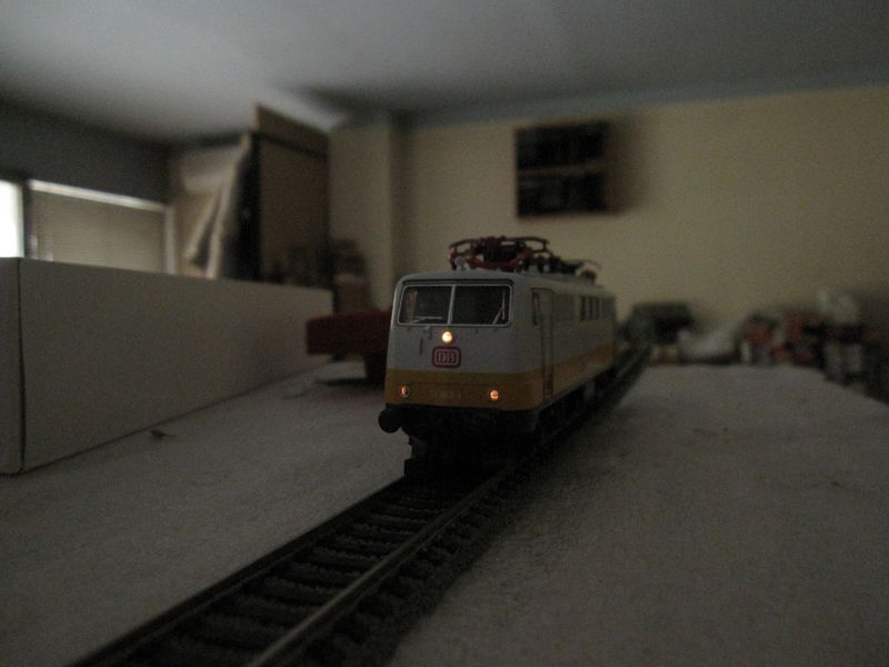

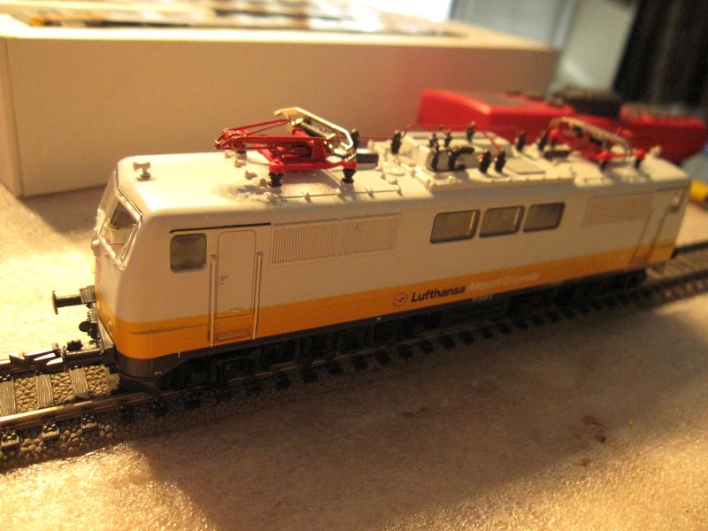

Probni krug je pokazao da je sve u redu.
CV-om se smanjio funkcijski napon od 17V na lampicama koje su 12V da ne pregore, pa je moglo uslijediti sklapanje.

Evo da vidite kako svijetli naprijed

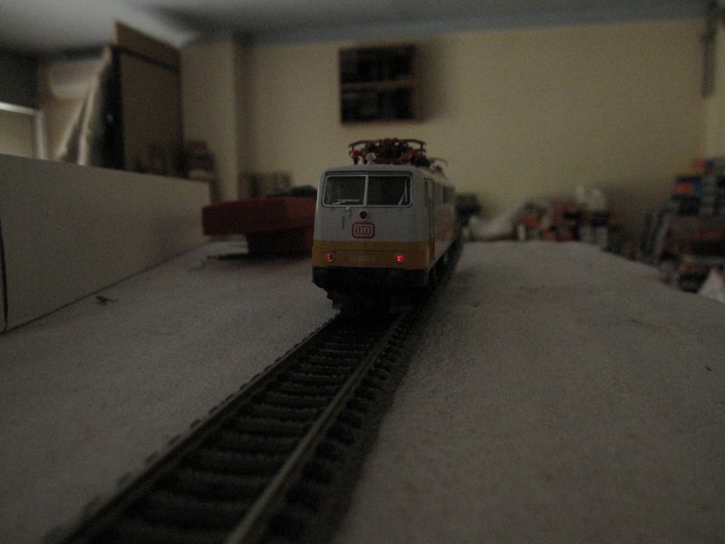

I otraga

klek wrote:
Jedino kaj se moglo primjetiti ,bar ja da možda nisu žaruljice pre jake za dekoder.
Izgleda da nisu :?:
Općenito gledano, i po meni - jesu.
To je veliko, puno mjesta zauzima i svijetli više svugdje nego tamo gdje treba.
Električki, ispod su 80mA, što znači da je unutar dozvoljenih limita. Ovaj dekoder može dati 180mA po funkciji.
Ogroman je problem visoka startna struja, no to je također riješeno samim dekoderom, koji ima soft-start.
Ali za uobičajeni dekoder, to je vrlo vjerojatan :EL
I svakako treba smanjiti napon na izlazu, da žaruljice ne :DEAD
Nakon toga, sa rasvjetom je sve u redu... Image
