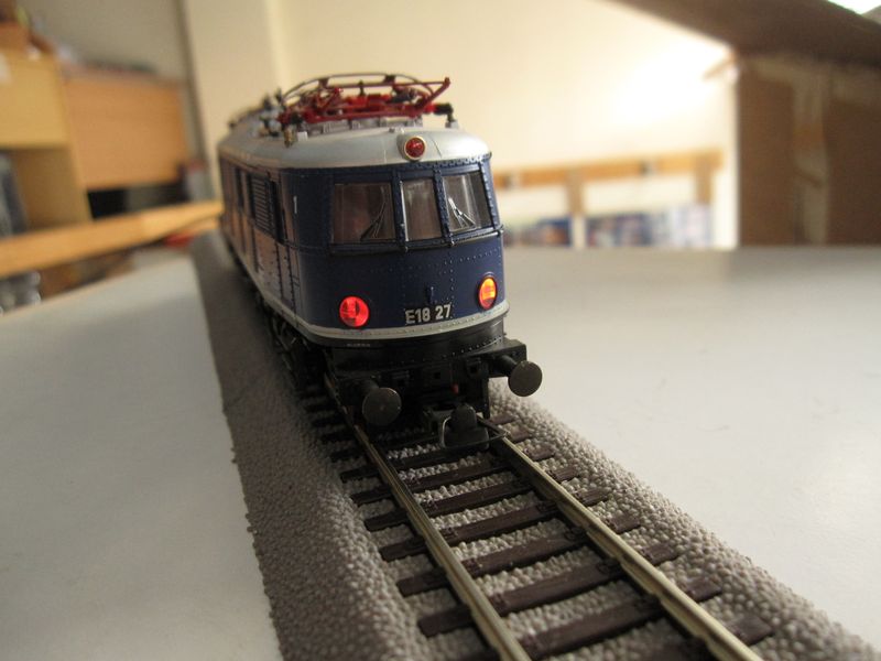

I evo je na pruzi...

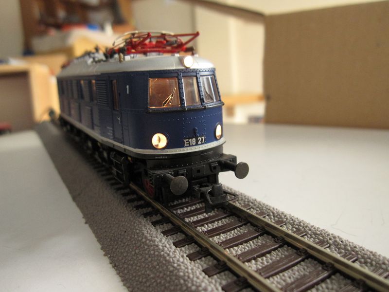

PostPosted: 01 Sep 2013, 21:34

Dakle, možda se "provučete" sa ovakvom ugradnjom i kod svoje lokse.
I još jedna bitna stvar.
Mjesta je toliko malo da ne stane klasična dvostruko ljepljiva traka 3M ili sl... ,
koja se koristi za ogledala, nosače... jer je debela 0,8-1,0 mm
Ljepilo koje sam koristio je trenutno-montažno (1 sekunda aktivacije), pattex.
Cijanoakril ne bi držao za silikonski izolator dekodera, niti je elastičan za prihvat gibljive podloge.
Na ovaj način sam napravio najmanju devastaciju lokse, a da je dekoder pristupačan za servis...
:B
