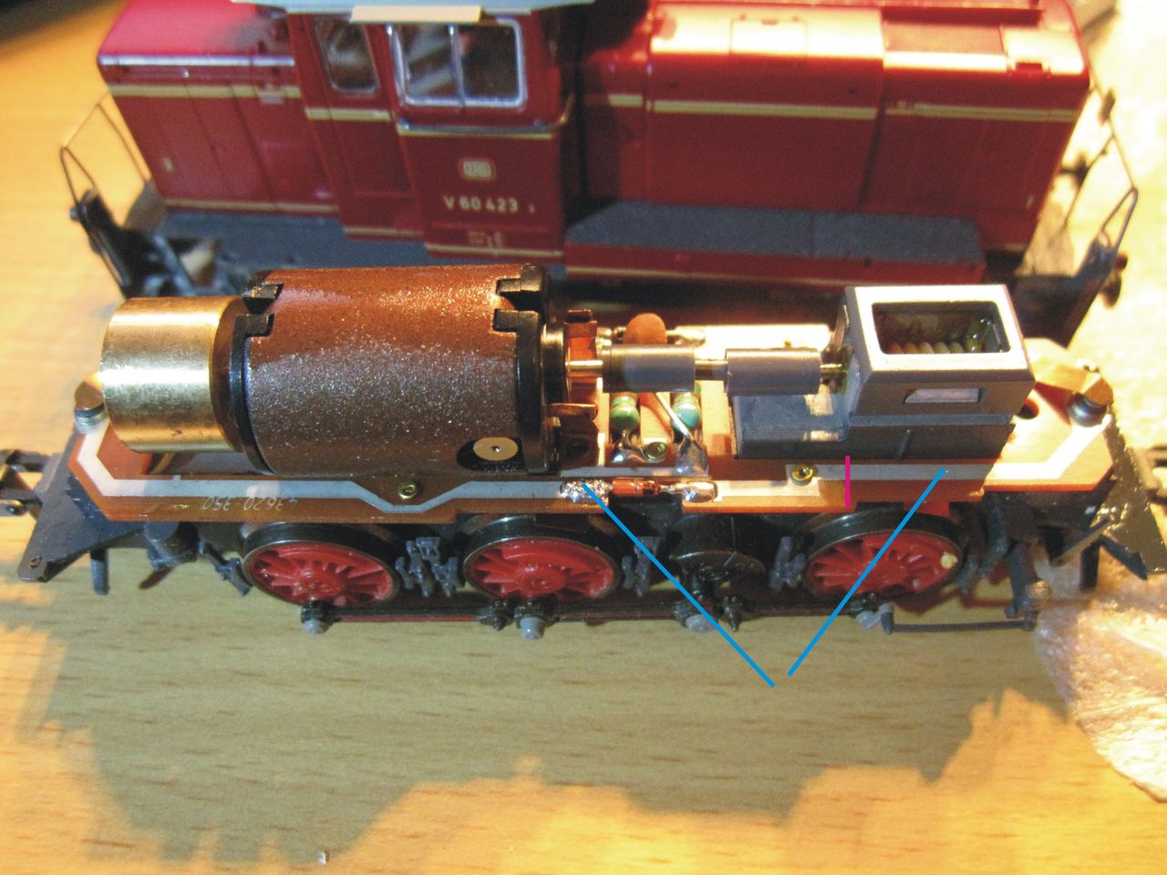

Sama ugradnja - da ponovimo gradivo:
Odreži 8 pinski konektor sa dekodera čim bliže konektoru.
Sve žice oguli 3mm i predlemi.
Skalpelom odreži na mjestima ravne ljubičaste crte. Prerezani vod NE SMIJE imati kontakt.
Izvadi sve elemente iz ljubičastih elipsa, jer će ti tako biti puno lakše.
Polemi sve žice po shemi sa fotki.
Ne znamo 100% smjer , pa ide probna vožnja.
Zamašnjak desno - duži kraj.
MM na desno. Ako loksa ide obrnuto, zamijeni naranđastu i sivu.
Ako svijetli obrnuto, zamijeni bijelu i žutu.
Probaj i javi kako je uspjelo!
D-)

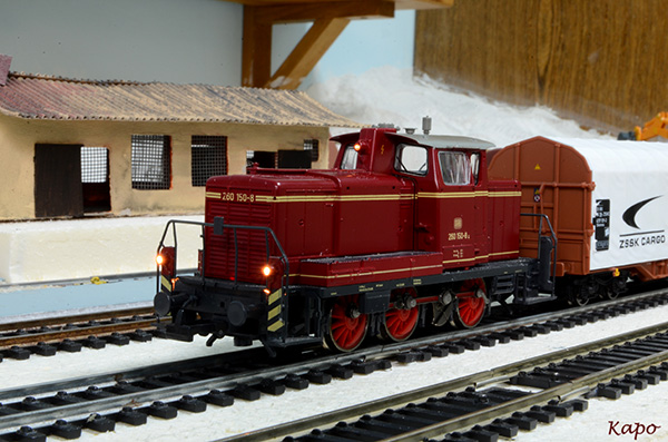

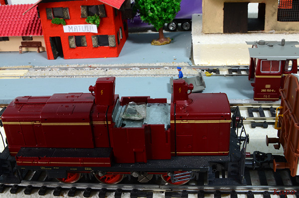

Digitalizacija je uspješno završena! :) Nakon manjih problema, sve je uspješno riješeno i odlično vozi.
[youtube]http://www.youtube.com/watch?v=u9_7l4WcTkQ[/youtube]
Puno hvala na pomoći!
:greetings-wavingyellow:

Ma problema mora biti, barem nekakvih.
No kada ih riješiš, to onda ima još veću težinu.
Posebno mi se sviđa kako lijepo polagano ubrzava na filmiću.
Izgleda baš realno :handgestures-thumbup:

Imam jednu nedoumicu oko ove fotke...?
Dakle element treba izvaditi,presjeći gdje je označeno ljubičasto,a plava označava žicu dekodera kroju treba prespojiti (zalemiti) i iza reza,a ne samo lemiti na mjestu odlemljenog elementa?
 Post subject: Re: Digital - pitanja
PostPosted: 25 Jun 2014, 16:41
Da, točno tako.
Element van, prerezati vod, spoj plave na jedno i drugo mjesto - gdje ti odgovara.
Na taj način smo plavu - zajedničku, spojili na obje žaruljice, a da nismo napravili "šlus"
sa ostalim spojevima na pločici.
