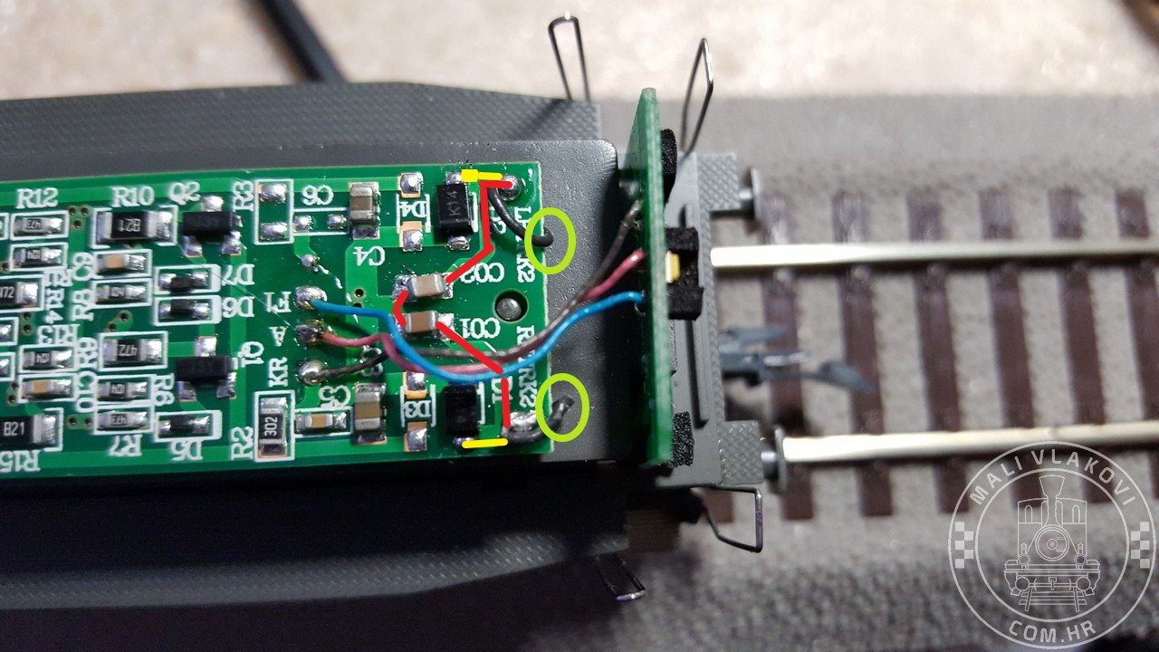

Znači, sama štampana pločica spojena na DCC cijelo vrijeme.
Svi vodovi su sa gornje strane, a evo analize što je spojeno.
Zeleni krugovi su spojevi sa tračnica, žuto je jedan strujni krug,
crveno je drugi strujni krug, spojeni paralelno.
PostPosted: 09 Nov 2015, 18:45
Žuti strujni krug je od dvije diode, i to je ok.
To je poluvalno ispravljanje pravokutnog signala, sve pet.
Ali onda šok! :o :o :o

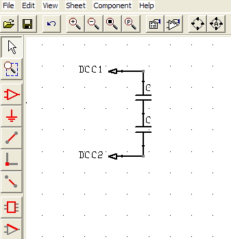

Crveni strujni krug su dva kondenzatora spojena serijski između obe tračnice!
Pa da li je moguće da su to napravili? :doh: :doh: :doh:
Zamjenska shema je ova:
PostPosted: 09 Nov 2015, 18:49
Ukratko, teoretski, kondenzator kao serijski element u istosmjernom strujnom krugu je beskonačan otpor,
ali u izmjeničnom je - kratak spoj!
I eto :EL :EL :EL

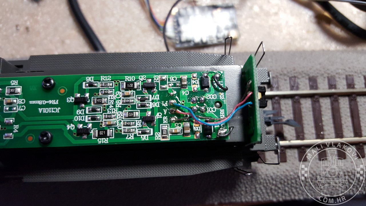

Nakon što sam maknuo C01 i C02
PostPosted: 09 Nov 2015, 18:52
Desilo se ovo:

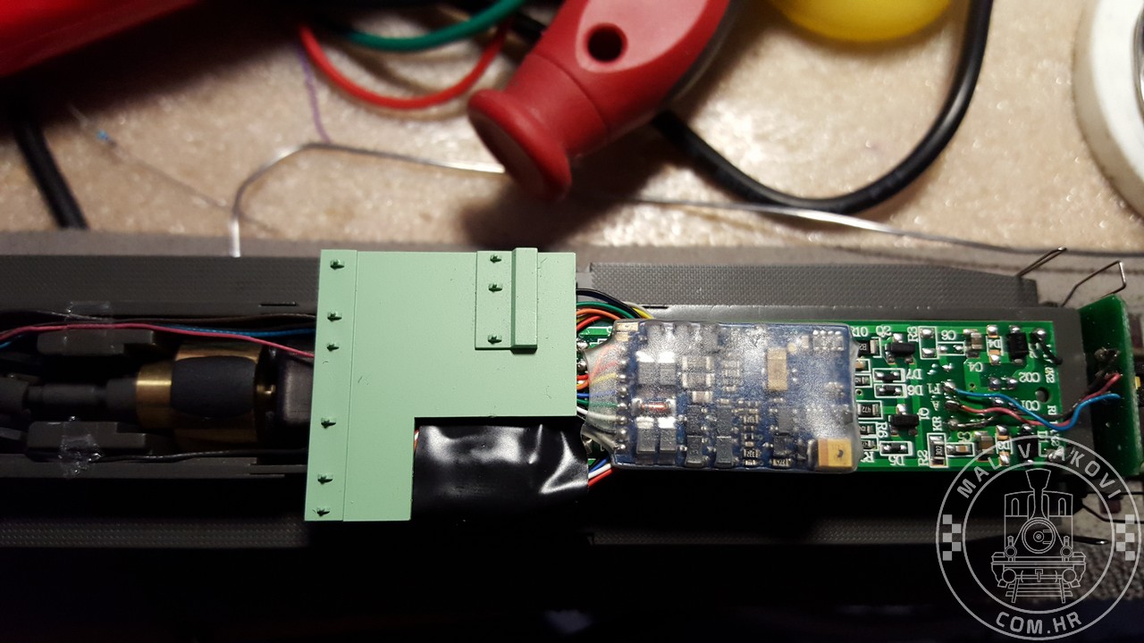

PostPosted: 09 Nov 2015, 18:54
Malo izolirke i slaganja žica

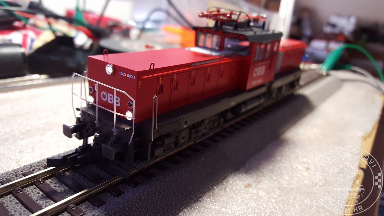

PostPosted: 09 Nov 2015, 18:55
Da baš ne izgleda kao ova u prodaji na ebayu: :GUN

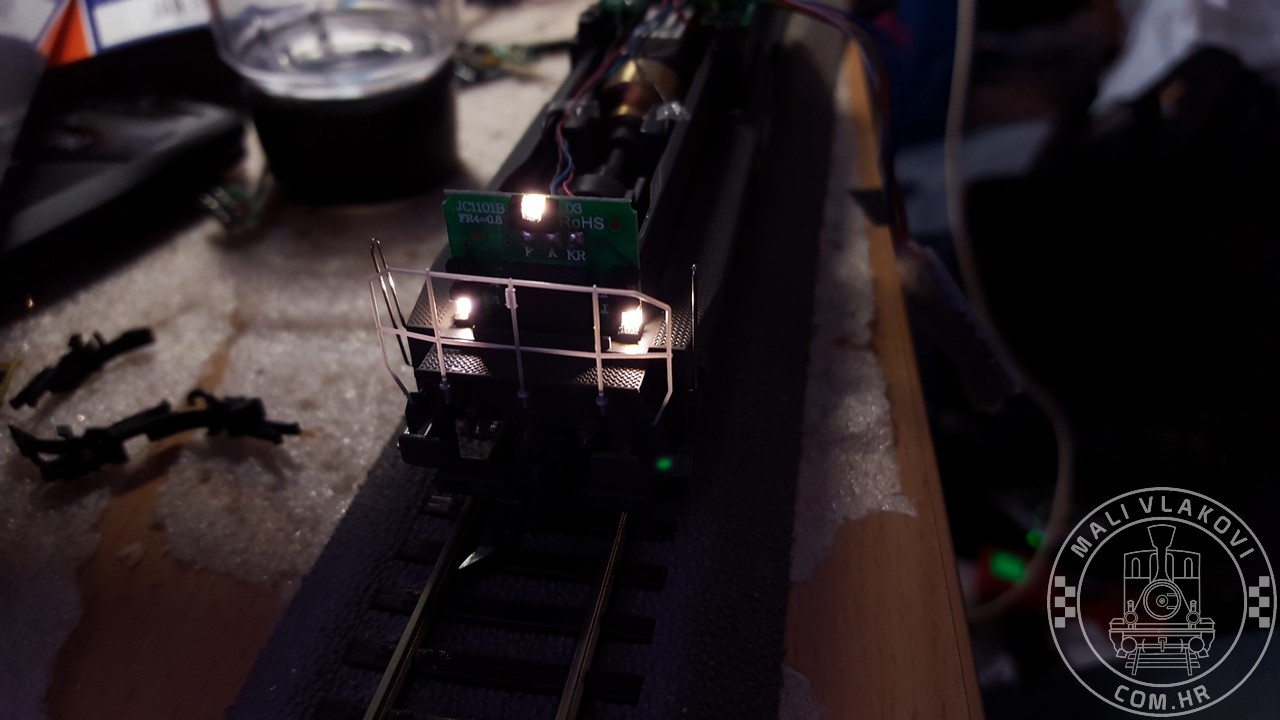

PostPosted: 09 Nov 2015, 18:56
Sklopljena...
