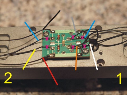

Ekipa se posložila... :lol:
Trebala bi mi pomoć od iskusnih modelara!
Zanima me kako da digitaliziram ovu Mehano ne-DCC lok. Odlučio sam probat na njoj jer ako nešto pogriješim da šteta
nije prevelika.
Znam da treba maknut neke djelove, negdje prerezat štampnu pločicu. Zanima me i gdje zalemit koju žicu od dekodera. :think:
Mala "mapa"! :lol:
Bio bih zahvalan na pomoći!!!
Pozdrav!
Kapo

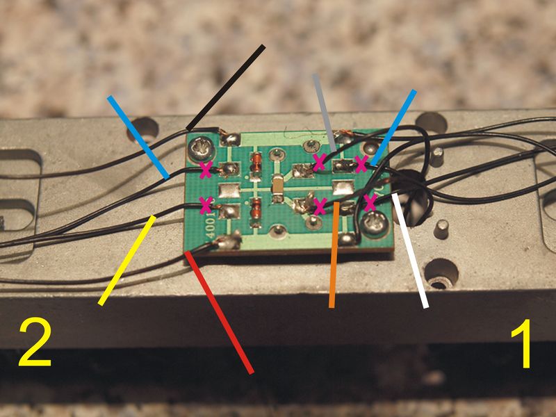

Mislim da je ovo "moj" zadatak :BLACK-: , pa evo:
Biti će ti najlakše da si glavne žice direktno spajaš, da ne moraš intervenirati
na tiskanoj pločici.
Dakle, svi ljubičasti križevi znače da tu žicu odlemiš.
Radi jednu po jednu, da se ne izgubiš u njima.
Konektor od dekodera odreži i oguli sve žice, osim zelene.
Nju izoliraj (F1 u budućnosti - recimo rasvjeta kabine ;) )
Predlemi ih - fercinaj - tako da lakše poslije radiš.
Prati boje sa onime što imaš i to je to.
Apsolutni smjer:
Lokomotiva sa kabinom 1 neka je na desno, 2 na lijevo.
Multimaus prema lokomotivi sa ekranom, lokomotiva "ispred" multimausa.
Na display-u imaš oznaku parnjače sa dimnjakom desno.
Kada okreneš regulator desno, ona treba ići desno.
Ako ide lijevo, obrnuto spoji sivu i naranđastu žicu.
Prvo probaš vožnju i to lagano.
Ako je sve u redu i nema problema, tek onda pali svjetlo i probaj i to.
U slučaju bilo kakve sumnje, čudnih zvukova/događaja, odmah čim prije glavni STOP!!!
Provjera gdje je greška pa ponovo.
Držim ti fige da uspiješ.
Ako provozi, "dužan" si nam fotke i video kako vozi! :BEE-:
:razz:
:B

Pločicu bi trebalo odšarafit pa malo pogledat odozdola ,nešto je ispod zalemljeno ;) .
Za svaki slučaj čini mi se prigušnice, a i diode :?:
