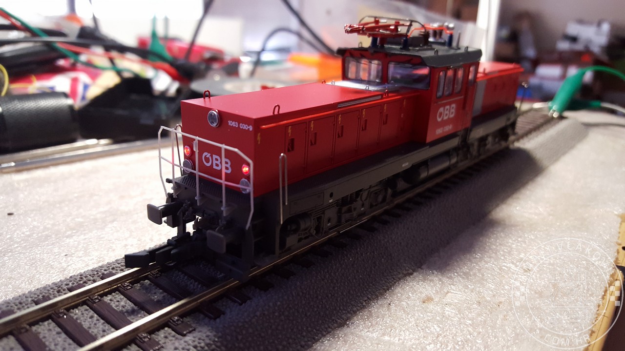

Na kraju, ostao sam dužan komentar na model.
Prekrasan, vozi tiho, krasno svijetli, precizan, LED rasvjeta, mashima pogon... :DROOL
Prvi propust je da se ne može rastaviti kao što su u uputama pokazali,
jer im je promaklo da metalna šasija blokira pomak štiftova prema unutra.
Ok, srećom se može rastaviti odozdola - ali onda cijeli. Uključivši i kinematiku... :BORED
A za ovaj propust na elektronici, stvarno - "Ne znam što misliti" o tako
dobroj firmi... pa sam zato tako i temu nazvao :roll:
Prosječan korisnik je - nemoćan. :shock:
PS1: To sam radio, jer sam uvjeren da bi se dobila ista pločica sa istim problemom,
uz dodatne troškove i znatno čekanje modela. I opet nam je Daco na početku.. . :BORED
PS2: @Bosphorusu za info: C03 i C04 nije dobro micati. Oni su iza ispravljanja i imaju svoju funkciju
filtracije. Tu se bojim da je netko išao logikom sve živo maknuti, što bi opet moglo ukazivati
da ne razumiju baš previše što rade... :DN
C01 i C02 su također stavljeni sa idejom filtracije, samo ne u takvom spoju - ljudi moji... :doh:

Ma sve 5. :handgestures-thumbup:
Moram biti iskren i priznati da sam to brzo našao, srećom mi je to struka.
Dva poteza lemilicom i skalpelom, i to je bilo dolje.
Čim sam stavio DCC i sve je bilo u grobnoj tišini - znao sam da je sada sve ok.
Ali kako to oni mogu prodavati - to mi nije jasno... :shock:
I kako se prosječan kupac izvuče iz svega toga... to samo nebo zna... :roll:
Ovdje sam to htio prikazati kao zanimljivost,
često puta je stvar nepredvidiva - a ne da je DCC ready... :BORED
Probna vožnja - obavezno i svakako!
Mislim da će po gornjoj štreki, onako u polumraku,
prekrasno vijugati i svijetliti svojim krasnim svijetlima.
Zaboravio sam napomenuti, da sam stavio dekoder sa dodatnom funkcijom,
tako da bez prepravljanja uredno rade duga svjetla na F1. :handgestures-thumbup:
A ako ne riješimo jad i gorčinu u Medvedgradu,
još uvijek nam ostaju legendarne hrenovke u nedjelju u Grazu... :happy-partydance:
