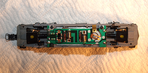

Pozdrav!
Treba mi pomoć! :oops:
Neznam kako digitalizirat lok. OBB 1044! Nema DCC pripremu... :( :oops:
Bio bih zahvalan na pomoći!

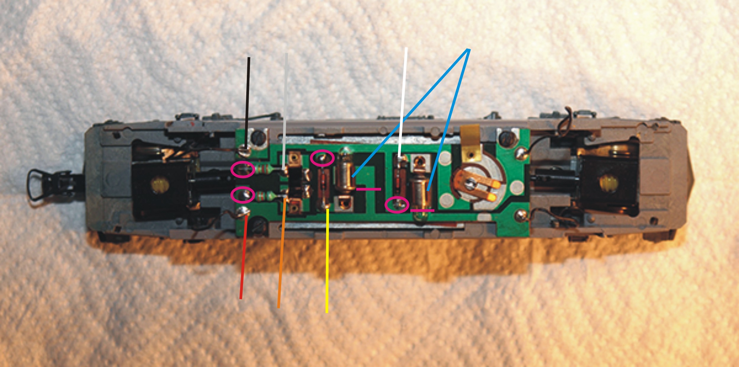

 Post subject: Re: Digital - pitanja
PostPosted: 28 Dec 2012, 09:55
Otprilike ovako
Dakle, prvo odreži 8 pinski konektor sa dekodera čim bliže konektoru.
Sve žice osim zelene oguli 3mm i predlemi.
Zelenu žicu izoliraj.
Izvadi lampice.
Skalpelom odreži na mjestima ravne ljubičaste crte. Prerezani vod NE SMIJE imati kontakt.
Predlemi mjesta za plave žice, tako da prethodno malo zagrebeš skalpelom mjesta gdje ćeš lemiti plave žice.
Polemi sve žice.
Okrugla ljubičasta mjesta znače da ćeš taj element na tom mjestu odlemiti i podignuti
sa pločice. Element na tom mjestu NE SMIJE imati kontakt.
Slobodno ubaci ispod malo izolirke.
Ne vidim sve potrebno da ti odmah kažem kud koja žica ide zbog smjera... :DN
Onda nam treba probna vožnja.
Kabina 1 desno.
MM na desno. Ako loksa ide obrnuto, zamijeni naranđastu i sivu.
Ako svijetli obrnuto, zamijeni bijelu i žutu.
Ako stavljaš dekoder koji sam ti dao, upiši
CV 63 .... vrijednost 3 (za 12V lampicu)
Uživaj i javi kako je uspjelo!

Puno hvala H0modelar!!!
PostPosted: 28 Dec 2012, 12:40
Joined: 15 Apr 2012, 11:59
Posts: 358
Location: Matulji
Radi!!!
Uskoro filmić!!!
Hvala H0modelar :text-bravo:
