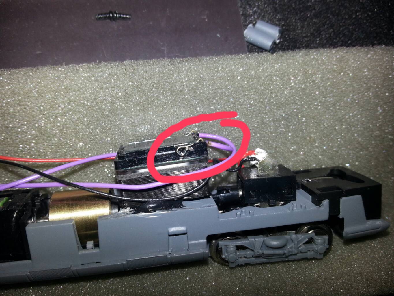

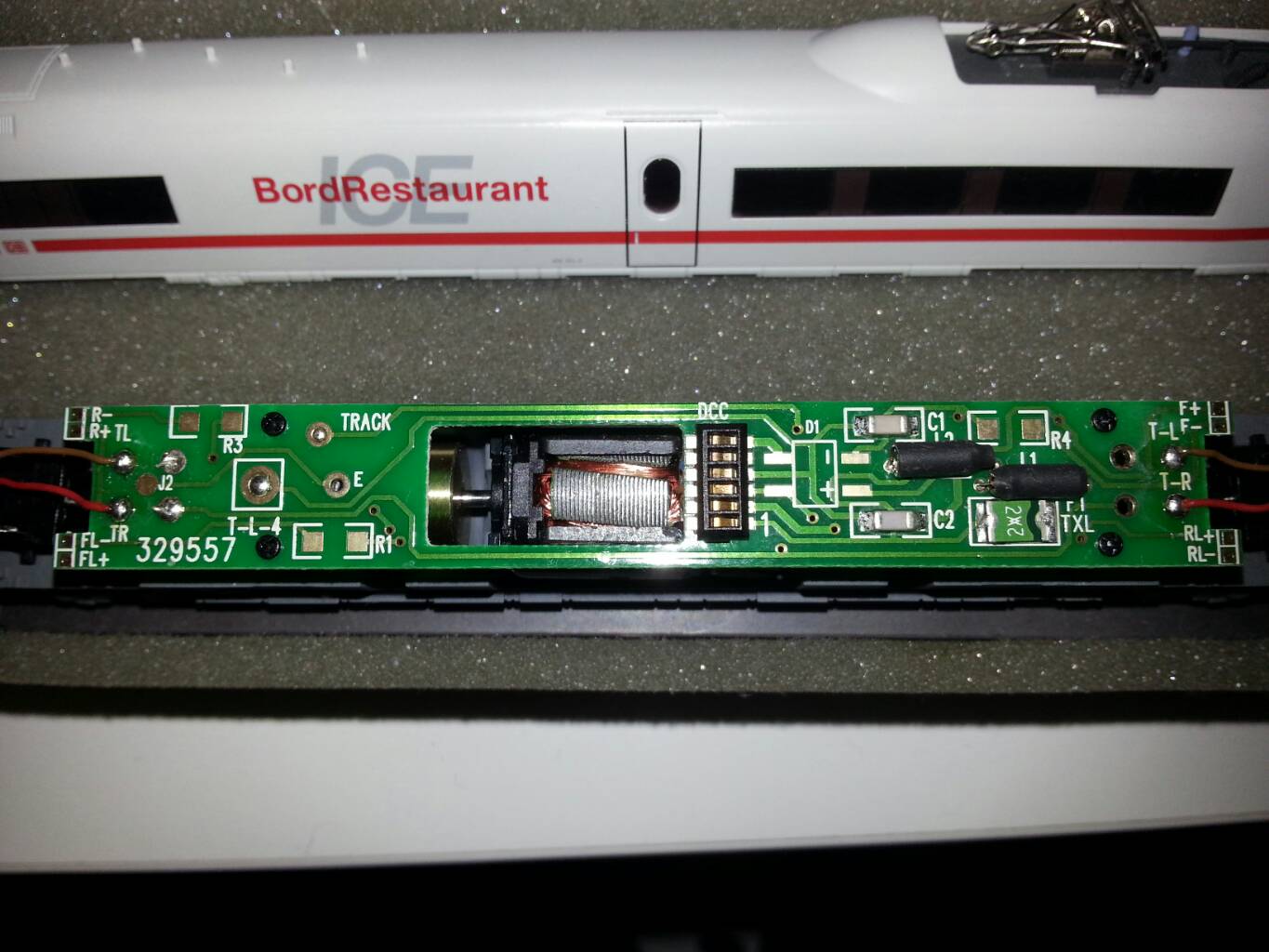

Napokon sam uspio naci vremena ugraditi Sound decoder u Minitrixovi ICE 3 model. Radi se o Zimo MX648 dekoderu s pripadajucim zvucnikom. S obzirom da ima 11 zica prilicno je prostorno zahtjevno sve to strpati unutra.
A unutra je vec plocica s NEM 651 konektorom.

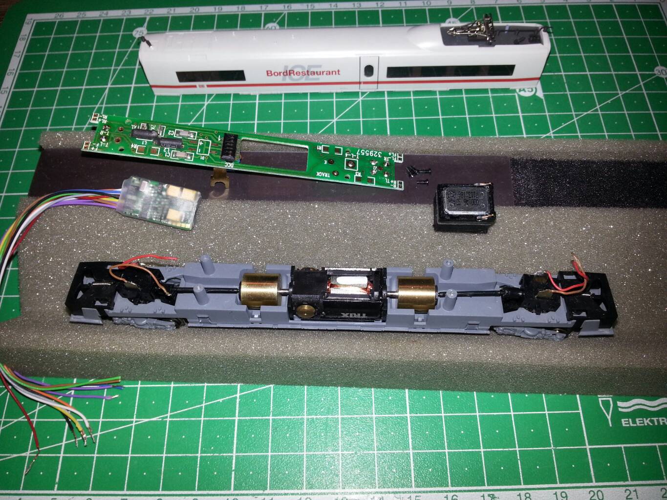

To sam morao maknuti da bi sve stalo.

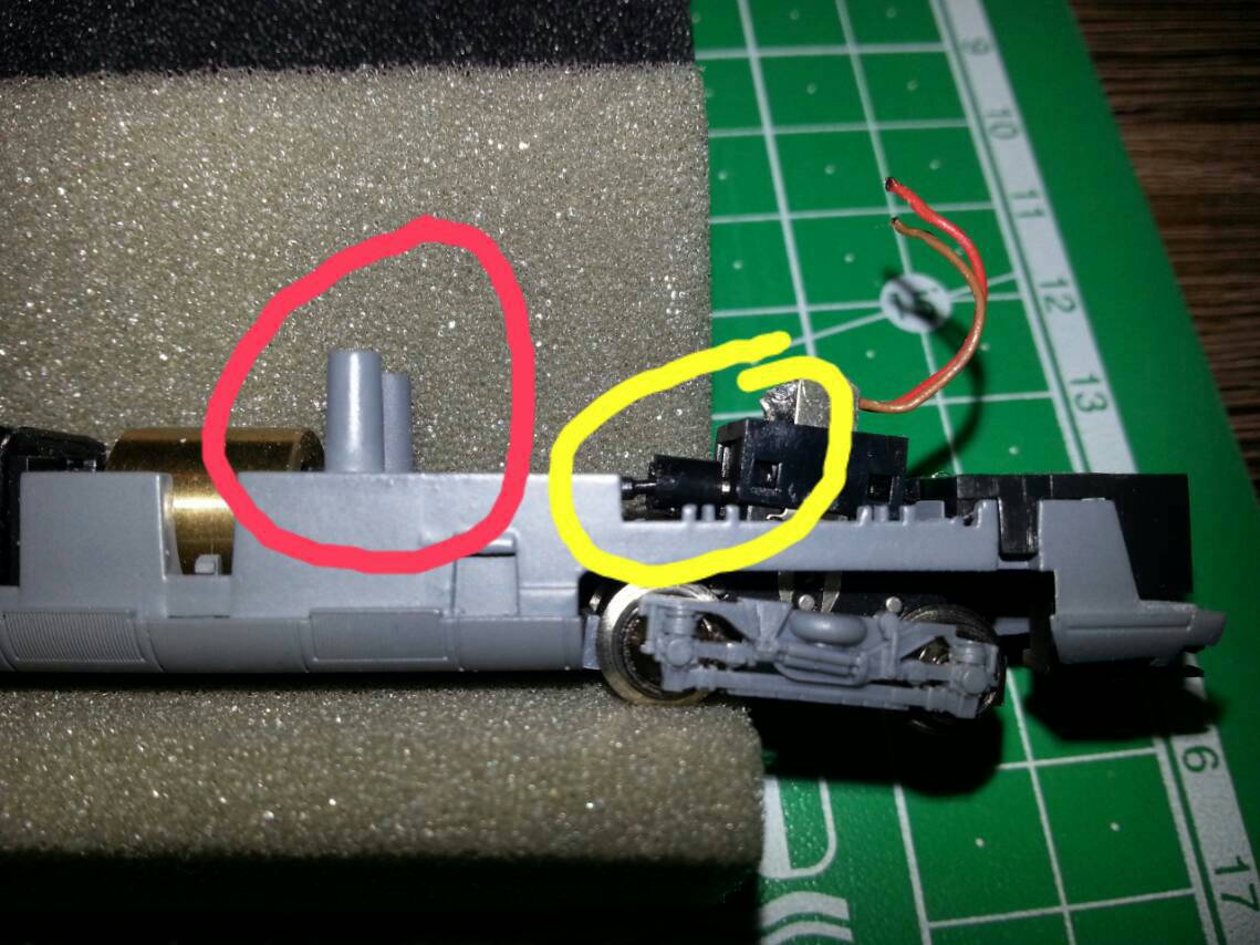

Ali to nije dovoljno da bi stao zvucnik. Smetaju drzaci plocice (oznaceno crveno), ali treba paziti i na kardan prijenos koji izviruje i iznad ravnine gdje ce zvucnik stajati (oznaceno zuto).

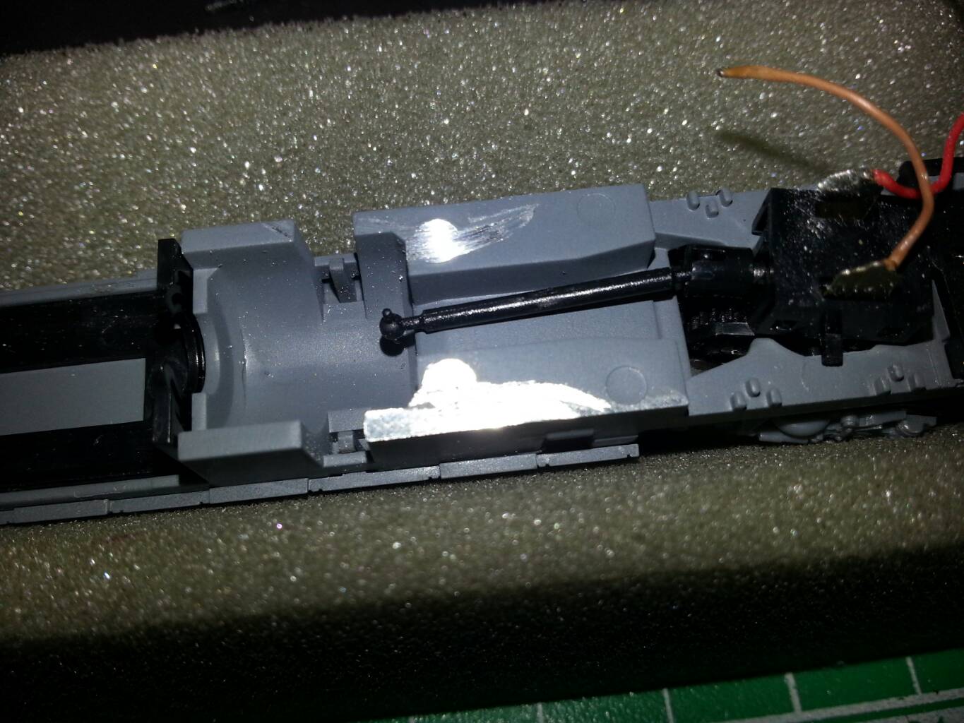

Evo kako izgleda nakon glodanja.

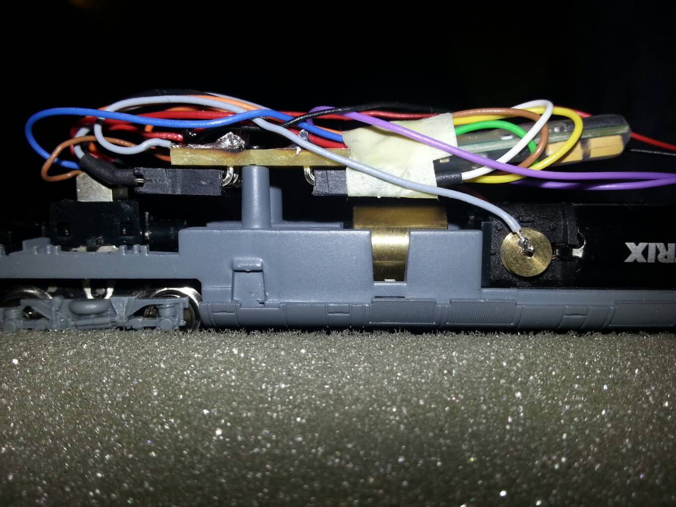

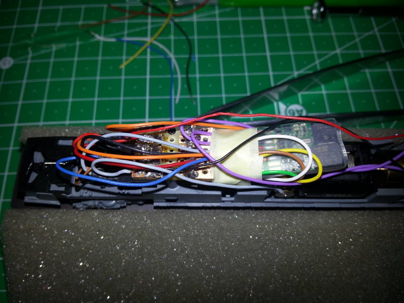

Drugi par drzaca plocice sam odlucio upotrijebiti za svoju plocicu na koju sam zalemio dva 5pinska DIL konektora. Na to sam se odlucio iz dva razloga: da mogu lako izvaditi dekoder i da kasnije lakse razvodim zice za rasvjetu, prednja i zadnja svijetla, a razmisljam i da spojim jedan servo za pantograf. A ujedno cu i dekoder pricvrstiti za jedan od konektora da ne smeta motoru.
File comment: Sve namjesteno
File comment: Prikaz plocice s konektorima odozgora
