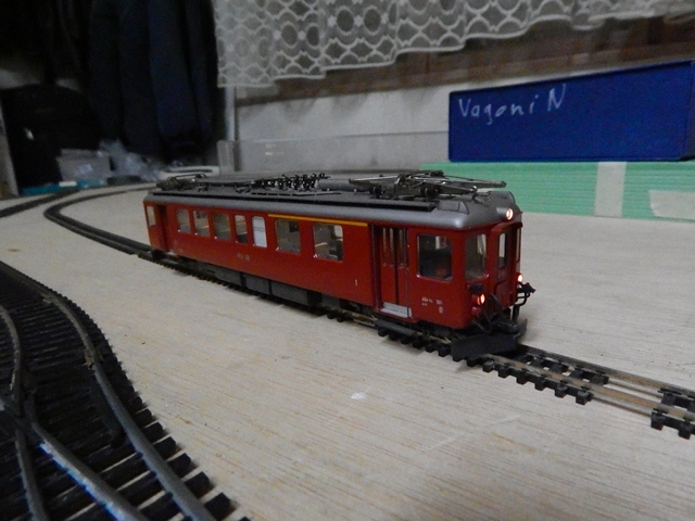

ova tema bazira na to da do sada još(po mojem mišlenju)nisu napravili SMD Led diode u pravom
odtenku boje prave lampe.
Tu moram obrazložit jednu stvar da dioda svetli drukčije nego žarulja na nitku.

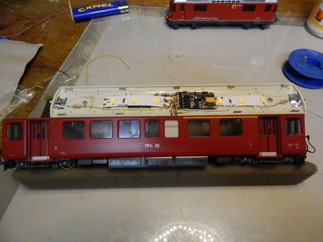

To sam primetio kad sam počeo skupljat uskotračne modele jer mi je jedina opcija bila
ugradit SMD Led diode u njih.Ako osvetlim model koji več od početka ima samo SMD
onda nije problem jer ostane isto na sve lampe.
Glavni problem mi je bio osvetlit Bemo modele koji imaju več tvorničko lampe,
ali zbog malog mesta u njima sam uvek pustio njih unutra jer inače bi mogo za svaku ugradit po
6 komada ali kad imaš več puno modela onda to košta.

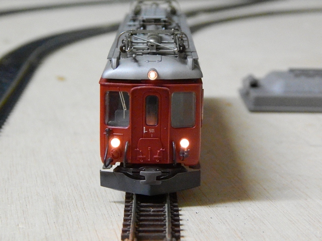

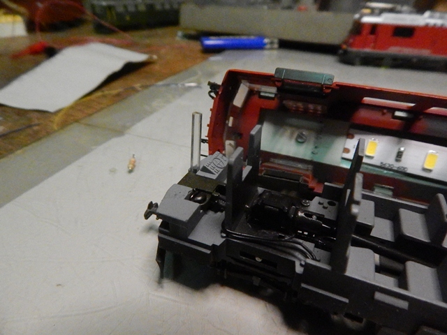

Največi problem je bila gornja lampa na njemu,jer uvek svetli slabije zbog svetlovoda u modelu pa dojde do gubitka na njemu,mogao bi da ubacim SMD ali nebi bila niansa ista.
evo razlike

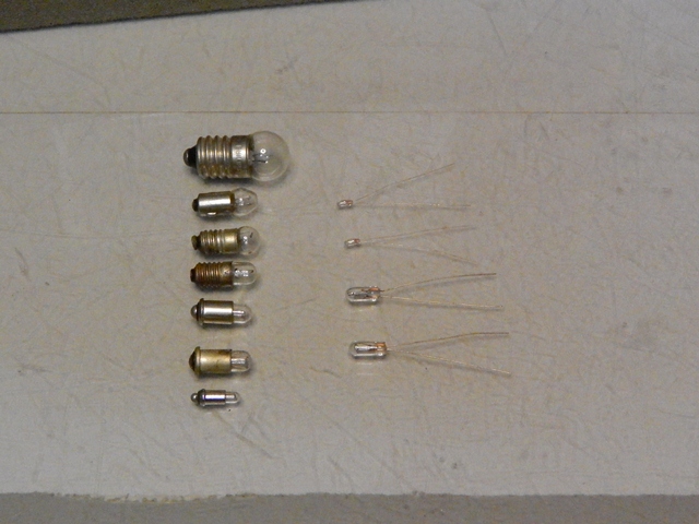

zbog toga sam išo na potragu ali obstoje mikro lampice,da i došle su po povoljni ceni
usporedba sa drugim lampicama koje su u našim modelima

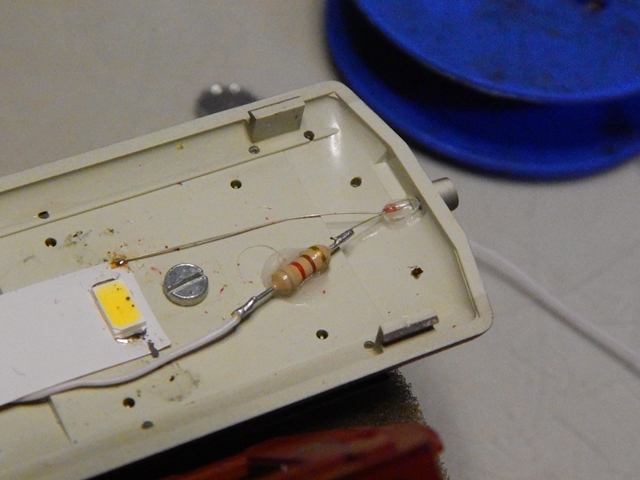

tu moram napomenut da lampe rade strikto na 1.5 Volti,zbog toga obavezno treba dat predupor
kao kod SMD Ledicama.Po istraživanju je najbolje dat 800-860 Ohmski upor da su onda u isti jačini
prema drugim lampama na 12 Volti za veču voltažu treba jačeg
i ugrađena lampica
i prijetoga onaj svetlovod koji ne radi baš najbolje

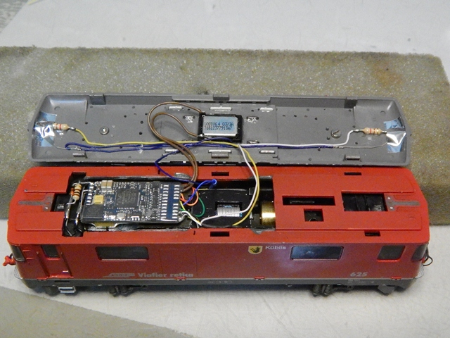

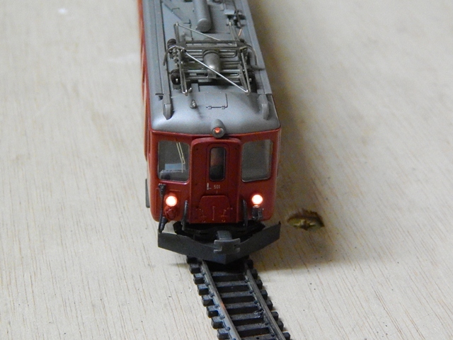

i složeni model sa svim dodacima i zaštičenimi lampicama da ne sveti svugda po modelu
i na kraju nesloženi model sa drugim rezultatom
i sa druge strane
evo tolko o tim lampicama

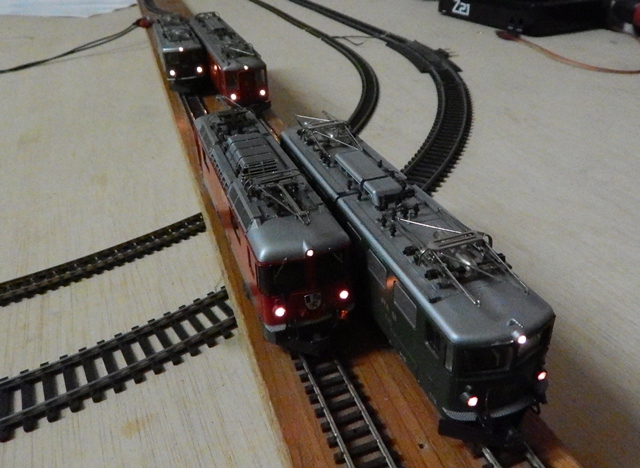

evo danas završio sve prerade na tim lokomotivama,
zadnja u tom je bila Ge 4/4 II
i sve lokse skupa posle prerade
sad se vidi razlika velika da je sad drugo

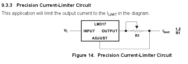

Sini je to po običaju odradio - :clap:
To je jedini način da boje budu iste... :handgestures-thumbup:
Samo par savjeta, za one koji možda ne znaju...
Te lampice imaju dosta zahtjevne i stroge uvjete rada.
Njihova trajnost je relativno mala i jako ovisi o radnoj struji.
Jako su osjetljive na razliku napona/povećanje struje, i ponašaju se vrlo nelinearno.
Bilo kakvo preopterećenje od samo nekoliko mA, dovesti će do brzog pregaranja.
Također, pazite ako ih projektirate za neki izvor napona DCC-a, jer će na drugom sustavu,
sa samo malo višim naponom - vrlo vjerojatno pregoriti.
U takvom slučaju, kada je samo otpornik taj koji definira radnu struju, bilo kakva promjena
radnog napona prema dolje (zbog opterećenja i sl.) značiti će direktno prilično vidljivu razliku rasvjete, "žmirkanje".
Jedino pravo rješenje za njih je regulator napona u spoju strujnog limitera, neka SMD varijanta.
Tada nije bitno koliki je ulazni napon, jer je struja konstantna na zadanu vrijednost.
U pravilu, ne bi trebalo ići na više od 85% nazivne struje.
LM317 3-Terminal Adjustable Regulator
Ako se ovo sve poštuje, onda te male lampice mogu biti lijep i upotrebljiv izvor rasvjete.
