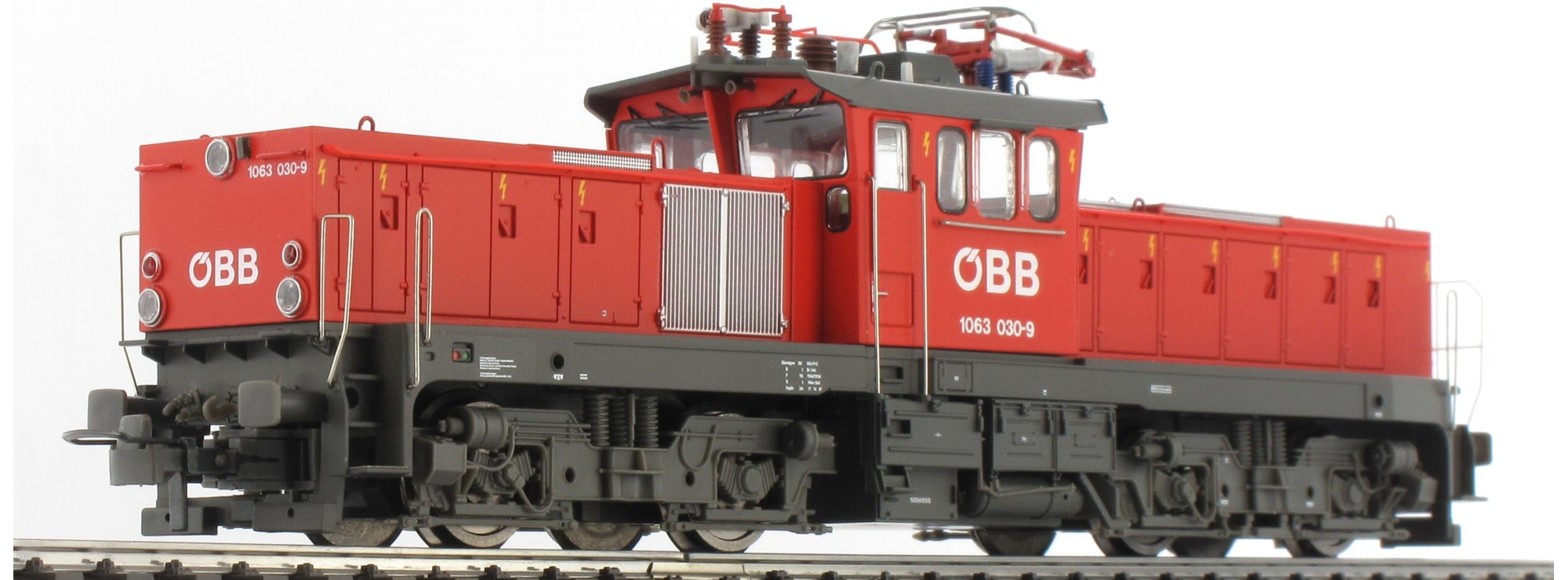

Priča počinje tako što smo se zadnji četvrtak našli i napravili uvertiru vožnjama
za događanja iduće nedjelje, koja će sva biti u znaku Austrije i Semmeringbahna u modelu.
Za tu priliku, donio se Austrijski vozni park i imali smo prvu vožnju novog Dacinog 1063.
Model je stvarno briljantan, no o tome ćemo poslije.

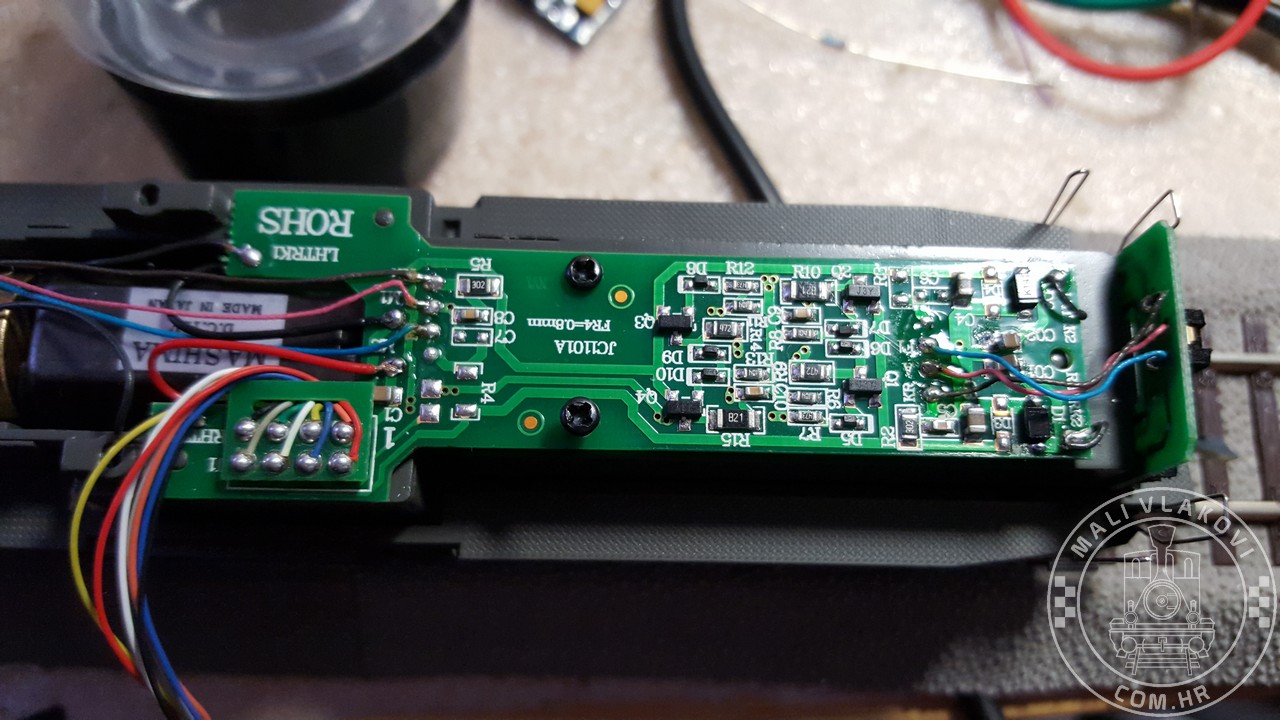

Bio sam uvjeren da je neki sitan detalj promakao u završnoj kontroli,
pa da ću rastavljanjem to uočiti.
No ništa od toga.
Rastavio sam sve, provjerio instrumentom sve veze koje trebaju i ne smiju imati kontakt,
provjerio štampanu pločicu odozgora i odozdola.
Sve je u redu, a stvar ne radi! :BORED
Što vi mislite?
Evo fotke elektronike...
PostPosted: 08 Nov 2015, 12:16
Joined: 01 Dec 2013, 20:19
Posts: 530
Location: Parižlje
:think:
Možda je na štampanoj pločici loš - hladan lem?
Probaj na malo savinuti pločicu, pa če se pokazati greška, može biti i da je pločica - barna veza na pločici puknuta pa nema kontakta.
Ako je sve pravilno spojeno ne vidim razloga zašto nebi radilo.
Jeli konektor za dekoder dobro zalemljen?
Nadam se da nije nešto drugo u pitanju i da češ je usposobiti za vožnju :pray: .
Lp,
Sebastjan
Lp,
Sebastjan
Modelne železnice
PostPosted: 08 Nov 2015, 12:38
Hvala Tjan na pokušaju pomoći! :handgestures-thumbup:
Tjan70 wrote:
:think:
Imamo previše spoja, a ne premalo... :lol:
Šalu na stranu, da je hladan lem - nešto ne bi radilo.
Pogledao sam - svi spojevi su besprijekorni.
Lemljeno je u lemnom valu... :BORED
Probao sam, ali ne pomaže.
Mislim da je isto kao i gore... ne bi imali spoj - a ne da ga imamo tamo gdje ne treba. :mad:
On je dosta labav sa dosjedom kratkospojnik, no to ovdje nema veze.
Isto cvrči i kada sve maknem iz konektora. :shock:
Provjereno na 2Mohma području, imeđu RAILova (crvena i crna) i bilo koje druge
žice na konektoru - nema spoja!
U bilo kojem smjeru... :BORED
Lp,
Sebastjan
Hvala ti!
PostPosted: 08 Nov 2015, 12:52
Joined: 16 Sep 2012, 23:14
Posts: 568
Imam malo iskustva kad je struja u pitanju no s obzirom da sam nedavno slagao adapter po narudžbi i digitalizirao loksu mislim da mogu dati par ludih savjeta. :EL
Iskreno ako lokomitva vozi i lampice svijetle onda definitivno struju dobiva na trošila koja treba. Problem nastaje kada se s njom upravlja u digitalnom načinu rada.
Mislim da je tvornčka greška u komponenti na pločici.
Trebalo bi isprobat motore, da se vidi dal bacaju iskru i u kojem režimu (analogni/digitalni) se više griju. :think:
Imam jednu suludu ideju, a ta je da se pločicu zapeče u pečnici na 180-200°C u vremenu od 5-10 minuta. Može se uzeti.
Postoji i blaža varijanta, a to je da ga se zagrije uz pomoć sušila za kosu ili stavi na radijator na temperaturu od oko 80°C.
Vjerovali ili ne tako sam popravio matičnu od računala.
Možda od rada materijala pri promjeni temperature sve "sjedne" na svoje mjesto. :BLACK-:
Na tu ideju dolazim jer ni sam H0modelar nezna što nije u redu. :shock:
Možete još probati zapeči ili kupiti novi dekoder. Priča košta 50-tak eura.
PostPosted: 08 Nov 2015, 13:15
Hvala ti na trudu! :handgestures-thumbup:
Marko moj, ja za sada odbijam "ćiribu-ćiriba" rješenja i pokušavam logikom nešto zaključiti. :GUN
Tvoja konstatacija da je greška u tvorničkoj pločici je jedino logički točna!
Jer kada sve dodatno maknem sa nje, ona i dalje radi problem.
Ove kombinacije sa motorima koji se griju, iskre, vibracije... hajde nemoj dalje... 8-)
Imamo jedan motor i kada loksu stavim na DCC, bez dekodera i jumpera, imamo problem.
Dakle, tada ne mogu raditi niti svjetla niti motor, a već smo u problemu...
Varijanta sa zagrijavanjem je ok kada nemaš spoj ili je hladan lem.
Grijanjem se materijal raširi i ostvari se kontakt.
No ovdje imamo "previše kontakta", a ne premalo... ;)
:BORED
PostPosted: 08 Nov 2015, 14:24
Posts: 3416
Probaj odlemiti kondenzator na motoru jer on zna napravit sranja pa ne radi onda kak treba.
to mislim od dekodera pa do motora,mora da je na pločici.
tu je ESU haklavi!!!!!
PostPosted: 08 Nov 2015, 14:37
Istina, BEMF ima problema sa kondenzatorom na motoru. :handgestures-thumbup:
Ali motor ne dobija napon dok je upravljač na nuli! :GUN
I drugi problem, sve to se dešava i bez dekodera... :BORED
@ mora da je na pločici
I moja logika to kaže! :handgestures-thumbup:
PostPosted: 08 Nov 2015, 16:27
..koja smola i noćna mora! :doh:
Da li imaju kakav servisni centar za poslati upit? :think:
PostPosted: 08 Nov 2015, 17:31
Da, to bi bilo jedno od mogućih rješenja. :roll:
No, to bi značilo da ćeš u najboljem slučaju izgubiti svu prednost akcije
koju si uspio ostvariti - i uz to biti bez lokse... pa dosta vremena. :GUN

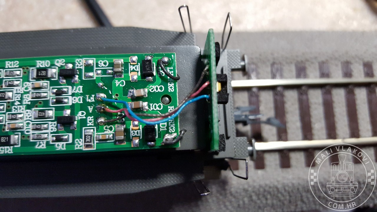

Evo još jedna foka, bliže, za neke ideje...
