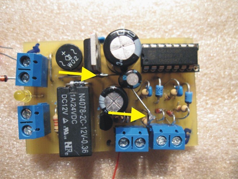

Primam dosta upita vezano za modul povratne petlje, pa evo da ponovo malo obradimo tu temu.
U jednom nedavnom razgovoru sa tvorcem tog sklopa, došao sam do ideje kako svima pomoći.
On nije član ovog foruma, pa slobodno meni šaljite upite na mail, koje ću mu ja proslijediti. Tada ćete direktno sa njime stupiti u kontakt.
Nekim ljudima je modul radio, ali nekima i nije.
Nakon što je nekoliko ljudi imalo probleme sa tim modulom za povratnu petlju, došao sam u priliku provjeriti što se tu dešava.
Dobio sam dva modula i krenuo u ispitivanja.

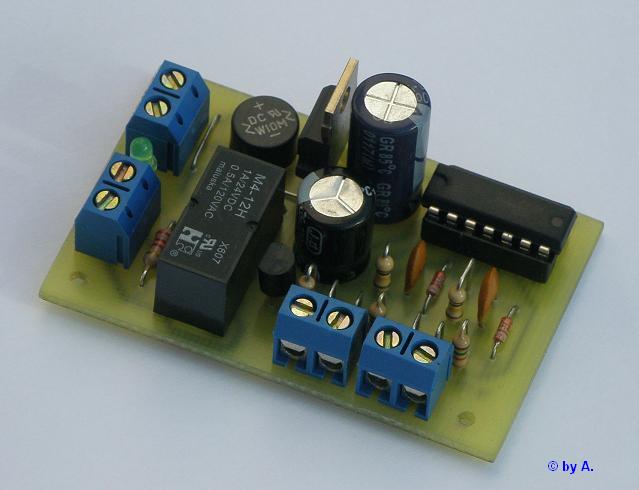

Ovako modul izgleda u originalu
PostPosted: 02 Feb 2013, 18:44
Sama pločica je korektna, i na svim pinovima IC-a su bili naponi i signali prema shemi i očekivanjima.
Uz modul sam dobio i još jedan IC, koji se jednako čudno ponaša. Uz to, imao sam i drugi modul, koji isto tako radi.
To je značilo da je definitivno problem u IC-u ili njegovom okruženju, jer je nemoguće da se svi isto ponašaju bez nekog razloga.
Dakle, modul ne reagira na SET i RESET komande i prilikom uključenja odmah je pin 1 na + naponu. Rele uključi, led svijetli.

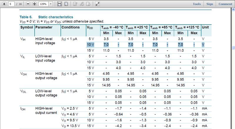

Provjerom dokumentacije IC-a od philipsa (to je zapravo NXP), uočio sam prvi problem.
4013
Odnosno, posebno ovo osjenčano plavo
PostPosted: 02 Feb 2013, 18:49

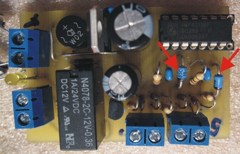

Dakle, za prebacivanje stanja treba biti na 12V napajanju (iza 7812) barem cca 9V, a mi imamo zener od 5,6V, koji ograniči na taj napon.
Napon je prenizak za pozitivni brid okidanja.
1. Zamijenite ove diode od 5,6V sa recimo 12 do15V

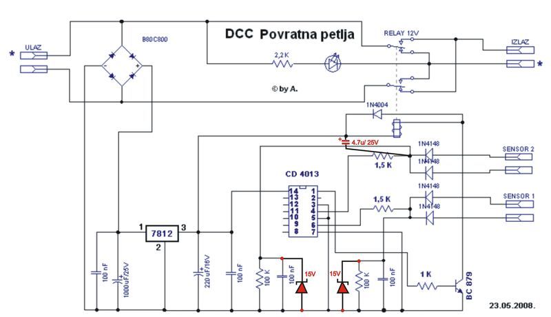

Znači sve promjene, na shemi izgledaju ovako
PostPosted: 02 Feb 2013, 19:16
Kada se stave 15V zener diode i elko 4.7u/25V na spomenute pozicije, sklop radi pouzdano i predvidljivo.
