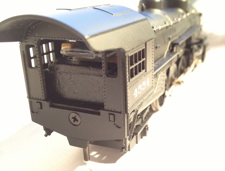

Evo prikaza jedne jednostavne "digitalizacije", da svi dobe volju i sami to napraviti... :BULBAR
Ovo je loksa koja se radi

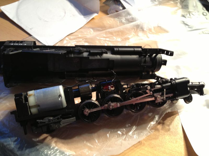

PostPosted: 09 Feb 2013, 21:20
Kada se otvori, čeka nas ovo

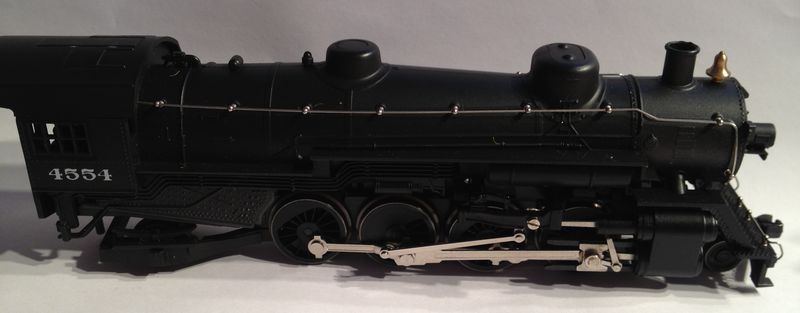

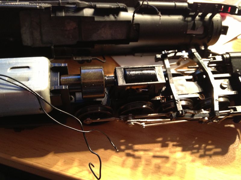

PostPosted: 09 Feb 2013, 21:21
Ovo je instalacija koju moramo razdvojiti
PostPosted: 09 Feb 2013, 21:23
Sve žice maknuti sa srednjih kontakata kotača

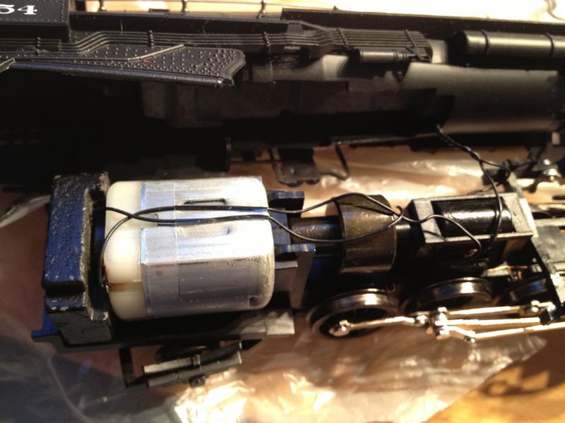

PostPosted: 09 Feb 2013, 21:27
I eto nas na ugradnji.
Plava i bijela na prednju lampicu, crvena/crna na izvode kotača, naranđasta/siva na motor.
Dekoder zalijepimo sa obostrano lijepljivom tesa trakom na svoje mjesto.
PostPosted: 09 Feb 2013, 21:30
.. i proba!
Motor se vrti u dobrom apsolutnom smjeru, i sve radi ok.
To je to...
Spojeve izolirati i fiksirati.
Da se smanji broj žica na minimum, ja sam direktno spajao na motor i maknuo
žice koje se ne koriste.

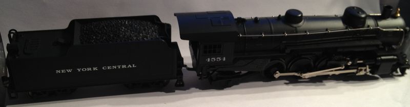

PostPosted: 09 Feb 2013, 21:32
Sve zajedno izgleda ovako

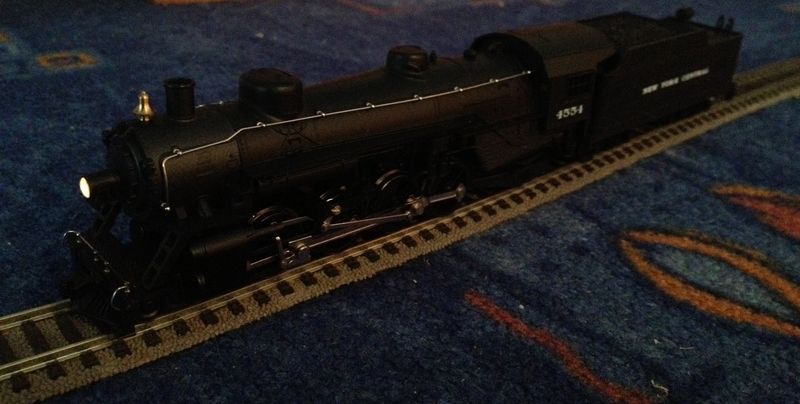

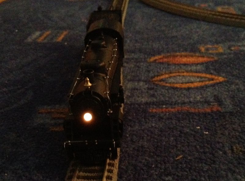

Proba svjetla
