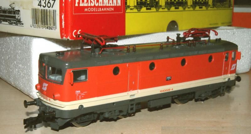

Evo što vas čeka, ako odlučite digitalizirati jednu od zadnjih serija Fleiscmann lokomotiva sa "rund" motorom.
Ovo je model

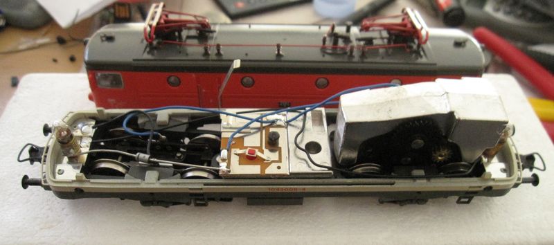

Kada otvorite kučište, čeka vas ovo

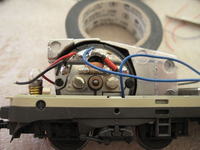

Ovo je motor kojeg treba malo urediti

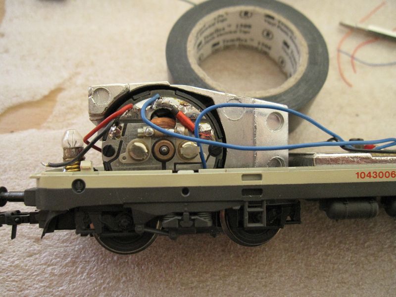

PostPosted: 27 Feb 2013, 22:50
Preinaka izgleda ovako

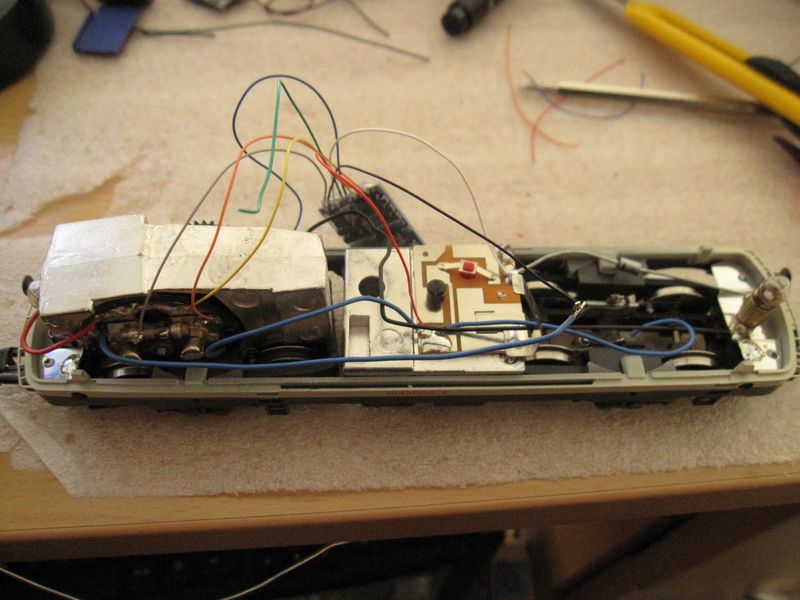

PostPosted: 27 Feb 2013, 22:52
Pospajate žice po klasičnom rasporedu
PostPosted: 27 Feb 2013, 22:54
Nakon probe da li je sve u redu i smjera vrtnje motora, malo posložimo žice.

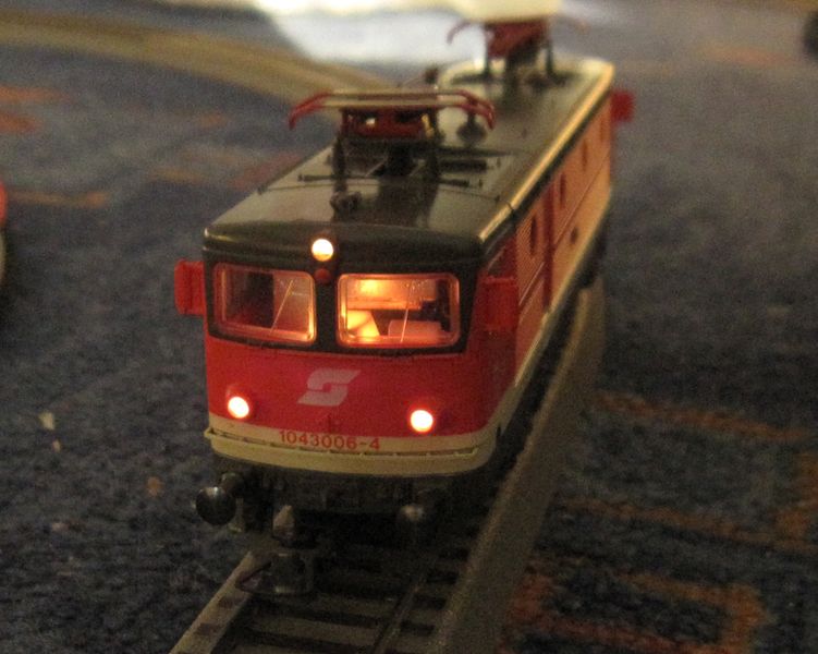

Slijedilo je podešavanje vožnje i rasvjete.
Ovaj motor je specifičan i treba jako smanjiti K i I parametre upravljanja.
Isto tako, zbog 12V lampice, smanjite napon funkcijskih izlaza na 60%
Tada to izgleda ovako
