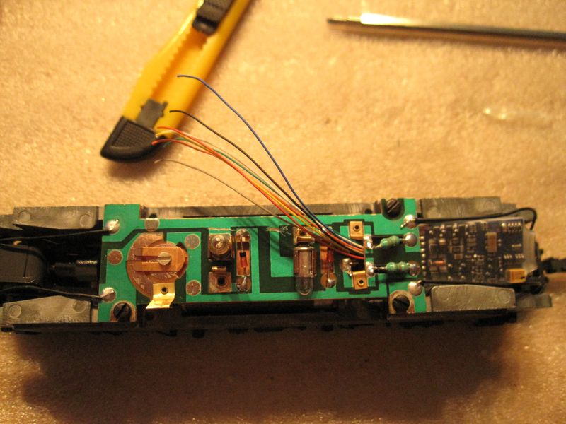

PostPosted: 19 Feb 2013, 20:57
Sada mogu sve žice biti skraćene na svoju duljinu i sve se može spojiti
