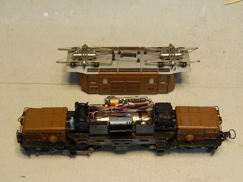

ako se sečate prva prerada mi je bila na Bemojevoj loksi Ge 6/6 Krokodil
i ugrađen motor Faulhaber
i sve ugrađeno sa soundom i kondezatorima
model od onda vozi sasvim drugačije,najbolje je to videt uživo

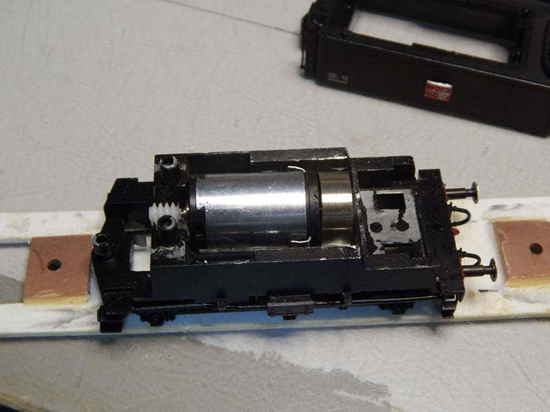

.....nastavak sa JŽ 35-166
ovu lokomotivu svi znate,zbog jednostavno slabe vožnje je i tu več bila prarada na ovoj lokomotivi
ali sa drugim motorom od mabuchi-ja pa se isto pokazalo za malo bolje od orginala ali nisam bio
nekako zadovoljan pa je i tu odma došla odluka za bolji motor ali je taj od Maxom-a,
a to zbog toga jer je mali snažan i ima zamajac što je kot orginala nije bilo moduče ugradit.
U obzir da je trebalo i tu malo glodat samu šasiju nije bio to neki veliki problem da se preradi,
evo upasan motor
i sve spojeno i ugrađeno

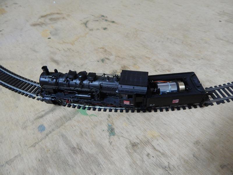

i prvi probelauf ako je sve ok
i jedan video njene prve vožnje
vozi fenomenalno u svim brzinama.

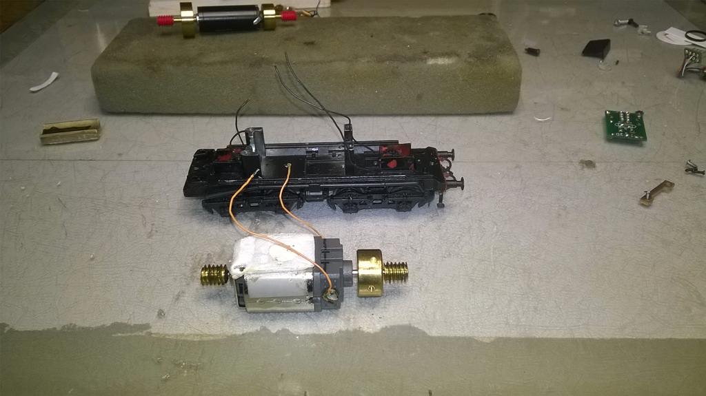

neda meni vrag mira ni danas,pa sam mogao da rasturim 33-ko
ovak je to do sad izgledalo unutra

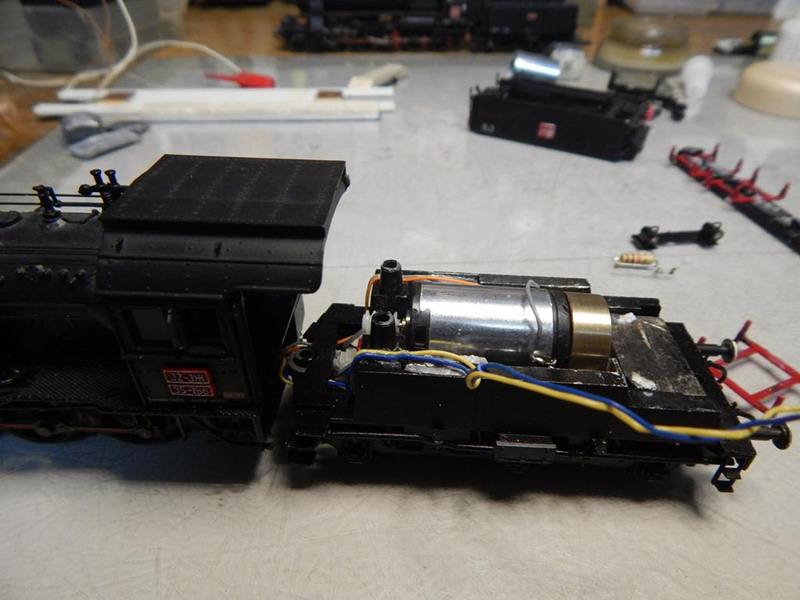

i stari motor
a sad sa novim Maxon-ovim motorom
sad to treba zalepit sa Epoxi ljepilom i sačekat do sutra,
onda dojde kompletna nova inštalacija,do tada

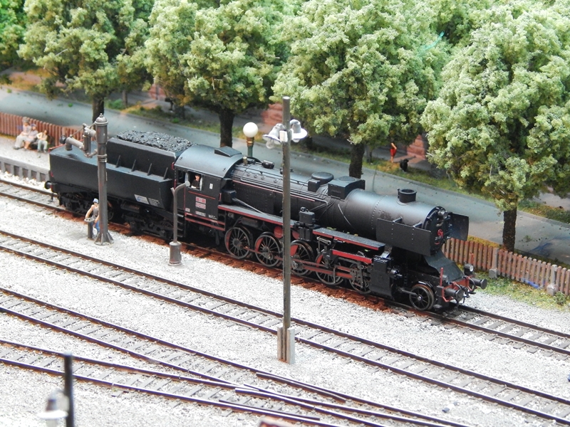

Evo mojeg priloga u ovoj temi.
Svi znamo da Maerklin/Trix ima zvuk kao mlinac za kavu... :BORED
No to postaje potpuno druga priča sa novim motorom 8-)
Evo modela
