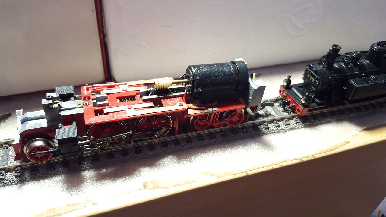

I novi motor na mjestu:

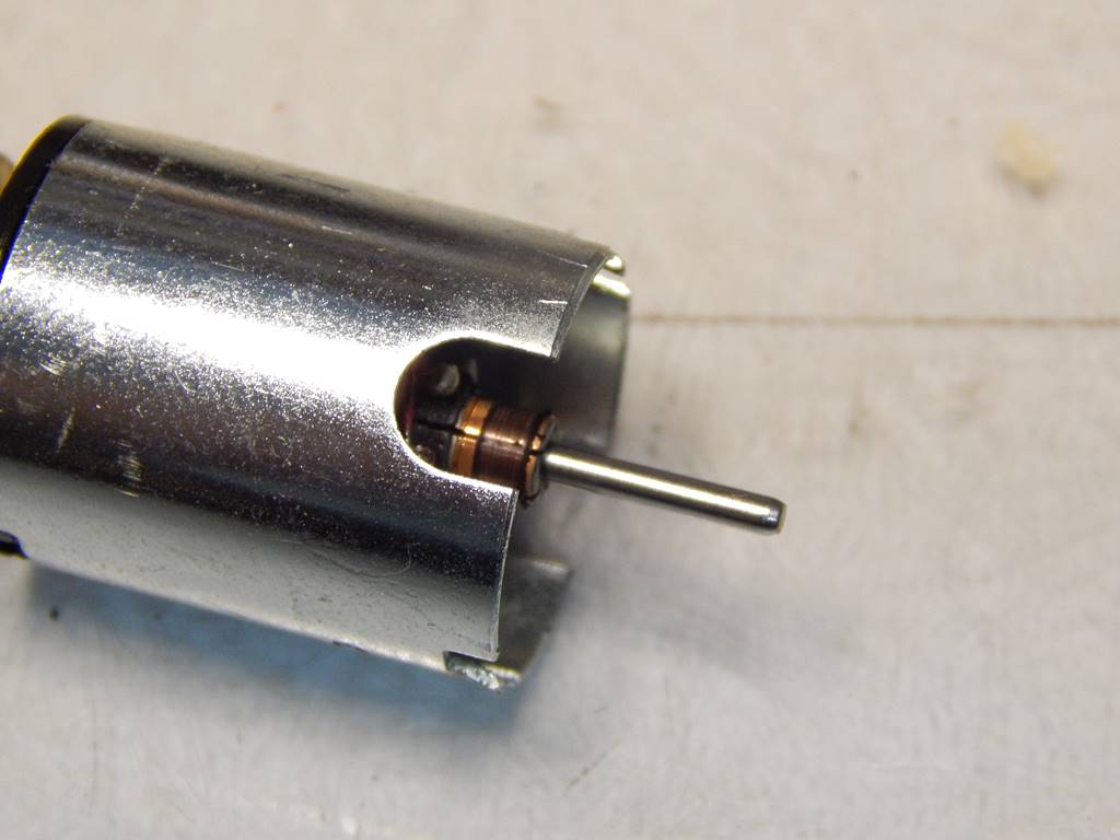

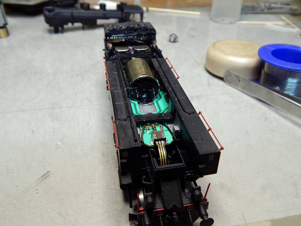

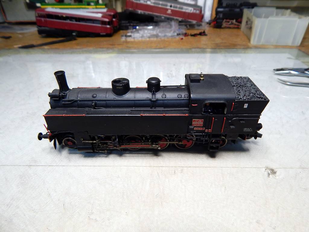

evo došel je cajt da se i u JŽ 53 poslovi orginalni motor,a to zbog toga jer se scvrl,
novi je bil nabavljen več duže vreme samo nije bilo vremena za promenu,
ali danas sam imel goste pa da je provozam za demonstraciju,dogodilo se to da je kroz kabinu
lepo prodimila kak se šika,hvala bogu da su ESU dekoderi zaštičeni protiv takvih pizdarija.
Kad su gosti otišli ja na posel
evo pacienta

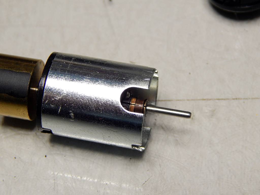

i rastureni motor
i slika bliže de se vidi razlog zakaj je izdimil,probijanje na kolektorju,
to sam več negde napisal ali se ne sečam u koji temi da ti motori od Rocoja u zadnje vreme
nisu neki kvalitetni prije kvantitetni,ajd nek se to dogodi u jednoj ili dve loksi ali ne u skoro svakoj
Roco loksi koja je nova i nije vozila više od 40-50 sati,i to zapažam da se dešava modelima koji su građeni
od 2010 dalje,jer je onda Roco isto počel radit u Kini modele.

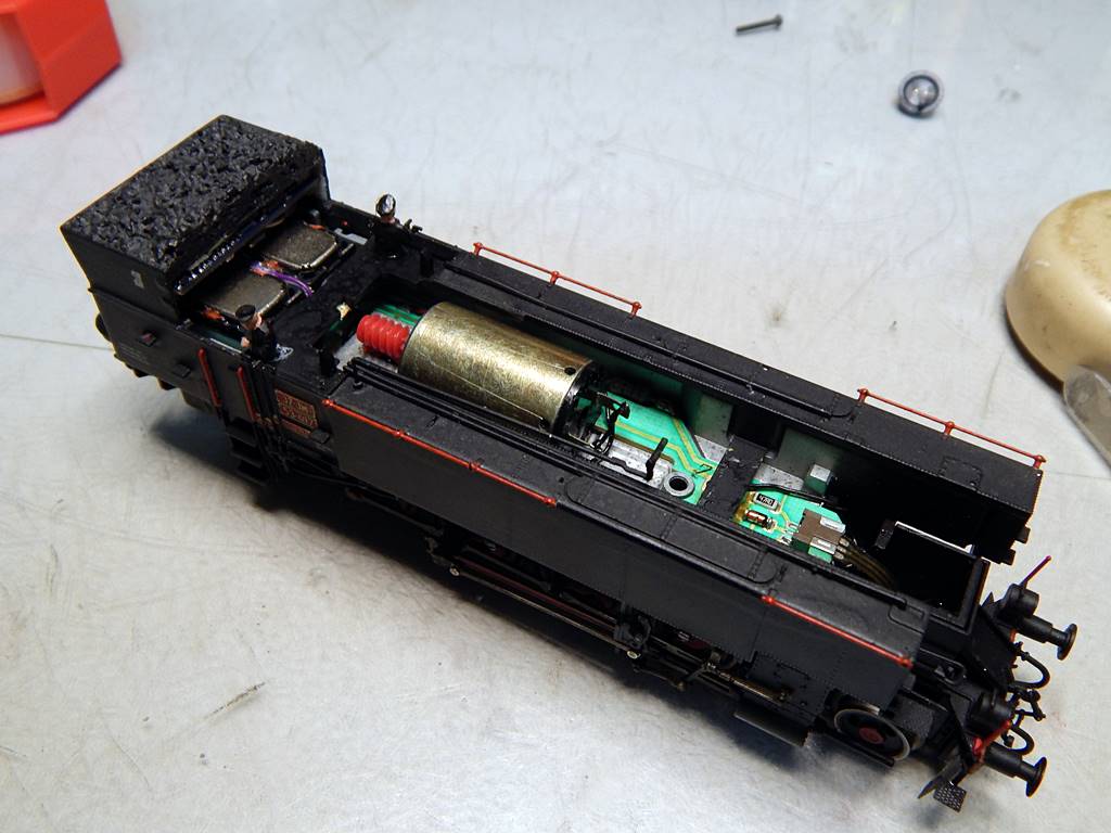

da se vratim,evo novog Faulhaber motora ugrađenog
jedino kaj treba uradit da se na dekoderu promene parametri za motor,
da vozi ko po margarini,a to u kratkom,do tada LP Sini
