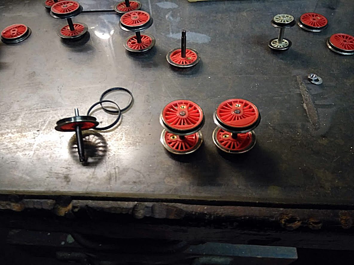

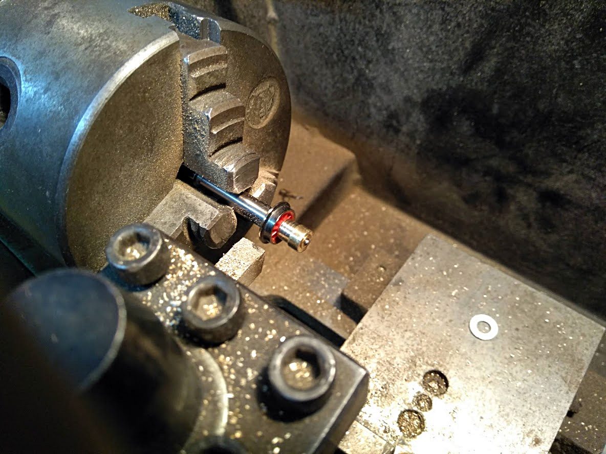

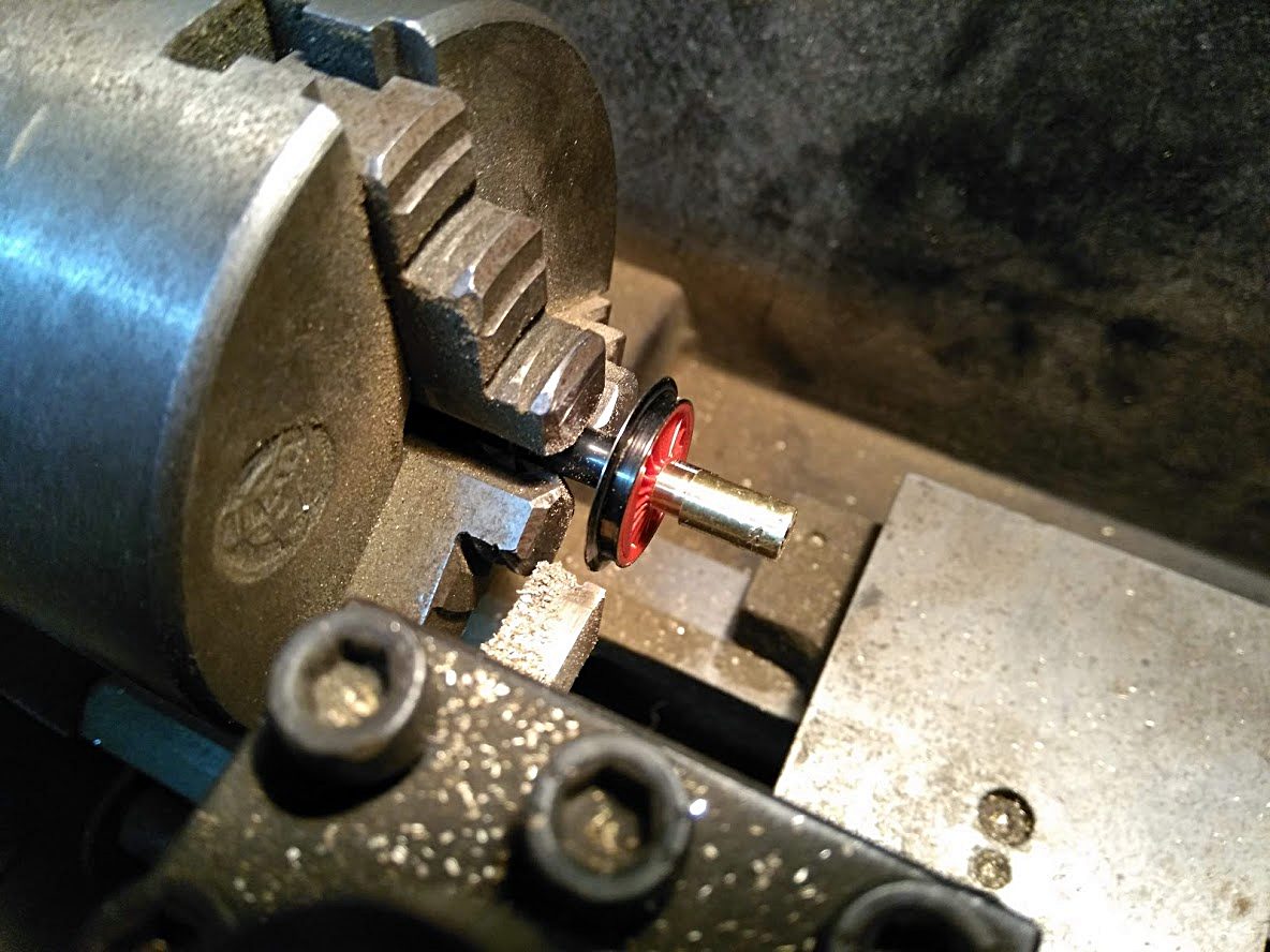

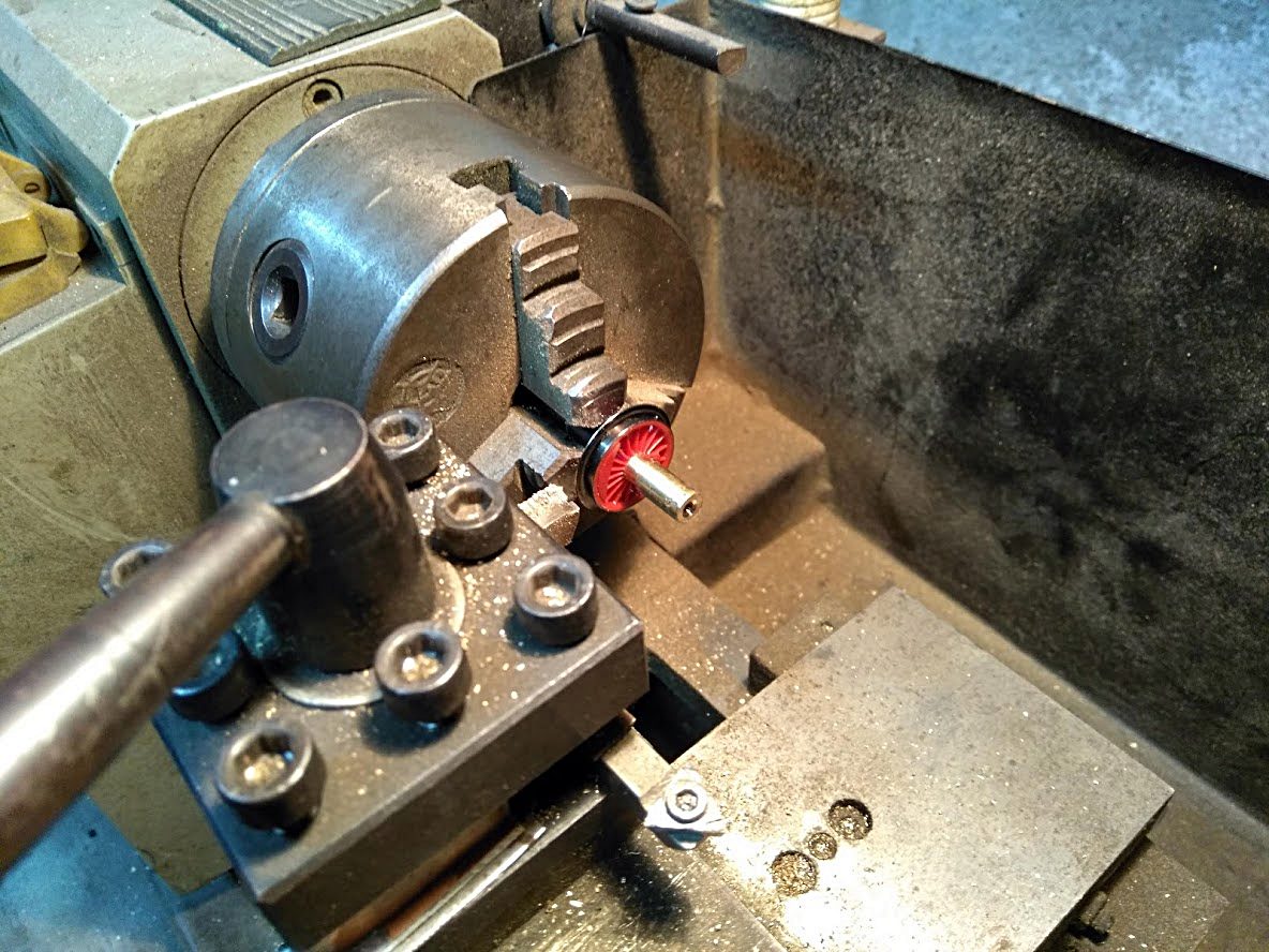

a radi se o glodanju ili po naše struženu kotača iz AC na DC
svi znamo da su AC kotači veči po vencima pa dolazi do problema kad se loksa preradi na DC
grdo vozi po novijim pofilima od 2,1mm visine Roco line,Pecp code 80 itd,
po 2.5mm bi išlo ali su problem skretnice,jer na AC profilima je i venac deblji i zapinje
evo kak sam to odradil

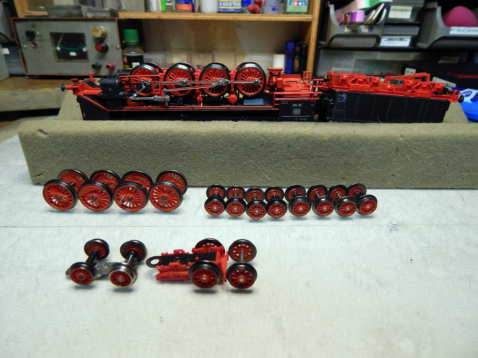

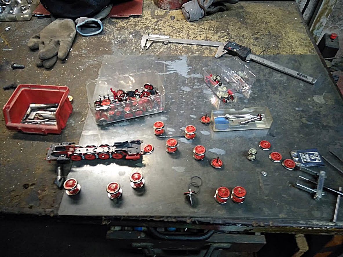

prvo rasturit kotače,ima toga i više da nebi kaj za j...l(to je slikano sa telefonom kad sam to radil)
glodanje-struženje
i obrađeni kotači,sve ji treba stavit natrag u razmak 90 stupnjeva za štange

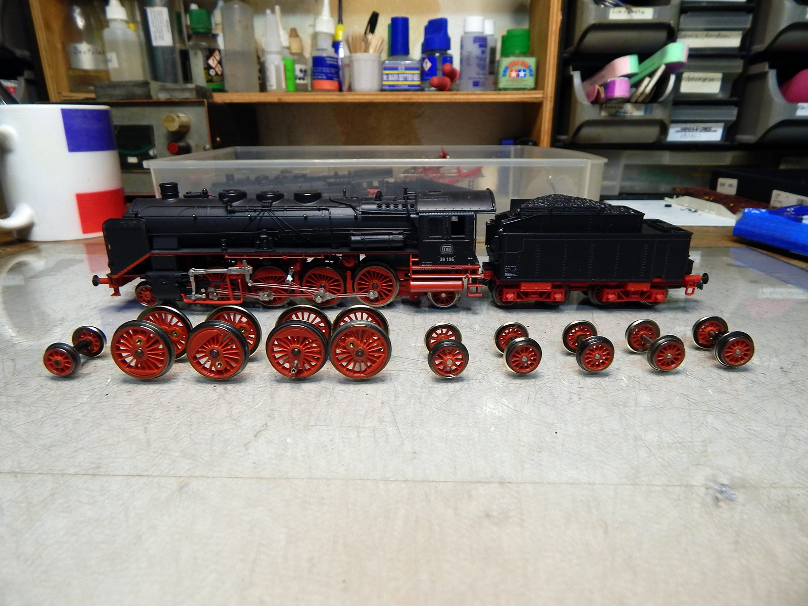

sklop kotača posle obrade
nastavlja se.......
PostPosted: 21 Nov 2019, 21:31
Posts: 3399
.....nastavak

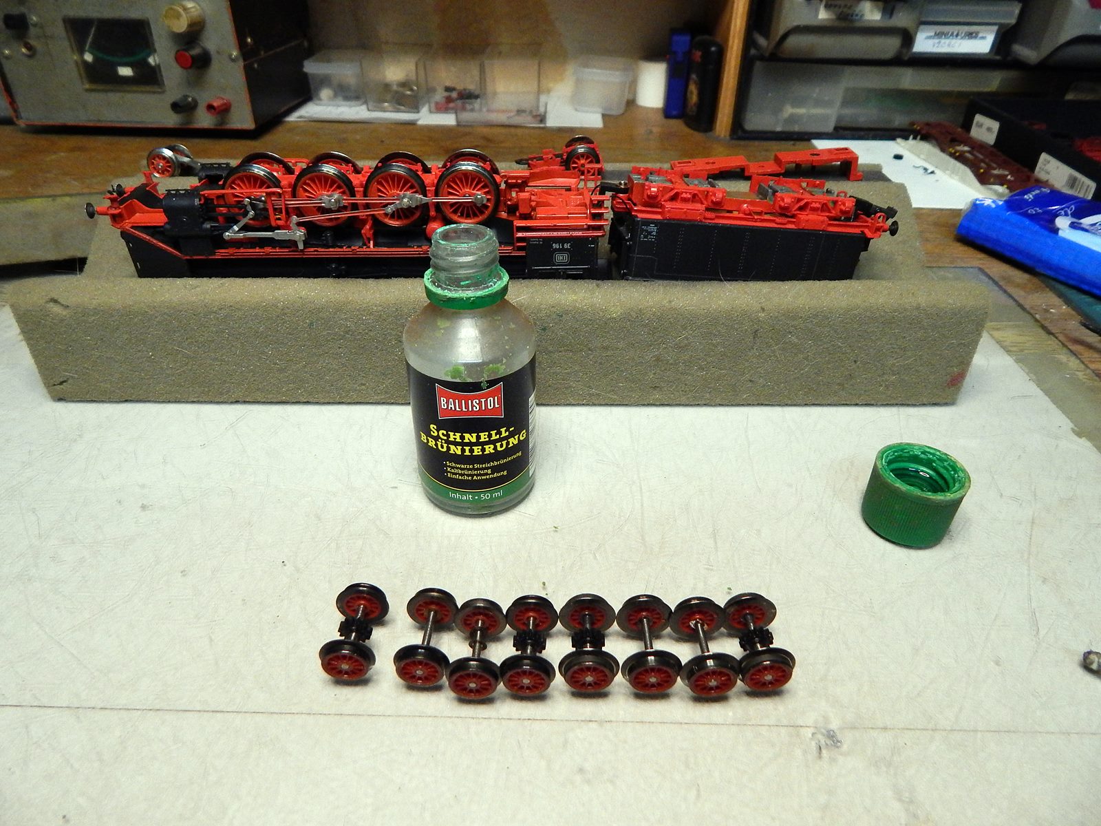

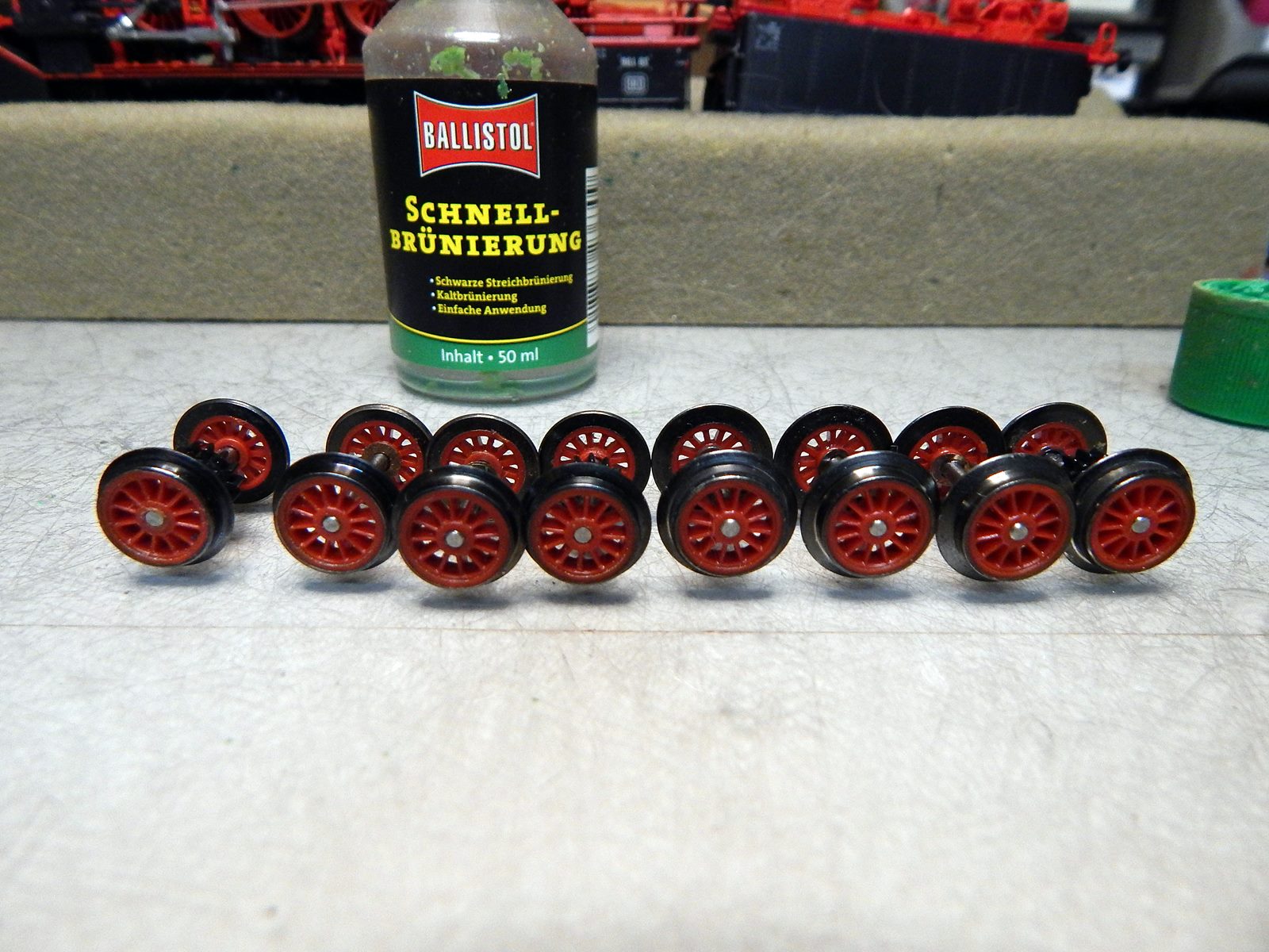

jer su kotači bili obrađeni pa da se ne vidi mesing treba to i zbrunirat

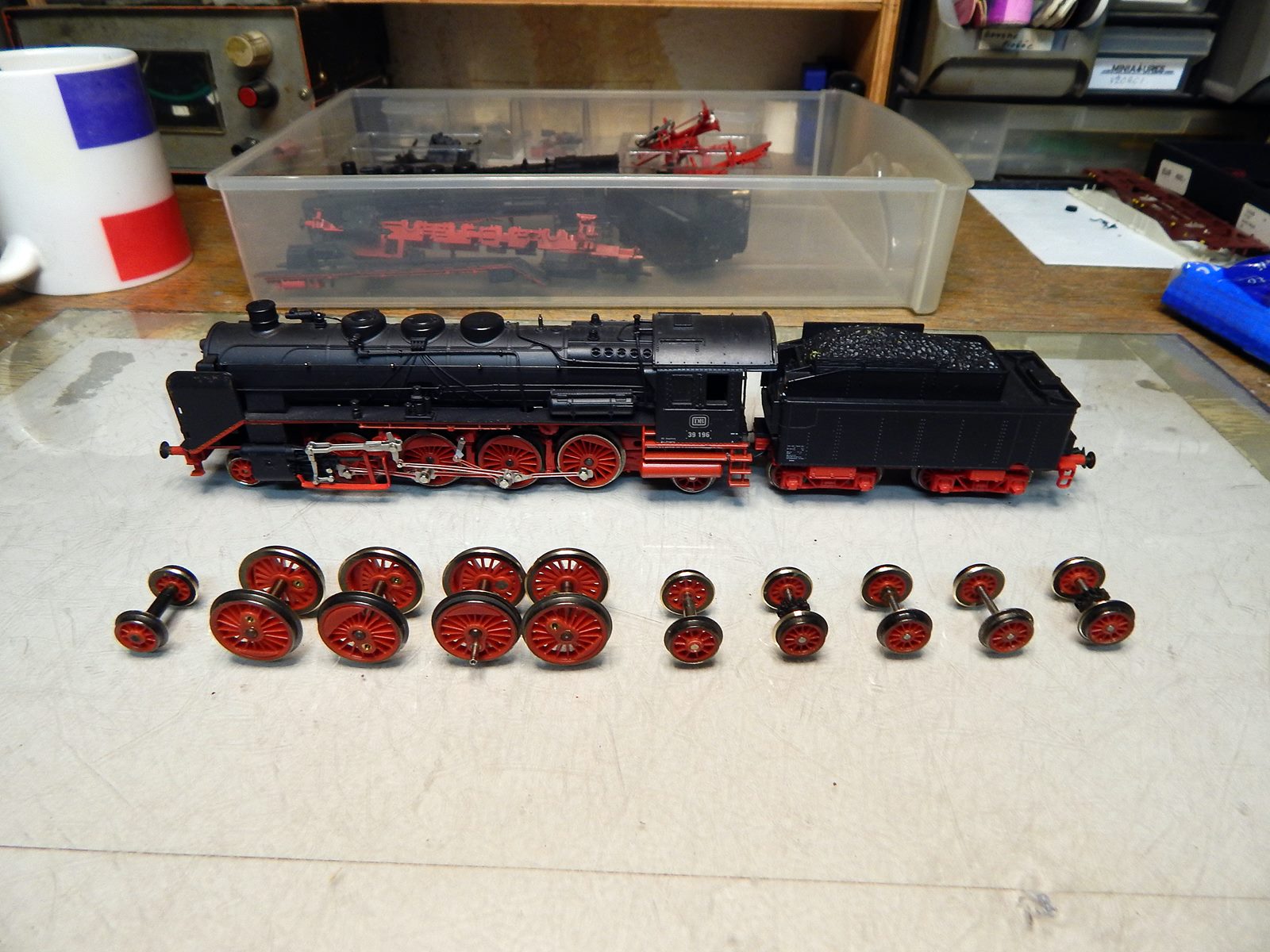

i svi skupa AC i DC
premontažu nisam slikal,zaboravio
ali tu su več i namontirani i centrirani DC kotači

vidi se na sliki i priprama za držanje kotača i nož za stružene kotača kojeg sam sve sam napravil B:B

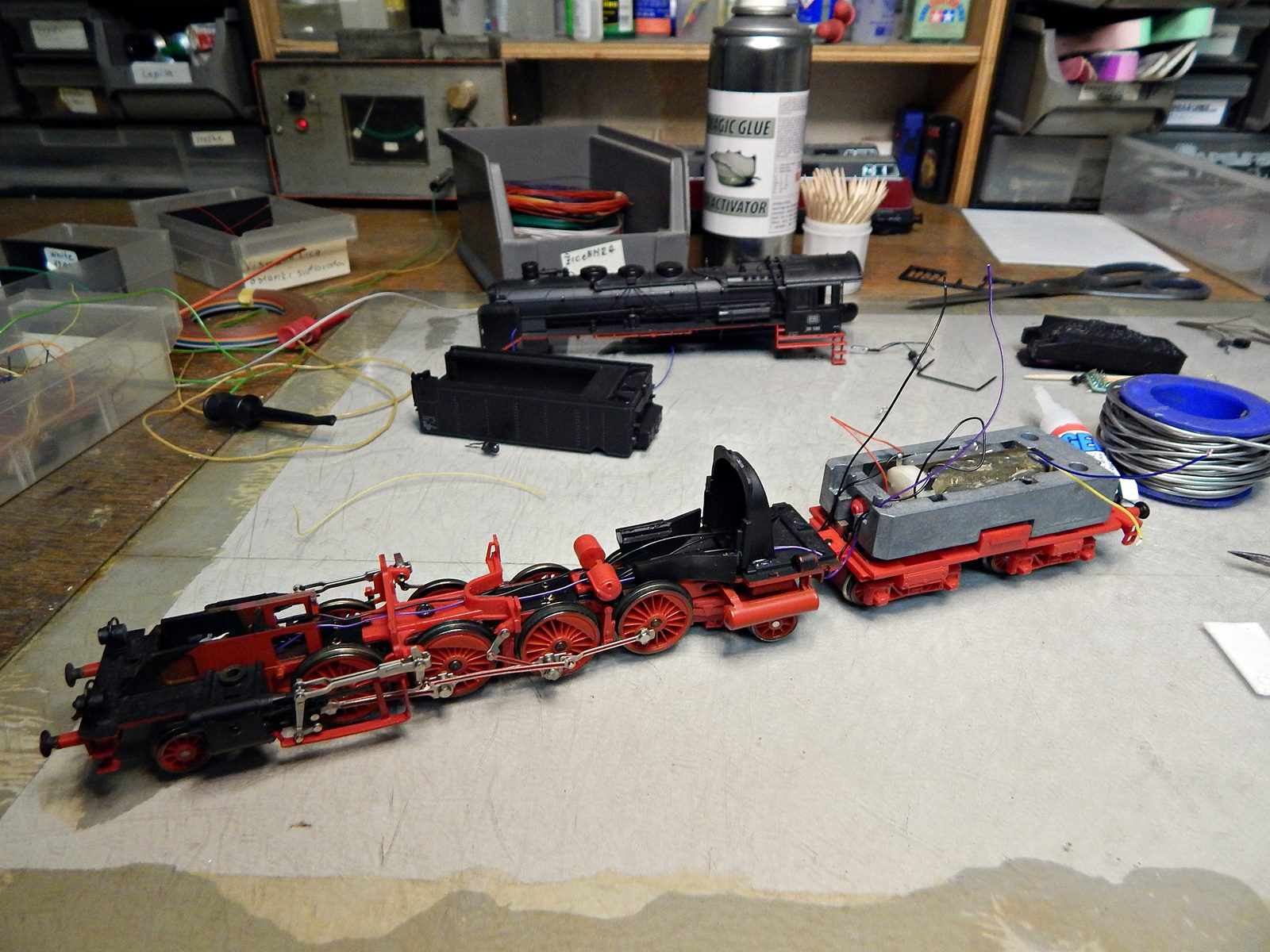

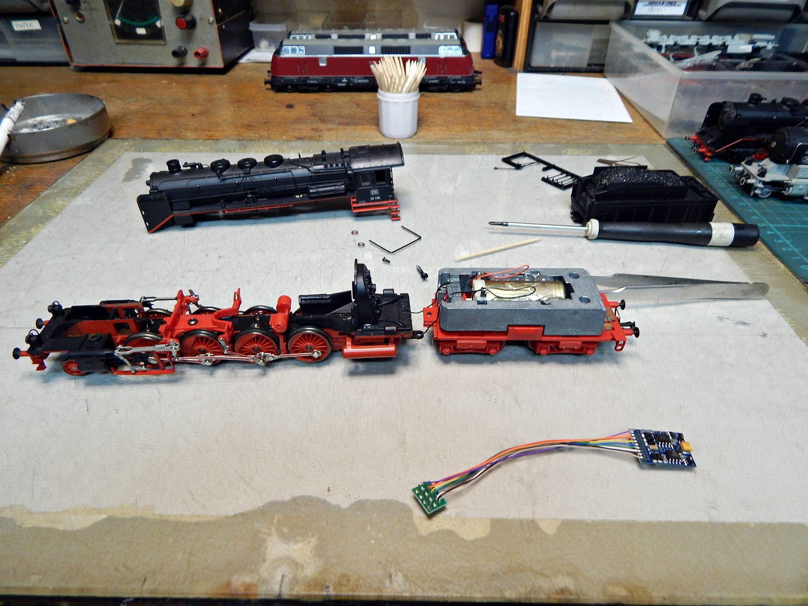

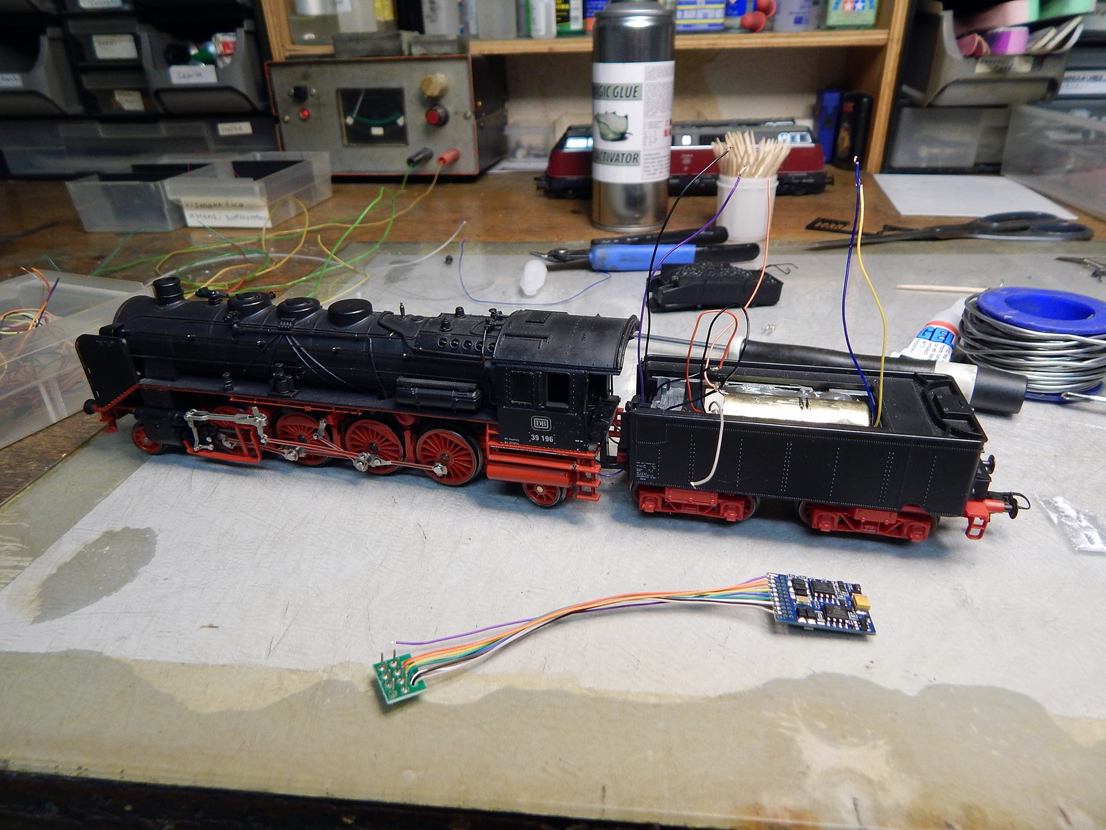

evo i digitalizacija
pro lampe van i Diode nutra sa inštalaciom
ostane šalata kabla
kak sam spojil dekoder,to sam opet zaboravil slikat i programiranje

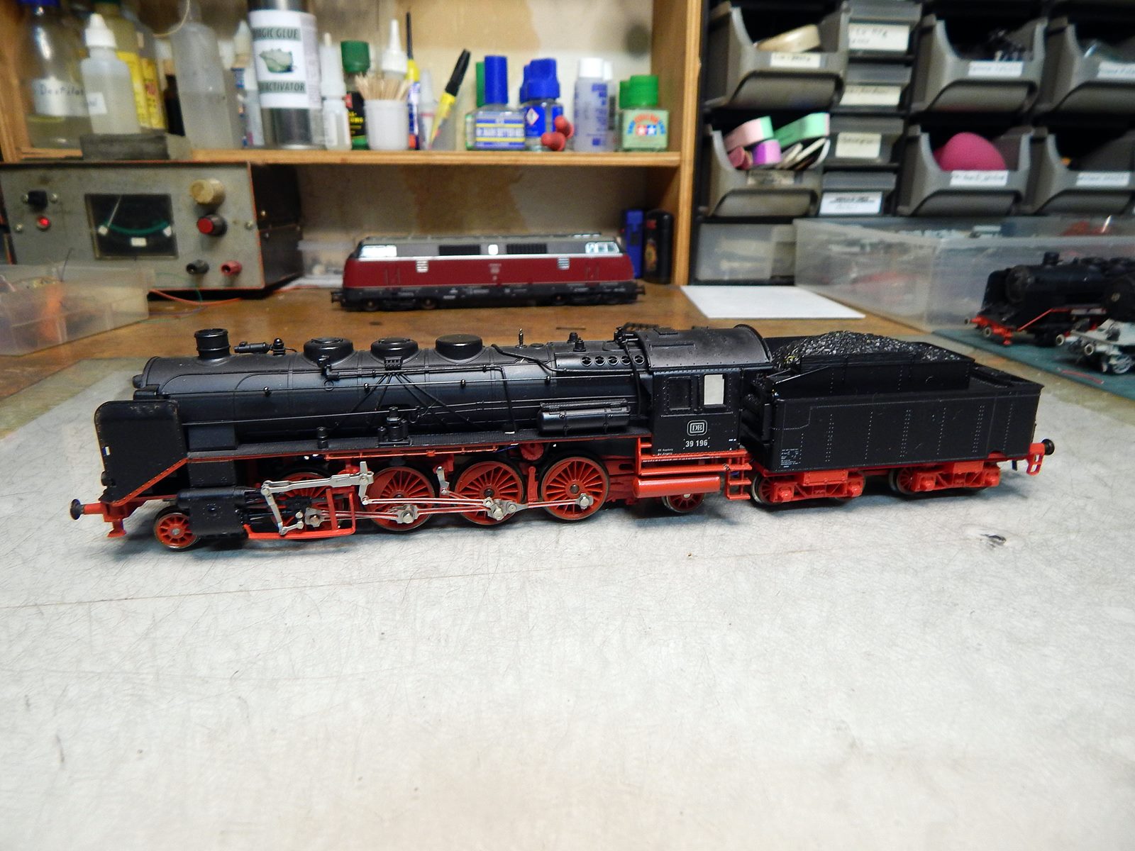

a evo gotove lokse
pa i video posle podešavanja dekodera
evo ja stigo do kraja od tog projekta,sutra pa putuje svojemu vlastniku :BULBAR
